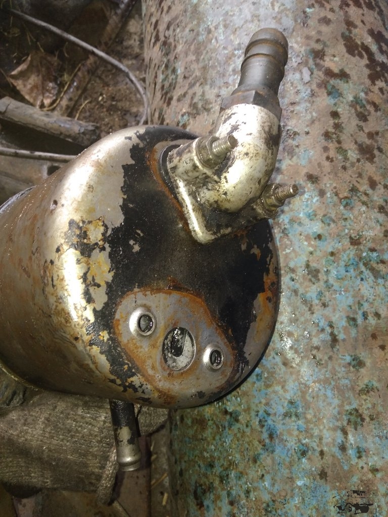

Напишу здесь, может для кого то и известная инфа, но для меня это оказалось почти вовремя обнаруженной. При дизелизации своего 66 го дошла очередь до гура и переделывая родной гур чтобы оставить бачек и клапан думал как сделать флянец для подачи масла из бачка на насос, приложил флянец от нш 10 и он подошёл))) только отверстия его под 8, а в остальном все тоже
