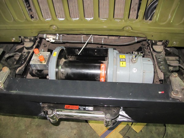

Заказчику на 66й установлена вот такая лебёдка: Come-Up HV-15 http://www.a-shop.su/shop/?id=279

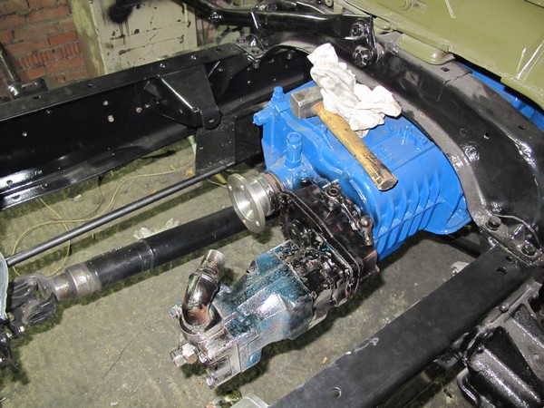

Также на автомобиле установлен КОМ с НШ, предположительно аналогичным НШ-32, Двигатель, кпп и КОМ с НШ мановские и не удалось точно установить модель НШ.
Необходимо проложить магистрали, установить гидробак, фильтр, распределитель(клапана управления) всё подключить и главное понять - какие конкретно модели, например, распределителя мне нужны и что будет оптимальным. Вот например пример распределителя с питанием 24в (такая бортсистема на автомобиле) и дублирующим ручным управлением http://rm316.ru/catalog/490/17445/ . Цена 19т.р. немалая и мне необходимо понять - это то,что надо или нет. Если есть специалисты в этой области - буду благодарен науке.

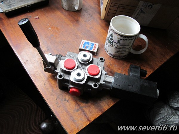

По характеристикам такой распределитель подойдёт?

Распределитель надо подбирать под лебёдку - по производительности и давлению. У неё - 60 л/мин и 150 бар. Наверное - пиковые нагрузки. Распределитель - главное чтобы не хилее был. Запас, в данном случае, нужен ли… Да и клапан на этих вродь до 200 может настраиваться.
Самое интересное - чего насос давить будет. Наверное, манометр лучше поставить - для интереса и настройки.

Имею ввиду с радио пульта. Распред подойдет.

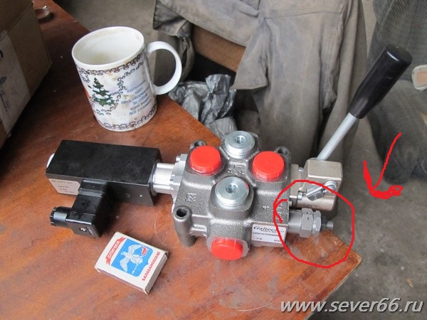

Пришёл распределитель, качество изготовления внешне отличное. Будем делать монтаж.

А я свою лебедку испытывал,не тянет((( Перепускной клапан открывается и сбрасывает давление, надо подкручивать, только не знаю как.
