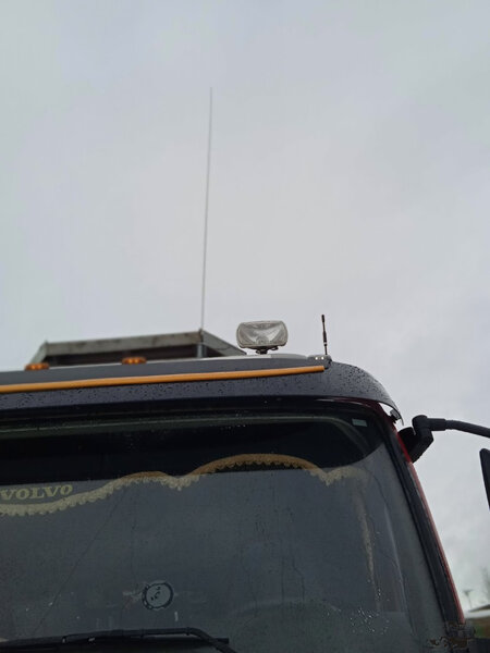

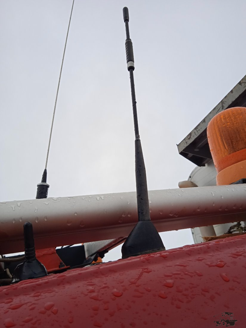

МАЗУРИК писал(а):А можете попроще объяснить почему со штатной коротыхой связь в пределах видимости,максимум 1-2 км, а с длинной 5-15 км?
У короткой антенны очень низкий КПД, т.е. антенна малоэффективна.
Мы сейчас говорим только о диапазоне СиБи 27MHz.
Все автомобильные антенны этого диапазона имеют укороченную физическую длину.
Для таких антенн самая эффективная физическая длина в районе двух метров.
Недостаток физической длины компенсируется удлиняющей катушкой до необходимой электрической длины.
Есть на этот диапазон полноразмерная автомобильная антенна, но она имеет длину три метра, очень тяжёлая.
Очень мало кто такой пользуется по понятным причинам: негабарит и проблемы с креплением.
Для информации, самая простая и самая эффективная антенна для СиБи диапазона, это WA-27.
Лучше пока никто не придумал.

МАЗУРИК писал(а):То есть от двух метров не уйти,
Если нужна связь более, чем на 10 км, то нет.
Ещё немаловажно, как и где антенна установлена, и как настроена.
Надоело провода цеплять.
На таком автомобиле от этого никуда не деться
Можно взять антенну покороче, метра полтора или пониже или антенну разместить
где-то пониже, чем наивысшая точка, но всё это только сильно сократит дальность связи.
