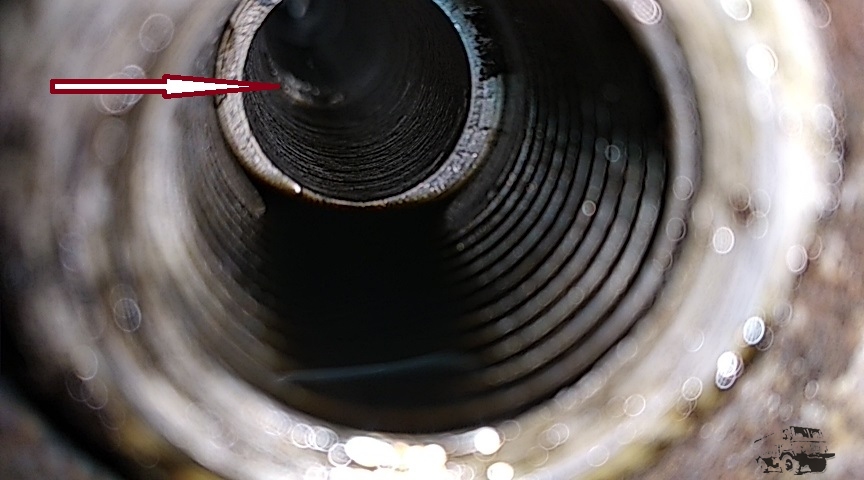

Открутил пробку: отверстие есть сверление в глубине, но трубочки медной развальцованой (как на фото выше) не выходит.

[ref]TIGER 74[/ref], По фото не понятно отверстие через резьбу или за резьбой? У меня глубоко за резьбой. На всём протяжении резьбы отверстий нет.

Кой как подлез сфотать:
EmeLia
Сообщения: 657
Масляный насос. Какой поставить?
Сообщение EmeLia »
В самой дали виднеется.
EmeLia
Сообщения: 657
Сообщение EmeLia »
Ориентирована вниз (то бишь снизу просверлено)
EmeLia
Сообщения: 657
Сообщение EmeLia »
Вот оно:
