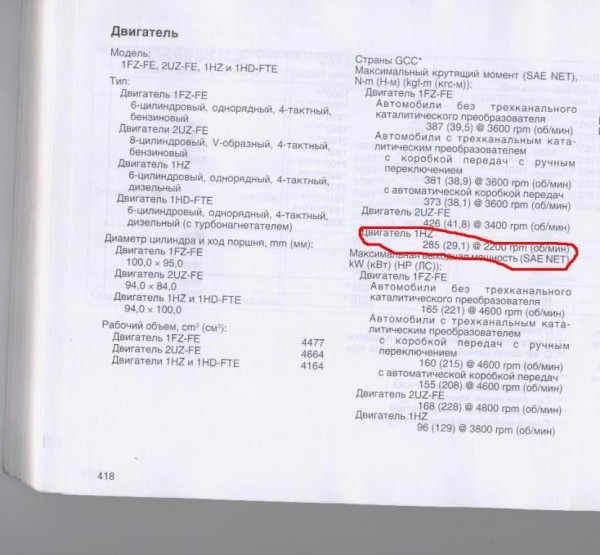

Здесь ошибка , Тойотовский 1HZ выдает 285 Нм.черный_чак писал(а):Всего несчастных 207 Нм момента при 2200 об/мин

Громозека писал(а):Здесь ошибка , Тойотовский 1HZ выдает 285 Нм.
Возможна и ошибка.Если окажется,что мой источник не прав-заберу свои слова обратно.
Громозека,а нельзя ли ссылку на источник?
Вне асфальта жизни нет!

Re: Другие двигатели обсуждение
черный_чак писал(а):Громозека писал(а):Здесь ошибка , Тойотовский 1HZ выдает 285 Нм.
Источник - "Руководство для владельца" стр 418. Вот скан. Я не агитирую за данный двигатель , ибо считаю для ГАЗ-66 есть более подходящие двигателя.

Громозека,благодарю за оперативно даный ответ.
Беру свои слова о смешном моменте у двигателя 1HZ назад.

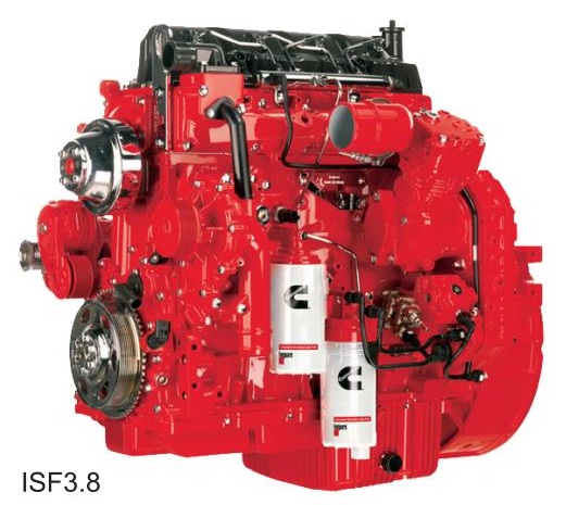

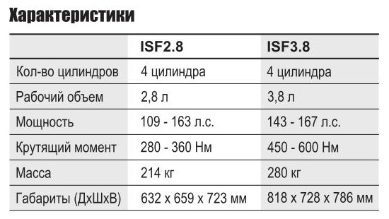

Cummins ISF3.8
http://www.ap-s.ru/engine/isf/
http://www.gazavtomir.ru/news/review/gaz-33096
Руководство по эксплуатации автомобиля ГАЗ-33096 с дизельным двигателем Cummins ISF3.8
Mindozee писал(а):Cummins ISF3.8
Красавец по характеристикам тока поддон кажется с мостом не увяжется без переделки.
