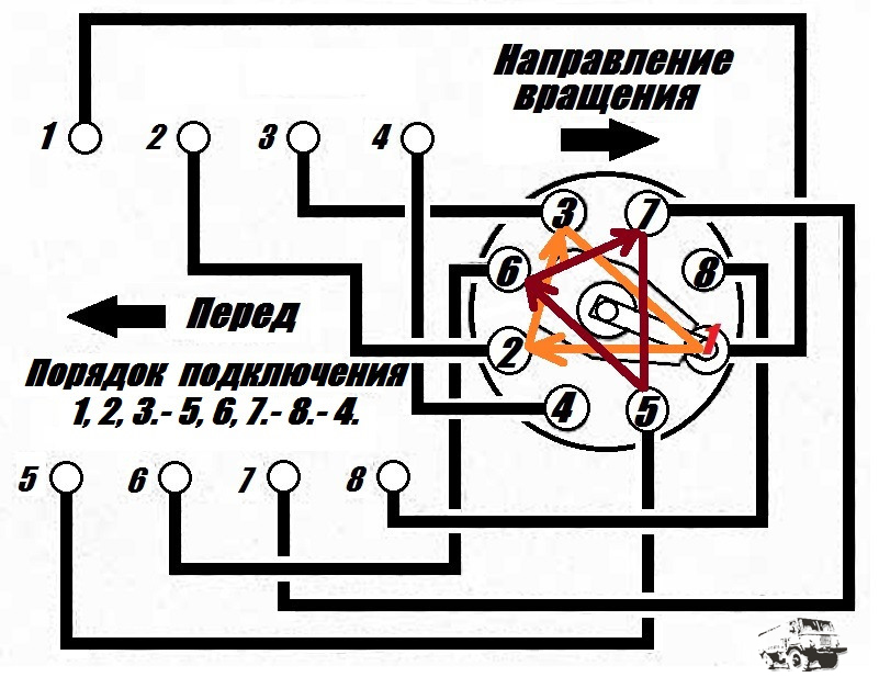

танкист 204 писал(а):[post]449173[/post] Такое впечатление что кроме первого цилиндра все остальные не правильно, трамблер вращается по часовой, может вы против часовой провода вставили???

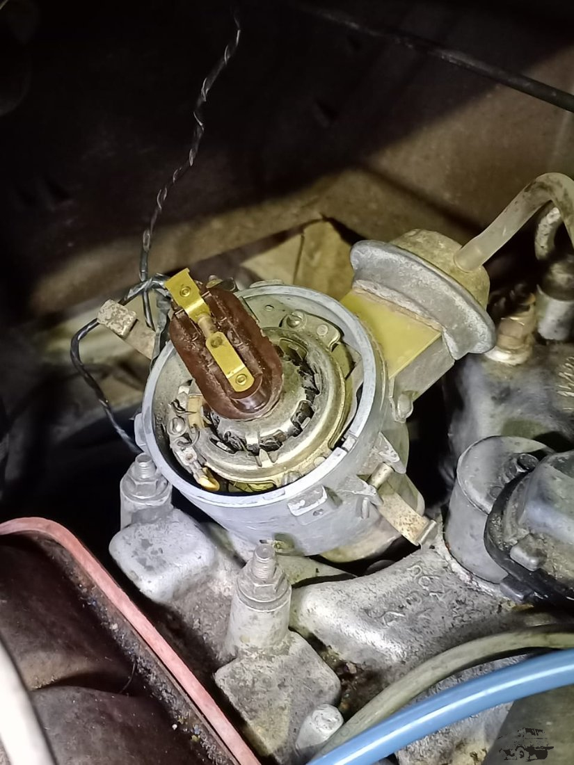

По часовой стрелке, подключался так , потом поставил трамблер, он смотрит вот так

Метки на тамблере совпадают???

танкист 204 писал(а):[post]449177[/post] Метки
На фото совпадают?

Даннил365 писал(а):[post]449176[/post] подключался так ,
А что это за художественная самодеятельность в виде стрелок, что они обозначают???

да в такте сжатия, на картинке нарисовано по правилу треугольника, что бы было проще подключать

Даннил365 писал(а):[post]449201[/post] что бы было проще подключать
Ох сомневаюсь я что то.
Как то нужно фото крышки трамблера изнутри и снаружи чтобы было видно куда подключены ВВ провода. Или может лучше видео снять и на ватсап или телеграмм отаравить :roll:

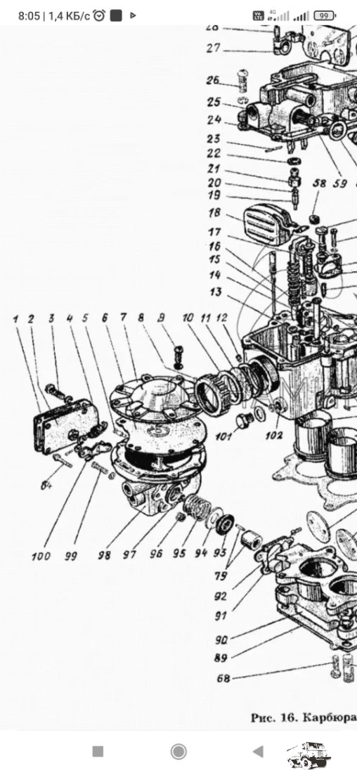

[ref]Даннил365[/ref], если как Сергей заметил вы всё подключили и на газ мотор никак не реагирует то это может быть из за пружинки ограничителя оборотов, вот тут под номером 4
