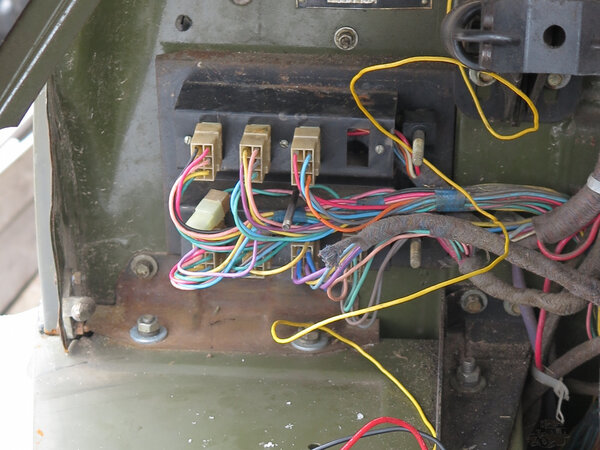

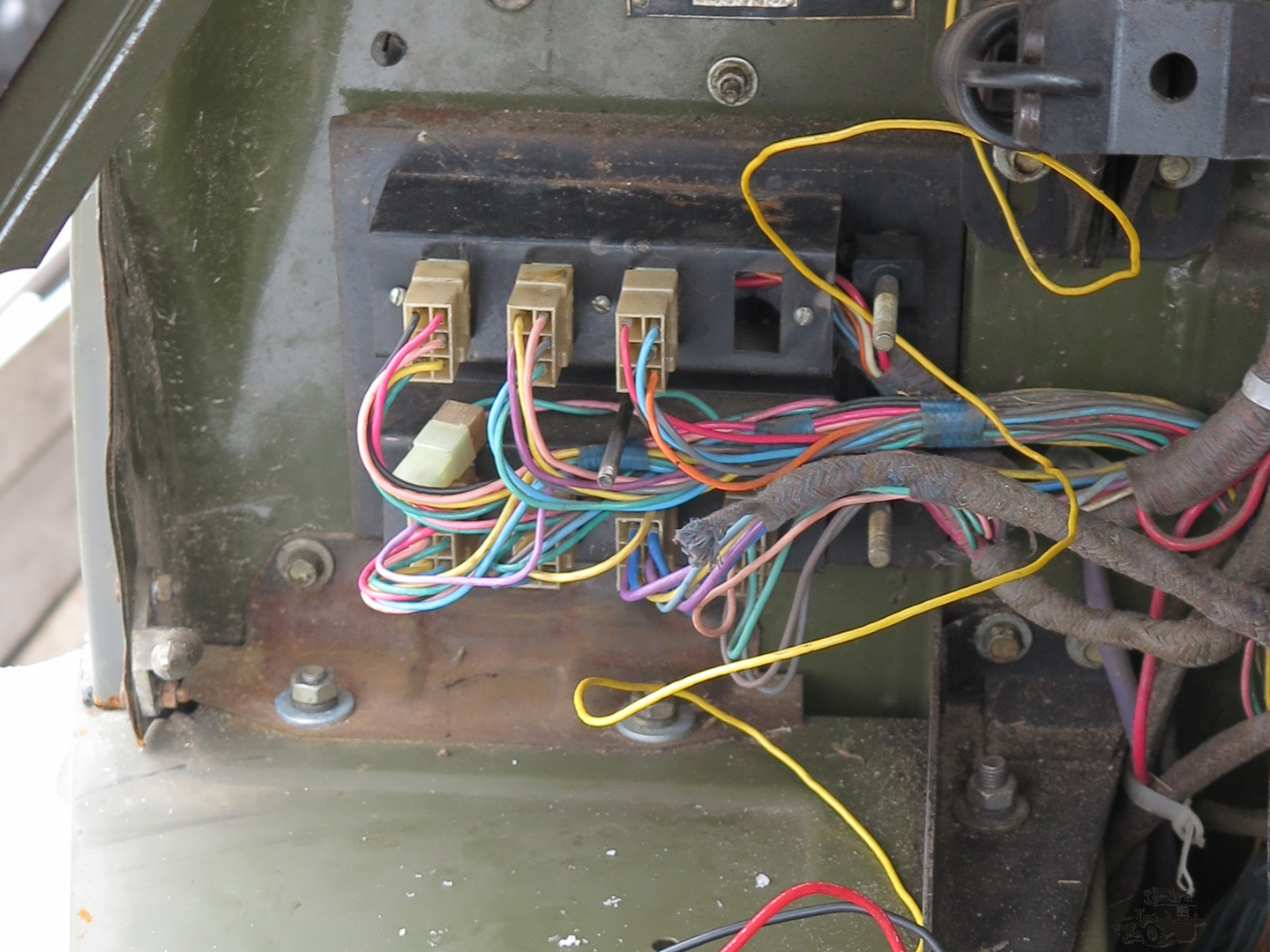

Mikhail.Sukhanov писал(а):[post]449164[/post] Никогда два соседних электрических разъема не будут сделаны одинаковыми!
Не будут, говорите? А 7 одинаковых разъёмов рядом, у 2-х из которых даже расцветка проводов у ответной части отличается тогда как?!
Вот он - компромисс между дуракозащитой и унификацией в действии! Справочно - на фото блок разъёмов КрАЗ-260.

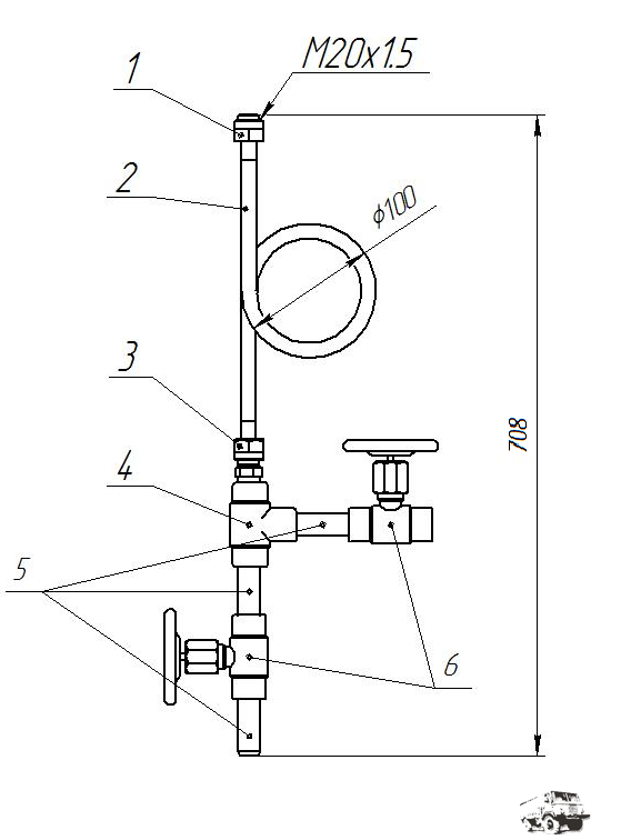

Подскажите с местом обслуживания и ремонта
У нас на фабрике на компрессорах стоят моносборки ( как на рисунке ) есть с метрической резьбой , а есть с дюймовой . Соответственно манометры тоже есть с разными резьбами. И когда какойнибудь клоун с помощю кучи паронитовых прокладок умудряется вкрутить в метрическую резьбу дюймовую на 1.5 витка , да на блокировочной позиции ... Стараясь пригладить стоящие дыбом волосы задаешся вопросом -а нахрена это ?

Михалыч77 писал(а):[post]449167[/post] Не будут, говорите? А 7 одинаковых разъёмов рядом, у 2-х из которых даже расцветка проводов у ответной части отличается тогда как?!
На момент проектирования и начала производства этой машины других разъемов просто не существовало(
На 66-м слева внизу на радиаторе стоят два 8-пиновых разъема. Так вот чтобы их не перепутать, они сделаны зеркальными - простое, но эффективное решение!
С семью разъемами, к сожалению, так не выйдет(
