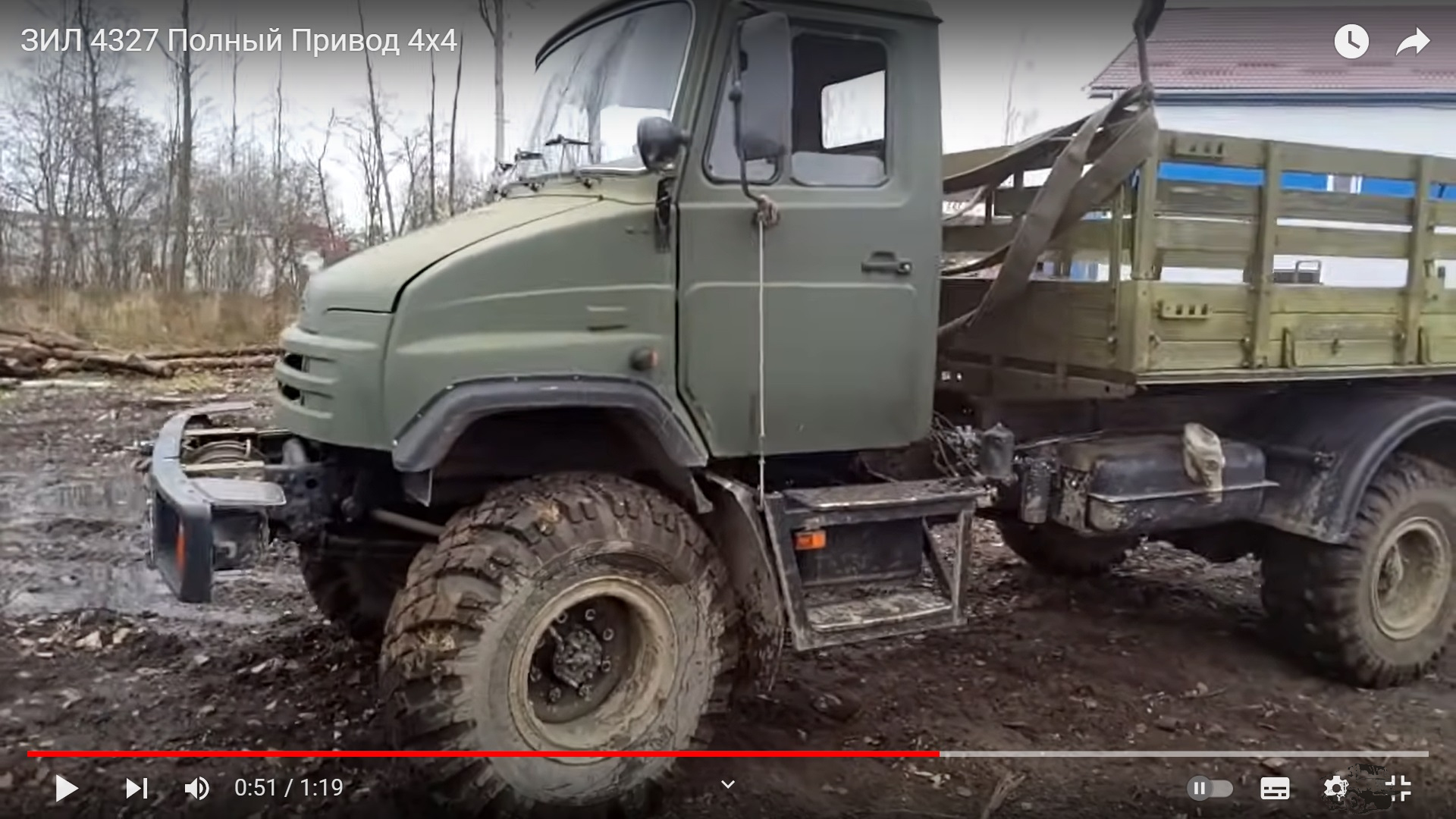

ЗИЛ 4327 Полный Привод 4х4
https://www.youtube.com/watch?v=B13HiNKBU1g

Сообщения: 4715
Благодарил (а): 59 раз
Поблагодарили: 209 раз
Рыб/Лес/Покатуш/Хоз ГАЗ66+колёс/УРАЛ+каб/ЗИЛ+двиг/HINO/MERSEDES
Мостов отдельно в продаже нет.Запчастей на них нет.По сути,грузовик встанет после первой серьезной поломки.
