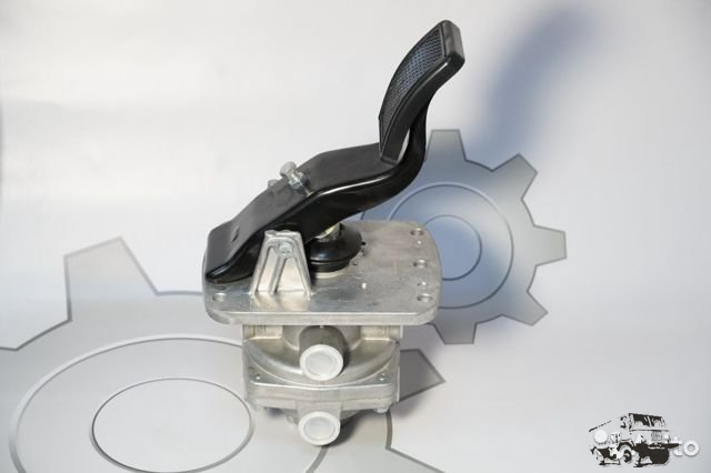

главный тормозной кран
ok

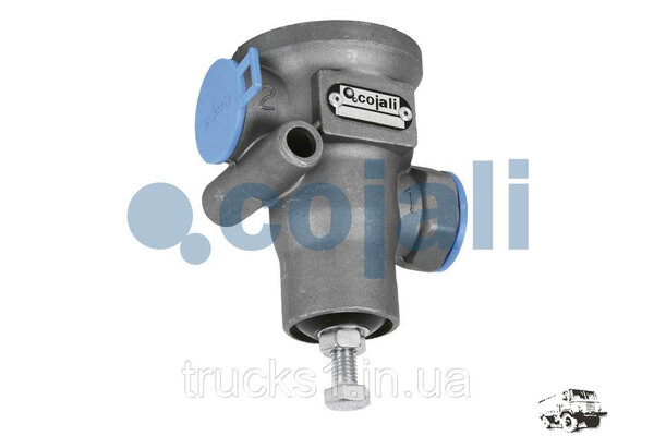

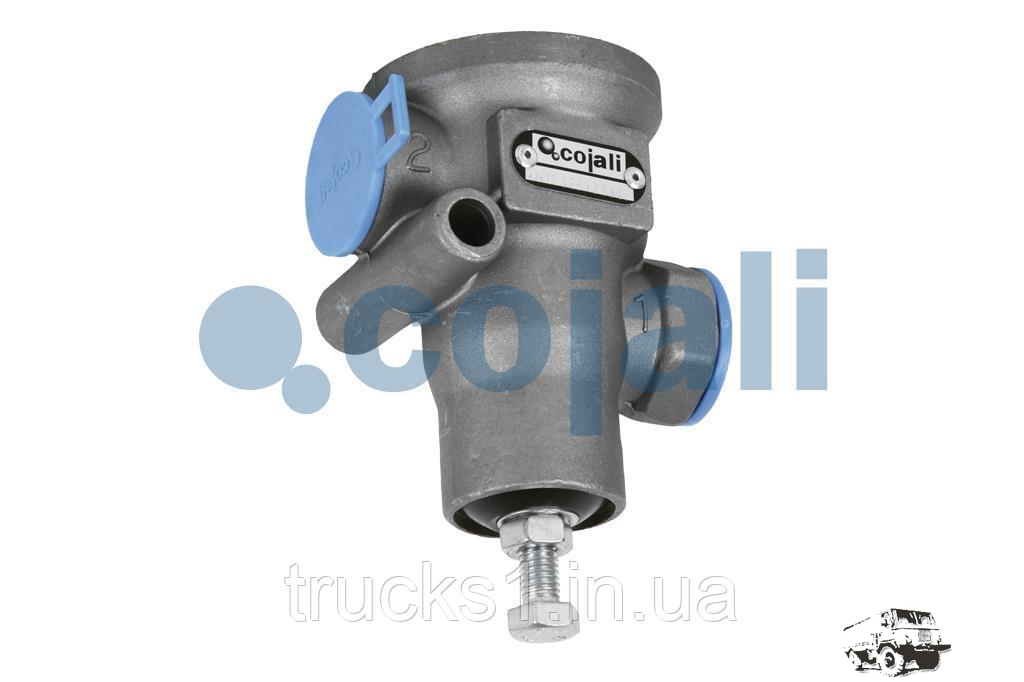

Пневматические дисковые тормоза NEXT на ГАЗ66
вот такой регулятор давления на передний контур ( на всякий случай)

виталян писал(а):[post]427770[/post] главный тормозной кран
Я похожий такой ставил на 66й с пневмогидравликой

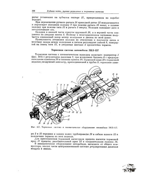

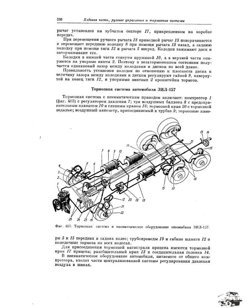

Вот схема 157.

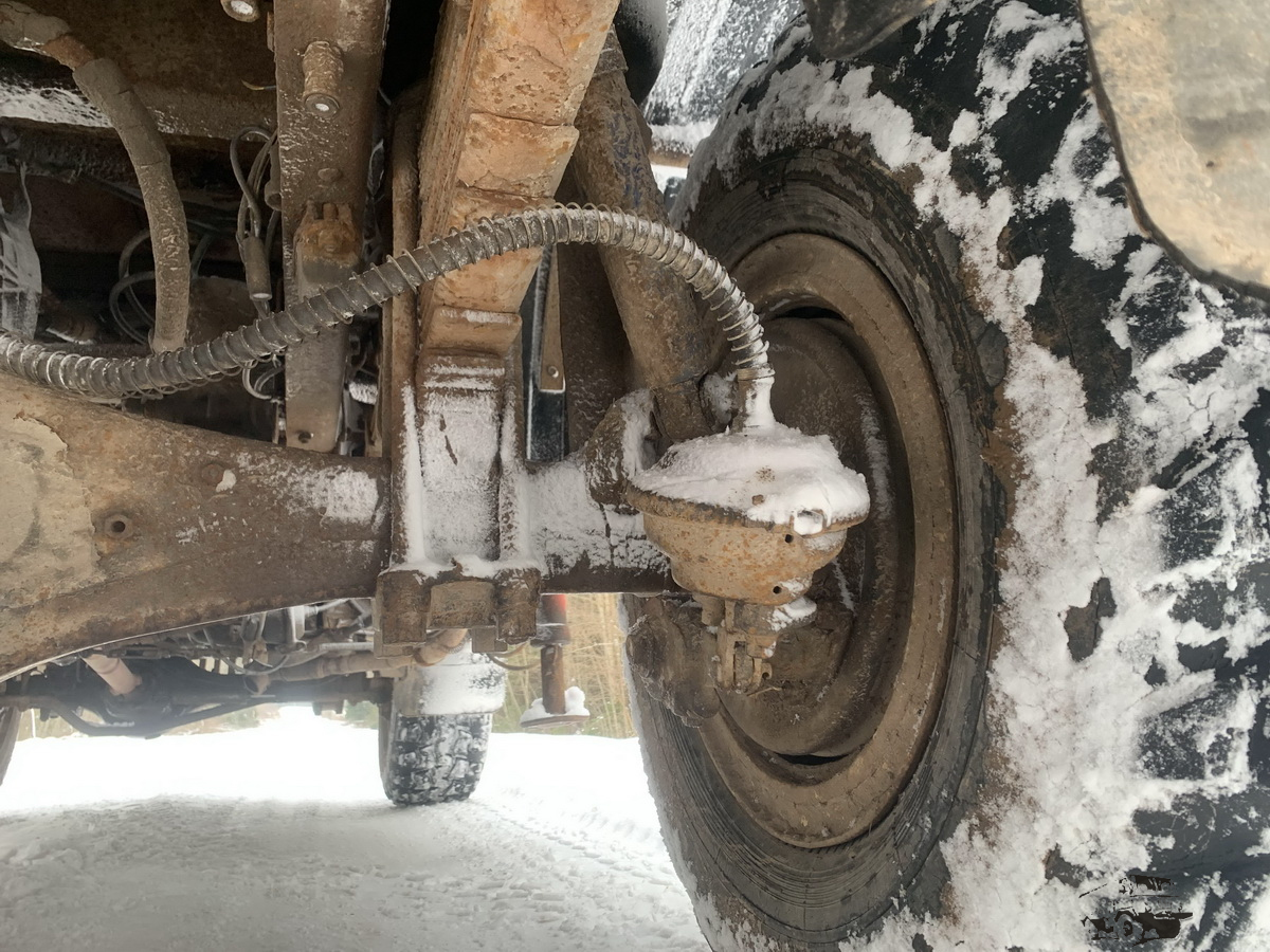

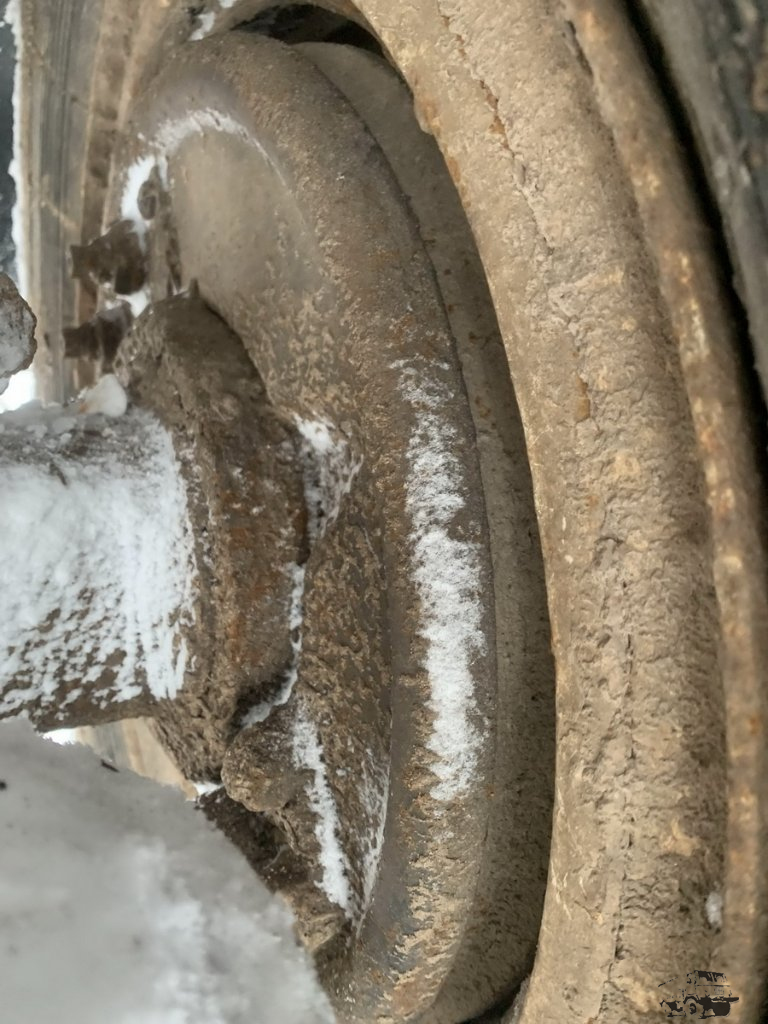

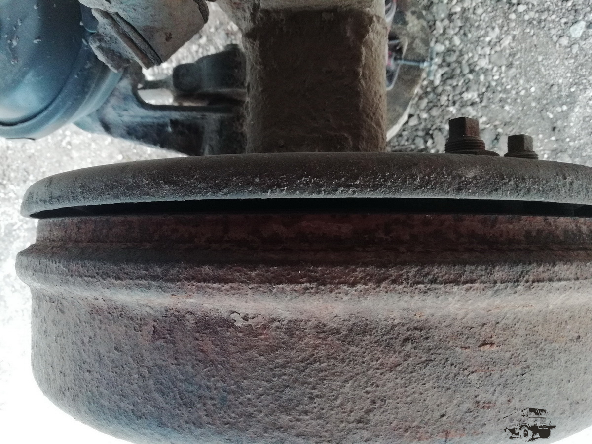

В общем вот такой в итоге зазор остался.
Первое фото - когда только собирал.
Второе - сейчас.
На третьем просто как камера встала.
Вообще её можно завернуть и выше, просто у меня там пневмоподушки. Ну и амортизаторы, но их какое-то время не было.
Второе - сейчас.

Нет, только главный тормозной кран, с него при отпускании педали и стравливается. Задержек при растормаживании нет, как отпустил педаль так и отпустило. Вся система штатная, 3308/09, просто убрал пневмоусилители гидравлические и дальше шланги кинул до камер.

Слава шланг не очень удачно стоит надо было сверху рессоры - классически

виталян писал(а):[post]427806[/post] Слава шланг не очень удачно стоит надо было сверху рессоры - классически
Сверху рессоры, подрессорники, пневмоподушки... А тут короче и доступнее.
