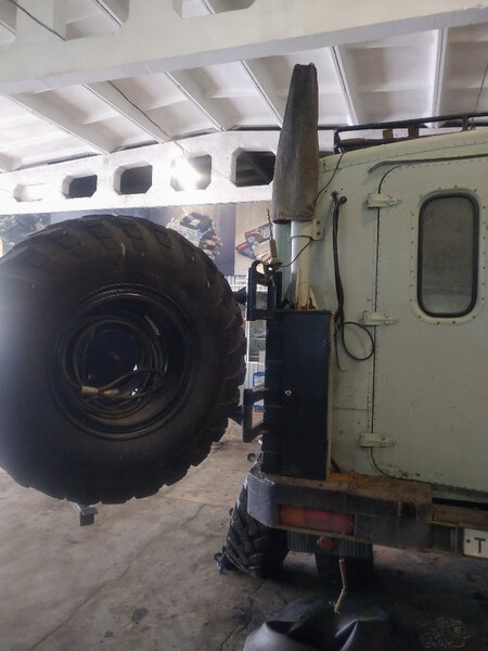

Сообщение buderus »

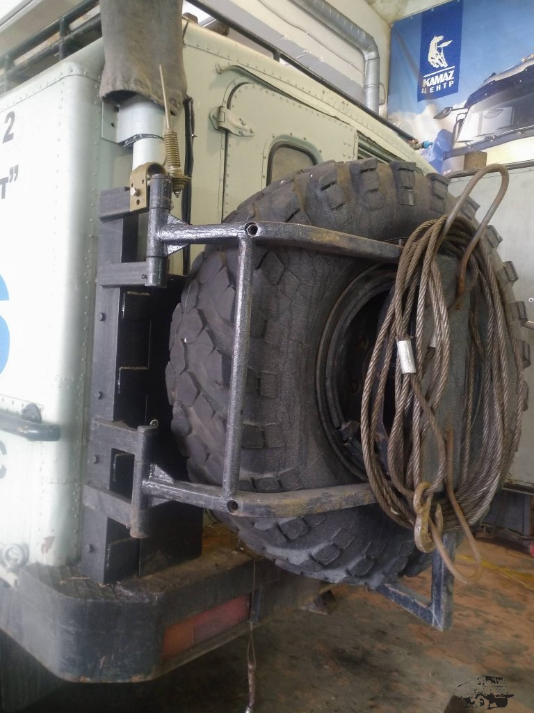

как выглядит можно увидеть сдесь (скатались на прошлой неделе,Омская обл.) https://www.youtube.com/watch?v=XyXK8Jc6ZK4, запаска открывается в сторону,на фото запаску еще не поставил, конструктив сдесь
проводной пульт заменил на брелок от лебедки.

что за бампер стоит..видимо рукоблудный?? вопросов не вызывает у гайцов??

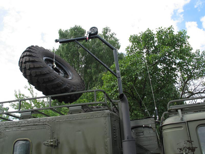

нашел в инете как образец вот таткой вариант
и в продаже вот такая лебеда..подварить ее подхимичить и норм должно быть

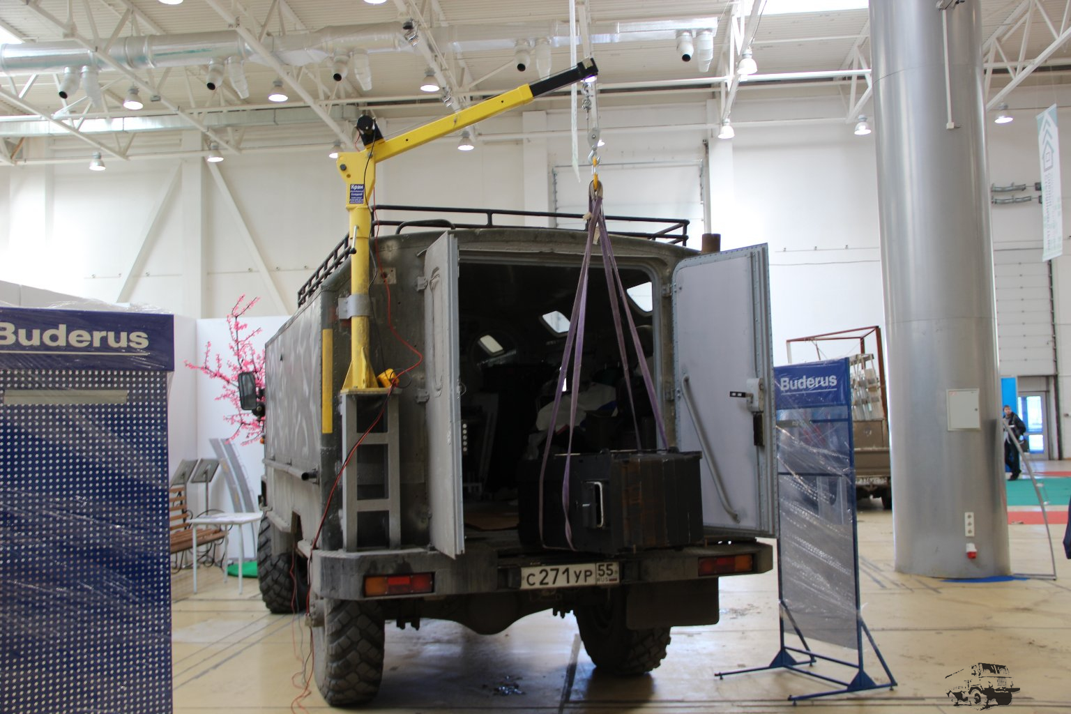

Mikhail.Sukhanov
Сообщения: 316
+1 66 Москва
Сообщение Mikhail.Sukhanov »
Отче писал(а):[post]416840[/post] и в продаже вот такая лебеда..подварить ее подхимичить и норм должно быть
Это именно та лебедка из бортового кузова ГАЗ-3308, про которую я раньше писал... Думаю, самый доступный вариант. Но нужно понимать, что у нее грузоподъемность примерно 150кг на небольшой стреле. Для запаски на крышу - в самый раз..., а вот грузы посерьезнее - вряд-ли. Если их не будет, с ней и нужно что-то конструировать...

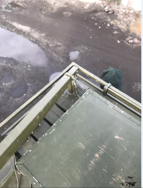

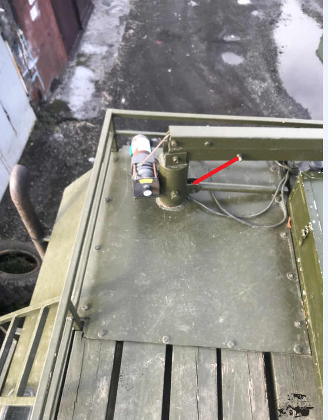

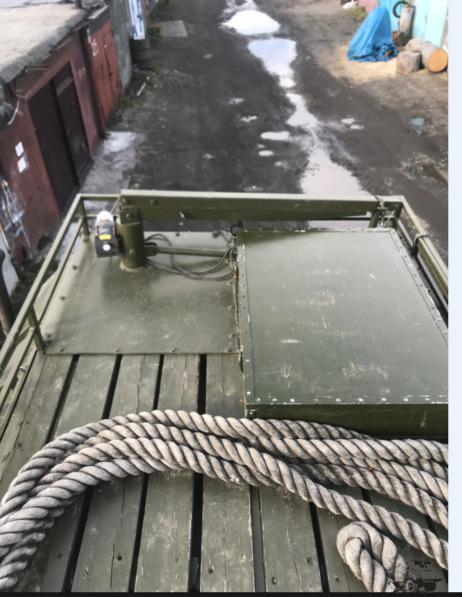

конструктив запаски,кран на 500кг

еще

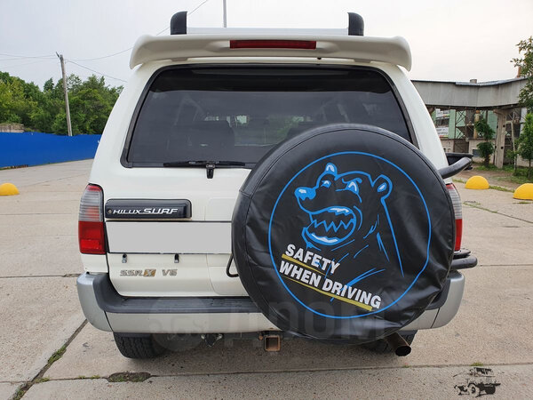

Alex II
Сообщения: 85
Зарегистрирован: 17 мар 2019, 23:48
Откуда: Где-то посередине
+1 66 Москва
Сообщение Alex II »
buderus писал(а):конструктив запаски
Здорово сделано! Как на Nissan Pathfinder.
Только по правилам калитка должна откидываться в противоположную сторону от проезжей части,
ну и такое замечательное вмешательство в конструкцию автомобиля явно не придёт по душе придорожным полицейским.
А в целом хорошо! Осталось только покрасить :D

Отче писал(а):[post]416705[/post] обсуждали ведь..цели..запаску кидать наверх ну и прочий груз заодно
...багажник у тебя есть...
думаю понятно всё по фото. :D
подпорка при работе фиксируется ,к стреле.
