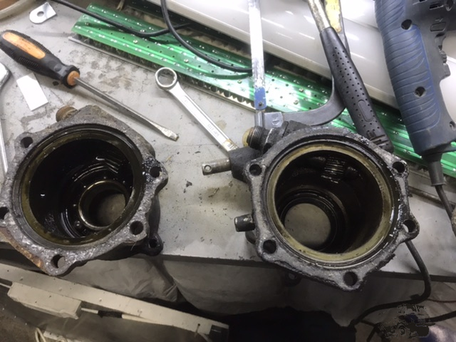

Сообщение alex120 »
Слева крышка новой раздатки справа моя!
alex120
Сообщения: 436
Откуда: Ессентуки
Выбивает пониженную передачу под нагрузкой
Сообщение alex120 »
В моей отсутствует подшипник! Меняю крышки и ставлю свою раздатку обратно! Завтра дай бой испытаю!

alex120 писал(а):[post]404694[/post] В моей отсутствует подшипник!
а куда он делся :shock: ? р/к ездила ездила,и в один день стала вылетать пониженая?из неё спизд...ли ночью подшипник? :)
что то хрень какая то :shock: .

Ездила и ездила на сальнике видимо держалась! Сальник разбился и начало выбивать пониженную! Думаю так было! Пониженной пользовался редко . Сейчас стал чаще вот и заметил что пониженную выбивает!

alex120 писал(а):[post]404576[/post] Люфтов уже точно ни где нет! Проверял сам и приглашал спецов имеющих опыт!
А как же это? Где таких спецов нарыл, что отсутствие подшипника не унюхали :roll:

makey писал(а):[post]404698[/post] и
Крышка ведь была прикручена !

[ref]alex120[/ref], Это модернизированная версия , рацпредложение , прикинь сколько в объемах страны можно сэкономить на одном подшипнике

alex120 писал(а):[post]404695[/post] т из-за рукожопого обслуживания солдатами
Это говорит человек который не смог разглядеть отсутствующий подшипник и при этом старше тех солдат в два раза)))) разбирал её дефектовал и не увидел, ну ты могешь. Впрочем я уже ожидал подобный исход, о чем писал "что смотрят но не видят". Благо хватило смелости отписать причину. А на солдат ты зря наговариваешь, может им поставили иную задачу, и они ее выполнили и не такие чудеса приходилось осуществлять по приказу.
И в жизни не поверю что отсутствие этого подшипника не ощущалось люфтом хвостовика. Впрочем буду перебирать раздатку проверю.
