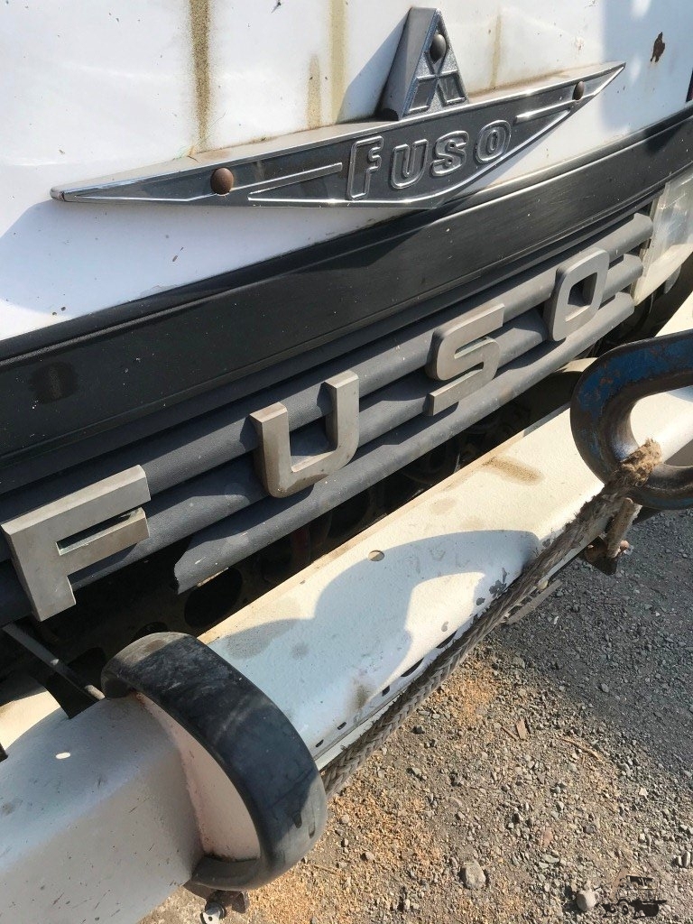

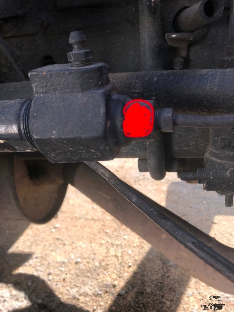

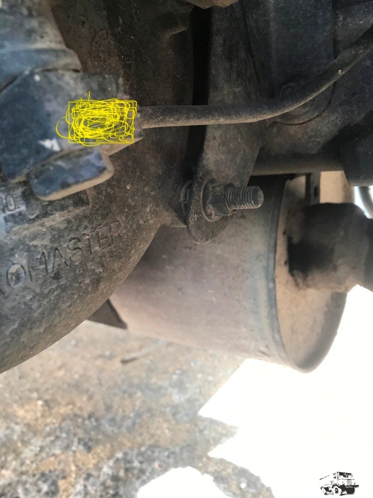

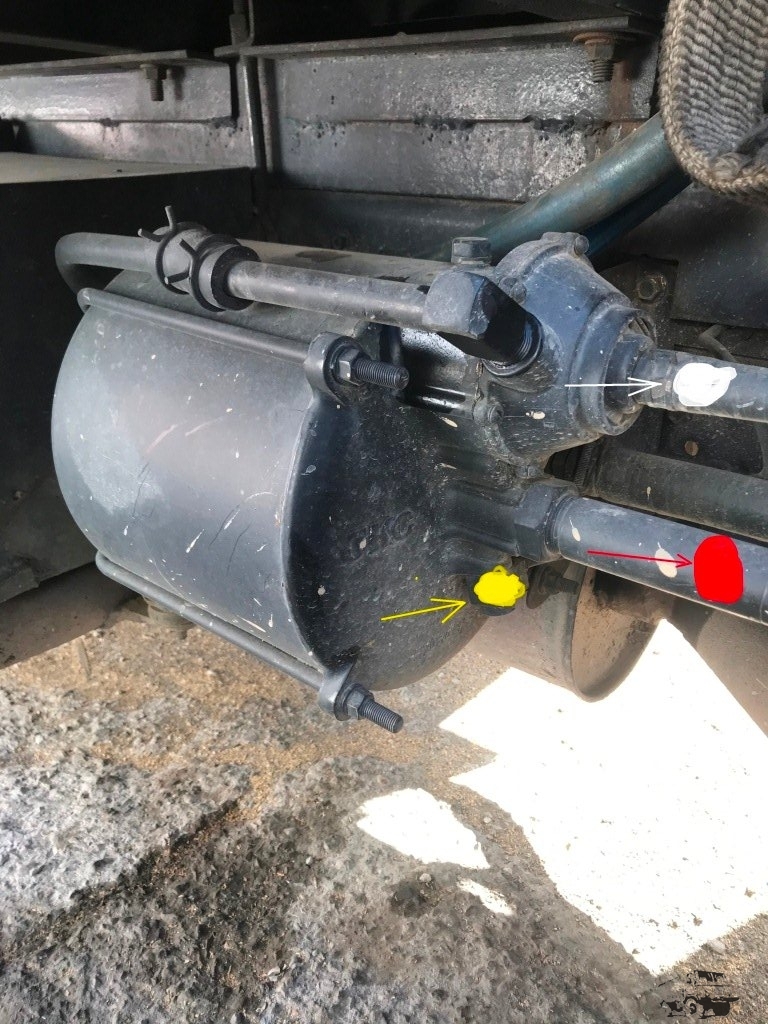

serega.kam писал(а):[post]403076[/post] сегодня корефан на фусо,у него вакумные тормоза,
красный-выход тормозной жидкости на колеса.
белый-запитка вакум
жёлтый -вход тормоз.жидкости с педали
тачка ммс фусо ,кузов ---- FK 416,или FK417(на обоих вакум. тормоза) .
