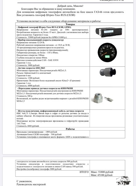

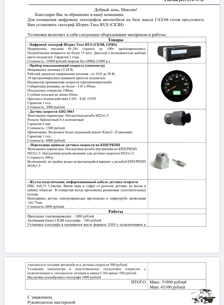

Вот посчитали
RU3DDO
RU3DDO

Спидометр в 66 панель не влезет.

kolinz писал(а):[post]393070[/post] Спидометр в 66 панель не влезет.
Почему, он такой же.

Спидометр 100 мм, а наш 90. Надо увеличить отверстие будет.

Хм... я такой же ставил когда менял обычный старый на электронный в Садко. У 66 меньше что ли? Признаюсь, размеры не замерял.
