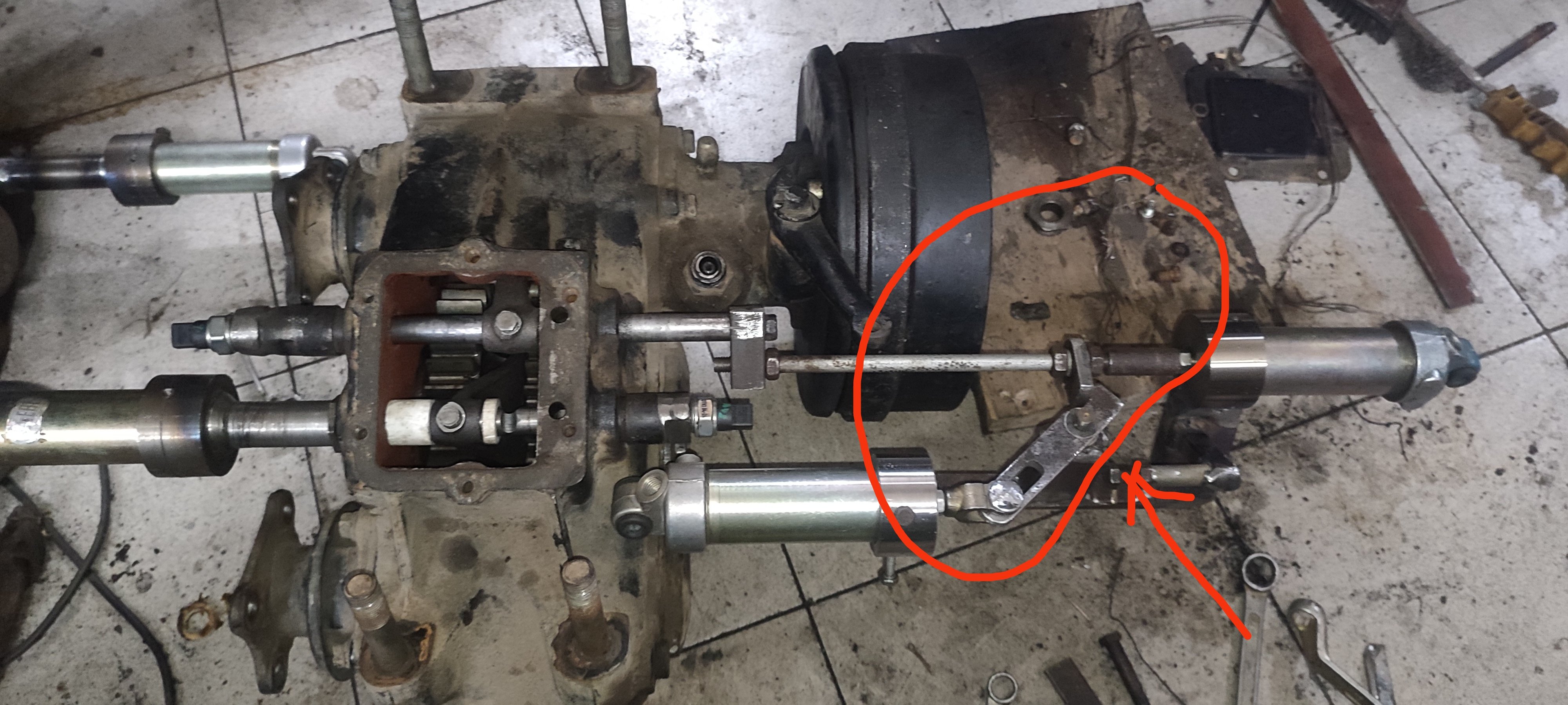

ipkin писал(а): 08 дек 2024, 16:34 Всем привет. Доделал я раздатку с пневмовалючением и фиксацией нейтрали для КОМ-а.
Дай бог будет работать , но есть сомнения реализация воздухом вакуумом это одноходовые переключатели , например включение блокировки или размотки лебедки.
у нас получается 2 переключателя один двух ходовой второй аж трех и все это добро без синхронизаторов .
если не нравятся тяги и надо разместить рычаги удобнее то это тросы , чисто на кнопке винтовые переключатели где мотор четко считает расстояние на которое выдвигается винт , еще вариант гидравлика где ход цилиндров четко завязан на объемы цилиндров
Кабину отлично сделал , какой толщины металл брал на пол ? и по чем сидухи встали.

По узакониванию. Буду решать. Деньги никто не отменял. По возгоранию. Если никаких соплей нет то и возгарания не будет. Если делать то проводку в гофру.
По включению передач. Все через клапана плюс индикация включения (контрольные лампы). Полы 1.2мм. Сëдла покупал перед началом сво вышли 54₽ за штуку

Позиционирование переключения как исполнено ?, несколько цилиндров или какая то инопланетная технология ,
Переключение линейное проскочить нужную позицию говно вопрос , один длинный цилиндр это сделать не позволит
Сообщения: 3254
Благодарил (а): 14 раз
Поблагодарили: 136 раз
Кемпер ГАЗ-MAN
Просто в нужном месте на пути хода штока переключения понижайки установлен дополнительный штифт, препятствующий его дальнейшему перемещению отличному от нейтрали. У меня с электроприводом. Можно тоже на воздухе, или даже банально с ручной активацией, например, тросом. В общем это уже дело вкуса.

Славон писал(а): 08 дек 2024, 21:56 Просто в нужном месте на пути хода штока переключения понижайки установлен дополнительный штифт, препятствующий его дальнейшему перемещению отличному от нейтрали. У меня с электроприводом. Можно тоже на воздухе, или даже банально с ручной активацией, например, тросом. В общем это уже дело вкуса.
Есть хоть схемка , на пальцах смутно понимал , на приводящем штоке проточки и есть условно вилка которая управляется отдельным приводом
Логика примерно такая , для пониженной , если вилка под нагрузкой то при включении основного штока ты попадаешь в нейтраль , если вилка не нагружена то при включении штока ты попадаешь на пониженную , ну для включения привода вилка не нужна .
Хитро , ни когда такой вариант в голову не приходил.
По усилию что за цилиндры , хотя бы примерные параметры .

Вот красным отведено. Стопор для нейтрали

Те получается Нижний цилиндра фото только для включения нейтрали?
ipkin
Сообщения: 215
Откуда: Магнитогорск
Поблагодарили: 14 раз
Кемпер ГАЗ-MAN
Сообщение ipkin »
Да. Вернее еë фиксации.

Цилиндры от чего?
ipkin
Сообщения: 215
Кемпер ГАЗ-MAN
Сообщение ipkin »
Горный тормоз камаз

ipkin писал(а): 09 дек 2024, 06:33 Вот красным отведено. Стопор для нейтрали
Больно мудрено и габаритно, по идее должно хватить 2х двуходовых цмлиндра
