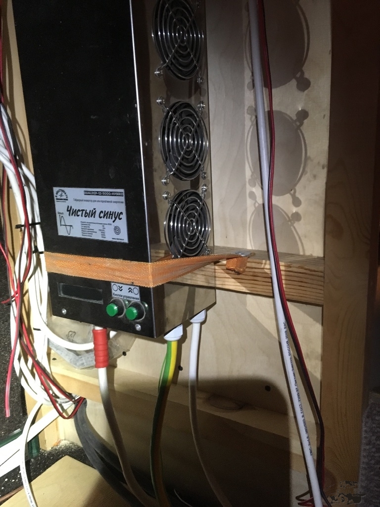

Алексей83
Сообщения: 253
Инвертор 12-220
Сообщение Алексей83 »
Вроде работает ;-)
Сообщения: 6057
Поблагодарили: 22 раза
Инвертор 12-220
Алексей83 писал(а):Вроде работает ;-)
Ну а чего ему не работать то? :D
Что там у тебя за инвертор стоит я не знаю, вроде такой мне никогда не попадался.
Ради интереса могу с собой на "Соболь-Fest" взять осциллограф, а там и посмотрим, насколько у него чистый синус :D
