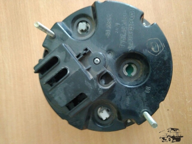

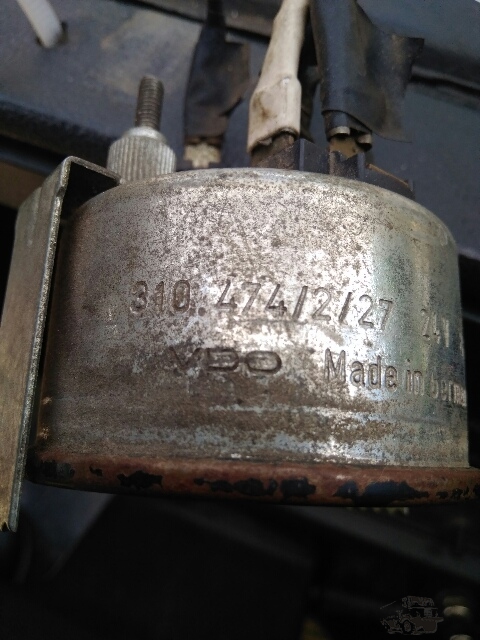

У датчика стрелка отломилась,их у меня три,все без стрелок,на боку номер.Тахометр от автобуса Сетра.Штатные мановские приборы бескорпусные,на 66 будут смотреться чужеродно.Будешь искать Вольвовские ПГУ ,смотри чтоб пневматическая часть не прогнила,а то всякое бывает. Ещё можно замутить электронный спидометр.Для этого надо купить спидометр от КАМАЗа и проводку от него.Фишка на датчик наверное не подойдёт, возможно придётся её перепаивать или менять сам датчик на отечественный.

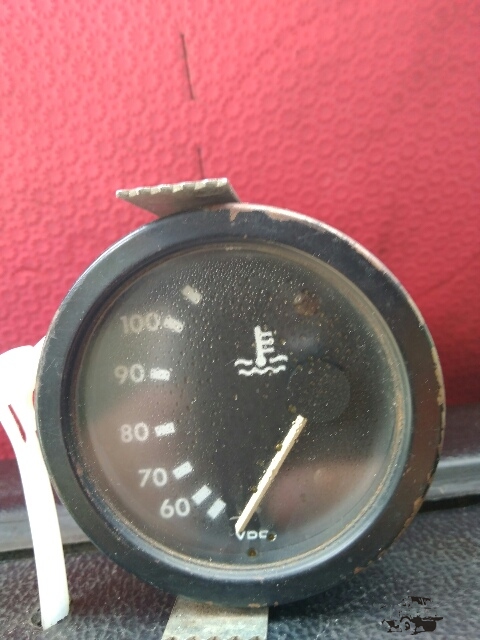

Датчик температуры.

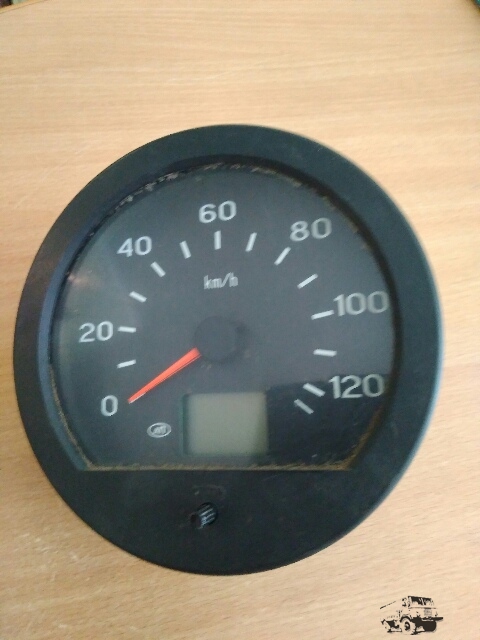

Спидометр под импульсный датчик.

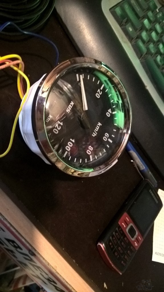

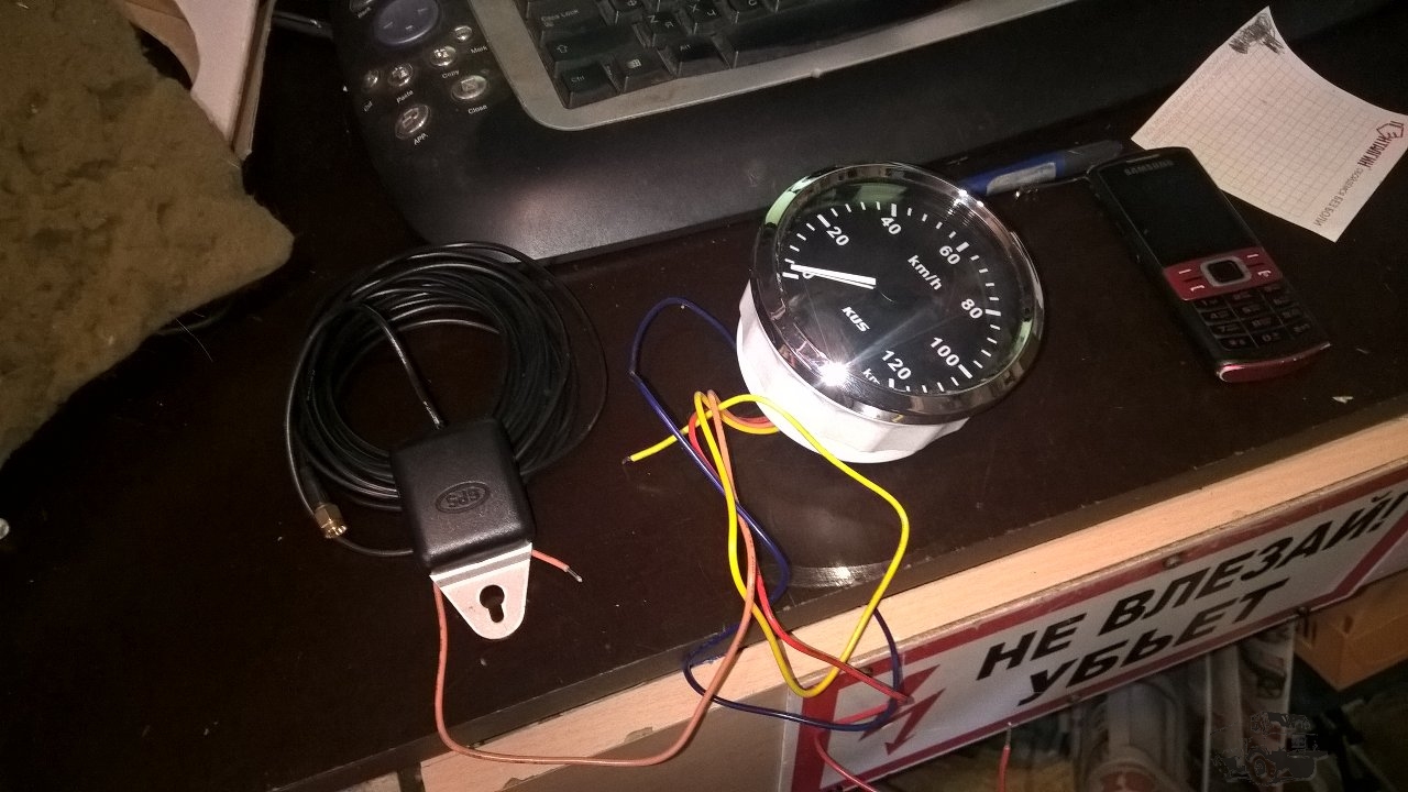

А каков принцип работы? Я тут у китайцев нашёл любопытную вещицу - GPS-спидометр в аналоговом исполнении. Прибор стрелочный с душевной желто-оранжевой подсветкой и одометром. Сделан качественно - серебристая окантовка из нержавейки (не пластик под хром), стекло не пластик. Попробовал на деле - работает и даже не врёт. ХЗ, на сколько надёжен, но будет интересный опыт.

kolinz писал(а):[post]374391[/post] Датчик температуры.
Хорош! Душевный прибор, даже городить не буду ничего - такой же буду искать, в 66-й впишется как родной.
Спасибо за номера приборов!

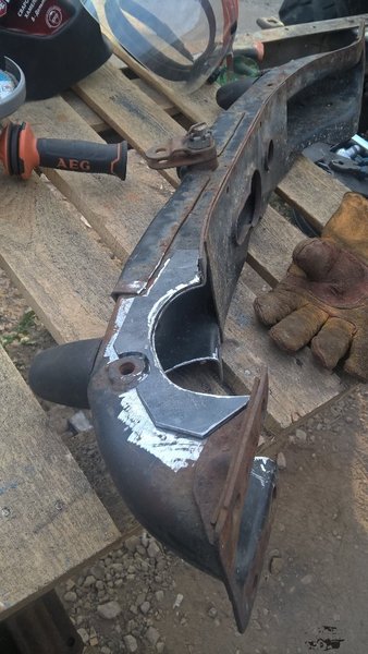

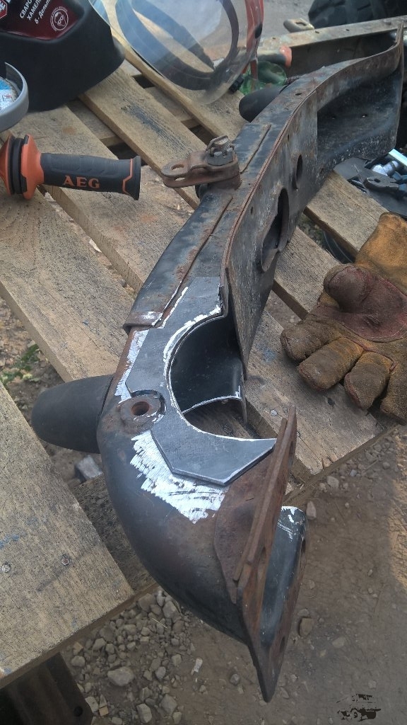

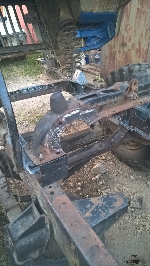

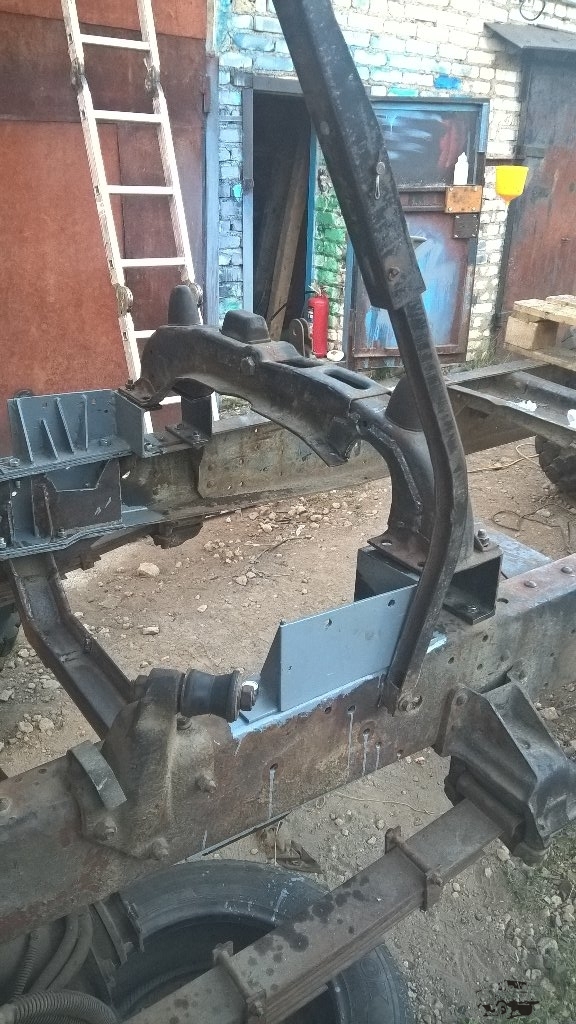

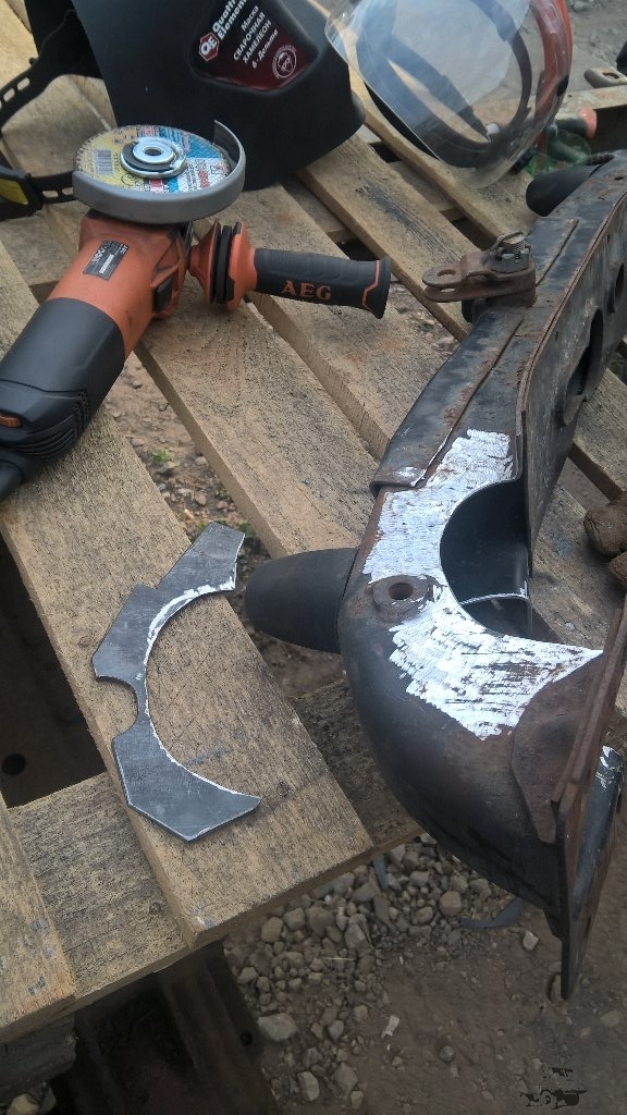

Доделал поперечину под кабиной. Подровнял выемку, немного усилил.
No fuck - no ride!

Датчик на масло электрический.На 0824 применяют два типа масляных датчиков,просто аварийного давления и комбинированный,аварийный плюс датчик на прибор. Считаю аварийного достаточно.По спидометру: система простая,спидометр через кабель соединяется с датчиком и тарируется индивидуально под машину.Метод тарировки описан в паспорте спидометра.

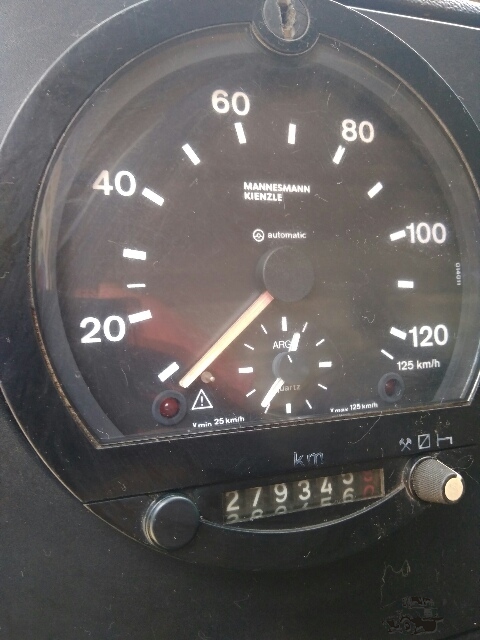

Вместо спидометра можно поставить такой тахограф,проводка по ним
эдентичная.

kolinz писал(а):[post]374421[/post] система простая,спидометр через кабель соединяется с датчиком и тарируется индивидуально под машину.
Это понятно. Как сам датчик работает? Дано: коробка не родная, ГП не родные, колеса не родные, датчик не родной. Как получить скорость?
У меня на паджере стоят 33-дюймовые колеса вместо 29 (вроде) штатных. Спидометр уже навирает на -10км/ч, не говоря уже об одометре.

kolinz писал(а):[post]374422[/post] Вместо спидометра можно поставить такой тахограф
Он же огромный! ) Видел я их, основательная штука. Но опять же - как с ней получить верную скорость?

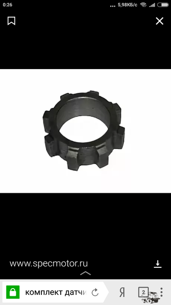

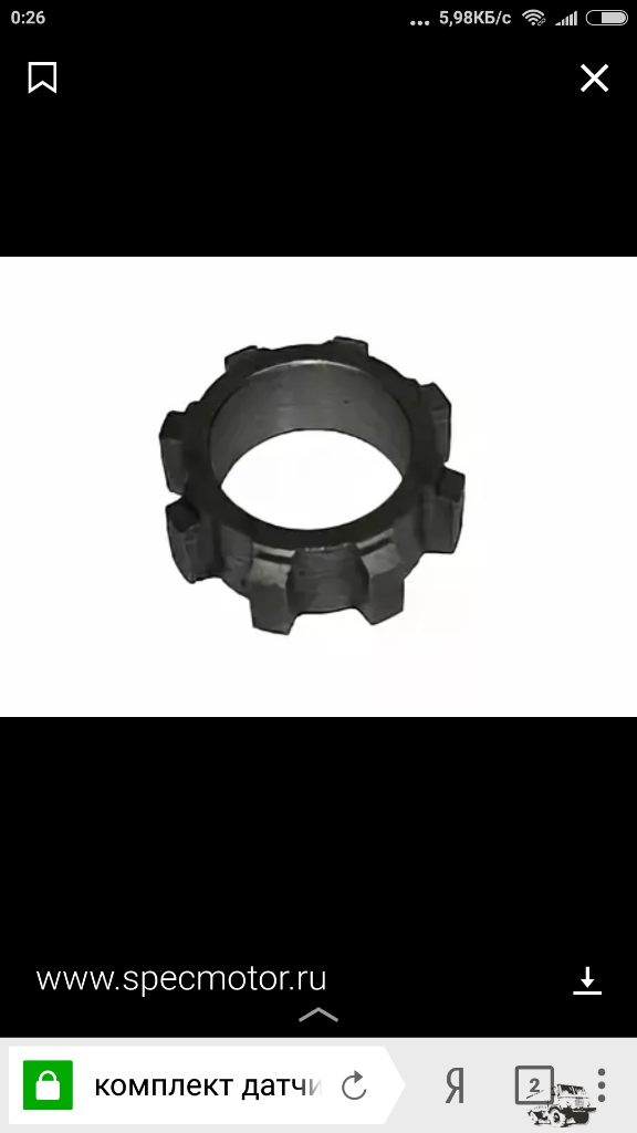

Датчик импульсный, считывает с подобной шестерни,только в другом исполнении.
Спидометр и тахограф при помощи навигатора тарируются в ноль на любую машину.Спидометр путем цифрового подбора, тахограф путем перестановки тарировочных переключателей.
Необходимый набор для спидометра.Плюс нужен будет питающий кабель,его на разборке найдешь,хоть с иномарки или МАЗ КАМАЗ от 05 гв.

Если кабель от спидометра до датчика найдешь от Ман,на котором стоял этот мотор,то совсем хорошо,не надо мудрить с фишкой на датчик.
