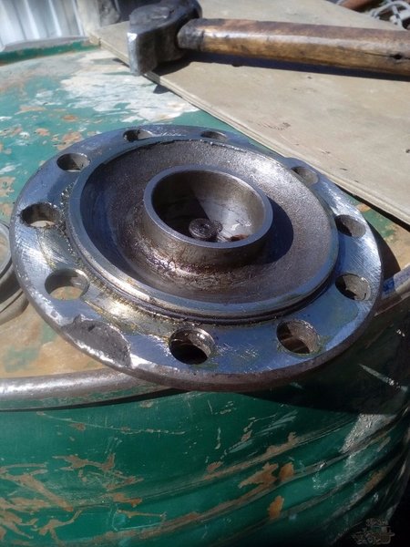

[ref]micky[/ref], Я был не прав (выше). Все в нормально будет, привод ляжет на цапфу и будет там спокойно валяться, тоесть действительно достаточно сточить с запасом шлицы на крышке.

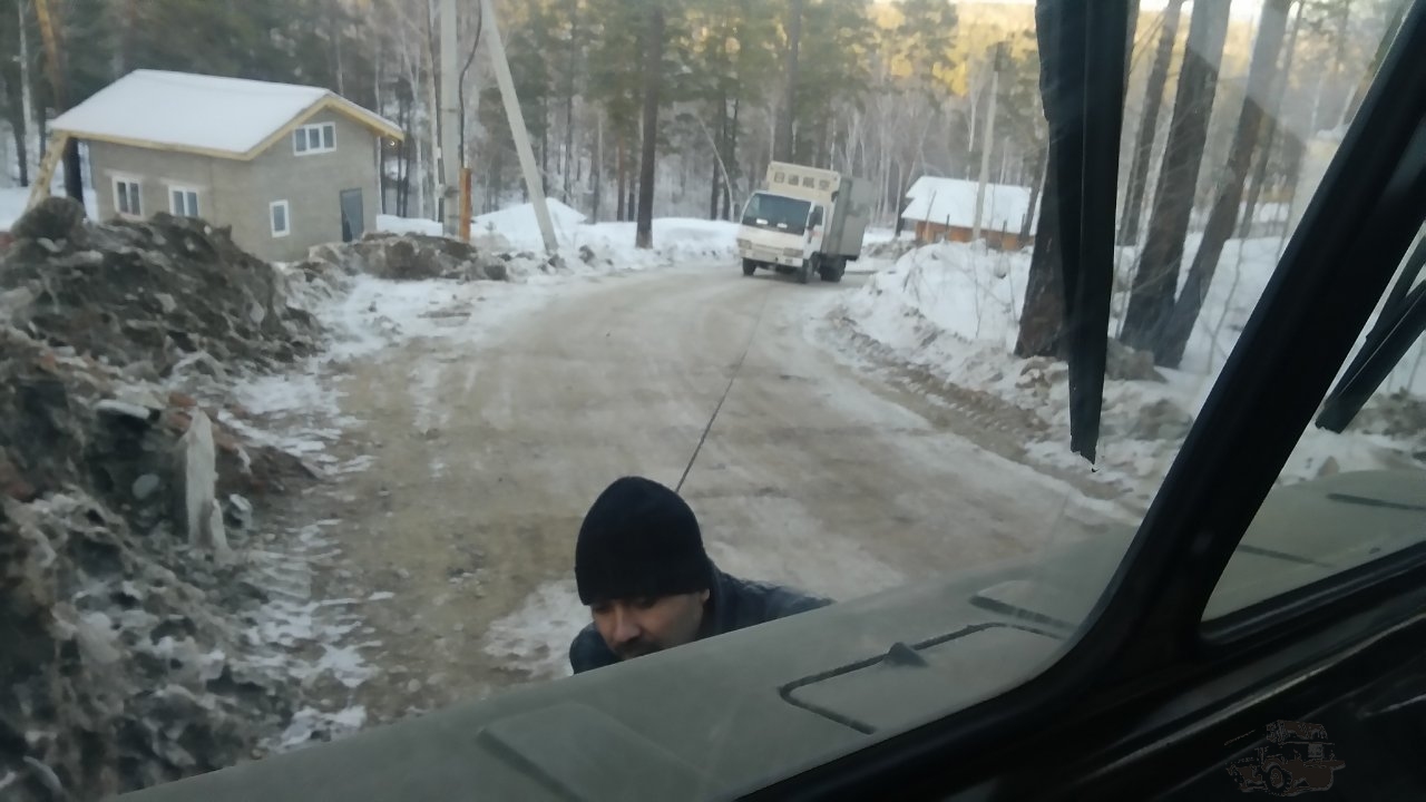

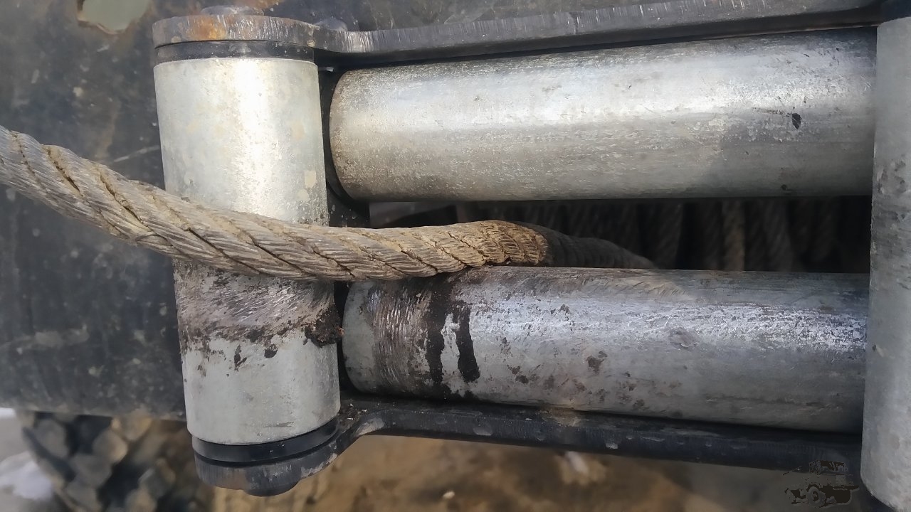

Тут лебедь разматывал, грузовичишку вытягивал. Троса на барабане метров 50 наверно. Нижние слоя в смазке.
Не удобно конечно, с места водителя барабан не контролируется.
Зеркало надо ставить или камеру.
Ну и ролики от Уазика от троса жёсткого изнашиваются как-то сильно.

salomon73 писал(а):[post]382741[/post] Перед дальней дорогой снимаю крышки со шлицами с переднего моста и ставлю обточенные.
В итоге на 800 км, экономия 70 литров.
70 литров слишком волшебно, наверно имелось ввиду 7 литров ?

я сразу у себя сточил шлицы и заместа прокладки у меня проточка на крышке и кольца резиновые поставил ,ни каких проблем не замечено

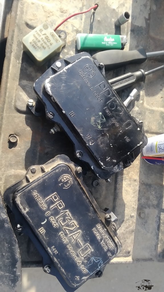

Заменил.
Стрелка апмерметра дёргалась. Иногда зашкаливала в "+".
Теперь всё нормально.

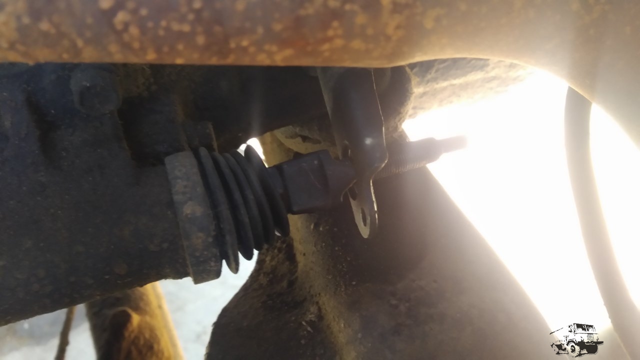

Вот такую беду обнаружил.
Я и думаю. Что-то со сцеплением не то. Ход у вилки маленький.Давай разбираться.
Оказалось.

Может просветит кто ?
Чего-то на вилке не хватает. Или на штоке.
Но не должно так быть.
Я не про пружину. Пружины нет, это понятно.
Я про место примыкания муфты штока ( или как она называется ) к вилке. Должна же она как-то центроваться в отверстии. Болтается туда-сюда.

salomon73 писал(а):[post]385674[/post] Я и думаю. Что-то со сцеплением не то. Ход у вилки маленький.Давай разбираться.
Оказалось.
Самая задротная конструкция со втулкой этой пластиковой. Теперь заплавлять и растачивать заново

salomon73 писал(а):[post]385675[/post] Я про место примыкания муфты штока ( или как она называется ) к вилке.
Там втулка должна быть
