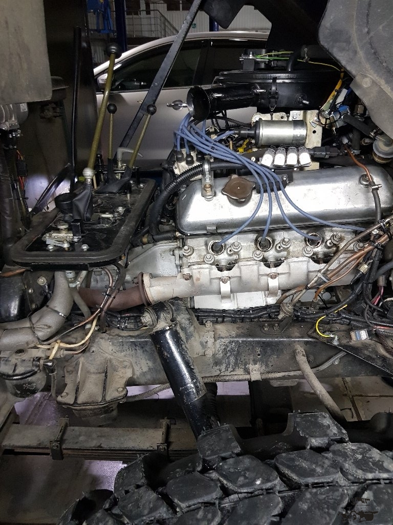

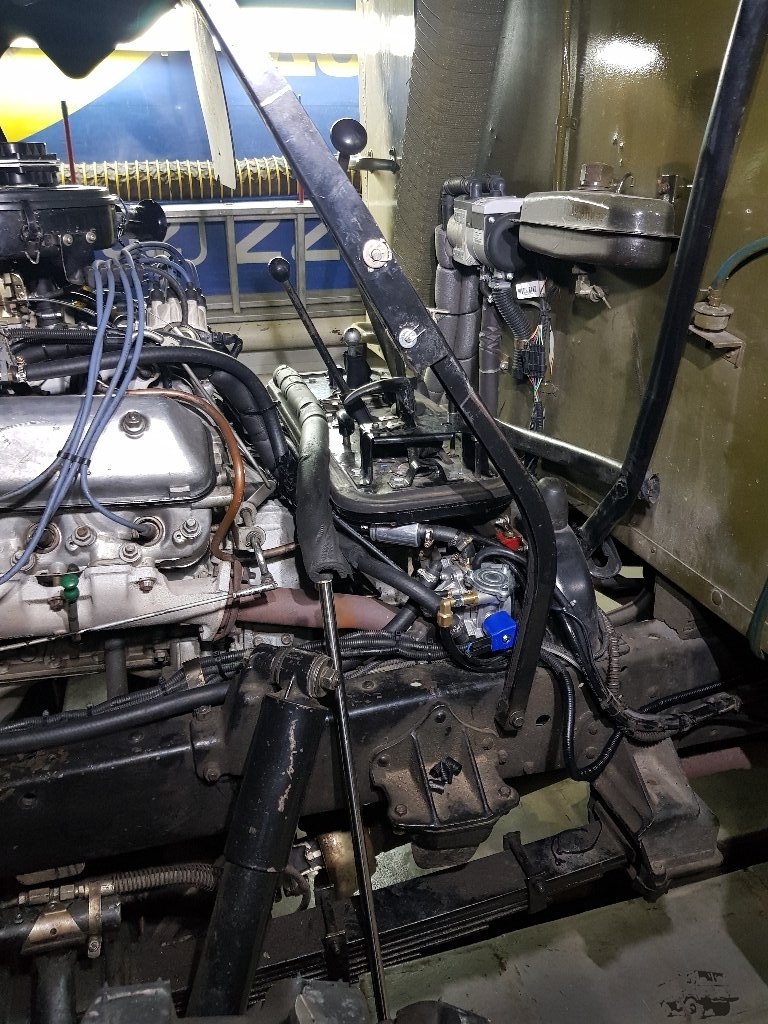

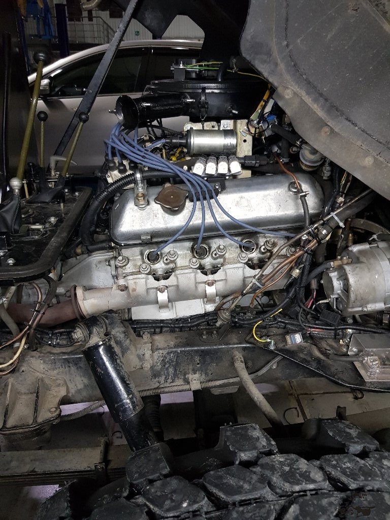

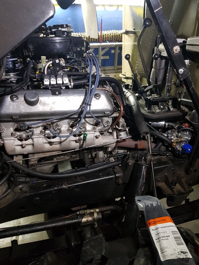

Саша слег с воспалением легких и поэтому еще не провели окончательную настройку! Настройка заключается в том что при нажатии на газ есть задержка в 1 секунду и он хочет эту задержку устранить! А так все работает машина прет как зверь! Я вообще Саше говорил что я и так могу ездить просто привыкнуть надо и все! Но он хочет довести все до ума!

Забрал вчера коммутаторы у Саши! Сегодня буду ставить и пробовать!
alex120
Сообщения: 436
Откуда: Ессентуки
Форсуночный газ на змз 41
Сообщение alex120 »
Проехался по полям! Все отлично! Теперь надо найти время для замера расхода!

Сегодня настраивал Газовый редуктор и мерил расход газа! Случайно накрутил много в плюс и офигел! Движок стал мощнее чем на бензине процентов на 10! Замерил расход получилось 45 литров газа на сотню. Много конечно но прет как зверь! От 40 до 100 км/ч ездил на 4 передачи вообще без проблем. Надо ускорить нажал и увереный разгон! Теперь убавил на редукторе на один оборот и мощность стала такой же как на бензине. Постараюсь на днях замерить расход. Кстати на низах мощности на газу больше и двигатель более эластичнее!

Сегодня наконец-то провел разнообразные испытания с замером расхода газа и регулировкой редуктора! При мощности приблизительно такой же как на бензине, но при этом тяга на низах на много выше, и при скорости 90 км/ч расход составил 40 литров газа на 100 км! Много! Потом решил провести испытания на том же участке, но со скоростью 70-80 км/ч. Участок трассы не ровный а с затяжными подъемами и поэтому решил ехать 50 км в одну сторону и потом обратно и заправлялся на одной и той же заправке. Ехать 70-80 очень нудно, но ради эксперимента пришлось! Расход составил 36 л на 100 км! Вывод: С увеличением мощности расход не уменьшается! Так как увеличивается желание ехать быстрее! Ну и пофиг на этот расход за то я фуры магнитовские на подъеме обгоняю!!!!!!!! Да и 40 л газа на сотню это 890 руб. в нашем регионе а 30 л 92 бензина это 1350 руб. Это в любом случае на 35 % экономичнее и мощности больше!!!!!!!!!!
