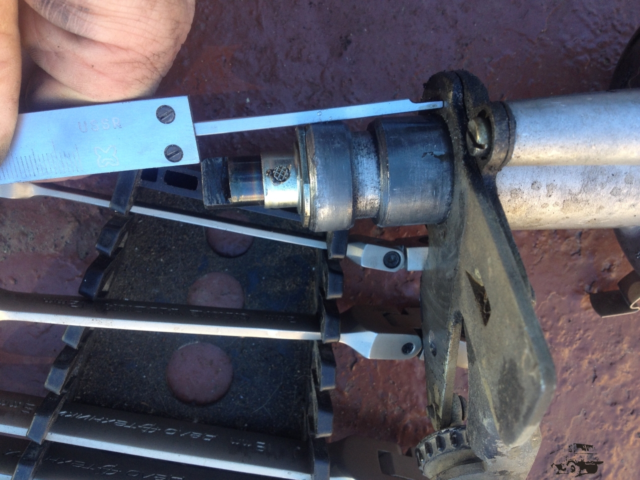

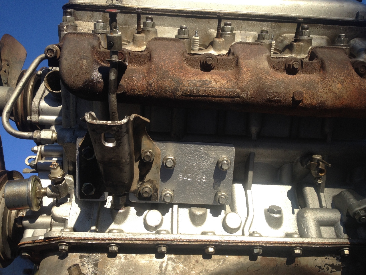

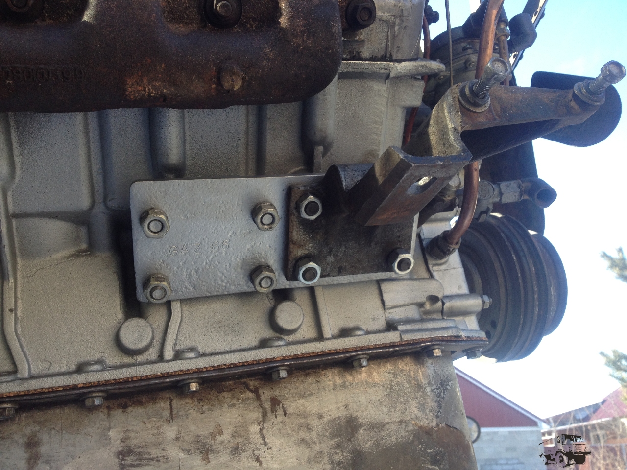

Изготовлены, загрунтованы и покрашены переходные пластины опор двигателя. Щуп перенесен вперед, туда, где он и был на родном моторе. Из-за этого пришлось немного повозиться с левой пластиной. На поздних 66-ых маслянный щуп прикручен справа прямо к поддону. Там вообще проблем быть не должно.

Металл использовался толщиной 8 мм. Болты отлично подходят от шкива коленвала ваз-2110. У них класс прочности 10,9. А то блестящее, что продают в магазинах крепежа, то "пластилин". Мне кажется там прочности даже 5,8 нету.

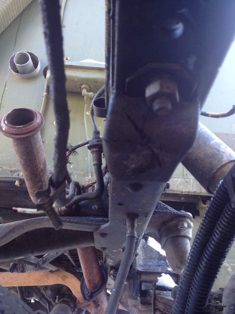

Двигатель уже занял свое место в машине, на новых подушках. Стал как родной. Завтра будем запускать.
Заметил сегодня разбитую подушку левого отбойника. Саша, возьми на заметку. Надеюсь это не ты на нем с трамплинов прыгал :D

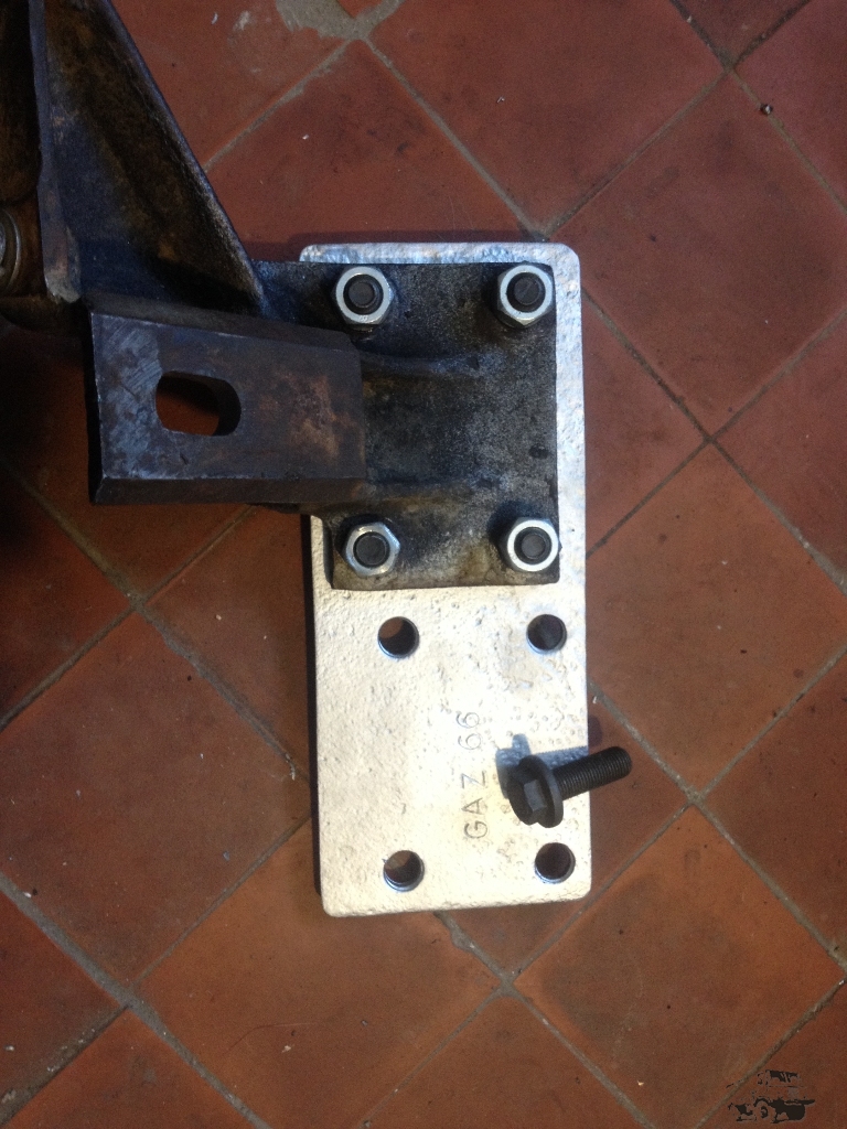

А для чего смещены по отношению к горизонтали отверстия к мотору и к лапе ?

il031 писал(а):[post]343674[/post] А для чего смещены по отношению к горизонтали отверстия к мотору и к лапе ?
На родном двигателе, скорее всего, опоры на 10мм выше относительно плоскости к которой прикручивается поддон. Либо это сделано, чтобы компенсировать толщину плиты.

Moryx писал(а):[post]343675[/post] На родном двигателе шпильки крепления опоры на 10мм выше относительно плоскости к которой прикручивается поддон.
О как ! А можете на листике нарисовать эскиз, я по нему себе сделаю ?
