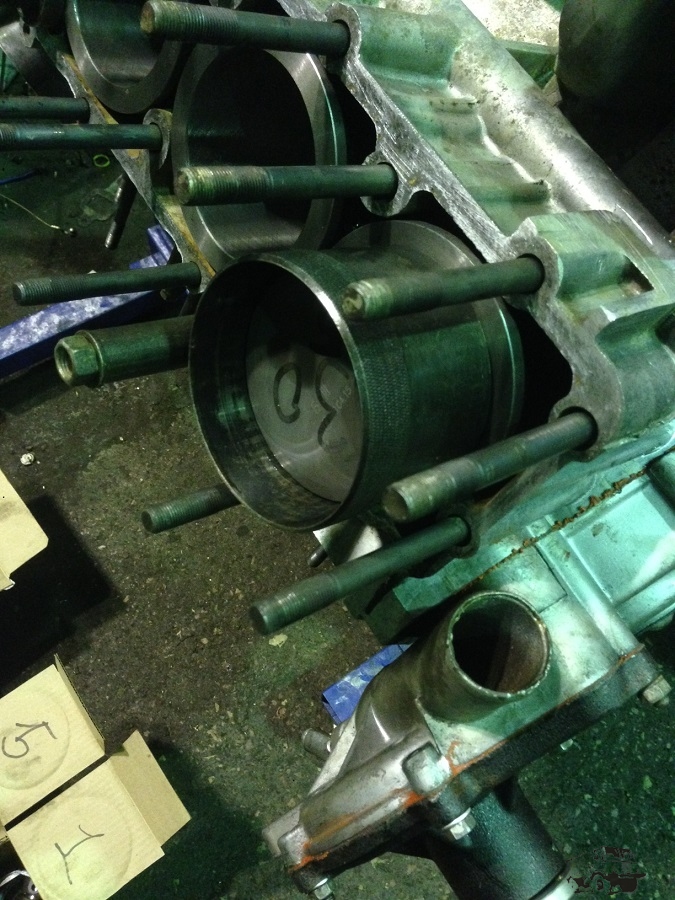

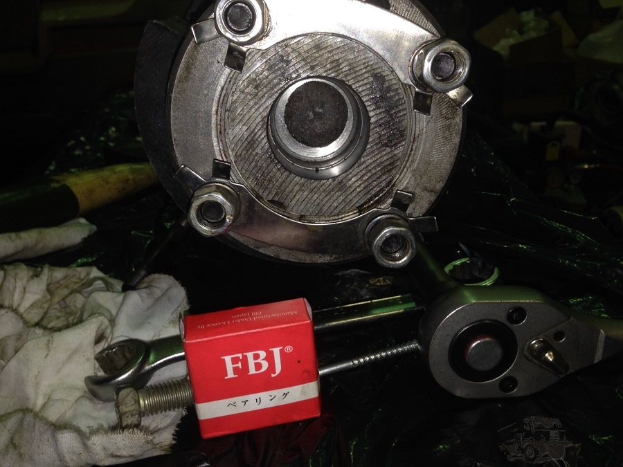

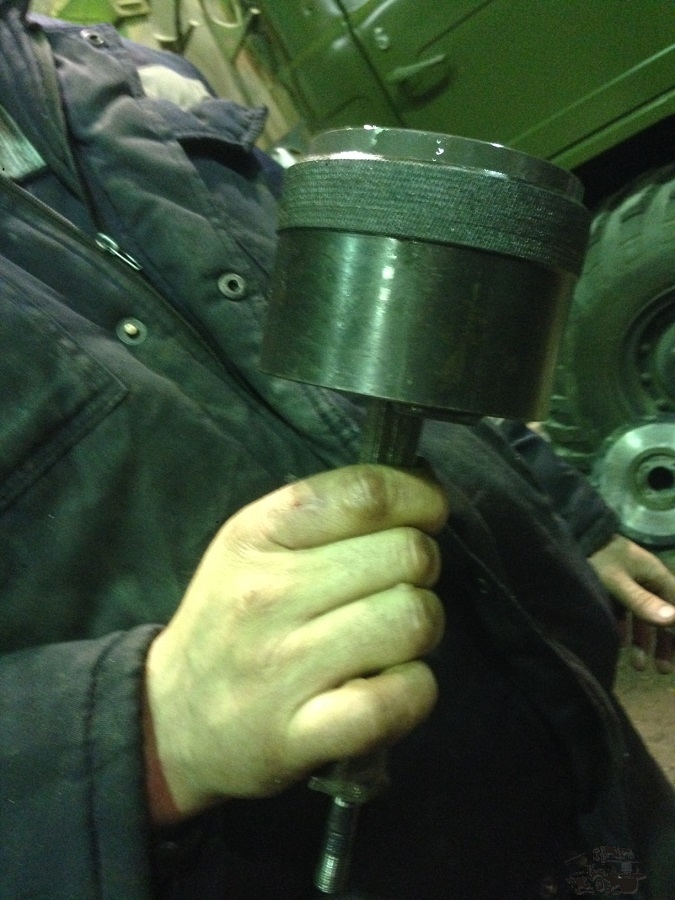

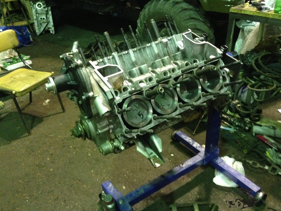

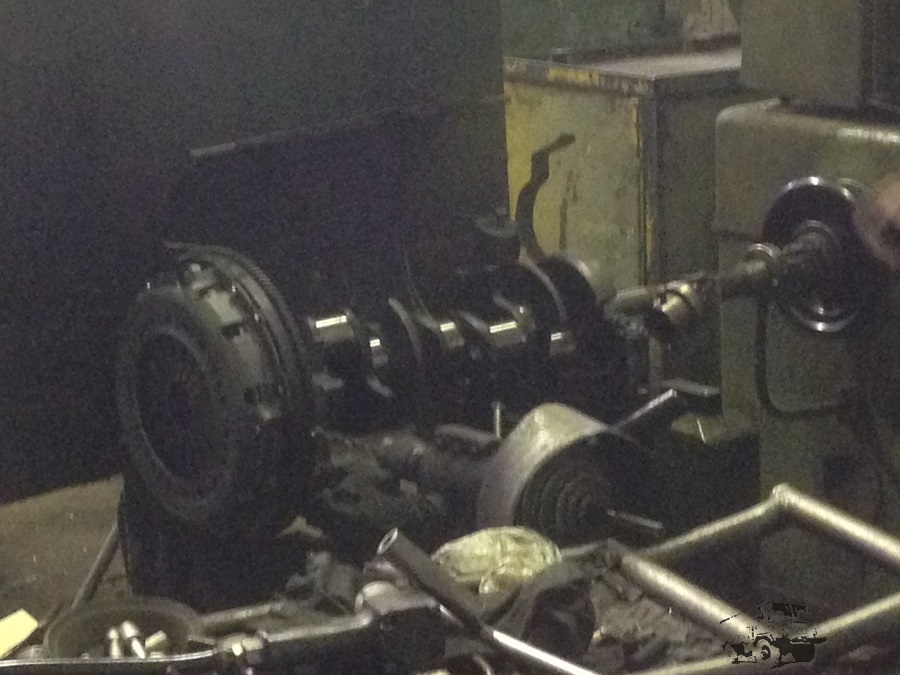

Добавлю немного фото,
Эдуард100
Сообщения: 2749
Откуда: г.Воронеж
Наша ШиШуня
Сообщение Эдуард100 »
На пред последнем фото, балансировочный стенд ,а на первом и втором приспособа для запрессовки колец и установки поршней в гильзы

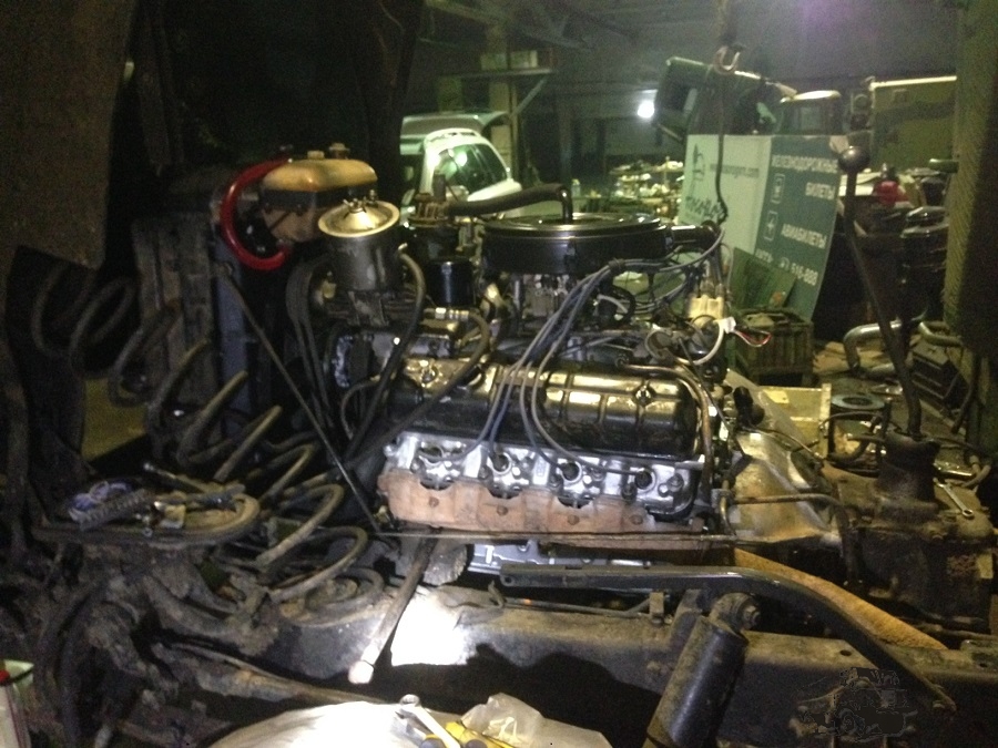

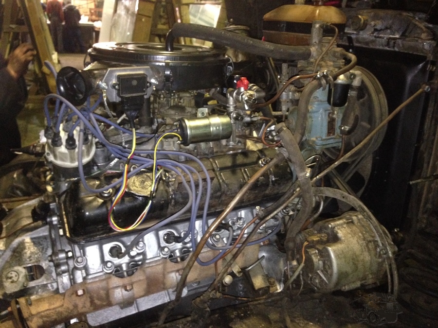

Сообщения: 6049
Поблагодарили: 22 раза
Наша ШиШуня
Понимаю твое желание сделать электрические соединения как можно короче,
но размещение коммутатора над двигателем мне видится совсем не лучшим местом для него.
Эдуард100
Сообщения: 2749
Откуда: г.Воронеж
Наша ШиШуня
e2-e4 писал(а):[post]343128[/post] Понимаю твое желание сделать электрические соединения как можно короче, но размещение коммутатора над двигателем мне видится совсем не лучшим местом для него.
Леша а почему нет? У меня на машине уже 6 лет стоит и нареканий нет, если провести анализ установки коммутаторов на авто то, как правило они все стоят в моторном отсеке, ну учитывая что кабина к нас подвижная поэтому и прикрепил к фильтру, за одно фильтр как радиатор служит и если что из кабины менять удобно.
