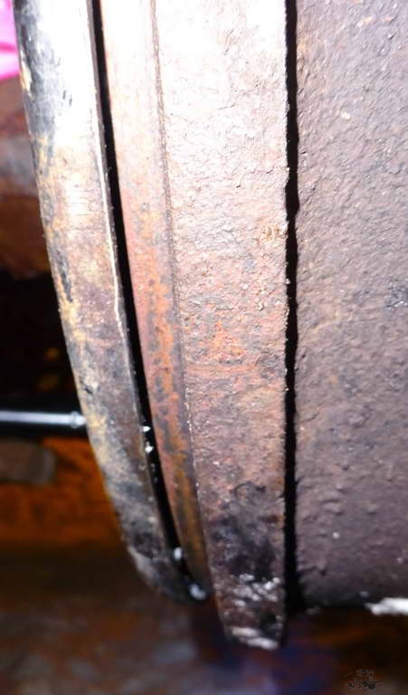

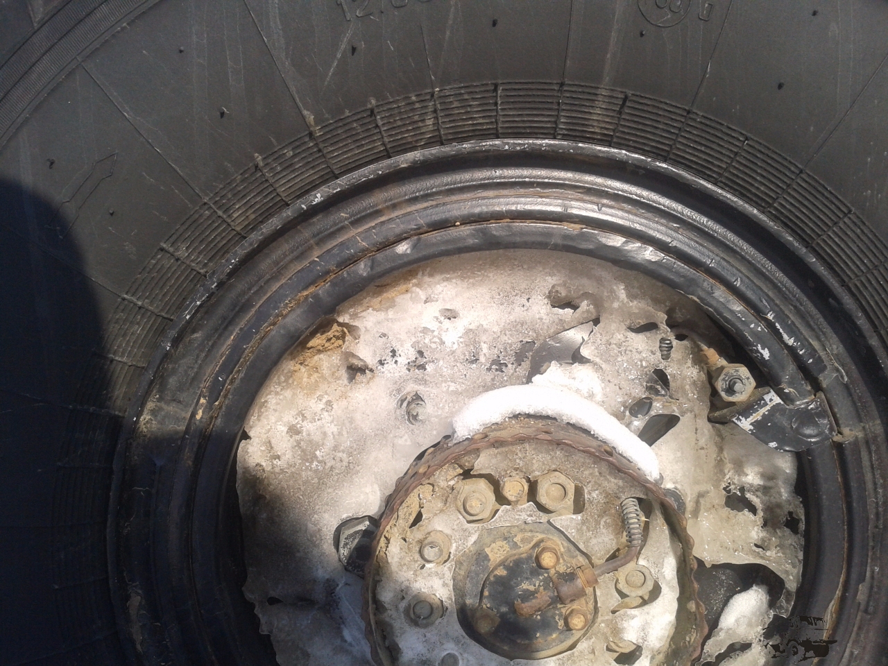

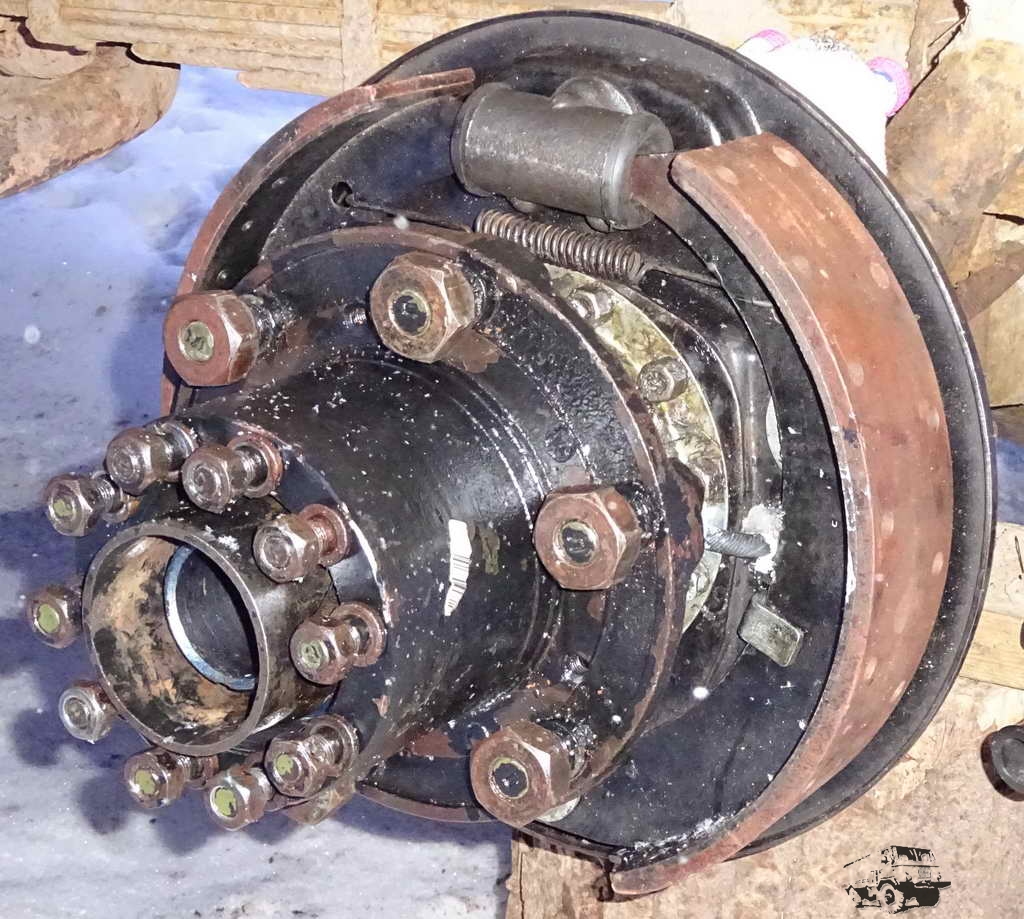

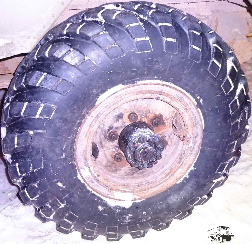

В прошедшее воскресение поставил колесо.

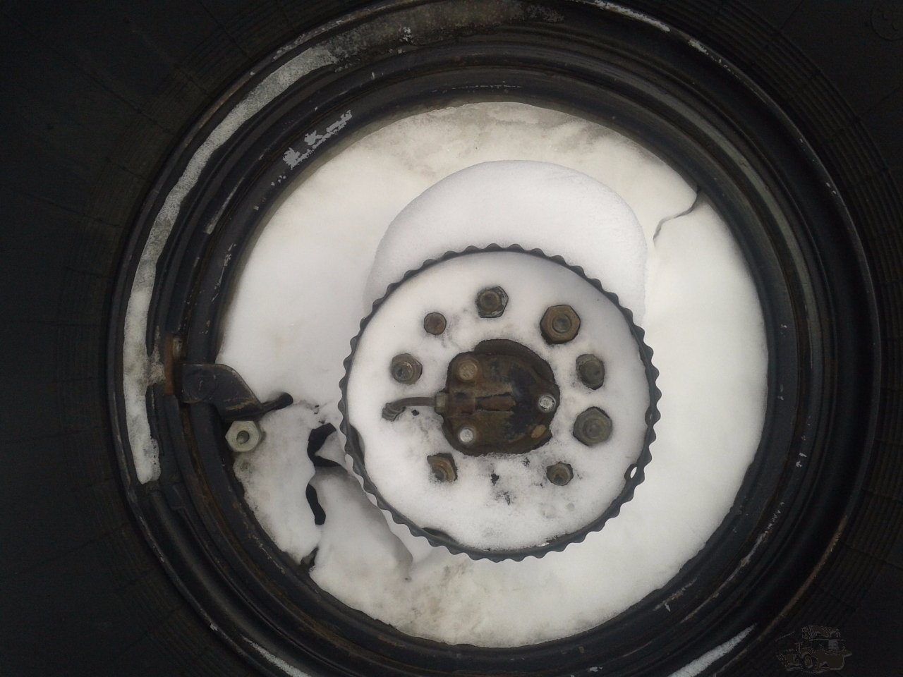

Вот подкачка так смотрит. Это правильно? А то пока краны не буду ставить....
Но есть некоторые сомнения...
1. Подшипник когда регулировал. Затянул, отпустил чуть меньше 1/6. По ощущениям короче вроде нормально. микро биение подшей чувствуется если колесо качать. Потом затянул контргайку и не проверил еще раз по неопытности. И сразу полуось на радостях прикрутил. И только потом еще раз проверить решил как там подшипник. А он люфтить совсем перестал. Не чувствую рукой. Вот и не пойму. Это полуось не дает или контргайка прижала регулировочную немного (ну там у резьбы то есть же люфт небольшой). И нужно теперь все таки полуось вынуть и ослабить еще немного?

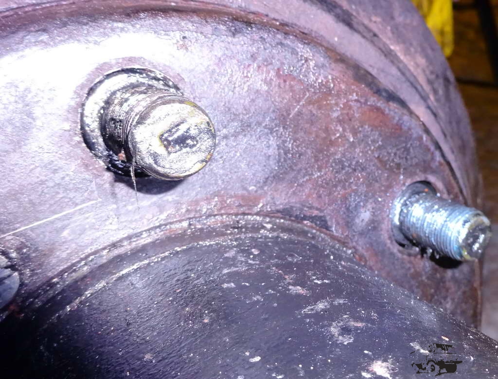

2. Барабан тормозной как-то кривовато сел. С одной стороны вроде почти до конца, а с другой миллиметров 5 не дошел даже до тормозного щита.... Не смог понять почему. Вроде ровно все и на барабане и на ступице. Сейчас думаю уже может из-за колодок.... Это нормально такие зазоры как на фото?
С одного края вроде как до конца прижался.
А со второго ну никак.
В чем может быть причина и как с этим бороться? Или забить? Если колесными гайками прижимать, то винты барабана (которые я все таки поставил) ему же не дадут дальше сесть....
- Sakhalinec
- Сообщения: 1751
- Откуда: Сахалин
- Поблагодарили: 38 раз
мой трехколесный "терминатор"
В тормозном с внутренней стороны канавки под шпильки.мож попало что или замятость.колесом то придавит потом уже может придётся барабан менять.лучше лечи сразу.А подкачка на таких дисках всегда как попало.ищи болтовые.
- Sergey56
- Сообщения: 730
- Откуда: Орск
Sakhalinec писал(а):[post]346070[/post] В тормозном с внутренней стороны канавки под шпильки.мож попало что или замятость.колесом то придавит потом уже может придётся барабан менять.лучше лечи сразу.А подкачка на таких дисках всегда как попало.ищи болтовые.
Напугаете человека, будет диски болтовые искать.

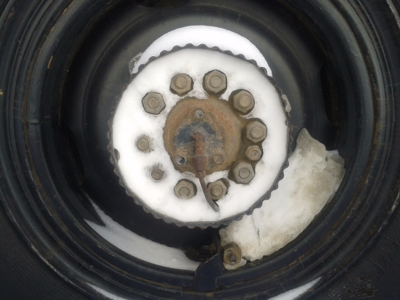

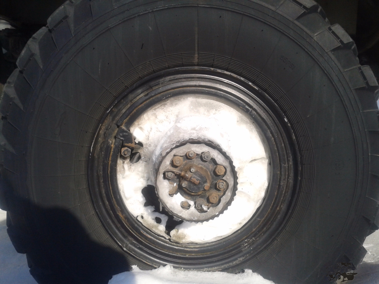

ilik писал(а):[post]346067[/post] Вот подкачка так смотрит. Это правильно? А то пока краны не буду ставить....
Вот фотки как у меня:

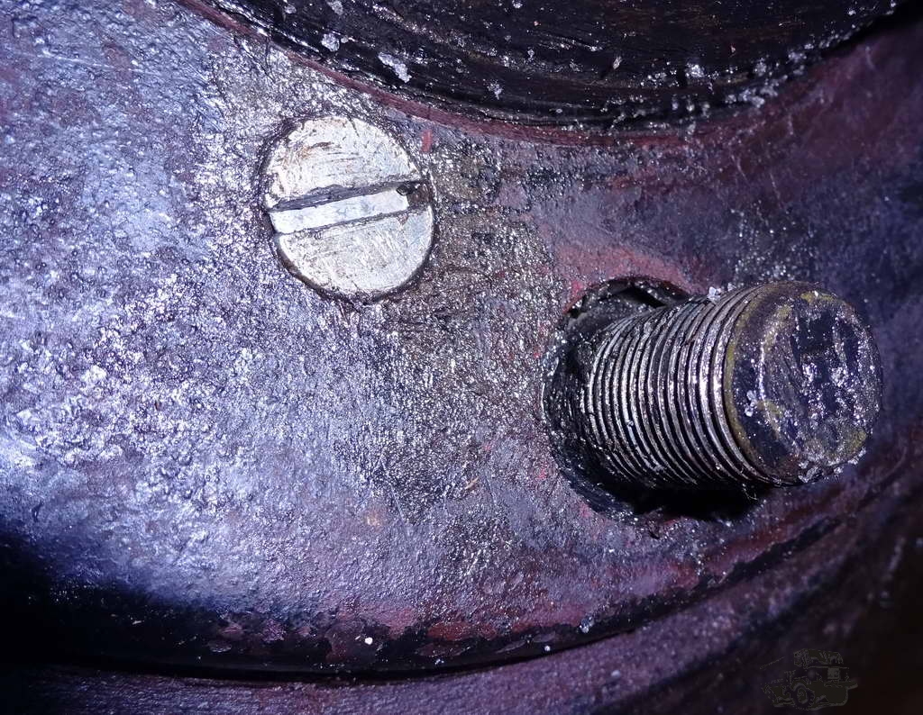

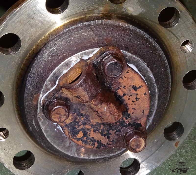

Там на ступице есть два отверстия с резьбой для установки профильной пластины которая трубку прикрывает, когда ставлю колесо, смотрю что бы эти отверстия были напротив крепления краника .
- Moryx
- Сообщения: 1049
- Откуда: Майкоп
- Благодарил (а): 28 раз
- Поблагодарили: 62 раза
ilik писал(а):[post]346067[/post] Подшипник когда регулировал. Затянул, отпустил чуть меньше 1/6. По ощущениям короче вроде нормально. микро биение подшей чувствуется если колесо качать. Потом затянул контргайку и не проверил еще раз по неопытности. И сразу полуось на радостях прикрутил. И только потом еще раз проверить решил как там подшипник. А он люфтить совсем перестал. Не чувствую рукой. Вот и не пойму. Это полуось не дает или контргайка прижала регулировочную немного (ну там у резьбы то есть же люфт небольшой). И нужно теперь все таки полуось вынуть и ослабить еще немного?
Всегда после затяжки контргайки ступица подтягивается. Нужно без полуоси после затяжки обеих гаек проверять, можно с колесом.
краны нового образца.поворотов трубок дохрена,а вот на болтовых практически напротив.Да и болтовые мне больше нравятся,собираются разбираются да и травить без страха можно.

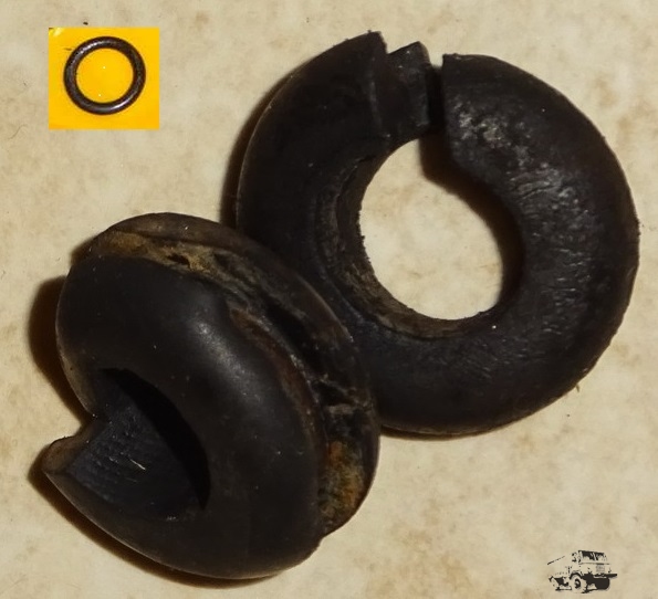

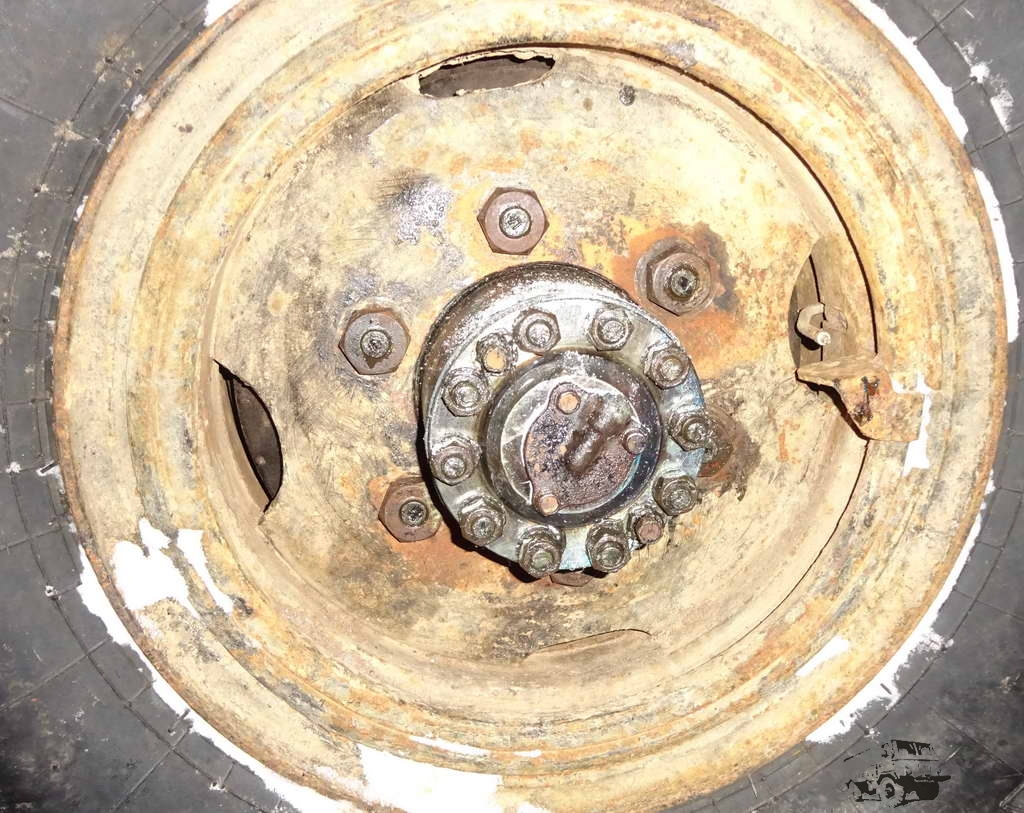

ilik писал(а):[post]345009[/post] Вот отковырял старые резиновые заглушки
От куда ты их отковырял, покажи пожалуйста, сто-то я таких не припомню)))

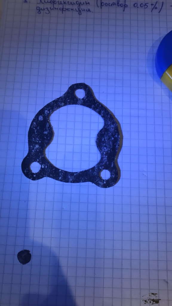

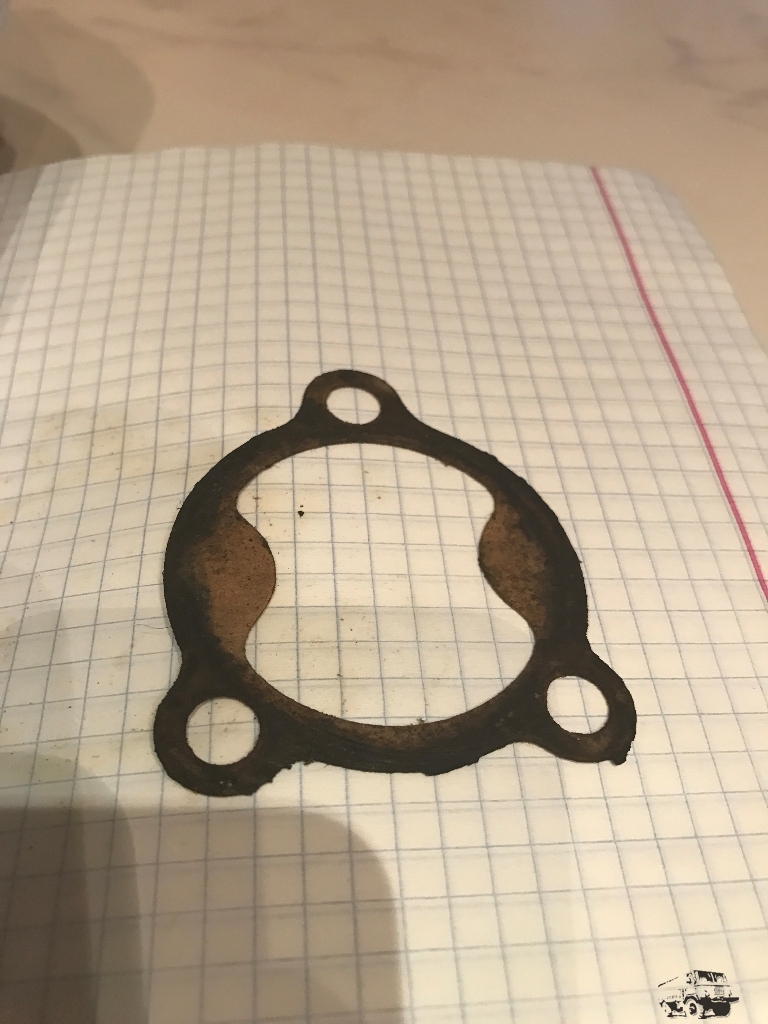

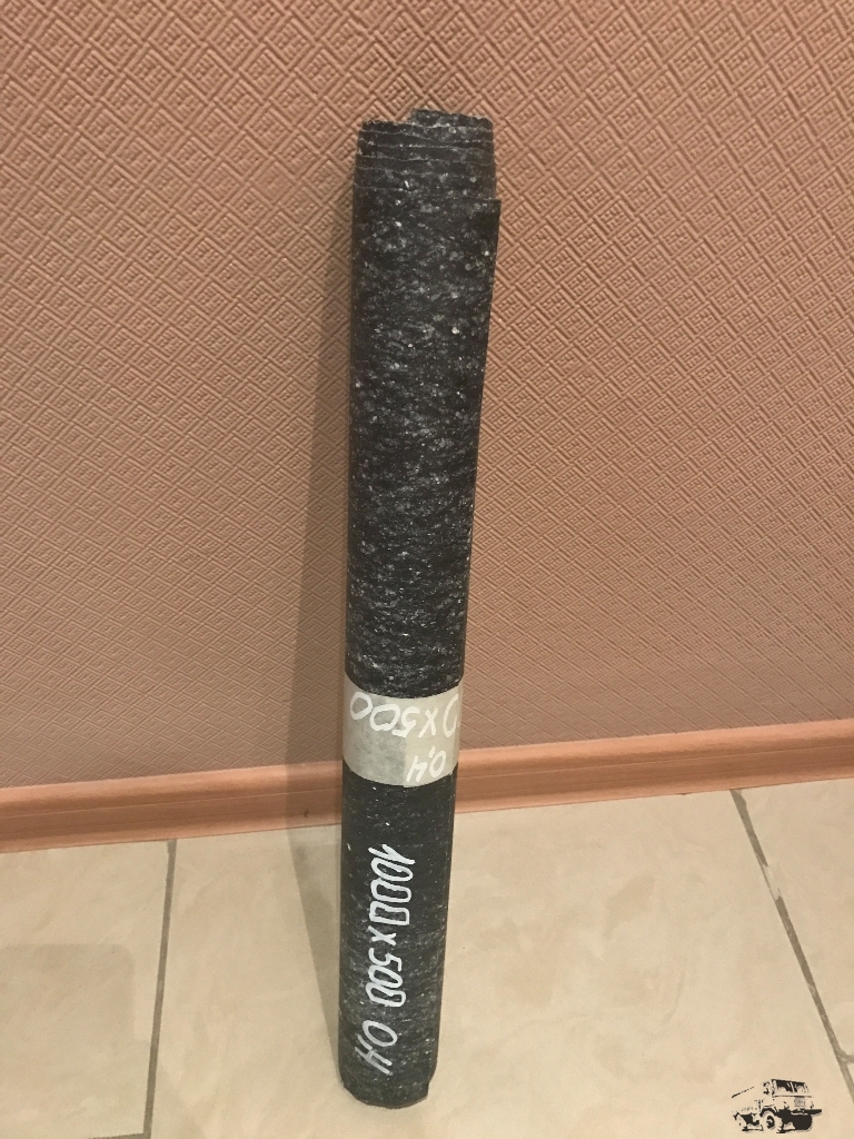

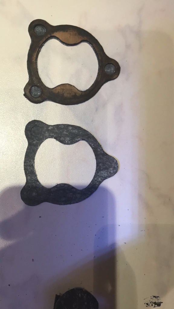

ilik писал(а):[post]345009[/post] Как она выглядит родная?
Найти в магазинах я ее не смог, поэтому сделал сам
от оригинала не отличить,
и материал взял потолще, вместо 0,1 мм 0,4 мм, как показало время, колесо перестало спускать

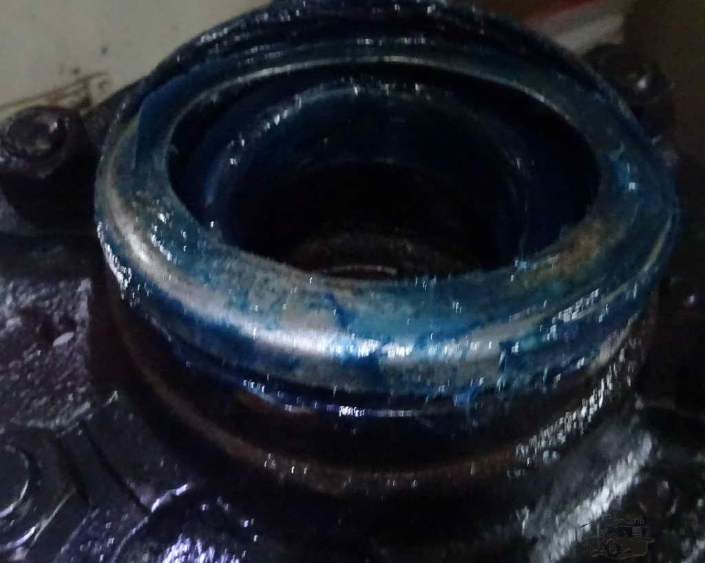

Времени не было писать.

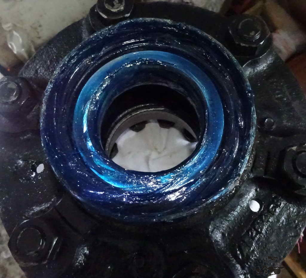

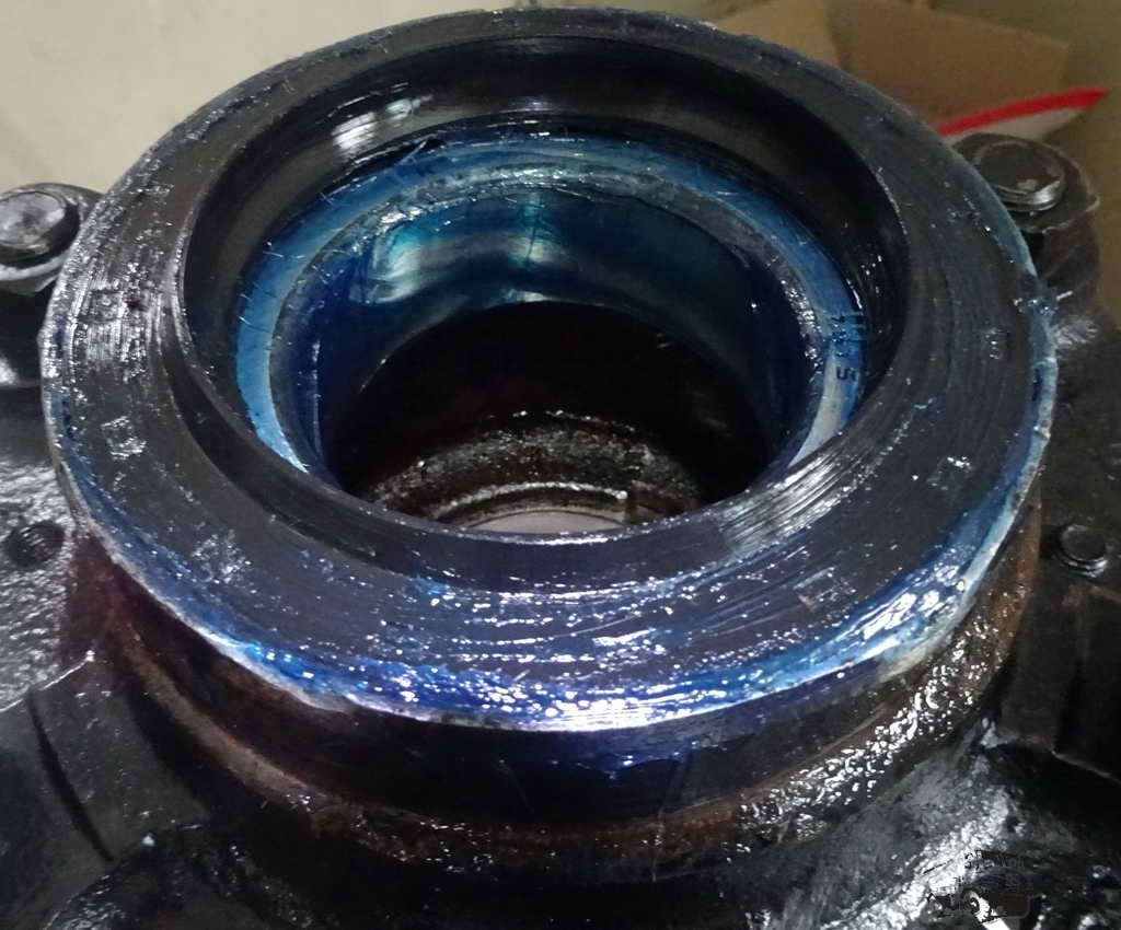

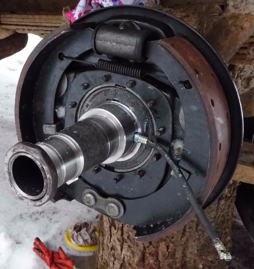

Сделал таки я себе уже давно колесо, промыл мост соляркой, залил дешевое промывочное масло (пусть пока с ним стоит) и переехал таки на машине на стоянку.
Барабан не садился ровно - снял его еще раз. Подчистил все везде. Колодки максимально свел. И притянул барабан колесными гайками. Центровал при этом с помощью злополучных винтов под отвертку. Потом 2 винта из трех оставил. У одного немного шляпка перекошена была и он выступал - я решил, что он будет мешать колесу притягиваться и убрал. В результате барабан сел ровно и плотно прижался к ступице.
Надо сказать, что все делали цапфа - чулок, ступица - барабан кроме соединений на резьбе очень плотно садятся на подогнанные друг к другу выточки. У меня на этих деталях были небольшие замятости. После обработки напильником все вроде плотно садится на свои места.

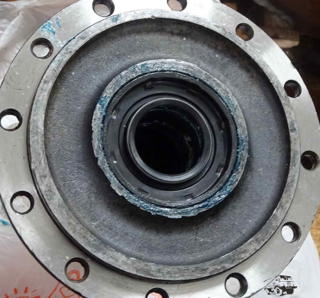

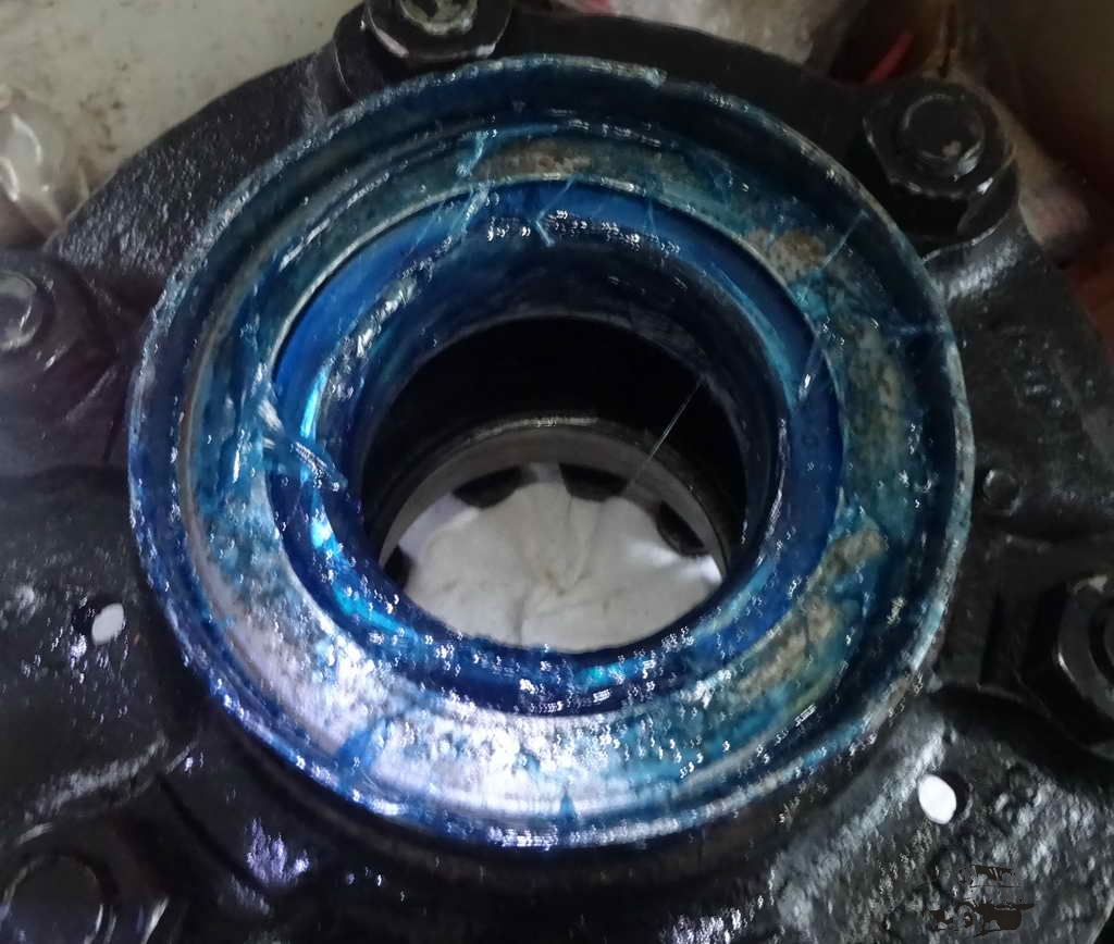

Пока помню решил написать как все это делается для себя (может еще кому-нибудь пригодится).. А то нюансы забываются быстро.
Подробно с фотками про сборку всего узла (цапфа - ступица - тормоза - полуось - подкачка заднего колеса). Меня всегда смущают нюансы типа какой стороной сальник поставить и т.д...... Как делал я. Только учтите, что я в этом деле не спец. Так что может что и не правильно делал.

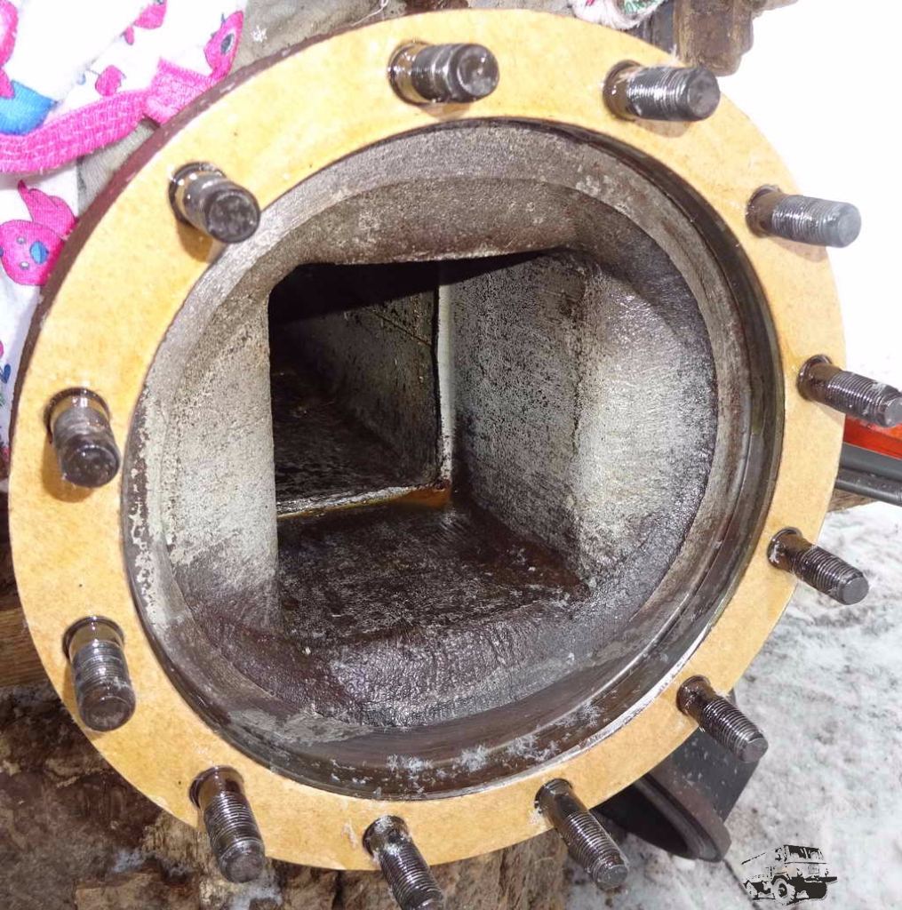

Если у вас отвалилось колесо как у меня, то вам для восстановления нужно иметь в наличии + примерный порядок сборки. Все детали хорошенько отмываем - мне посоветовали - не пожалел, что послушал:
0 - смазку (литол или аналоги) для подшей и закладки в цапфу в сальник подкачки + графитовую смазку для смазывания соединений, чтобы потом можно было открутить/расцепить.
1 - целые шпильки на чулке моста + гайки с шайбами + прокладку (оригинал - картон) между цапфой и чулком.
2 - в цапфу железку для подкачки - называется сальник подкачки в сборе - сама железка + 2 сальника резиновых.

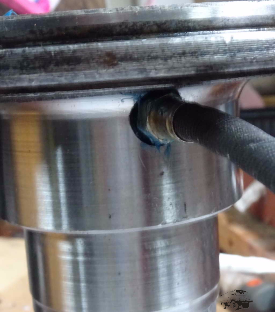

3 - шланг подкачки (вворачивается в цапфу) + колечко резиновое + резинки уплотнительные для герметизации мест прохождения шланга через манжету и тормозной щит.
4 - цапфу для заднего моста (они вроде отличаются от передних).

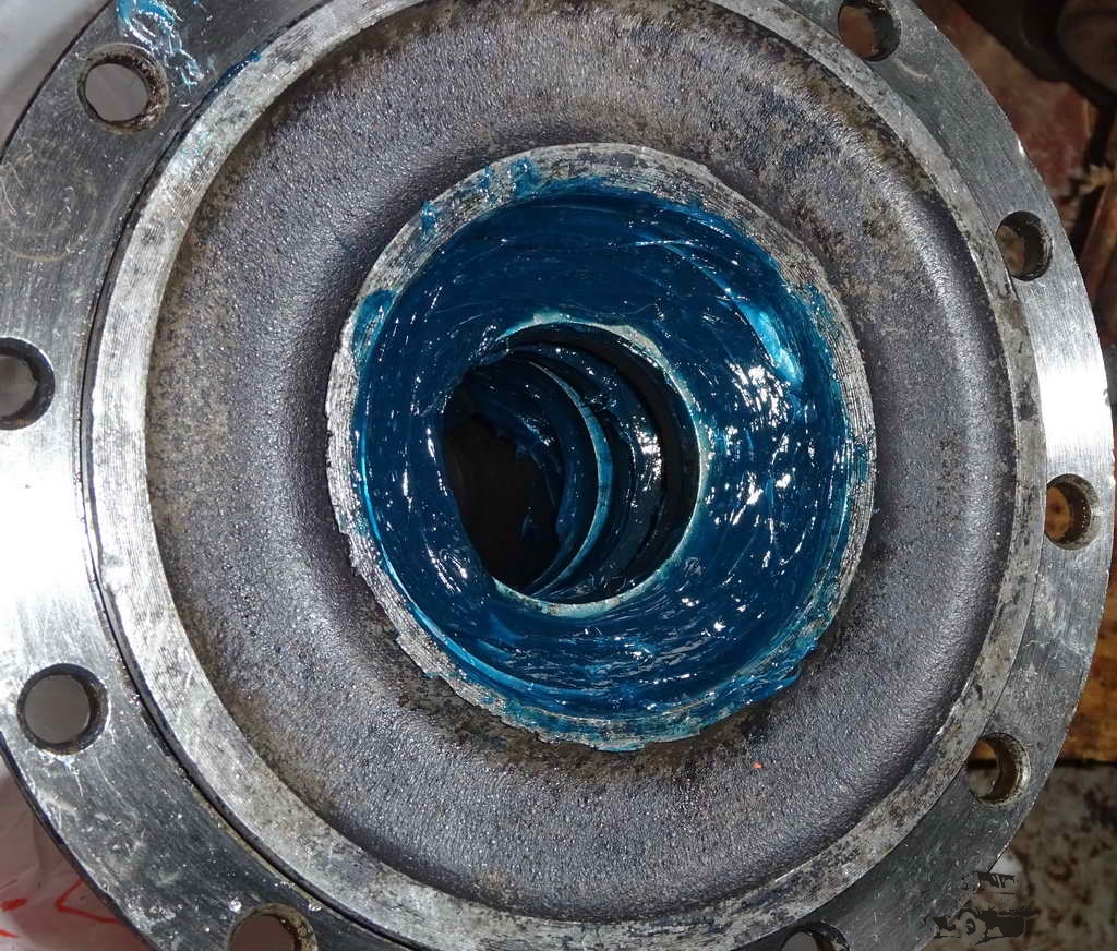

Сальник подкачки в цапфу, закладываем смазку в полости (в книжке написано).
На шланг колечко надеваем и вворачиваем шланг в цапфу. Резьба на конус там.
5 - Сальник полуоси запрессовываем в цапфу
6 - ступица с подшипниками в сборе : 2 подшипника запрессованные + шайба + сальник со стороны внутреннего подшипника.
Подши мажем литолом или аналогом.
+ шайа упорная
+сальник
продолжение следует.........
+ шайа упорная
+сальник

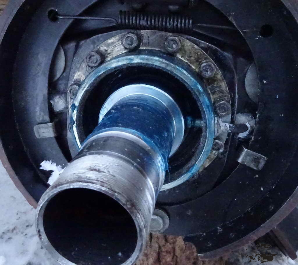

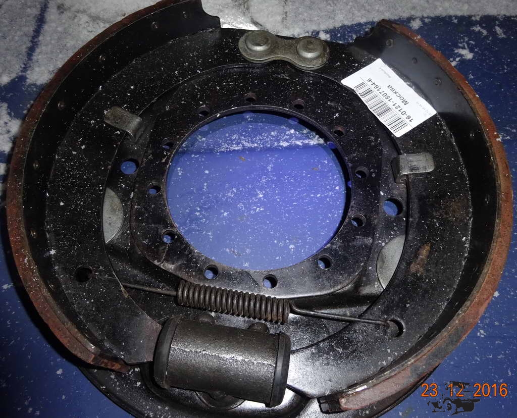

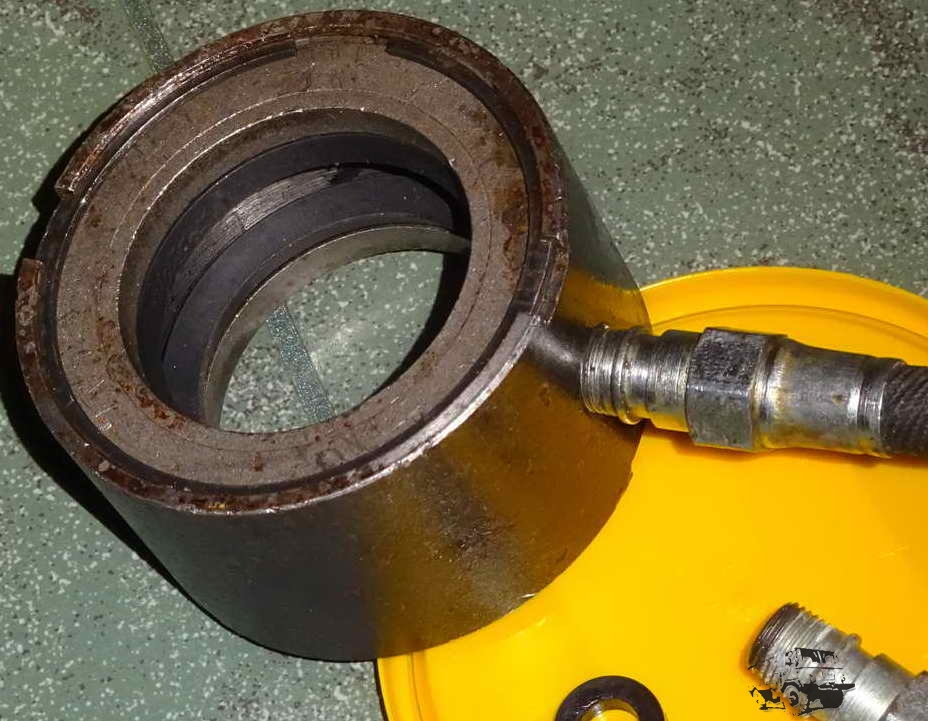

7 - тормозной щит с цилиндром, колодками в сборе. + нужны 2 шайбы медные для крепления шланга тормозного к цилиндру (у меня одной не было - пришлось временно вырезать из плоской полипропиленовой крышки).
для безпроблемной посадки барабана лучше максимально свести колодки.
цапфу через прокладку к чулку (шланг в сторону дырки в тормозном щите), потом тормозной щит:
8 - манжета с войлоком для ступицы (чтобы грязь не попадала в ступицу) - надеваем на шпильки, аккуратно продевая шланг подкачки. Перед этим войлок пропитываем маслом и пытаемся проворачивая надеть на ступицу. Новая манжета лезет очень тяжело. Если этого не сделать, то войлок не прожмется и потом вылезет из своего места когда ступицу "напрессовывать" на цапфу будем.

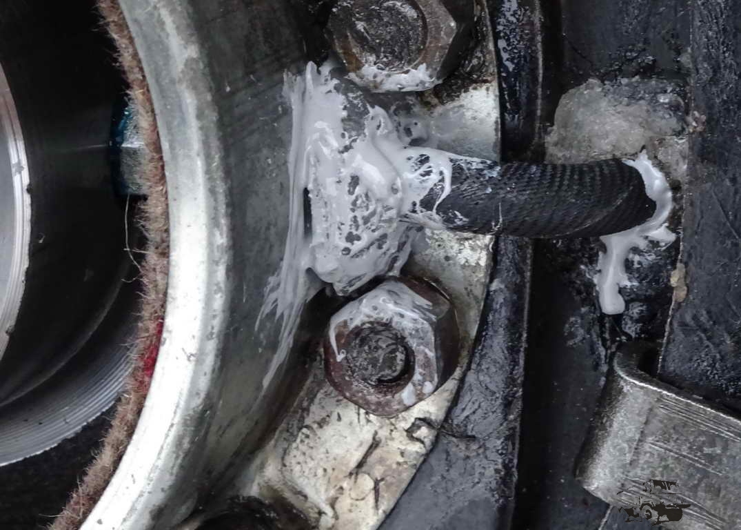

у меня не было новых резинок на шланг. Что-то сколхозил из герметика + посадил на герметик:
Еще заметил, что шланг в войлочной манжете проходит не по центру. Прижимается ближе в сторону тормозов. Снятая старая резинка как раз прорвана по этой причине. Я так и не понял нормально это или нет. В манжете отверстие и так в притык к стыку. И получается, что это возможно только если тормозной щит не до конца сел на цапфу. А у меня вроде плотно сидит....
Потом насаживаем ступицу. "запрессовывается" почти от руки. Помог себе гайкой.

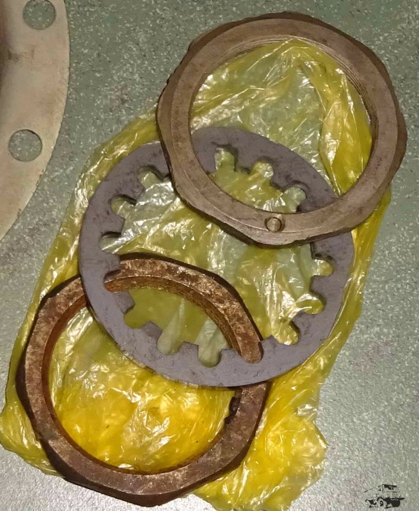

9 - гайки регулировочная + шайба и стопорная гайка для ступичных подшей.
Перед установкой внутренней обоймы внешнего подшипника я брызнул 20 мл. масла тада (тут посоветовали чтбы зимой подшам легче жилось).
10 - Надеваем барабан тормозной + 3 винта коротких (М12х20 помоему) потайных для центровки барабана. Барабан этими винтами притянуть я не смог. Притягивал колесными гайками, отцентрировав как раз винтами. Потом затянул винты. Потом уже надел барабан и колесо.
11 - Ну и регулируем подши. После затяжки контрящей гайки подши еще подтягиваются - так что нужно проверить перед окончательно установкой полуоси.

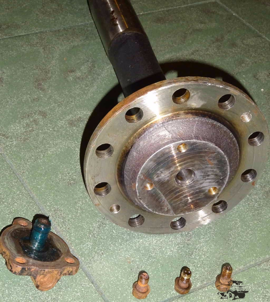

12 - В конце - полуось + приблуда на нее для подкачки + резиновое колечко для приблуды + прокладка (или на герметик можно посадить - как я и сделал) между приблудой и полуосью + прокладка между полуосью и ступицей.
Прокладки не было - посадил приблуду на герметик.
вот что в итоге получилось. Полуось нужно ставить так, чтобы приблуда смотрела на кран подкачки (у меня пока сосок торчит). На фото не совсем правильно. Полуось нужно смазывать маслом перед установкой и аккуратно просовывать с проворотом через сальники подкачки и сальник полуоси.
