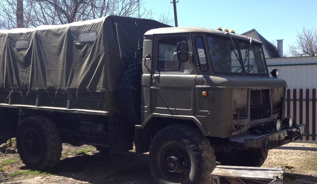

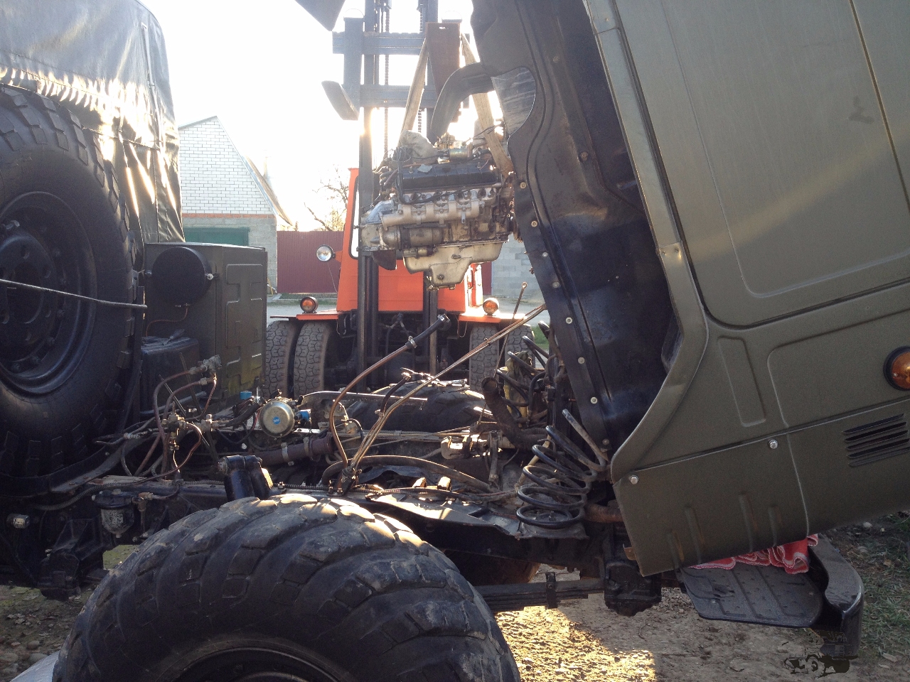

Установилась хорошая погода. Начинаю замену ЗМЗ-6606 на ЗМЗ-502. Вытащил мотор со своего красаучека :D
Понеслась...

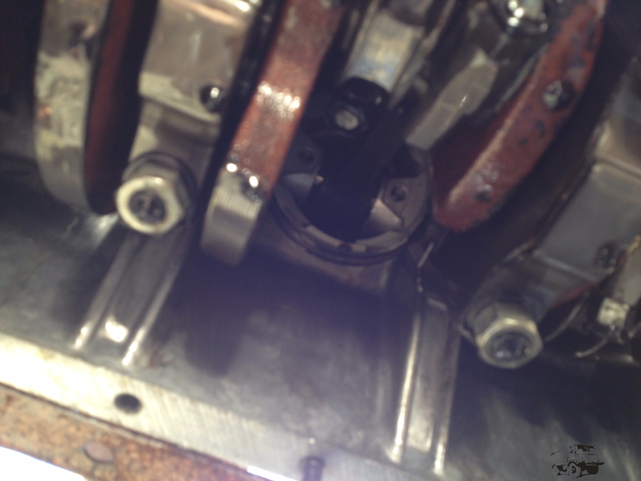

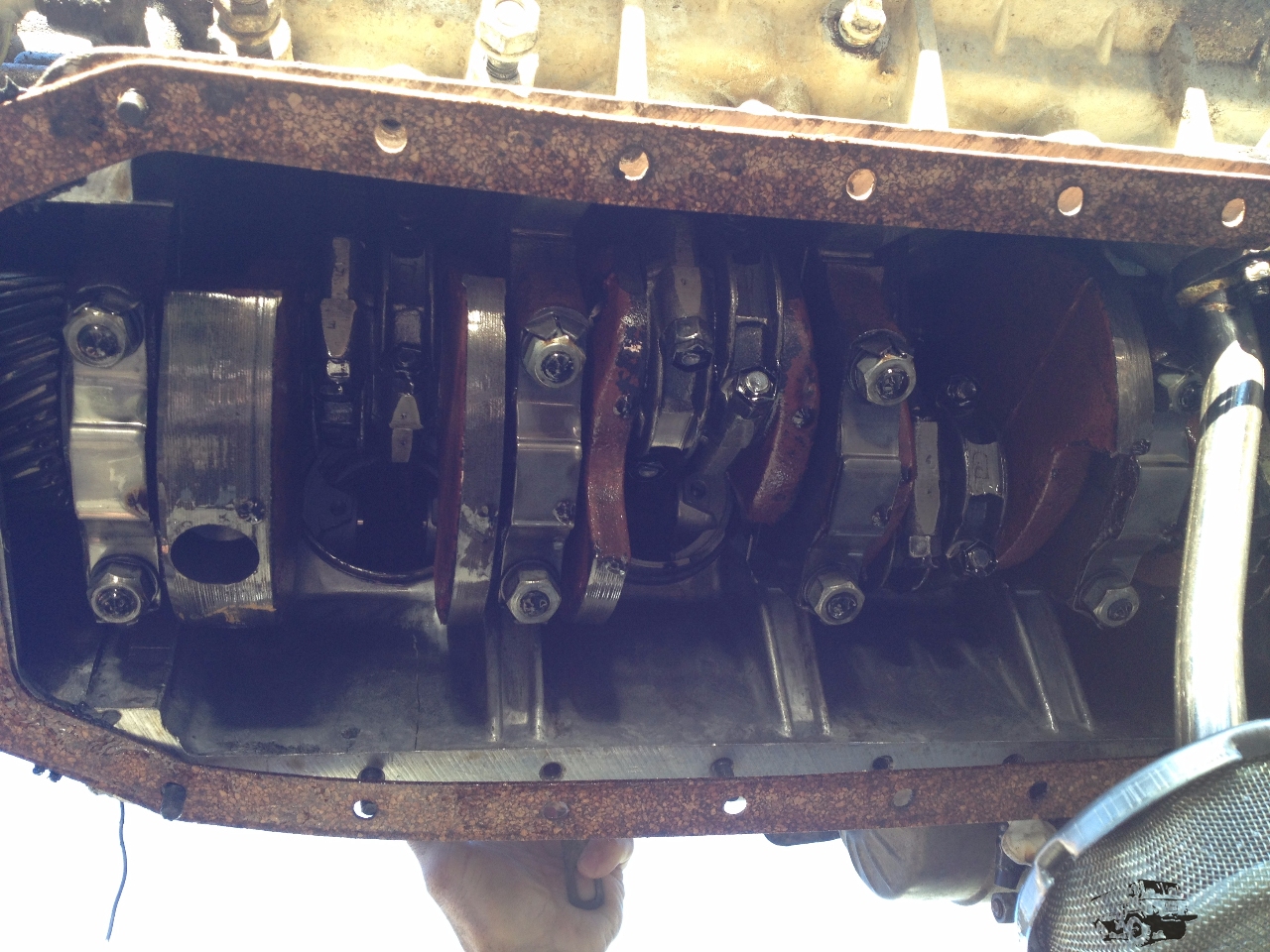

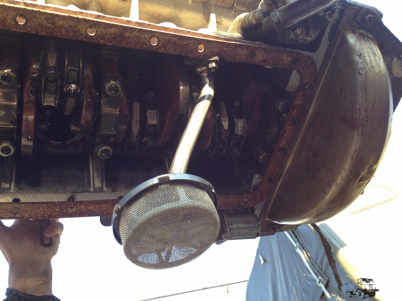

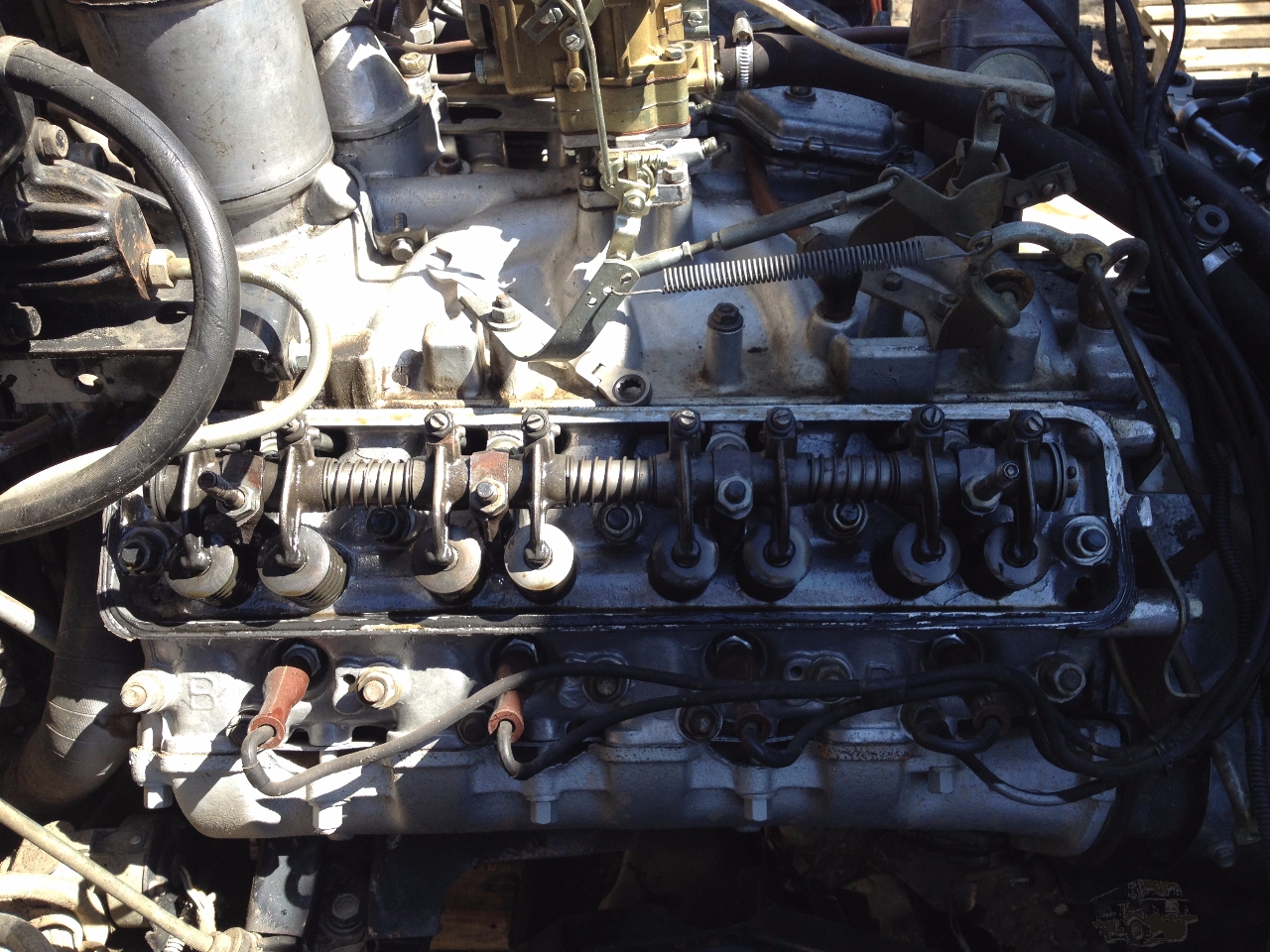

Поддон и маслозаборник поменял местами 66-ой с 502-ым. Снял опоры мотора и компрессор.
Вот такой мой старый двигатель изнутри:
Как новый :D
Пробег 10200. Ездил только я. Когда покупал пробег был 1200. Все время на синтетике, вот результат.

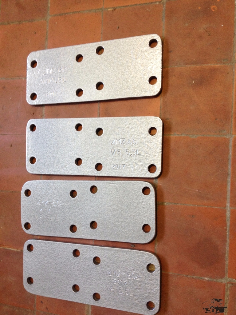

Фабрика переходных пластин :)

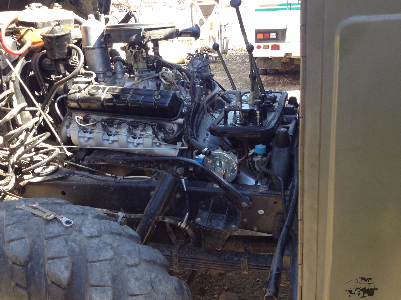

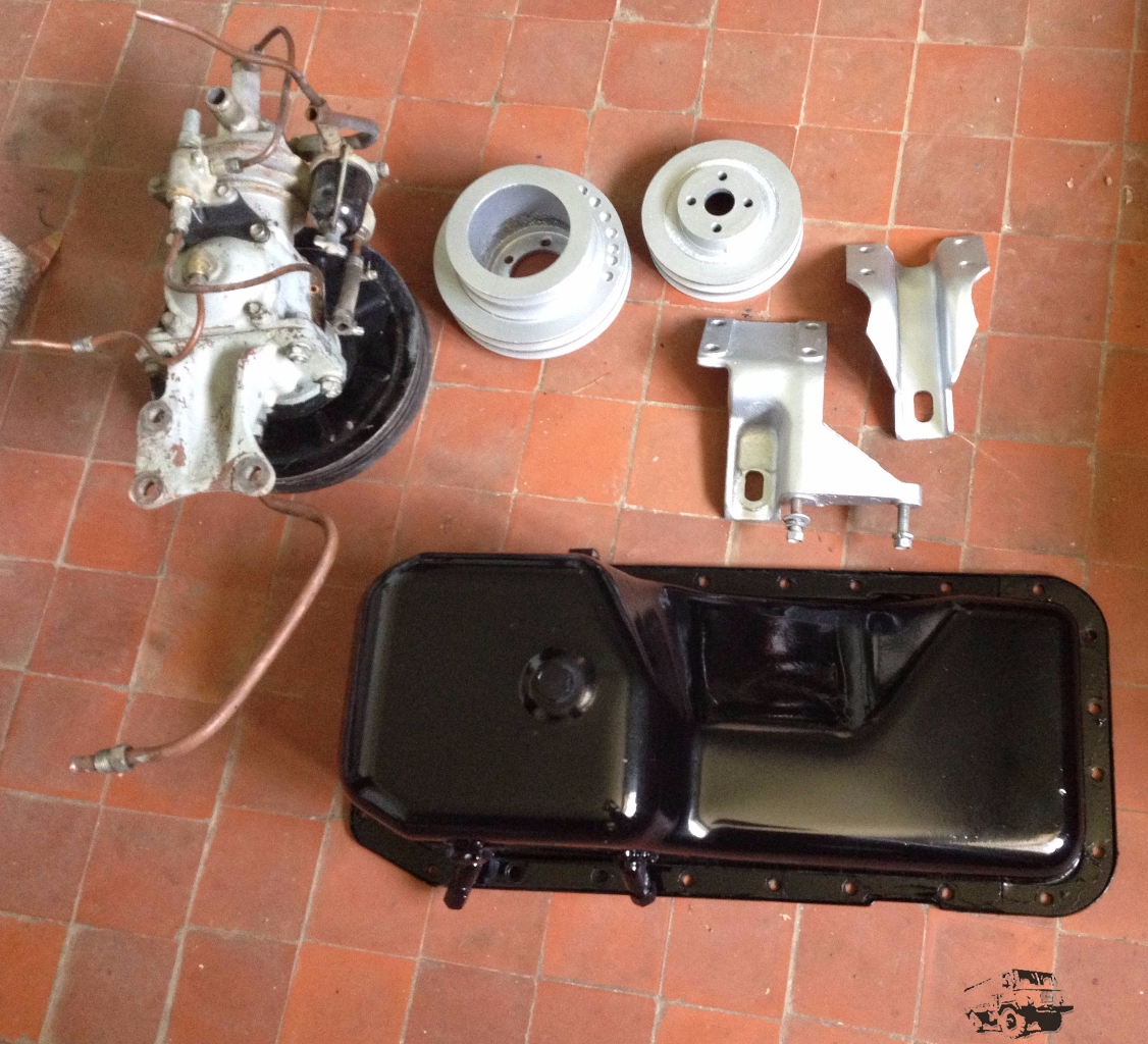

Все, что нужно от родного мотора подготовлено к установке на 502-ой. Сегодня будем пробовать втыкать новый двиг в машину.
Moryx
Сообщения: 1049
Откуда: Майкоп
Благодарил (а): 28 раз
ЗМЗ-502
Сообщение Moryx »
Готовность №1
Уже на месте

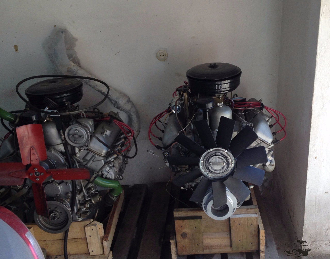

Рома подскажи, вискомуфта с пропеллером родная газовская?
Moryx
Сообщения: 1049
Откуда: Майкоп
ЗМЗ-502
Сообщение Moryx »
Yura66Gazon писал(а):[post]349896[/post] Рома подскажи, вискомуфта с пропеллером родная газовская?
BMW.
По виске позже отчет сделаю. Доведу ее до ума...
Газовская это для богатых :D БМВэшная дешевле значительно. И помпу менять не надо :D

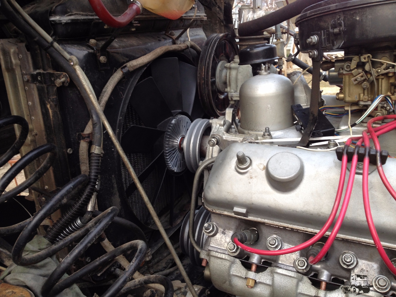

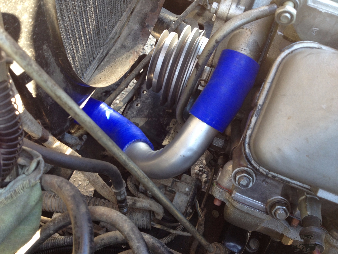

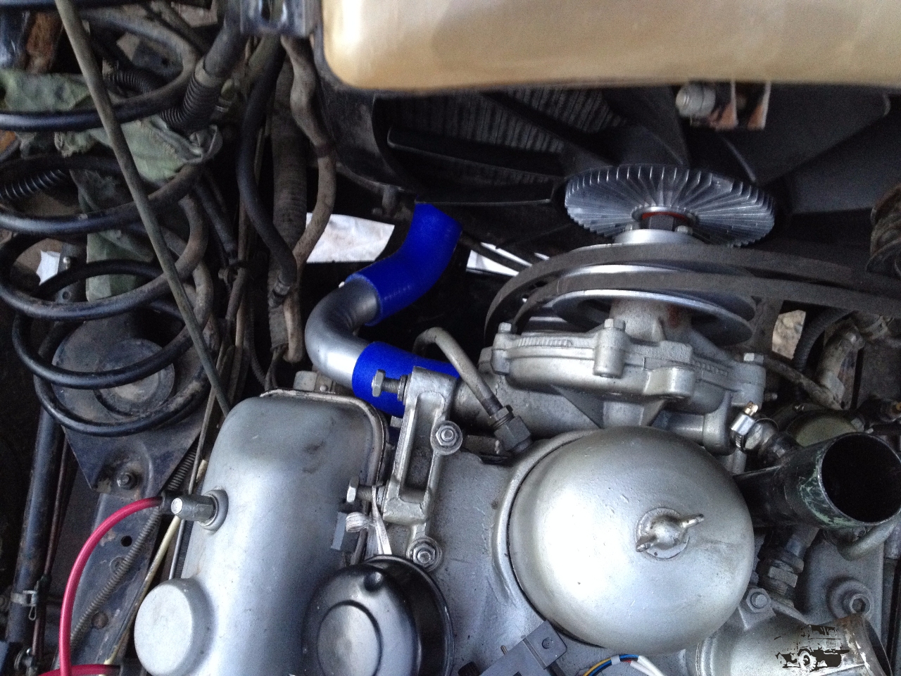

Работа движется медленнее, чем хотелось бы. Сегодня много времени потратил на поиск и подгонку нормальных патрубков радиатора и укорачивание лопастей крыльчатки вентилятора.
Патрубки подобрал силиконовые от УАЗа с 409-ым мотором. По диаметрам они один в один с нашими, по длине пришлось подбирать вставки. Нижний уже подсобрал. Надеюсь хоть эти не будут лопаться. А иначе, за что почти 2 тыр отдавать?
