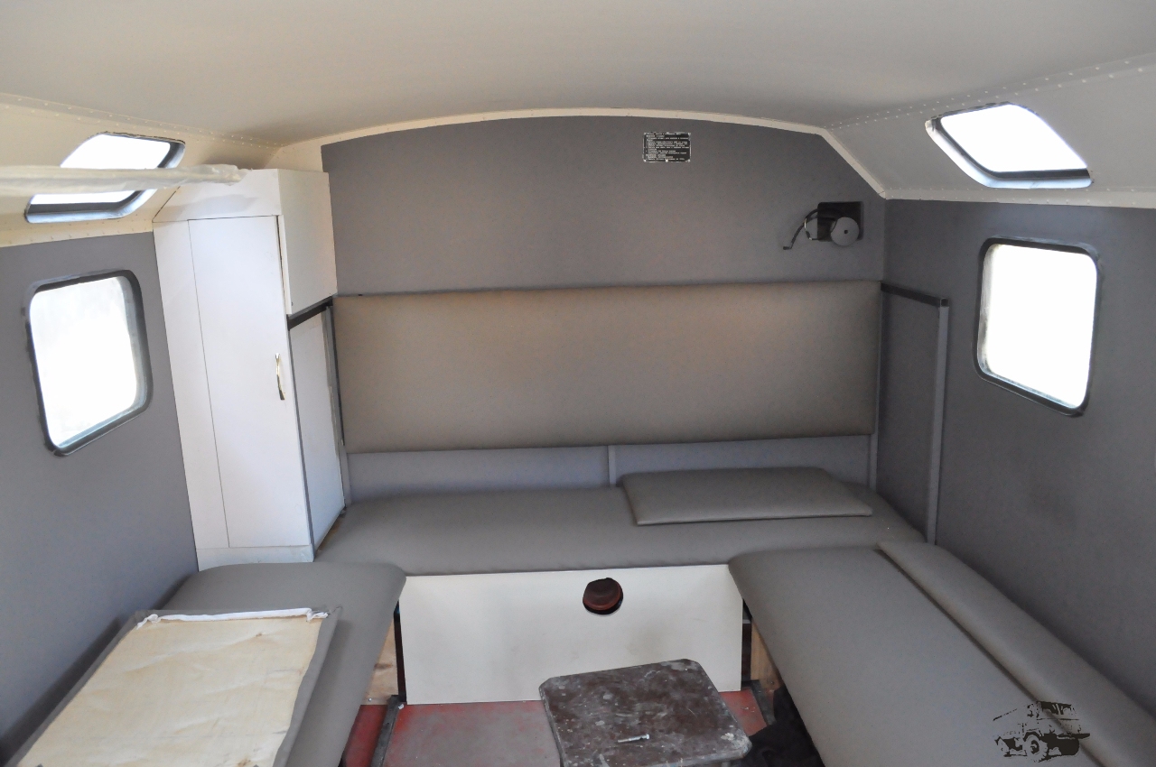

Места на 4 человека стараешься комфортными сделать, а тут 6-7, штабелями чтоли спят?
- Сообщения: 1795
- Откуда: Ленинградская Обл
Геннадий Андреевич Зюганов-66
Sergey56 писал(а):[post]347387[/post] Но блин друзья ведь, куда их денешь.
Багажник на крышу ,на багажник палатку , местный вытрезвитель готов.
- Sergey56
- Сообщения: 730
- Откуда: Орск
Монах80 писал(а):[post]347392[/post] Места на 4 человека стараешься комфортными сделать, а тут 6-7, штабелями что ли спят?
У меня в кунге 4 стационарных места. При необходимости можно трансформировать салон и получить еще 3 спальных места. Грубо говоря получается площадка на всю ширину кунга (2,3м) и длиной 2. Удобно ночуют 6 человек, с "чувством локтя" 7 человек.
- Сообщения: 1795
Вопрос 6 тел лежат на одной плоскости или есть разнос по высоте?
- Sergey56
- Сообщения: 730
- Откуда: Орск
Два лежат поперек кунга у передней стенке (один на втором ярусе). Остальные вдоль на одном уровне. То есть из семерых, шестеро лежат на одном уровне, второй "под облаками"
- Sergey56
- Сообщения: 730
- Откуда: Орск
Под окнами спинки мягкие висят на быстросъемных креплениях. Снимаем обе и укладываем посередине на 3 съемный перемычки. Спинка на дальней стенке на фото поднимается и получается спальное место на втором ярусе.
- Сообщения: 1795
Ага , теперь понятно , у меня так не проканает только на четверых, спасибо.

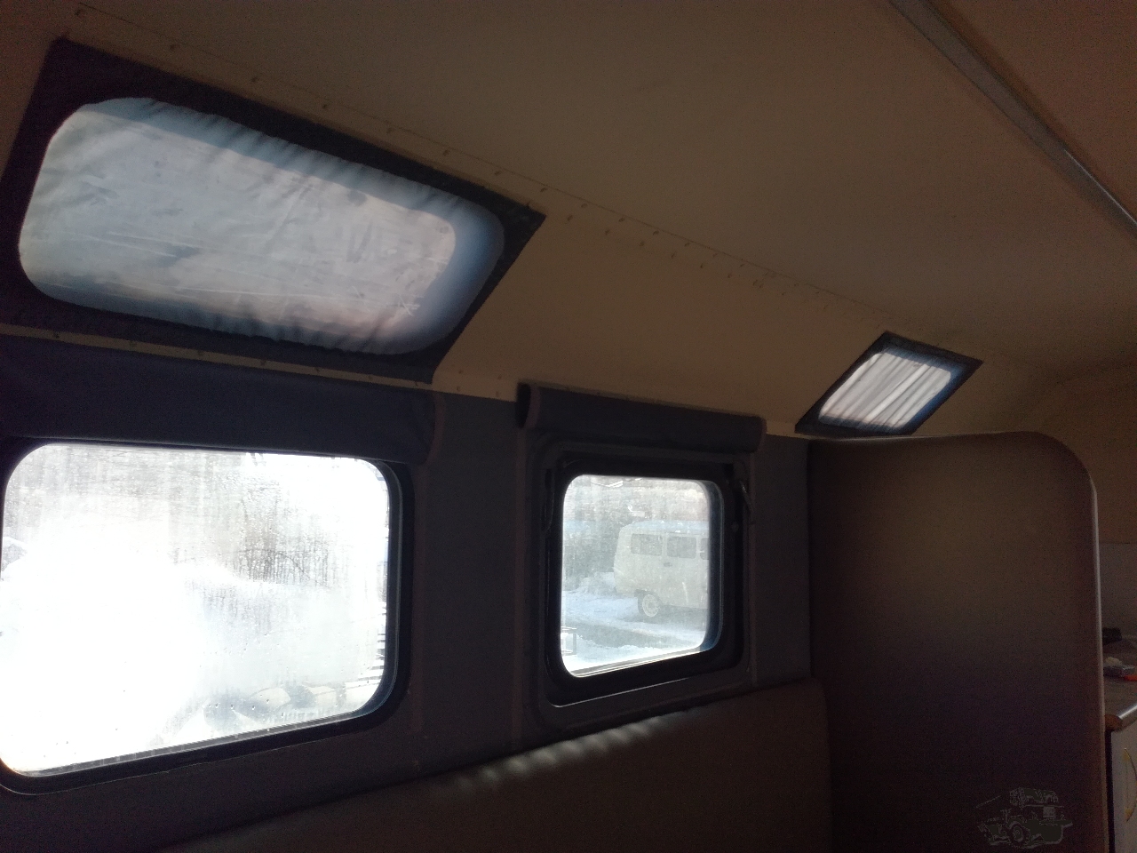

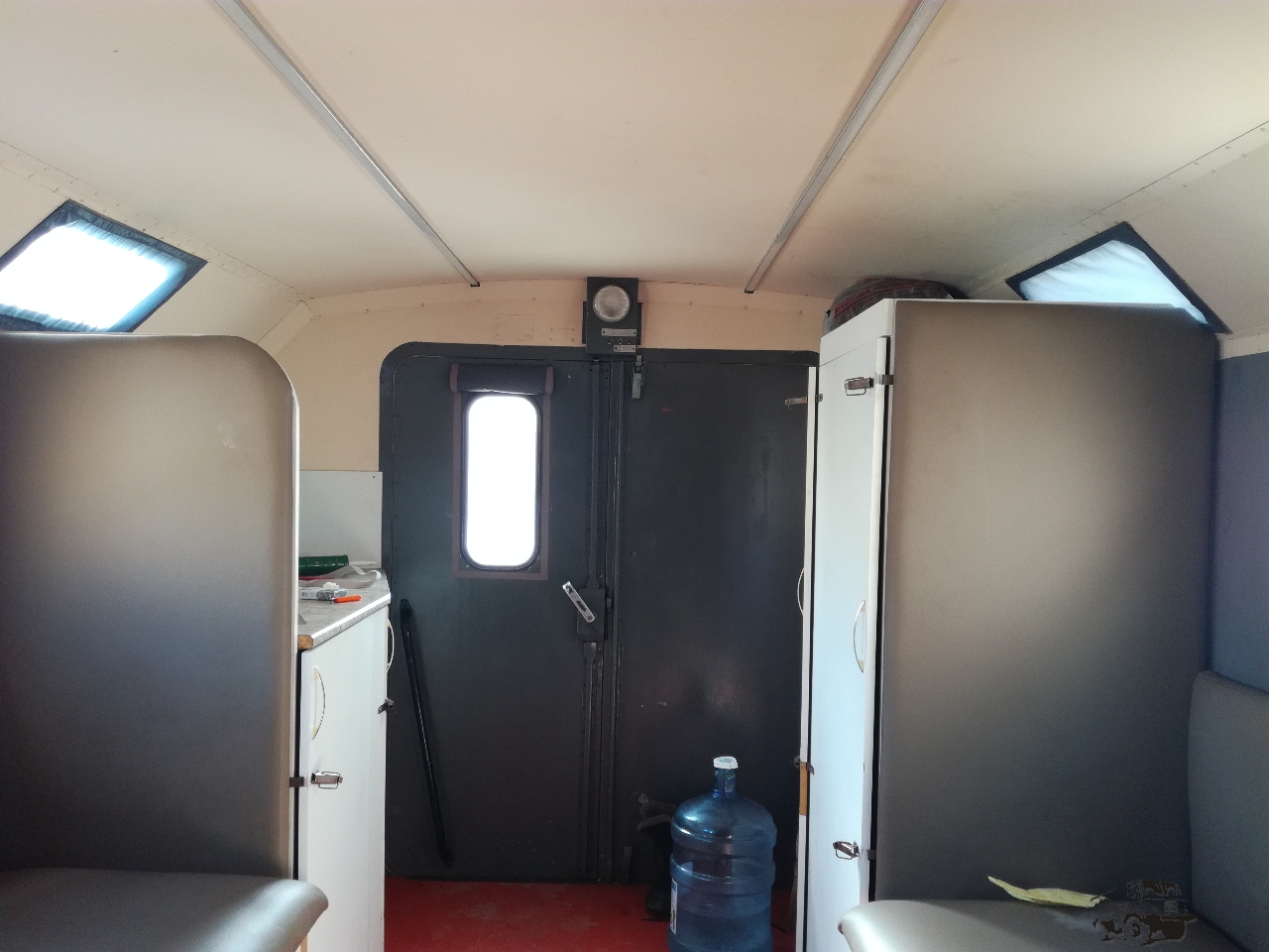

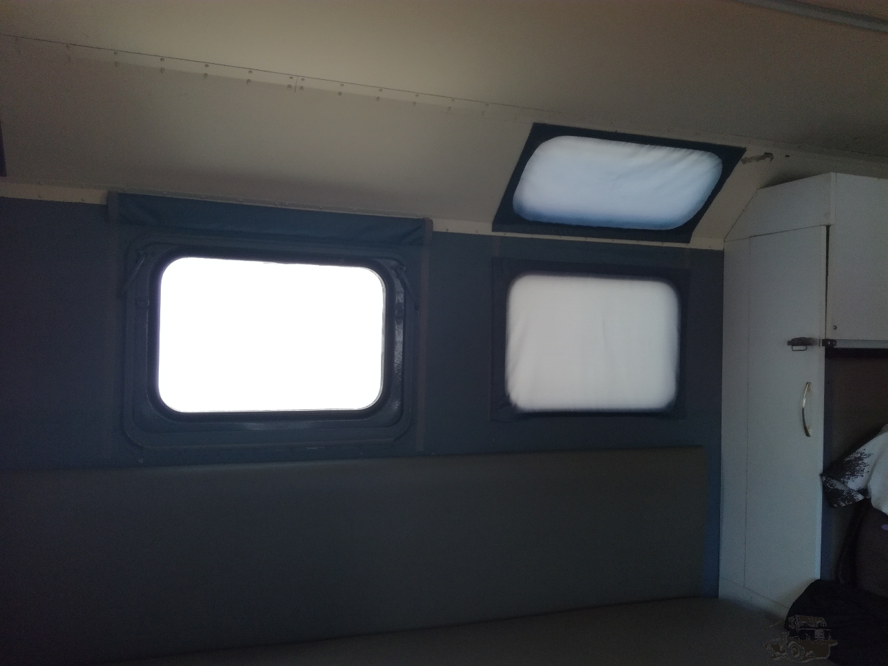

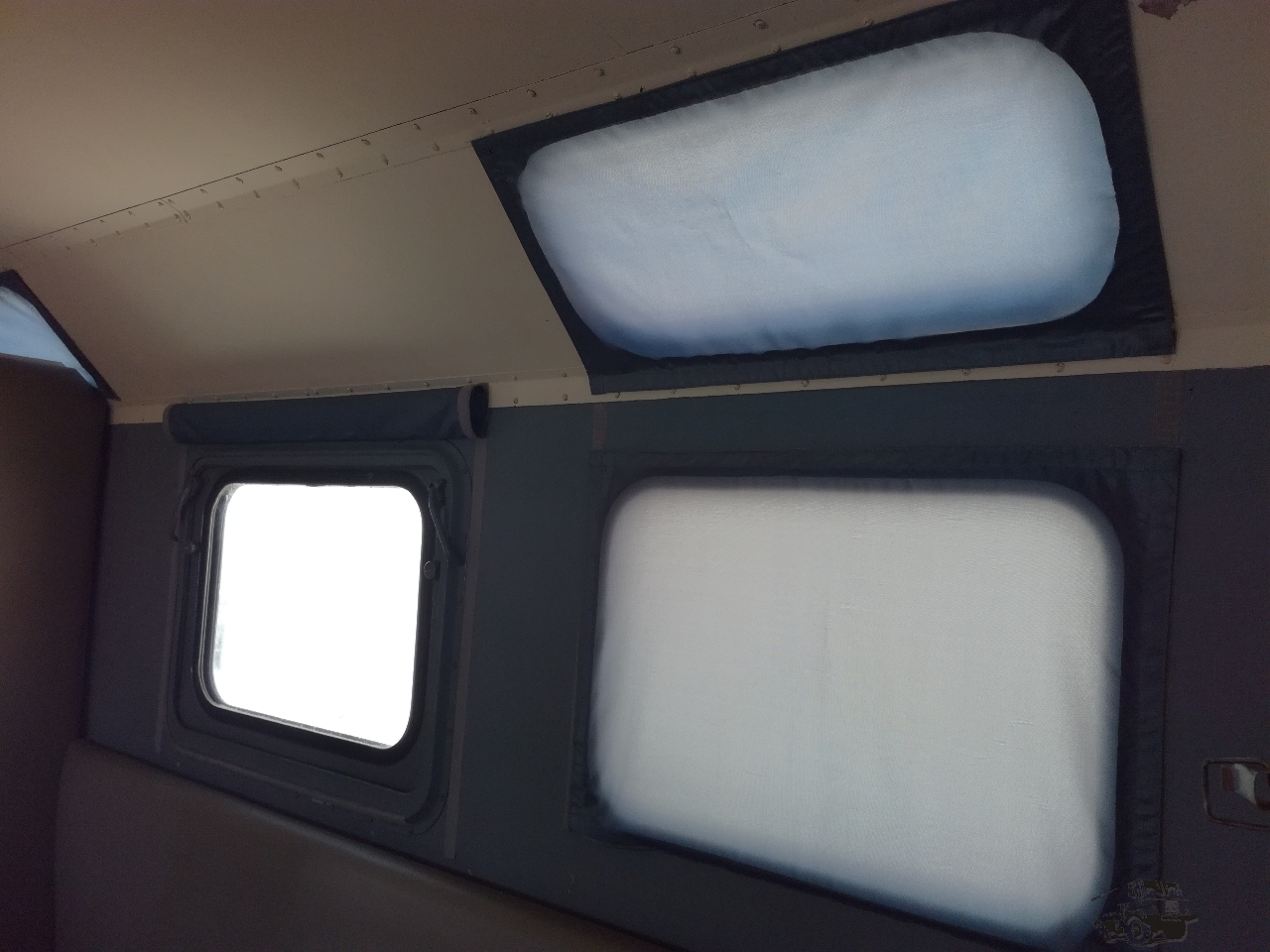

[ref]Sergey56[/ref], Нормально получилось! Как штатные.
- Sergey56
- Сообщения: 730
- Откуда: Орск
AlexandrOzer писал(а):[post]350059[/post] Нормально получилось! Как штатные.
У Sanych подсмотренные, реализация с небольшими изменениями.
- AlexandrOzer
- Сообщения: 866
Sergey56 писал(а):[post]350073[/post] реализация с небольшими изменениями.
По идеи и маскитные сетки по такому же принципу надо делать.

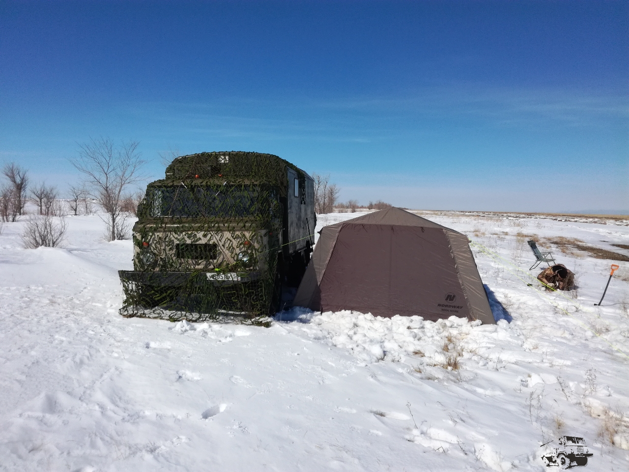

[ref]Sergey56[/ref], На охоту наверно.
- Sergey56
- Сообщения: 730
- Откуда: Орск
[ref]AlexandrOzer[/ref],
С охоты, у патриота мост "остался в поле"
