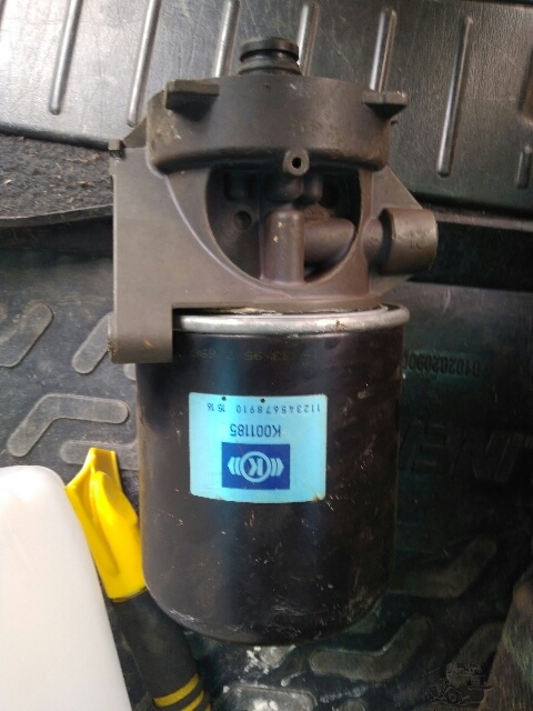

[ref]kolinz[/ref], в будущем конечно хочу поставить влагомаслоотделитель, но пока не до него... Машину бы на ход поставить... Кстати, может чего нибудь посоветуешь из влагомаслоотделителя буджетного?
Сообщения: 4704
Поблагодарили: 205 раз
ГАЗ 66 - Любовница
Сейчас все новые влагомаслоотдеоители не бюджетные.На разборке б/у стоят 1000-1500.Если тормоза делать пневмогидравлику,то главный тормозной кран тоже с разборки,какой понравится.Четырехконтурный клапан лучше взять новый .

[ref]kolinz[/ref], ок, на разборку я тоже присматривался... Подскажи, от чего подбирать влагомаслоотделитель? Ну или на какие параметры его нужно обратить внимание? Пневмо тормоза пока даже и не планирую.
Сообщения: 4704
ГАЗ 66 - Любовница
Влагомаслоотдеоитель надо искать КамАЗ Газ МАЗ ,самый простой,производитель Кнорр, Вабко.На Мазе бывает белорусского производства,его тоже можно брать.

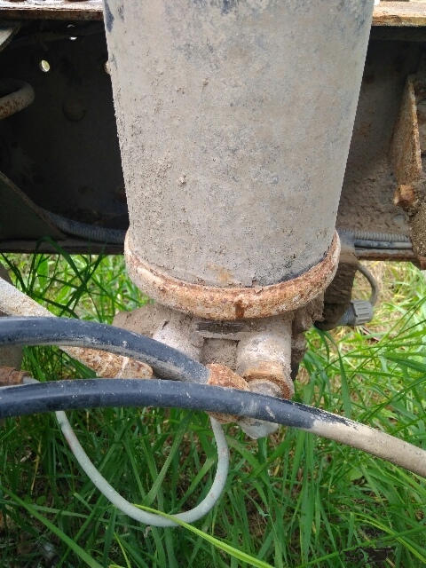

Такой влагомаслоотдеоитель стоит на газоне.Что примечательно,ресурс современного газона меньше ресурса картриджа влагомаслоотдеоителя.На всех влагомаслоотдеоителях,что видел на разборке,стоят картриджи первой установки.

[ref]kolinz[/ref], а подскажи, вот то что на фото, это твоё и оно продаётся или это фото из интернета...
Сообщения: 4704
ГАЗ 66 - Любовница
Это моё.На днях прикупил пару штук .В магазине такой 13000 стоит,эти взял по 1000 руб.

KIPILLNSK писал(а):[post]386091[/post] Ну или на какие параметры его нужно обратить внимание?
Давление в системе. Была такая история у меня. MAN нужно в рейс отправлять, а воздуха нет в системе. Всё проверили, выяснилось что влагомаслоотделитель (Кнор энд бремз)не работает должным образом. Перебрали с ремкомплектом, результат отрицательный. Поехал по магазинам, нет ничего кроме камазовского, но на вид один в один и стоит в три раза меньше. Поставили, ошибку выдает по давлению в системе. Стали думать. У мана 12 очков, а камаз на 8 работает. Собрали из двух один, уже четвертый год работает.

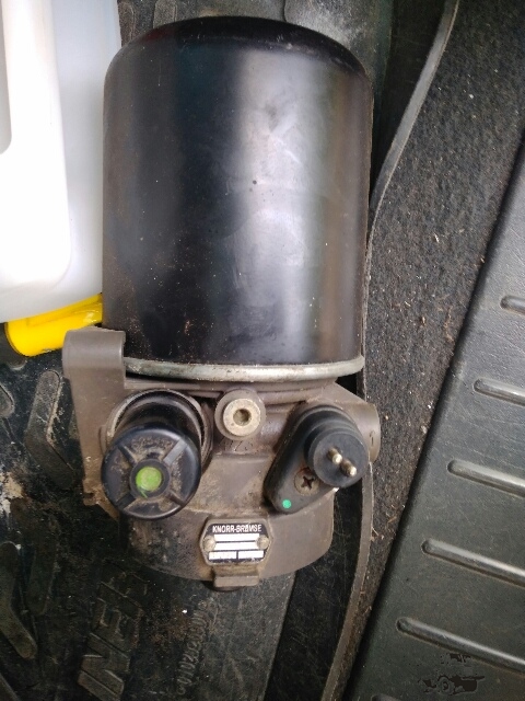

Перебирать не надо было. Любая разгрузка настраивается по давлению На фото Кнорр ,регулировка под колпачком,на одном осушителе колпачка нет,регулировочный шестигранник видно.

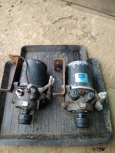

Сгонял на разбор.Был такой,полный комплект
и такой кнорр
[attachment=0] Взял Кнорр.
Если нравится тот,что на первом фото,то при желании можно поменять.

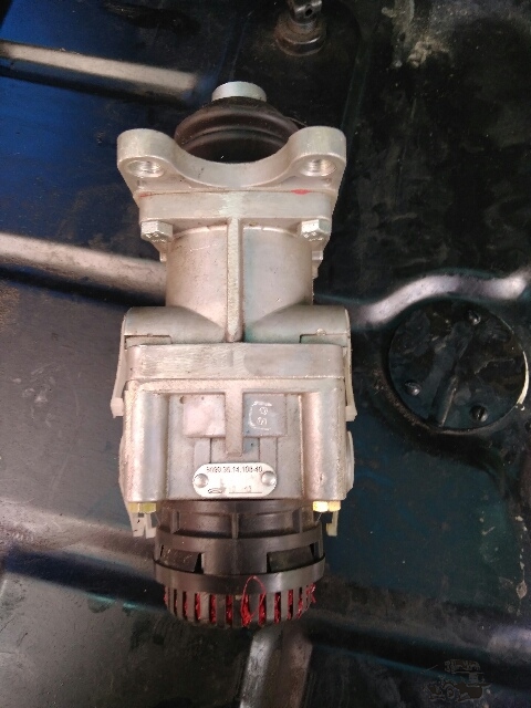

Себе прикупил бак и тормозной кран, всё по 1000р.

[ref]kolinz[/ref], что же за разбор там такой, что все так дёшево?
На первом фото он какой то весь ржавый и засранный. А на втором где чистый, тот по чем? И он не комплектный?
Напиши свой телефон в личку, а то у нас глухой телефон получается.
Сообщения: 4704
ГАЗ 66 - Любовница
Обычная разборка,по газонам полно всего разного .Тебе купил Кнорр,на нем не хватает фишки подогрева,кронштейна крепления и глушителя. Глушитель купишь новый,он не дорогой,фишку подогрева подберешь,кронштейн крепления самодельный сделаешь,штатный все равно в металлолом.

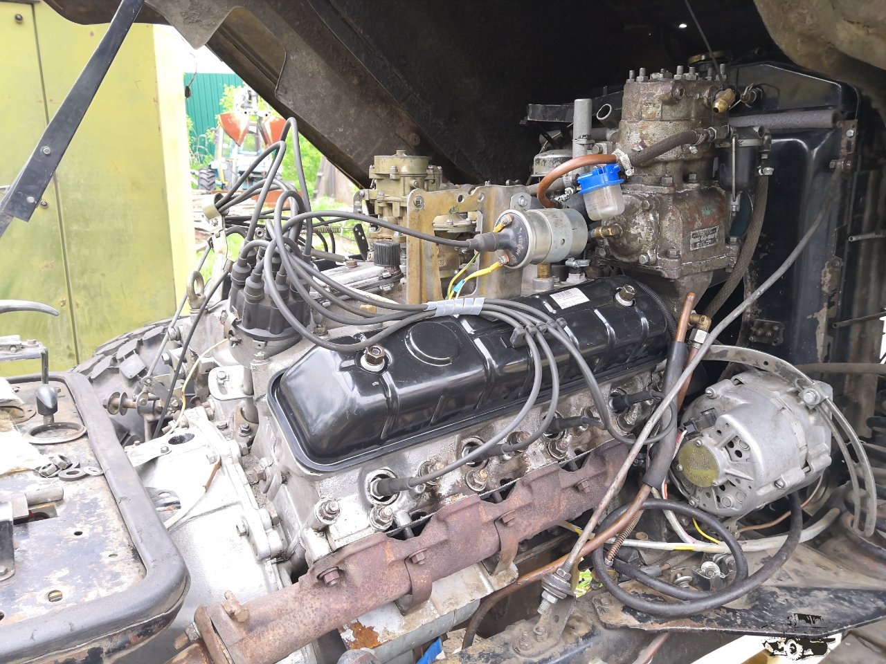

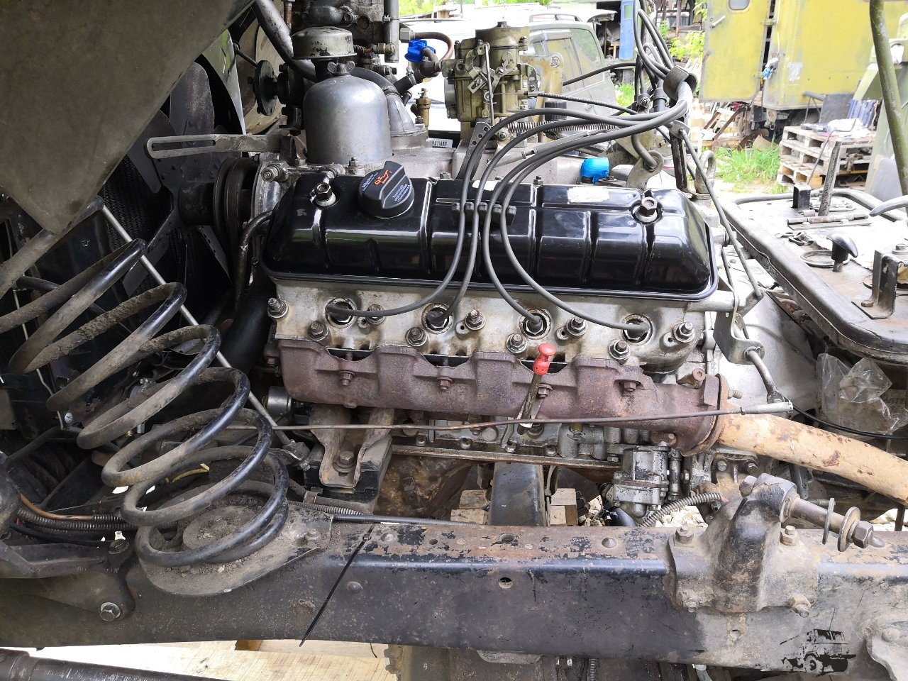

Парни, запустил мотор! Завёлся с полпинка! Давление на холодную 5-6 очков, нагревшись до 85 падает до 1го. Но стоит газануть оно сразу поднимается до 5 - 6... Вопрос, разве оно должно так резко подскакивать? Если нет, то куда капать, редукционники? У меня двс с 2х контурной масл. системой, у меня получается что только один стоит в маслянном насосе и все?
