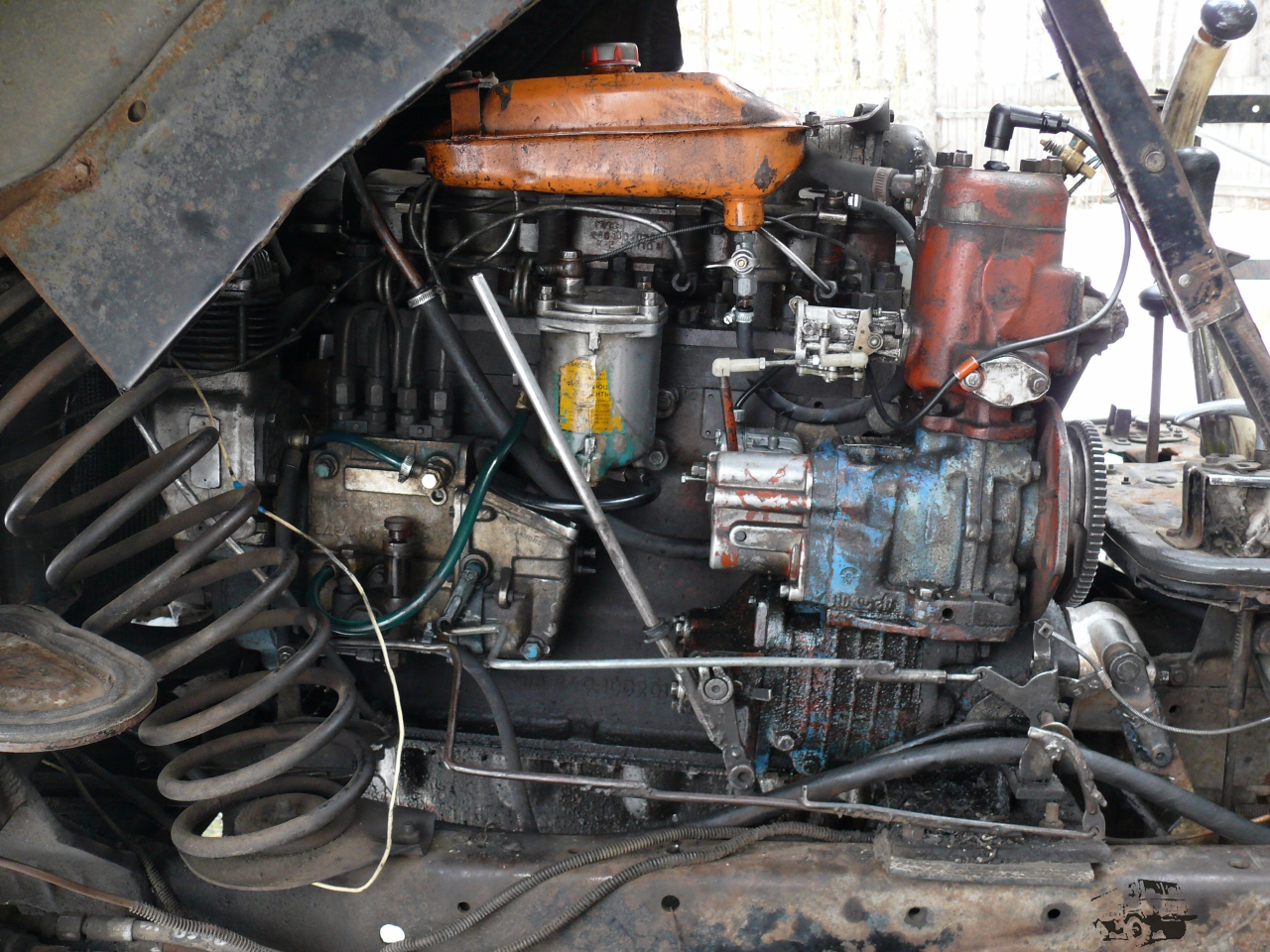

Добрый вечер! Подскажите пожалуйста, как сделать привод педали газа для двигателя Д240,
у меня раньше было сделано так (не очень эстетично :D )
сейчас все переделал, пускач убрал - поставил переходник под стартер, хочу переделать привод газа, только не знаю как.
Prey2006
Сообщения: 381
Д240 вопрос по переделке на стартер
Сообщение Prey2006 »
если хотите красиво, то остается мудрить тросовый привод, на вкус и цвет... Возможно необходимо определиться чего Вы хотите, озвучить, а публика поможет с реализацией...

Да, я хочу именно тросовый привод, как его можно сделать? Я вот думаю если как нибудь закрепить блок для троса к корпусу редуктора пускача и через него пропустить трос...
Сообщения: 4705
Поблагодарили: 207 раз
Погляди как на зубрёнке сделано.
