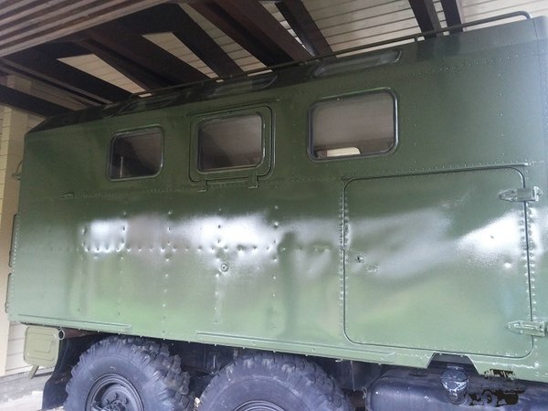

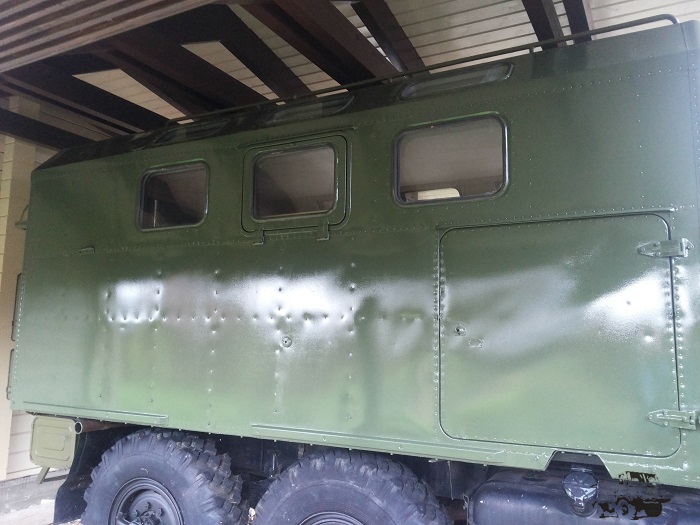

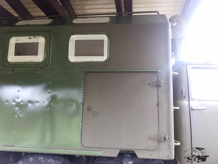

Если вы обратили внимание, то машина стала другого цвета. Прошлым летом, сразу после завершения работ по отделке, я её покрасил. Красил сам и не краскопультом, а валиками разного размера и кое где кисточкой. Получилось отлично! Я сам удивлён. Люди даже при ближайшем осмотре считают, что это краскопульт. Краску брал не автомобильную, а бытовую по-металлу. Dulux Master 90. Отличная краска. Под краску грунтовал грунт-эмалью Vika 3в1 по ржавчине цвет хаки. Так что покрасить машину можно и самому без особых проблем, если конечно руки из правильного места.

[ref]Aleks095[/ref], Кунг в нутри и по цвету и по отделке притягивает взор. :D
