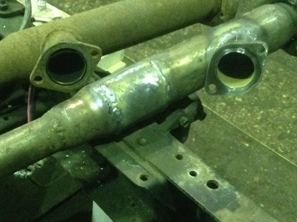

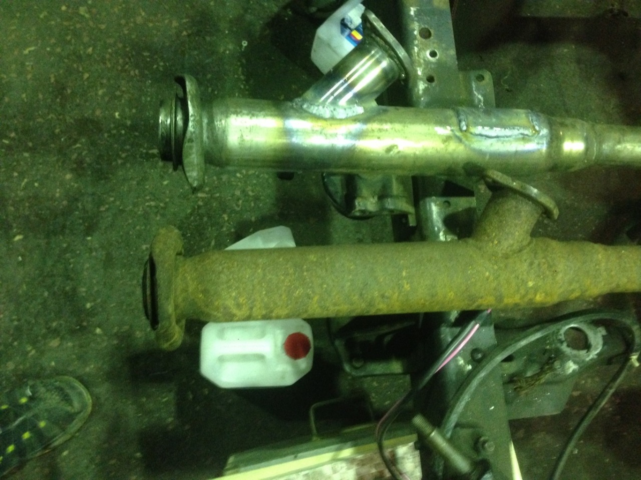

Сегодня делал глушитель, правая штанина от 3308, левая родная ,решил оставить так как от 3308 длиннее и ее все равно резать и переваривать, а на родной только переварить место стыковки двух труб.
Но не тут то было , отрезанный фланец ни хрена не хотел подходить под новую трубу, у него другой угол наклона, более острый если его наклонить как есть, то второй болт нельзя закрутить. пришлось пристраивать новый патрубок.
Вроде все сошлось.
Обратил внимание, правый патрубок штанины, проходит в опасной близости от 4х магистралей воздуха в раме, возможно придется их сдвинуть.
Фотки выложу завтра, сегодня что то замотался, устал

вот такой получился глушак, сегодня доделал проводку на авто, теперь продолжаем инсталяцию коробаса
