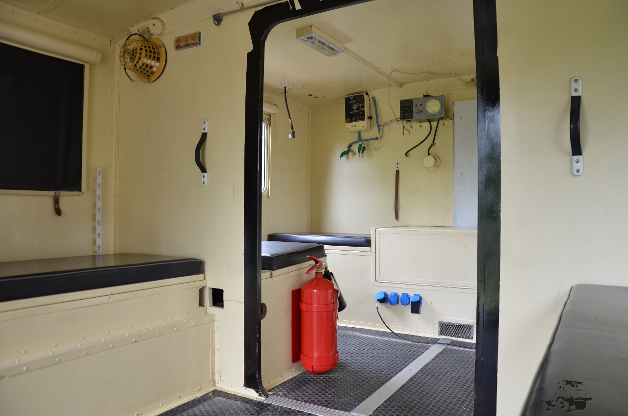

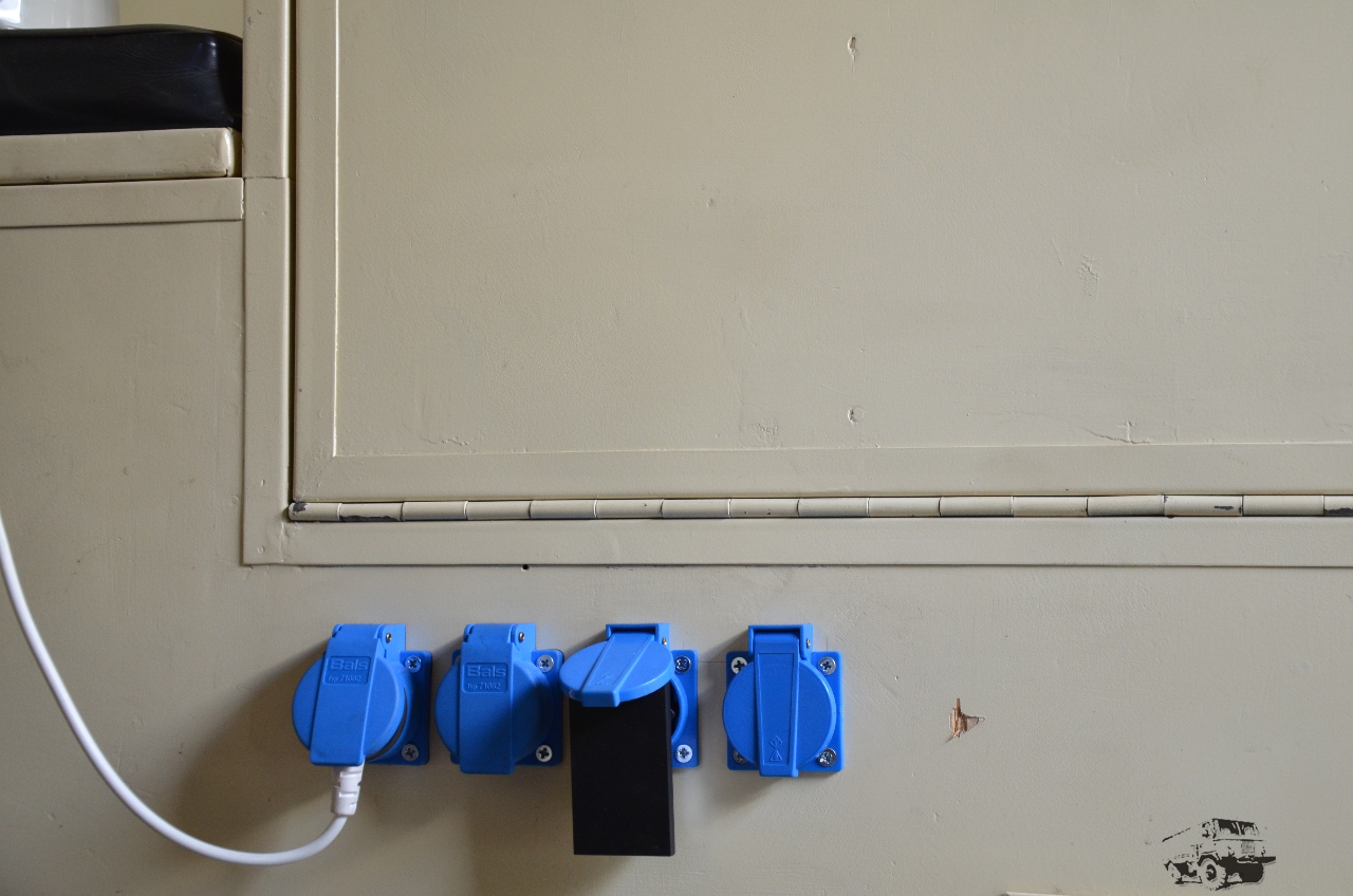

Сколько много розеток не сделай, а всё мало будет

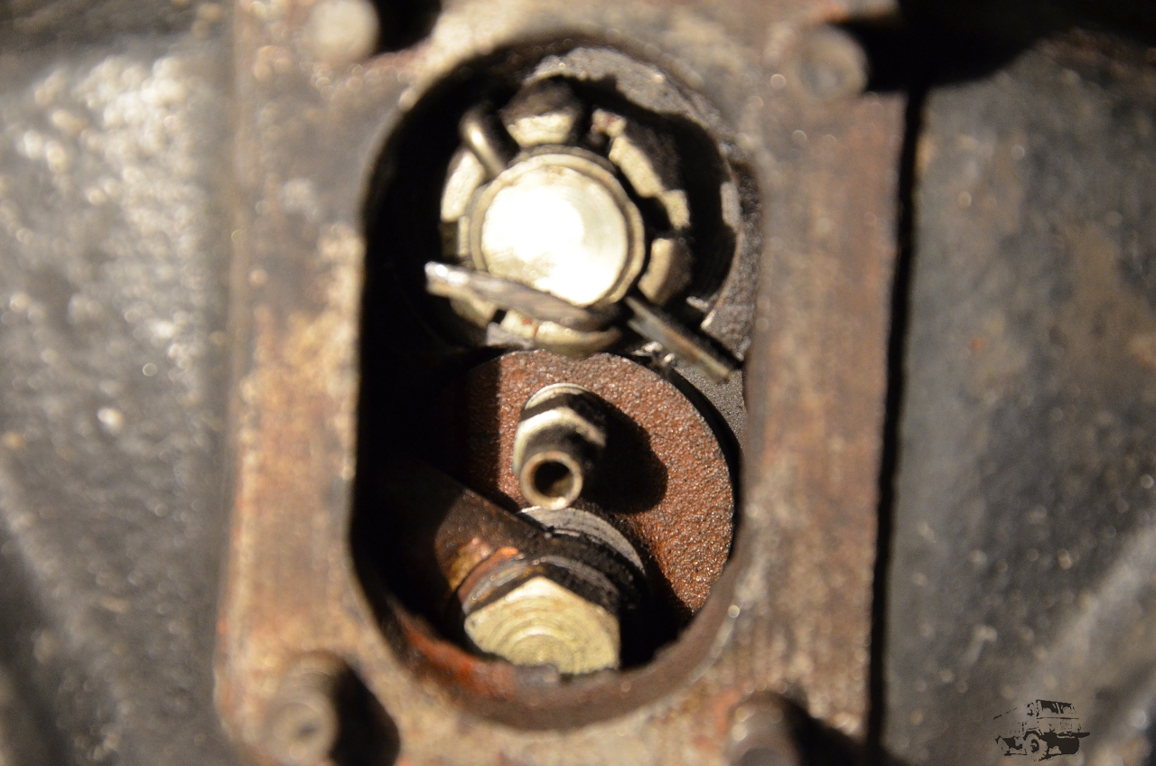

Ну вот хорошая погода ..возможно получилось расколдовать тормоза.. Когда педаль провалилась грешил на нагревшийся барабан чуть мокрый внутри ( потёкший тормозной цилиндр в нём ).. Но вскрытие показало, что всё вроде сухо. В расширительном бачке уровень практически нормальный. По итогу прокачав тормоза поехал дальше как ни в чём не бывало.. Не знаю как будет дальше, а пока всё норм.. Что за аномалия так и не понял
Может ли на горячую тормозная система подсасывать воздух ? Если такое вообще возможно ..
Зато ознакомился с механизмом частично разобрав ступицу.. Из приятного смазка не смотря на время в отличном состоянии словно свежая, и на железе под сальниками нет выработки как и нет её в тормозном барабане.. Развёл колодки отпустив солдатики ровно на пол оборота (180 градусов), получилось в самое то.. Один барабан после катания и интенсивных тестовых торможений потеплее чем остальные- отпущу солдатик на пару зубчиков и думаю будет норм.. РТИ (колечки подкачки) в соединениях между железяками, от времени стали чуть квадратными, думаю стояли бы и дальше, но уж если залез то поменял всё вокруг.. Все штуцера и соединения магистралей подкачки проверил мыльным раствором на всякий случий- норм. пузырьков нет
Отдельное спасибо прошлому хозяину Питерскому Злодею ! Все гайки, болты качественно промасленные "графиткой" откручиваются легко и просто
Может ли на горячую тормозная система подсасывать воздух ? Если такое вообще возможно ..Зато ознакомился с механизмом частично разобрав ступицу.. Из приятного смазка не смотря на время в отличном состоянии словно свежая, и на железе под сальниками нет выработки как и нет её в тормозном барабане.. Развёл колодки отпустив солдатики ровно на пол оборота (180 градусов), получилось в самое то.. Один барабан после катания и интенсивных тестовых торможений потеплее чем остальные- отпущу солдатик на пару зубчиков и думаю будет норм.. РТИ (колечки подкачки) в соединениях между железяками, от времени стали чуть квадратными, думаю стояли бы и дальше, но уж если залез то поменял всё вокруг.. Все штуцера и соединения магистралей подкачки проверил мыльным раствором на всякий случий- норм. пузырьков нет

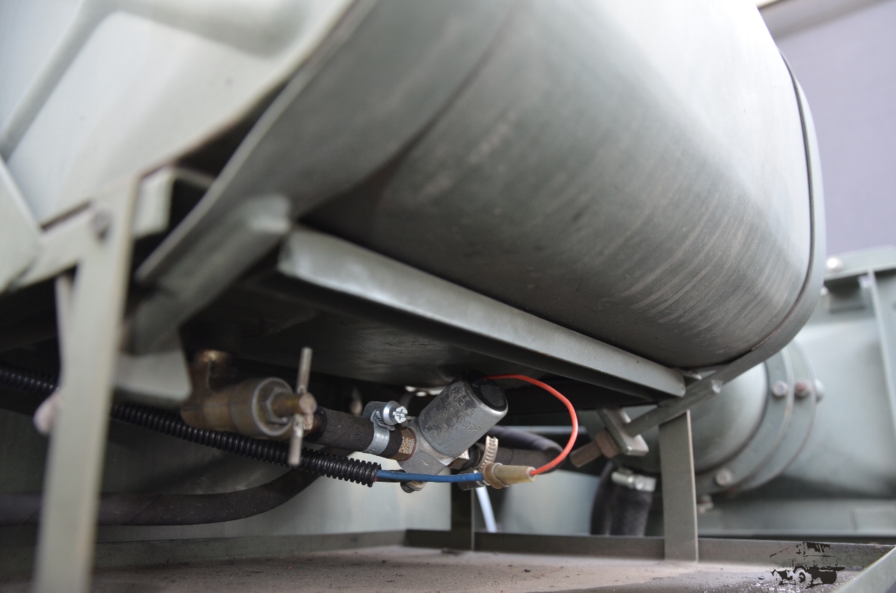

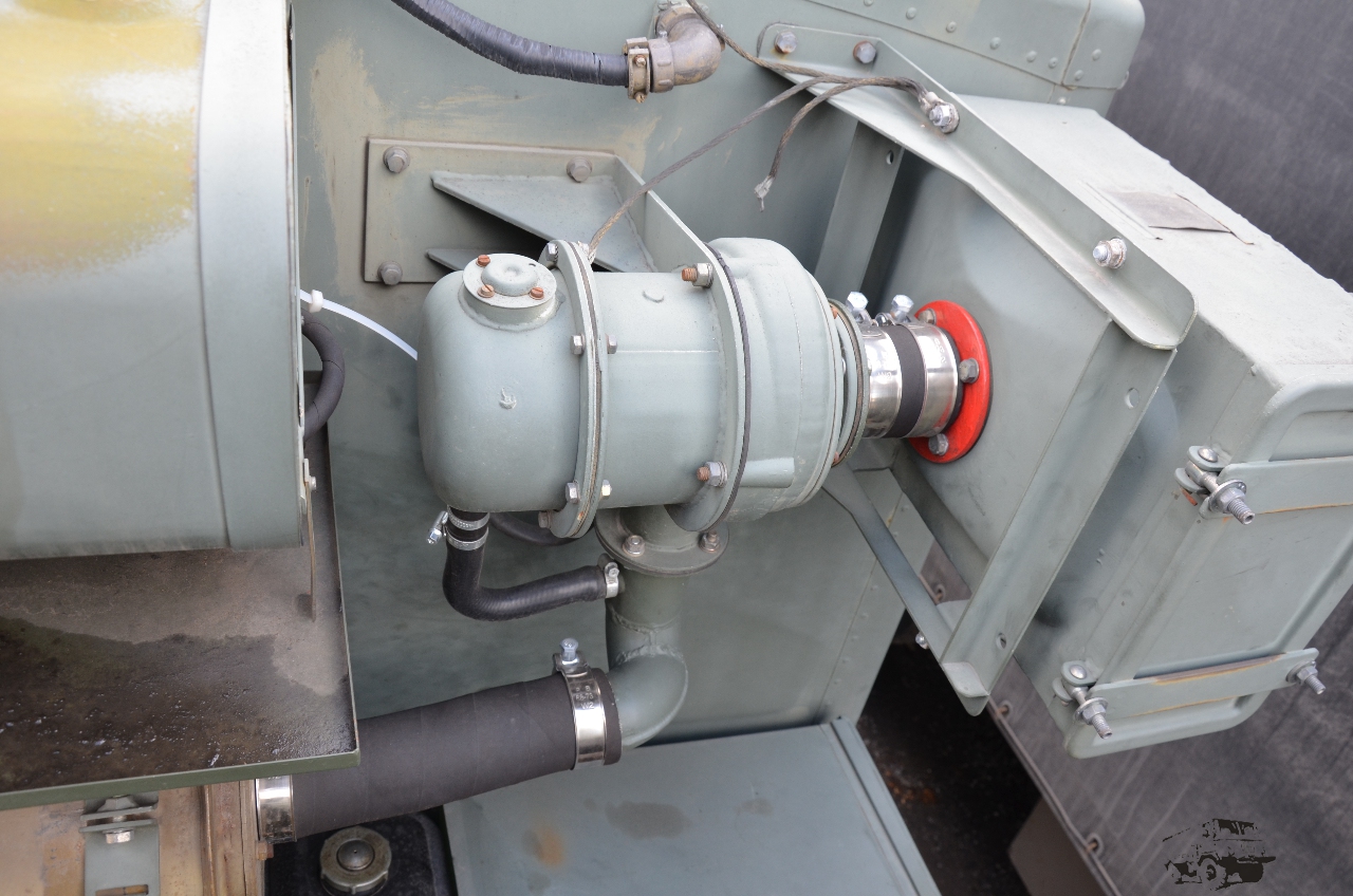

Подача топлива через клапан электромагнитный в ОВ- 95

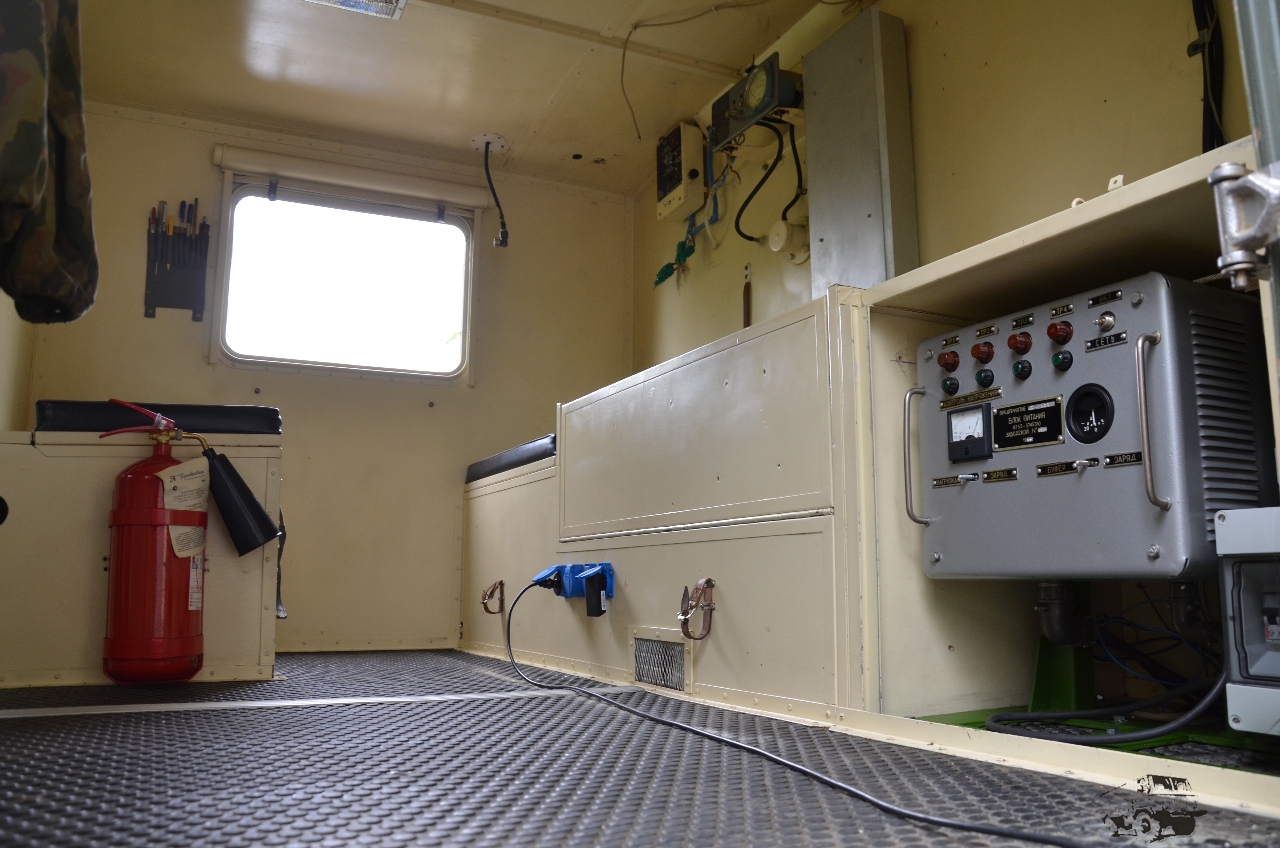

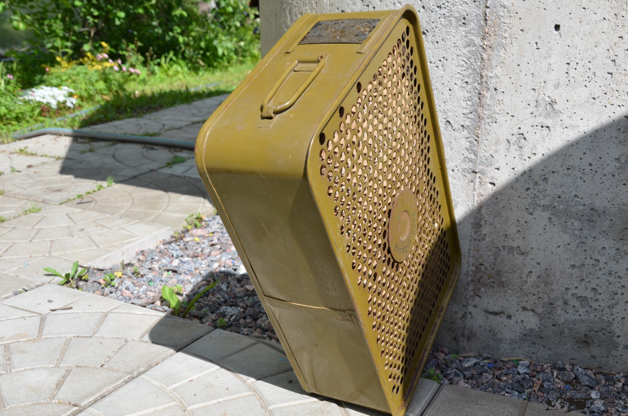

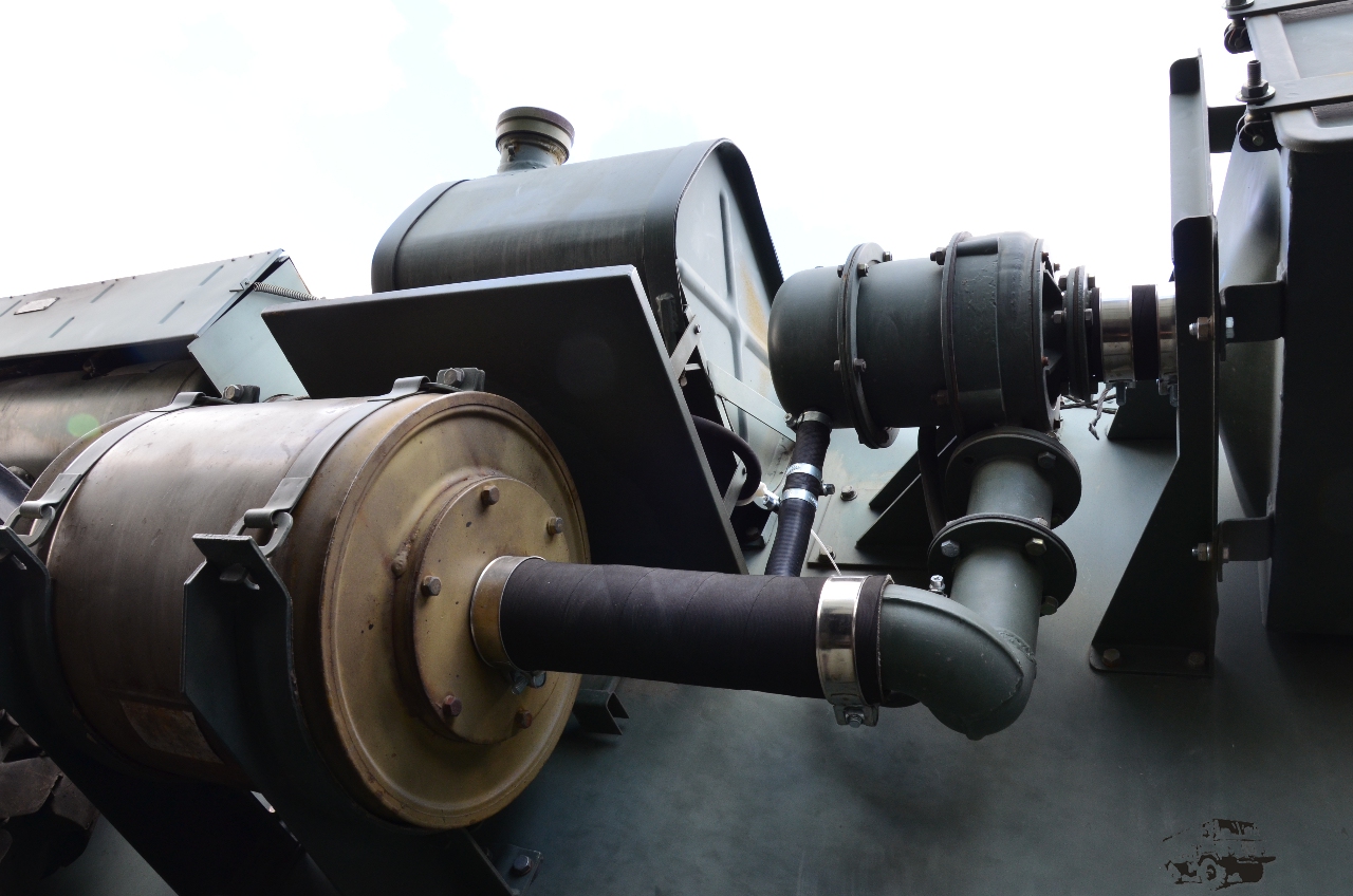

Получилось под собрать и запустить ФВУА- 100. Оказывается энтой "штуковине" нужно несколько секунд, что бы раскрутиться
Напор воздуха сначала был не очень, возможно потому, что круглый "атомный" фильтр в открытой атмосфере был влажным, но в собранной системе по мере высыхания дует словно ураган.. Аккумулятор напрягаясь судя по амперметру на 10 А спасибо не говорит
На ходу от генератора или на стоянке от ПАРМского блока питания будет нормально, малоли для чего понадобится

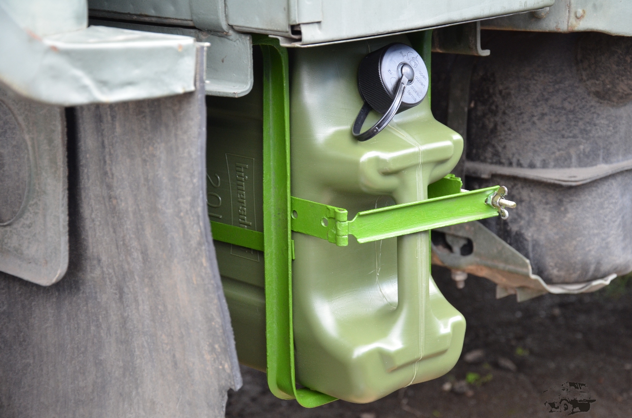

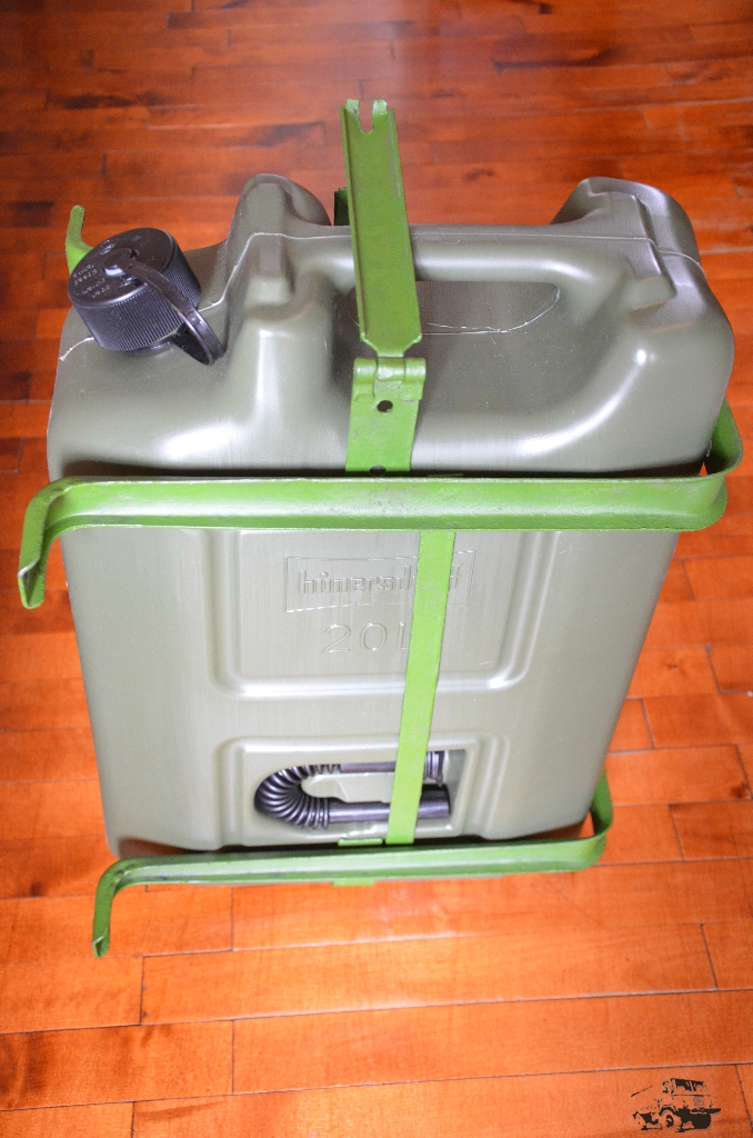

Пошкрябал- покрасил кронштейн канистры.. Даже не знаю кажется его перед бездорожьем нужно откручивать ))
Теперь заправка на 20 л. больше- мелоч, а приятно
Доп. канистра удобна вдвойне если на КУНГе дизельная Овешка, Планар или Webasto при бензиновом ДВС..

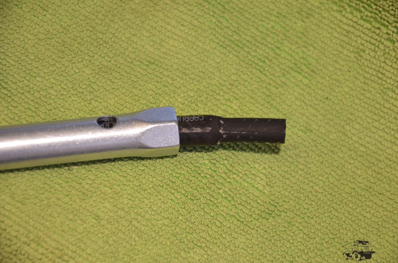

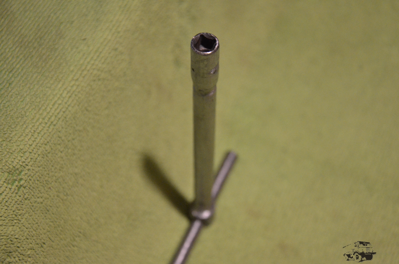

Запарился пассатижами краны подкачки открывать.. Головка из набора, старый вороток и сварочник в итоге колхозный ключ

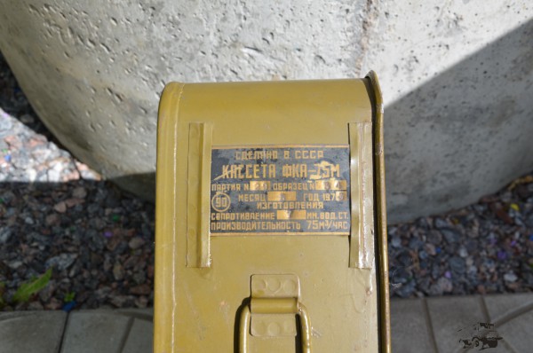

Фильтр воздушный для ФВУА- 100 1973 г. выпуска.. Фильтр которому 43 года

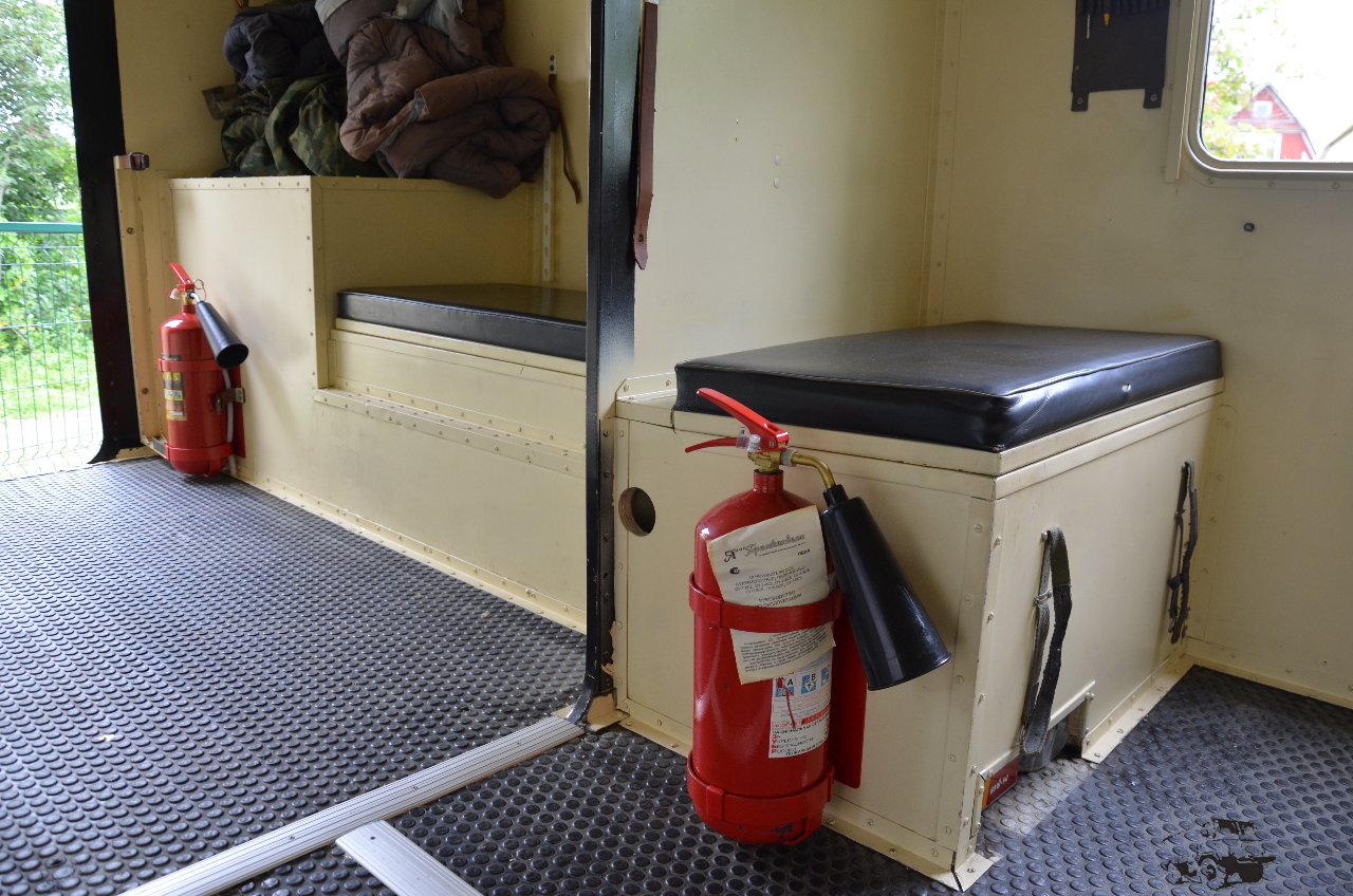

Перед запуском котла ДВС подогнали пару углекислотных огнетушителей
Был еще один поменьше я сорвал с него пломбу с "чекой" и нажал на клапан для тренировки
Дунуло так, что я сразу понял если чего- то сдует и пожар и всё, что рядом
После нескольких пусков стало понятно, что при правильном использовании котла он абсолютно пожаро-безопасен.. Как раз гораздо опаснее прогревать зачастую промасленный поддон и всё, что рядом открытым огнём паяльной лампы которой в свою очередь не прогреть тосол и главное коллектор в котором на горячую от прогретого тосола происходит правильное распыление смеси из карбюратора, а не стекание бензина по промёрзшим стенкам приводящее в свою очередь к заливанию свечей из-за чего ДВС не запускается . Наверно единственное, что является при работающем котле опасным- это отработанные бензиновые газы которые поднимаясь вверх скапливаются в кабине от чего просто дерёт в глазах. Так, что нужно открывать ворота если в помещение и двери кабины для вентиляции. Что-бы не пропадать добру решил заколхозить кронштейны из металоломных железяк, и поставить на штатные места в КУНГе. С ними как-то спокойнее
