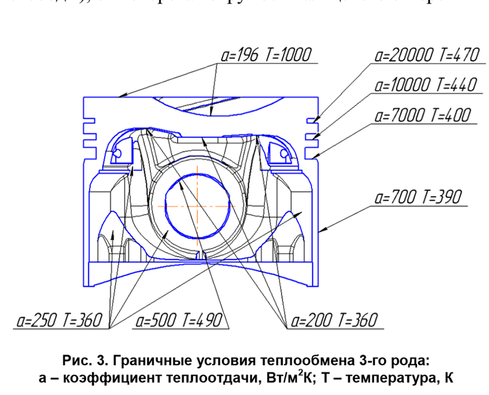

и ещё ту да же
на примере поршня жигулей

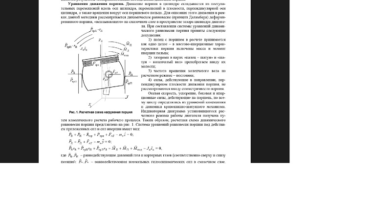

добавлю ещё кусочек , какие силы действуют на поршень при работе двс

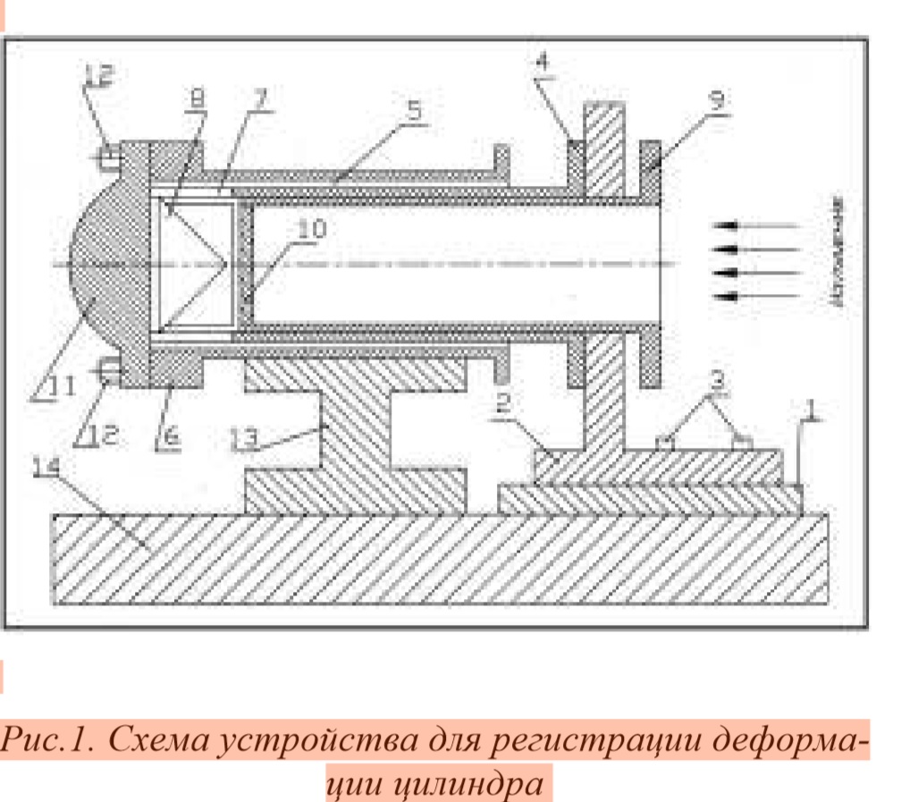

Для исследования формоизменения внутренней поверхности цилиндра было разработано и изготовлено специальное устройство, позволяющее контролировать радиальные перемещения зеркала цилиндров с интерференционной точностью.
На рис.1 показана конструкция устройства для панорамной регистрации радиальных перемещений внутренней поверхности цилиндра.
Рис.1. Схема устройства для регистрации деформации цилиндра
Устройство содержит базовую плиту 1, на которой размещен подвижный кронштейн 2, перемещающийся по направляющим штифтам 3. На кронштейне 2 жестко закреплена цилиндрическая втулка 4, вставляемая с зазором в исследуемый цилиндр 5 блока двигателя 6. Втулка 4 имеет тонкие кронштейны 7 для крепления зеркального конуса 8. Внутри втулки 4 размещен подвижный стакан 9, на торце которого установлена фотопластинка 10. Блок двигателя 6 с головкой 11 и крепежом 12 жестко закреплен при помощи опоры 13 к виброзащищенной платформе 14. На этой же платфоме жестко закреплено основание 1 устройства для регистрации деформации цилиндра.
В процессе проведения измерений на торце подвижного стакана 9 закрепляют фотопластинку 10, например, при помощи пружинных зажимов. Затем
стакан 9 вводят во втулку 4 и перемещают до контакта фотопластинки 10 с конусом 8. При регистрации интерферограмм коллимированное лазерное излучение направляют по нормали к фотопластинке 10. Излучение, проходя через фотопластинку, падает на поверхность конуса 8 и освещает исследуемый участок поверхности цилиндра. Отраженное этой поверхностью излучение снова попадает на конус 8 и отражается на фотопластинку 10. При этом реализуется схема регистрации отражательных голограмм по методу Ю.Н. Денисюка. После первого экспонирования проводят нагружение исследуемого двигателя, например, путем затяжки крепежа 12. Затем выполняют повторное экспонирование, извлекают стакан 9, снимают фотопластинку 10 и направляют ее в обработку. Интерферограмма, полученная при использовании указанного устройства, показана на рис.2. Получаемая информация позволяет проводить как анализ технического состояния конструкции при воздействии нагрузок, так и верифицировать математическую модель ДВС, используя поле перемещений, как, например, предложено в работах [5, 6]. Кроме того результаты измерений могут служить основой для разработки технологии оптимальной сборки блока и головки цилиндров.

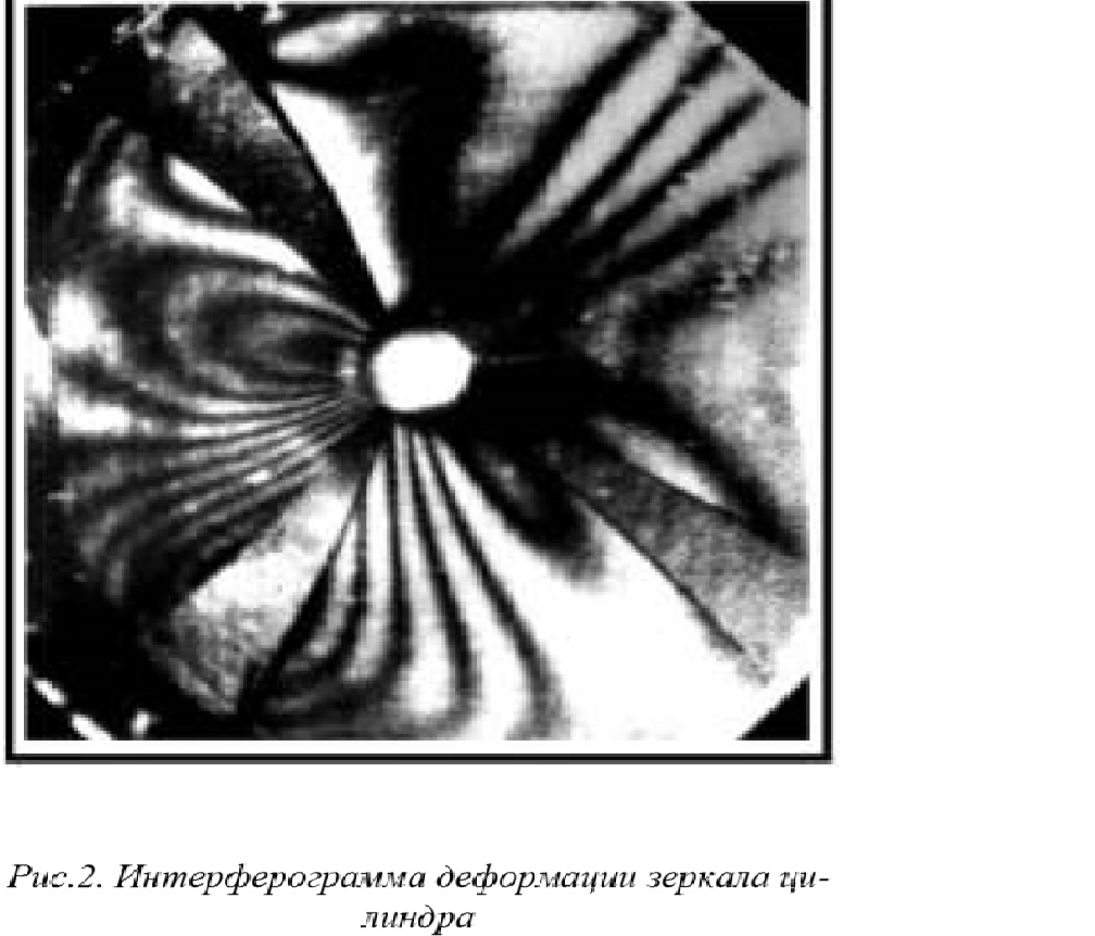

Рис.2. Интерферограмма деформации зеркала цилиндра
Предложенное устройство применялось при исследовании деформации зеркала цилиндров двигателей ВАЗ, МеМЗ и ЗМЗ. В качестве примера приведено поле перемещений зеркала цилиндра двигателя ЗМЗ 40610 при из

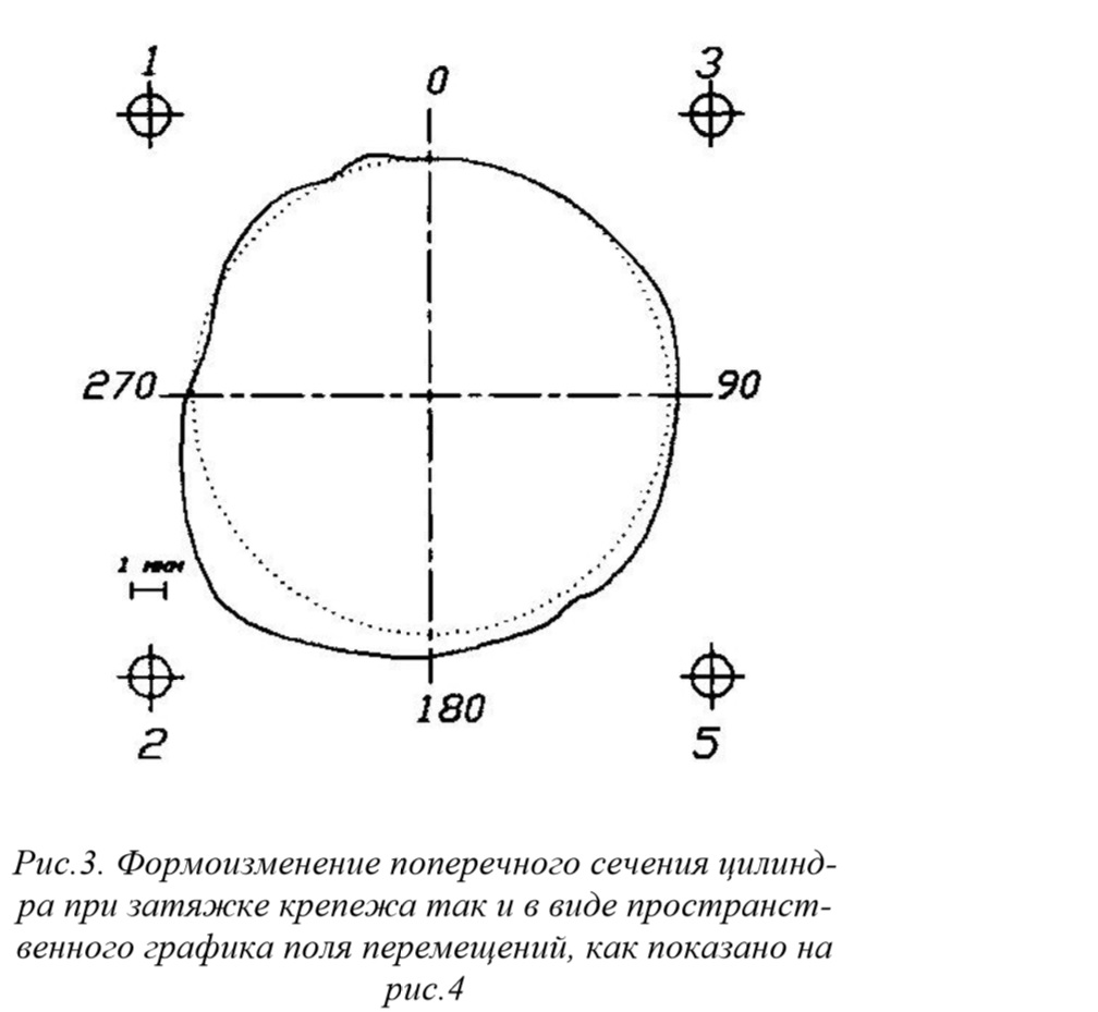

менении затяжки болтов крепления головки цилиндров. Полученная интерферограмма после расшифровки позволяет отобразить поле перемещений как в виде сечений цилиндра (рис.3).
Практическое применение устройства позволило провести его существенную модернизацию. Используя в качестве регистрирующего материала фотографические эмульсии на гибких, пленочных носителях и блок, состоящий из нескольких полупрозрачных зеркальных конусов, была обеспечена возможность регистрации панорамной развертки зеркала цилиндра без геометрических искажений по всей длине цилиндра. При этом устройство позволило совместно использовать методы голографической интерферометрии и спекл-фотографии. Такой комплексный подход обеспечил возможность регистрации пространственного вектора перемещений и простую обработку результатов исследования. Дальнейшее совершенствование устройства направлено на замену фотографических материалов электронными средствами регистрации, что позволит перейти от лабораторного стиля измерений к приборному, при одновременном сокращении времени получения информации с десятков минут до нескольких секунд.
Рис.3. Формоизменение поперечного сечения цилиндра при затяжке крепежа так и в виде пространственного графика поля перемещений, как показано на рис.4

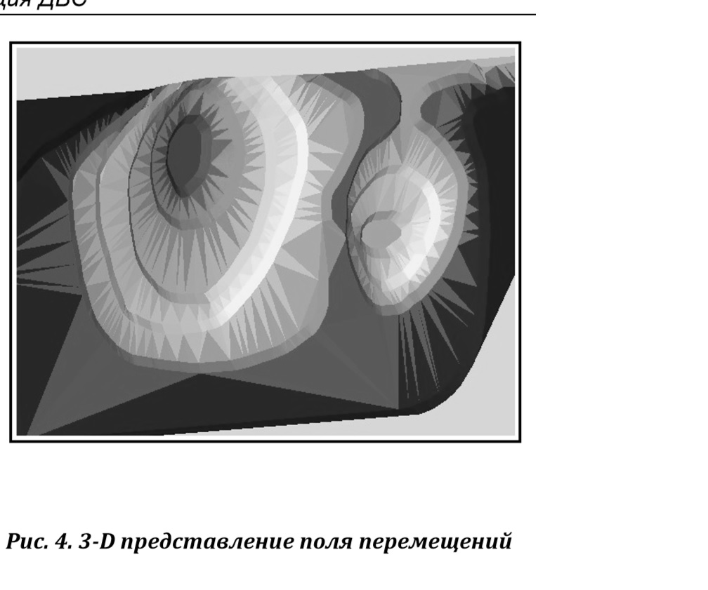

Рис. 4. 3-D представление поля перемещений
Интерферограммы и спекл-фотографии, получаемые при измерении формоизменения цилиндра, характеризуются высокой информационной насыщенностью. С целью получения полей деформаций и напряжений требуется дальнейшая их обработка с применением программно-вычислительных комплексов. Дальнейшее совершенствование методов и средств предполагает разработку интерактивных программ обеспечивающих непосредственную передачу данных в CAD/CAM/CAE систему.
