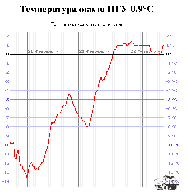

Какая у вас температура и сила ветра?
У нас на праздники около 0С (-1 +1) ветер 3-5 м/с, но снег с дождём!!!!

ВеАн59 писал(а):[post]346508[/post] Какая у вас температура и сила ветра?
Температура такая же примерно. Ветер 4-7м/с но там куда нам собираться все совсем по другому говорят

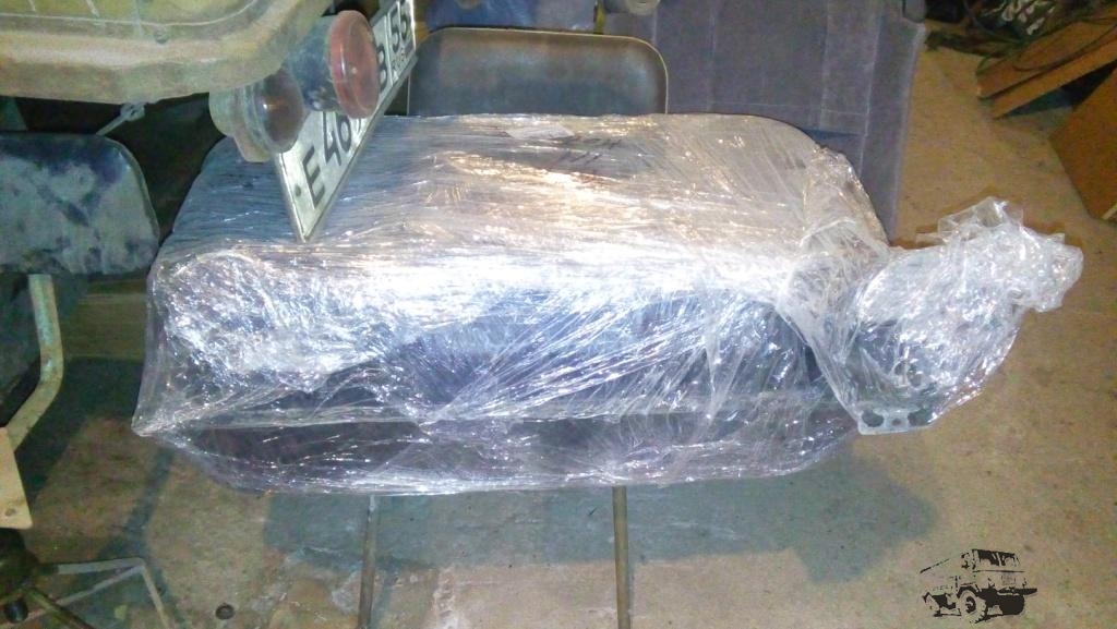

Купил правый бак. Надо будет купить трубку, гнуть ее и завальцовывать.
