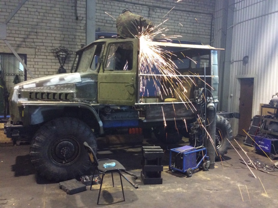

Сегодня обживались на новом месте... Начинаем наступление на кузовщину....
Отсоединяем "кабину" от "пасажирского отсека" начинаем тянуть и толкать.
Автор кузова видимо не имел дверей и сварил всё без них, а мне бы не хотелось закрывать двери с разбегу. Ну и ещё у кабины был дефект на крыше ( видимо от неаккуратного откидывани о землю :mrgreen: ) который мешает корректной установке стеклоочистителя. Так что держите за нас кулачки, пускай все диагонали сойдутся...

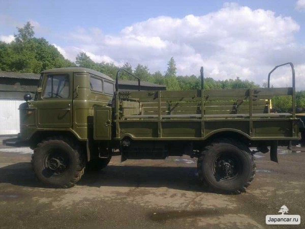

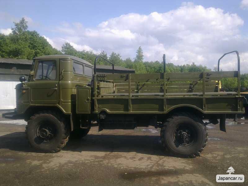

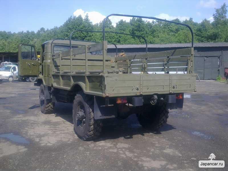

Кстати ни у кого не завалялся такой кузов (борт). Честно говоря нужна только задняя половинка (филейная часть). Желательно именно такой с арочкой, скамейками и дугами.

DOTTORE писал(а):Кстати ни у кого не завалялся такой кузов (борт).
Не порти работу! Не делай сзади куцый кузовок!!!
Делай однообъёмник! Можно даже чуть выше основного корпуса, этакий типа кунга на пузотёрках...
Впрочем, хозяин - барин...

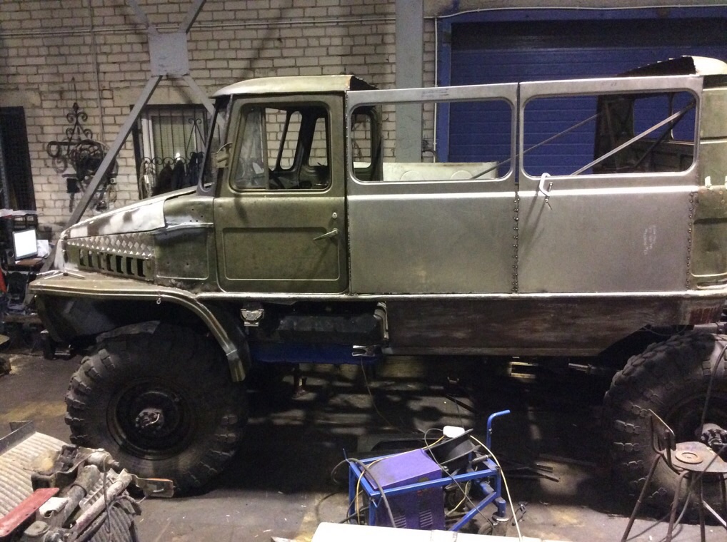

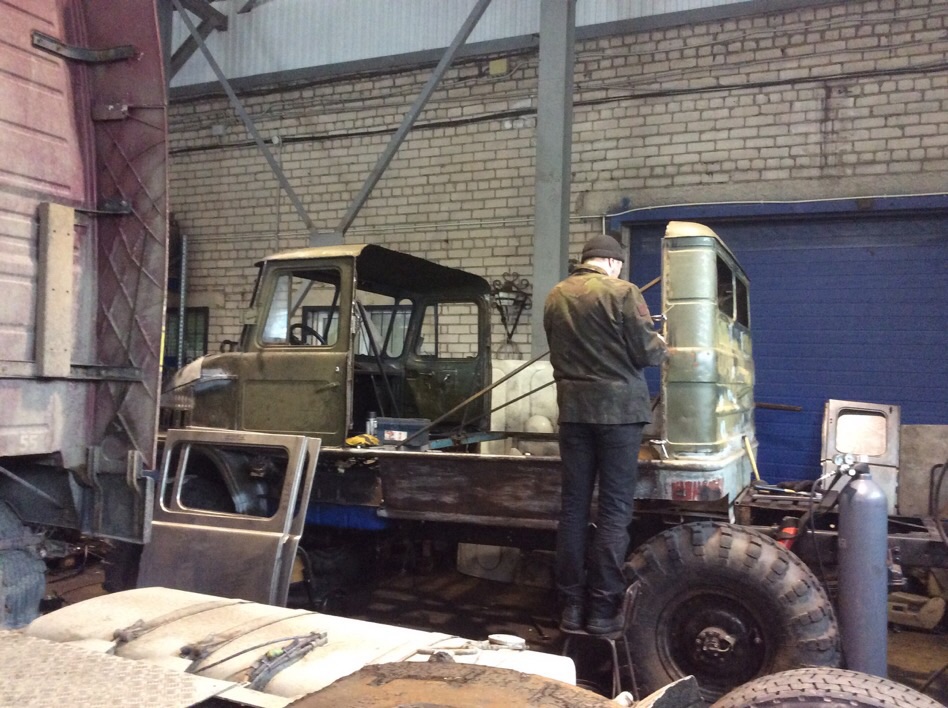

Отсоединяем ненадолго и не полностью, чтобы поправить геометрию, выставить двери нормально...от кузовка нужен задний метр для лосика...
Однообъемник и будет. :D Но с кузовком :lol: шмурдяк куда-то надо девать...

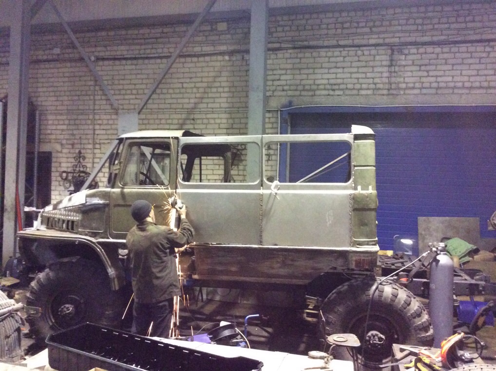

Две недели потягушек и двери начали закрываться, а диагонали совпадать...
Появилось место для стеклоочистителя.
Началась работа над прдолжением кабинета и сразу же столкнулись с отсутствием какой либо симметрии и системы.... Такое ощущение, что всё делалось на глазок и из подножных материалов....
В итоге вновь отрезаем 100-150 килограмм железа, так как нет ничего хуже, чем переделывать за кем-то. Проще сделать заново...
Вроде только машина поехала и забрезжил свет в конце тоннеля... Ан нет - опять кабриолет... :)

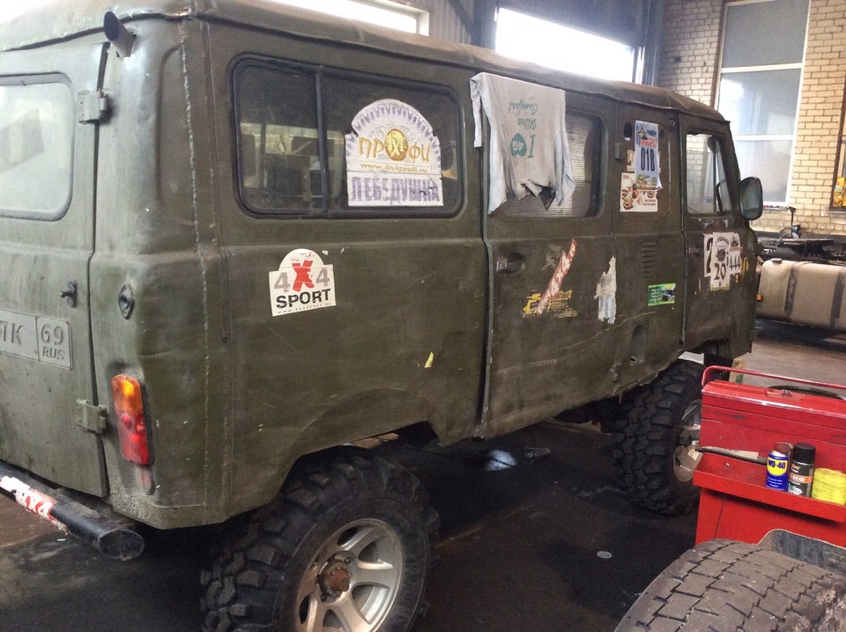

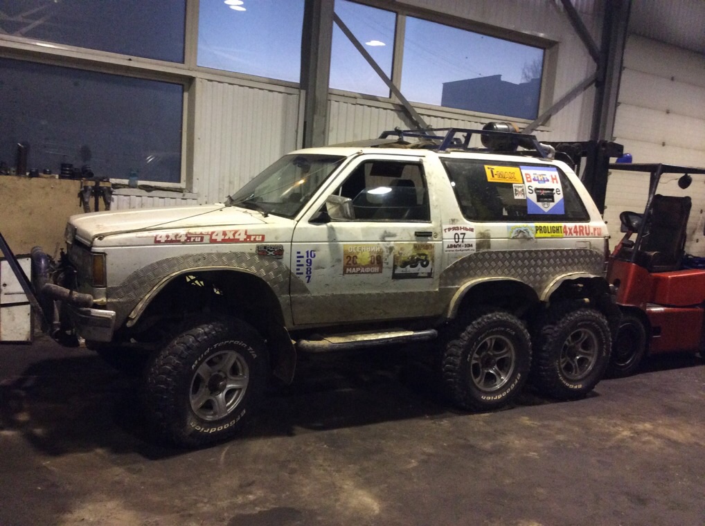

Пока ковырялись решил сфоткать "соседей" по боксу:
Боевая буханка с мерсовским пятицилиндровым дизелем и гидрорулем (ну и много других фишечек)
И шестиколесный блэйзер тоже с мерсовским дизельком, но в багажнике. Все 3 моста - уазовские...

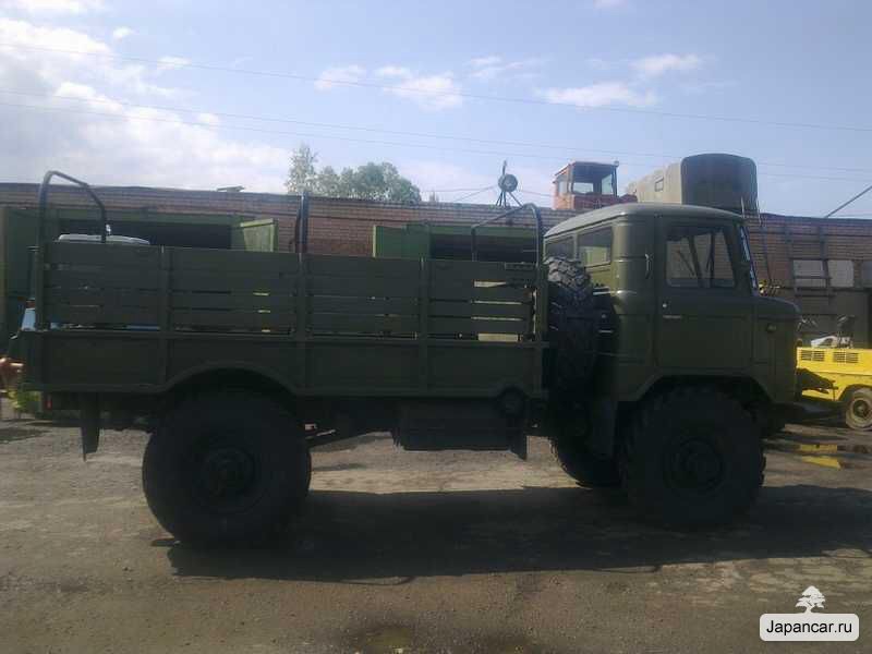

задумка хорошая,но вот только не будет ли кузов рвать,рама то вертится

Ну кунги не рвет, да и сколько уже тянитолкаев разных наделали, вроде все целые...
Авось и нас пронесет :)

кунги стоят отдельно от кабины,а как раз это пространство(между кунгом и кабиной) больше всего выгибает при кручении рамы

Я не очень понимаю, почему именно место между кабиной и кунгом самое мнучее... Но даже если и так, по какому принципу выживает вся эта приблуда?

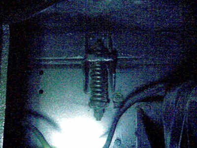

про первое фото хз,на последних 2 кабина и кузов стоят отдельно.хрен знает,в любом случае крепления лучше сделать на пружинах,как крепление кузова
+79028416344,Дмитрий
DOTTORE
Сообщения: 1961
Re: Тверской Танковый Завод :)
Сообщение DOTTORE »
Dmitriy7171 писал(а):про первое фото хз,на последних 2 кабина и кузов стоят отдельно.хрен знает,в любом случае крепления лучше сделать на пружинах,как крепление кузова
А где на шишке кузов крепится на пружинах? Я что-то не очень понимаю о чем речь.
У меня кузов тоже отдельно будет...
во :D
DOTTORE
Сообщения: 1961
Сообщение DOTTORE »
Ну если подушек не хватит, подумаем и над таким вариантом. Спасибо.
Sakhalinec
Сообщения: 1756
Откуда: Сахалин
Поблагодарили: 44 раза
Сообщение Sakhalinec »
А подушек тебе не хватит.Раму скручивает на кочках в пропеллер,где-то что-то у тебя со временем порвёт.Сразу пружины ставь.Для примера : на кунге два левых уха на пружине.У некоторых справа-слева по одной.
