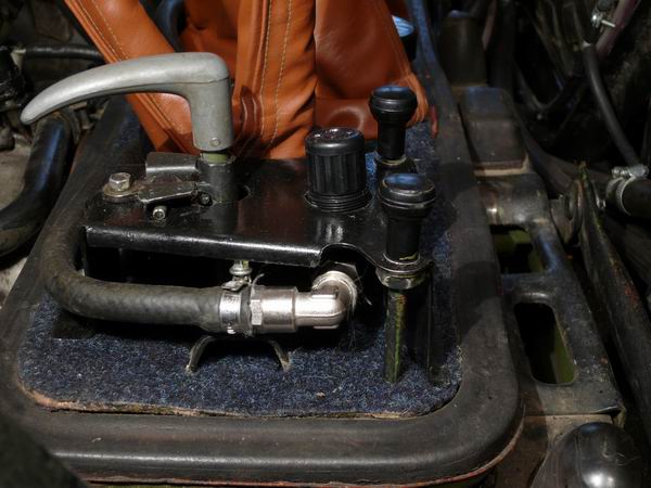

Поставил этот регулятор за 750р. http://www.ingstuksa.cz/e-shop/redukcni ... i-ventily/
Между кран подкачки и ресивеп. Первый манометр показывает давление в ресивере и второй за регулятором. Работает отлично

Зденек, сфоткай - покажи, как сделал.

Morcak
- Пан Инженер
- Сообщения: 2237
- Откуда: Йиглава - Чехия
Re: А нет ли блоков автоматического управления подкачкой?
Сфоткаю через два часа и потом выложу.

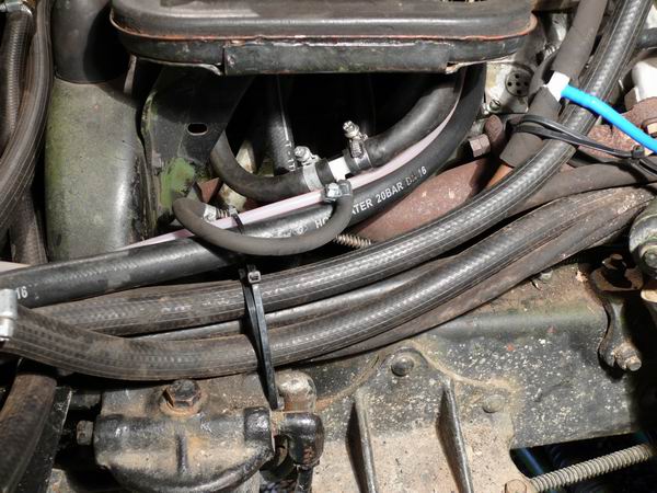

Morcak
- Пан Инженер
- Сообщения: 2237
Регулятор
Соединение трубки от второго манометра к регулятору.

- Kairat
- АКЫН
- Сообщения: 3317
- Откуда: Казахстан, Актау
спасибо, хорошо стоит

Morcak
- Пан Инженер
- Сообщения: 2237
один оборот почти 0,7 атм, но точно несчитал
круится на 10 раз и регулирует с 0,3 до 7 атм
и перед регулировкой надо потянуть чтобы заработал, там замок
