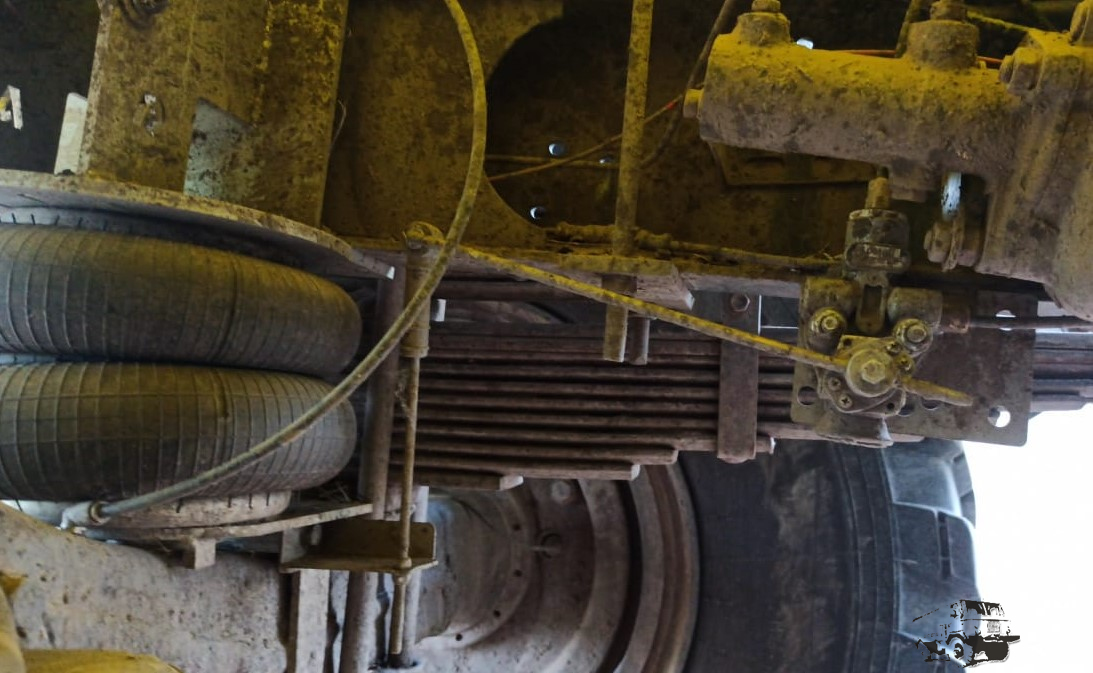

vlad72 писал(а):[post]438498[/post] Слева редуктор моста не позволяет
Вот это основная проблема , нужно городить кронштейн над сошкой или делать стойки с упорами на кулаки , так то можно смазать рессоры замотать их в брезент будет офигенно мягко , но не на грейдере , вся прелесть ухода от рессор это валить по разбитому грейдеру и чтоб пломбы не вываливались. , на асфальте и так нормально на бездорожье тем более ,

У меня основной причиной были хорошо просевшие рессоры. На пустом в обратную выгибались и как следствие малый ход до отбойника. Варианты были новые рессоры или пневма. На заднем мосту пневмоподушки уже поставил ранее. В эксплуатации понравилось.
По цене обошлось наверно даже дешевле новых рессор.

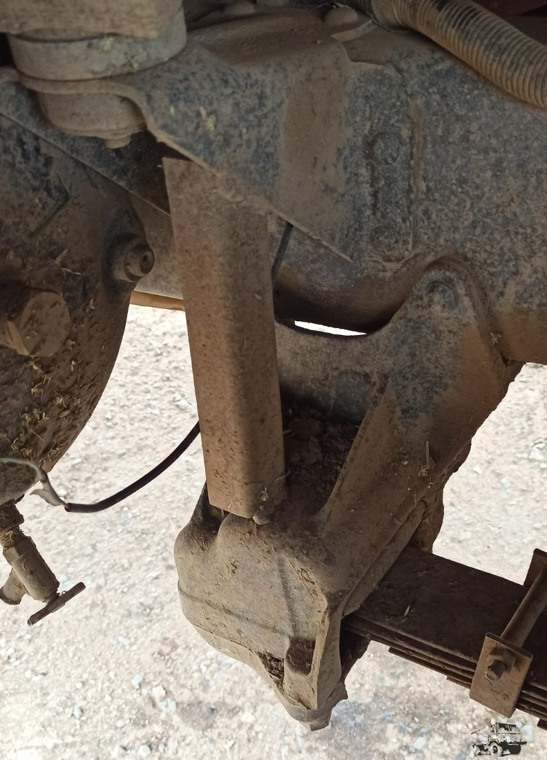

Плюсом разгрузил кронштейны рессор где лопается рама.

vlad72 писал(а):[post]438537[/post] Плюсом разгрузил кронштейны рессор где лопается рама.
Если только самую малость, ибо над кронштейном рессоры нависающий кронштейн кабины вносит значительную лепту в излом, и пока между ними не добавить распорку, проблему полностью не устранить.

Славон писал(а):[post]438547[/post] пока между ними не добавить распорку
Распорка уже стоит

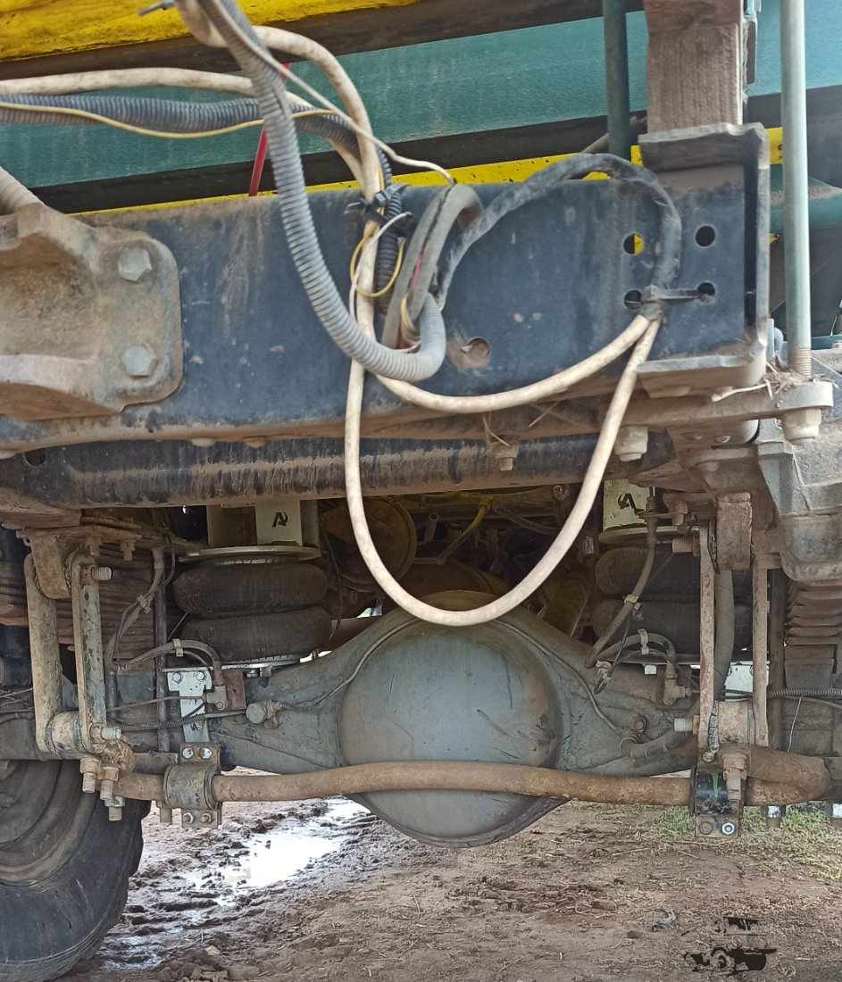

Задние Пневмоподушки.
Брал готовый комплект от ARIDE вместе с кранами уровня пола

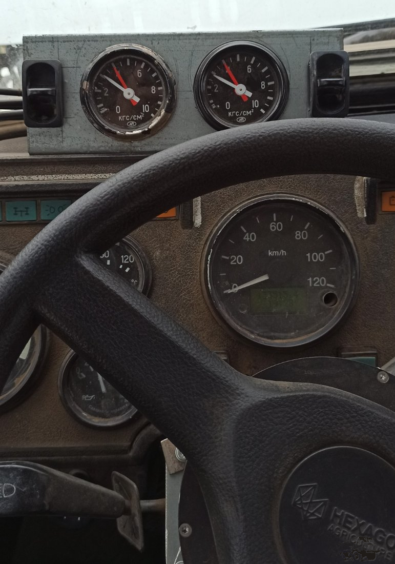

Управление передними подушками.
Манометры от КамАЗа, белые стрелки давление в подушках переднего моста, красные в задних.
