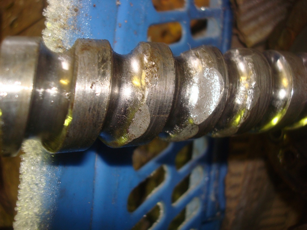

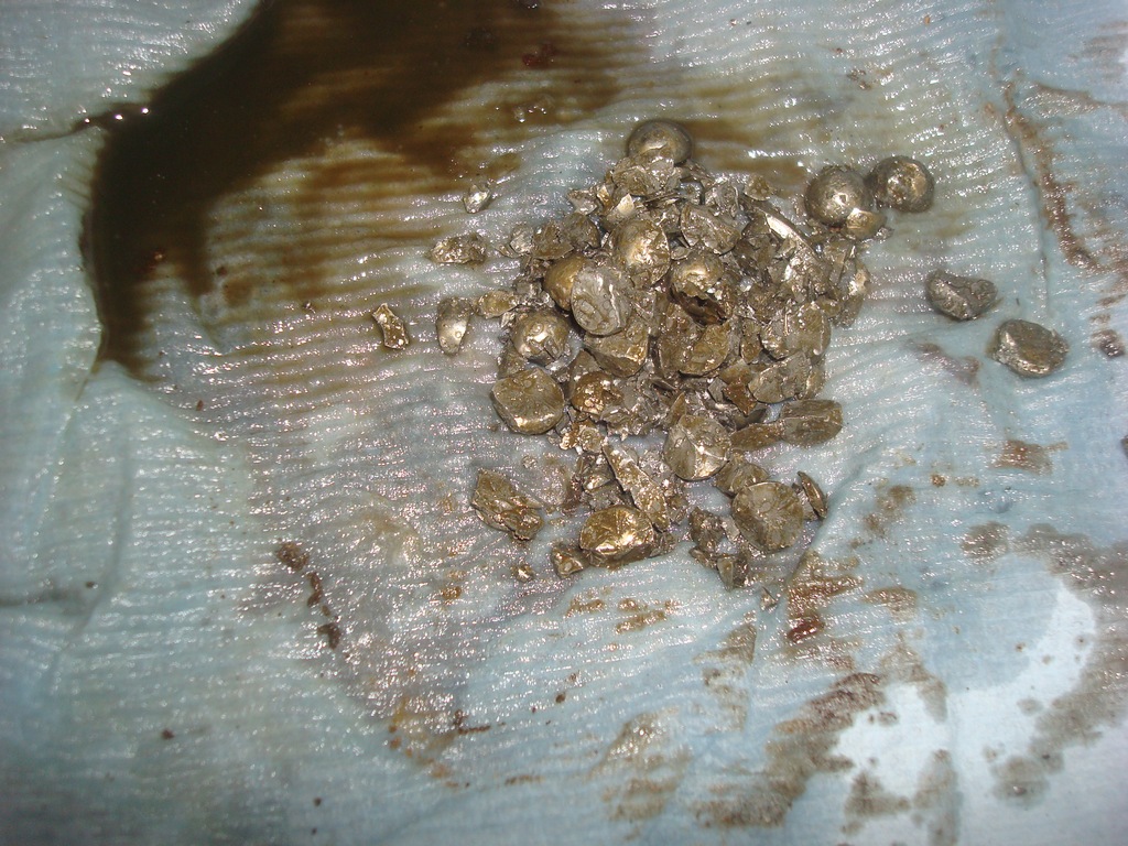

в процессе тест пробега была выявлена одна существенная неисправность ,вызванная видимо длительностью стоянки у забора данного автомобиля ,
в процессе движения (хорошо что по прямой и на пустой дороге) что то щёлкнуло где то в рулевом механизме и руль стал крутиться свободно без передачи момента на колёса ,автомобиль поехал куда ему понравилось больше - прямо на обочину на встречке .
как показало вскрытие , за период стоянки шарики в червяке редуктора приржавели , и начался усиленный износ винтовой пары ,шарики стёрлись в труху ,изуродовав винт и гайку .
в данный момент автомобиль стоит обездвижен .
как выяснилось из переписки с производителем данных редукторов ,поддержка ремкомплектами прекращена ,
на разборках военной техники в польше можно приобрести б/у рулевой редуктор, а в одном из магазинов автозапчастей от завода в Стараховице есть в наличие новый в сборе рулевой редуктор .
стоимость б/у(без учета доставки и таможни) соизмерима с покупкой нового от камаз , стоимость нового с доставкой и таможней соизмерима с покупкой жигулей .
изучая тех документацию на данный автомобиль было выяснено что в определённый период выпуска и модификаций эти автомобили оснащались рулевым механизмом типа зил.
внешнее прикладывание рулевого редуктора зил к раме выявило что необходим свой оригинальный кронштейн данного редуктора. в теорие можно сделать попытку найти такой кронштейн в Польше , это долго и связано с привлечением третьих лиц ,потому что организации занимающиеся утилизацией военной техники на отрез отказываются заниматься пересылкой в Россию .
в связи с таким развитием сюжета я рассматриваю вариант установки рулевого редуктора отечественного производства , учитывая что данный тип редукторов штатно устанавливался на автомобили STAR ,
Вопрос к читателям форума , нужен ,для эксперимента по изучению конструкции, рулевой редуктор камаз с выходом вала на руль в торцевой части корпуса редуктора ,
так как данная деталь нужна пока только для экспериментов то не особо важно на сколько он будет в рабочем состоянии ,главное комплектный ,и цена соответственно не должна превышать цену металлолома

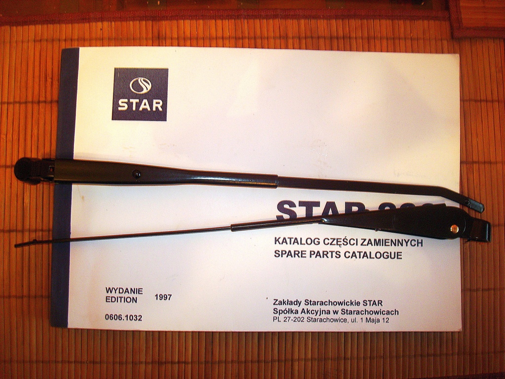

вот пришла очередная посылка , каталог деталей и поводки стеклоочистителя

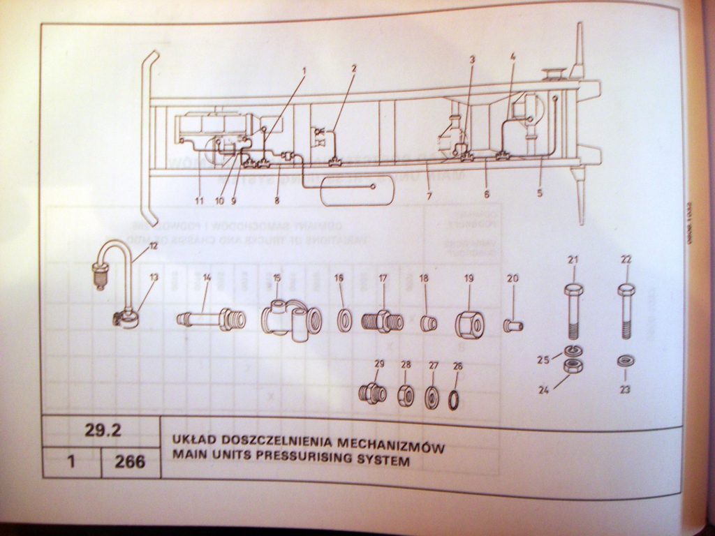

на а\м присутствует в базовой комплектации ещё одна приятная мелочь ,которую многие пытаются колхозить не свои автомобили ,
это централизованная продувка трансмиссии воздухом (создание избыточного давления ) двигатель,коробка ,мосты ,раздатка ,лебёдка , управление выведено на центральный(бродовый) переключатель ,который отключает питание от потребителей ниже ватерлинии ,включает продувку и переключает задние фонари на один (герметичный со светомаскировкой),
мелочь а приятно

Re: STAR-66
схема создания избыточного давления в трансмиссии автомобиля
Re: Star 266 польский камаз-))
harli писал(а): управление выведено на центральный(бродовый) переключатель ,который отключает питание от потребителей ниже ватерлинии ,включает продувку и переключает задние фонари на один (герметичный со светомаскировкой),
Что-то типа выключателя массы?
- Sakhalinec
- Сообщения: 1731
- Откуда: Сахалин
- Поблагодарили: 29 раз
Re: STAR-66
по схеме избытка: сзади мостов это что? лебеда?и что в тягло давление подаётся?
