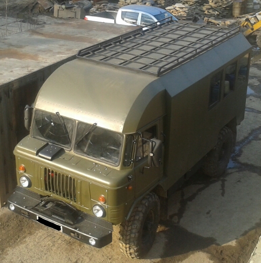

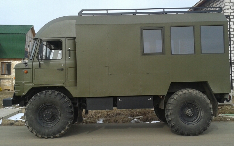

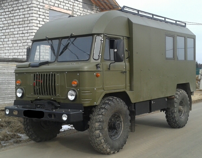

pikov писал(а):max11tt34 писал(а):
метровую глубину возьмет спокойно и салон будет сухой, это точно!!!)))
просто интересно, от опытного строителя так сказать, насколько герметична получается кабина? Как сильно заливает через технологические отверстия, через двери и пр.
речь исключительно о штатных параметрах или близких к ним - т.е. глубина как раз в районе 1м
в данной машине сделано так: пол был выровнен, теперь нет этого горба, на котором крепится сиденье. пол вырезается и делается ровным и устанавливаются сиденья от иномарки. кабина находится выше (в сравнении от стокового варианта) на 60мм от рамы. избавмлись от родных уплотнителей дверей и установили новые, от ваз "классика", для чего был переделан порог дверного проема. а для плотного прилегания уплотнителя был убран заводской скос в низу двери. и еще в планах поставить уплотнители в районе дверных петель. там самое проблемное место, от куда дует холодный воздух и возможно проникновение влаги. все технологические отверстия в кабине, которые были нам не нужны, были заварены. пол прошел гидро, вибро и тепло изоляцию, дабы увеличить комфорт и срок службы авто! ни одного лишниго самореза или отверстия, чтобы не возникало очагов ржавчины! в проблемных местах все болты закручивались с герметиком и поверх покрывались антигравием или мастикой!
при такой обработке герметичность довольно приличная и при прохождения брода в 1м тапочки водителя в кабине остануться сухими!))))
какие результаты будут в стоке без доработак - не знаю, если честно! но мы перестраховываемся!!!). мы то кунг утепляли с таким расчетом, чтобы в нем можно было комфортно ночевать при температуре за бортом в -40 -50. для чего еще было установлено две печки (одна в кунге, другая в кабине), автономная печка, и плюс ко всему подготовлено место для установки буржуйки или камина (просто пока не определились что именно ставить)
есть еще два газовых балона по 20 литров, для готовки пищи, возможности автономного проживания, и генератор, инверторы в салоне.будут вопросы, как и что можно улучшить - с удовольствием поделюсь опытом!)))) хотя если честно через инет это чуть сложновато!!!))

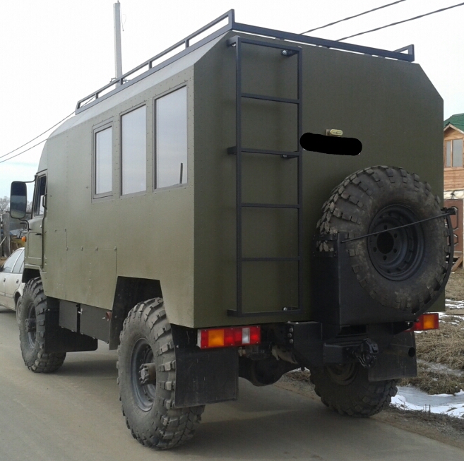

Aleksey_n писал(а):Доброго времени!
расскажи, покажи лебедки, особенно заднюю, как само подключение гидромотора к лебедке выполнено, как она работает....
доброго!)
показать пока не могу, уехал в отпуск! но рассказать могу. гидромотор соеденяется с лебедкой через карданчик, пришлось не много поработать балгаркой и сваркой!:-) сам карданчик еще ходит на шлицах, чтобц увеличить его срок службы и не выламывало крестовины. к КПП присоеденяется коробка отбора мощности к которому присоеденяется гидромотор, от которого давление передается на распределитель, с помощью которого можно управлять передней или задней лебедкой. лебедки стандартные, от газ 66. с ними ничего не делали! единственно, рядом с лебедками были установлены дополнительные усиленные кранштейны для гидромоторов. в такой системе есть один минус - это большой лишний вес, в отличии от электрических лебедок! стандартная лебедка газ 66 (по паспорту) весит около 170 кг., на сколько я знаю. как смогу скину фото, следите за обновлениями!
