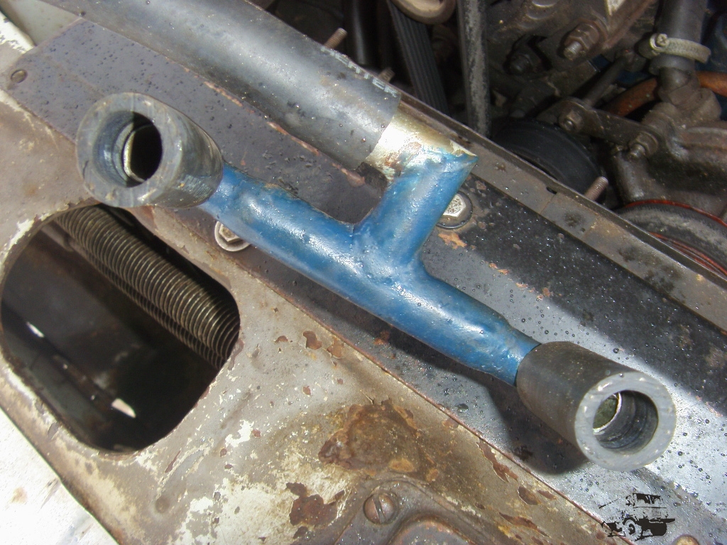

Только на фото они во внутрь сильно торчат, так не надо делать. Лучше срезать их внутри, как на видео. Где-то на форуме про ГБО видел инфу, что можно просто отрезать их почти заподлицо изнутри и даже не заморачиваться с косым резом, на работу не влияет. И сажать их лучше на фиксатор резьбы.

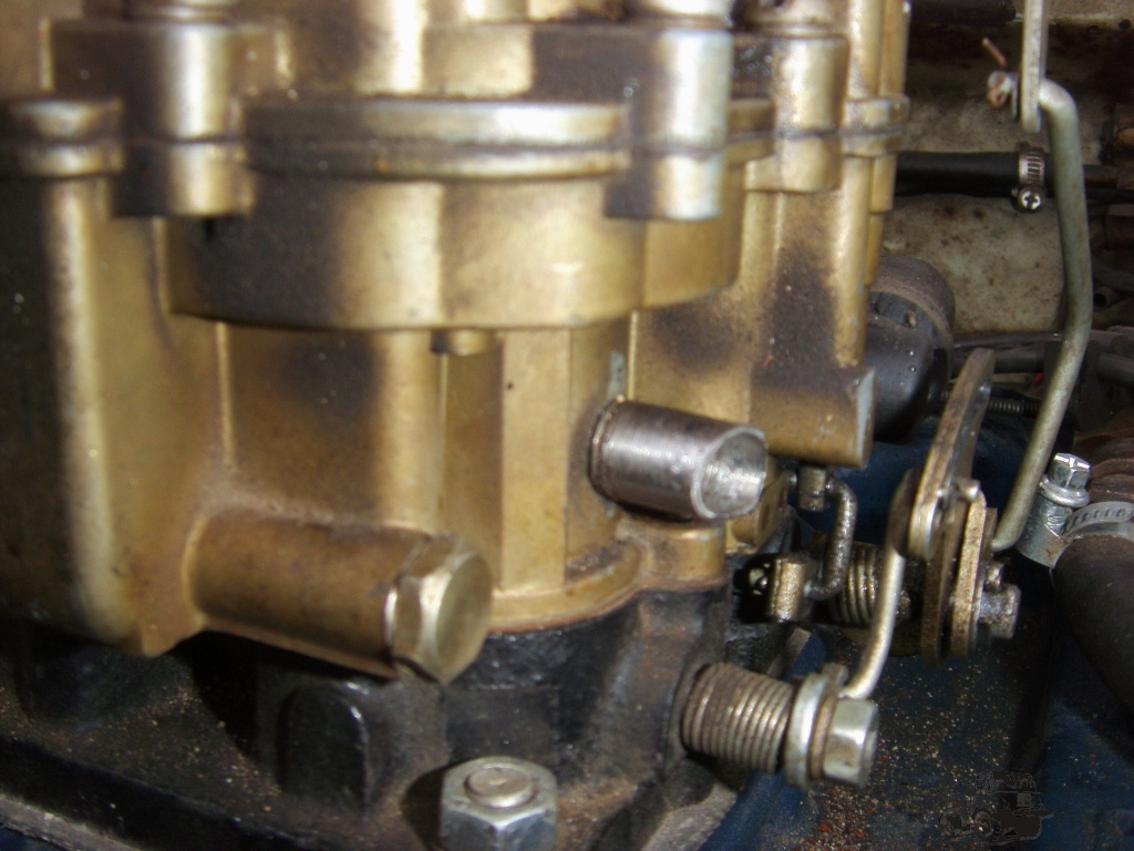

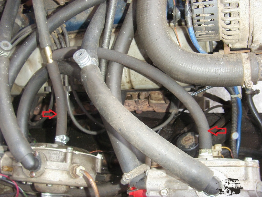

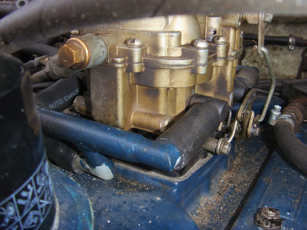

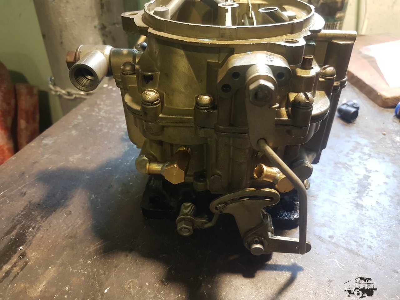

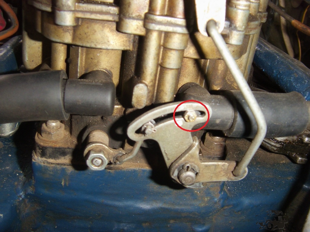

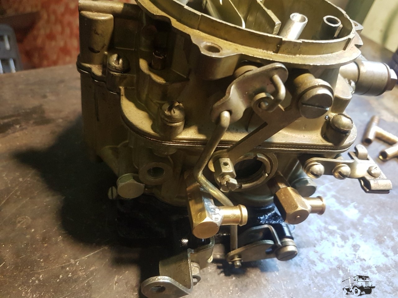

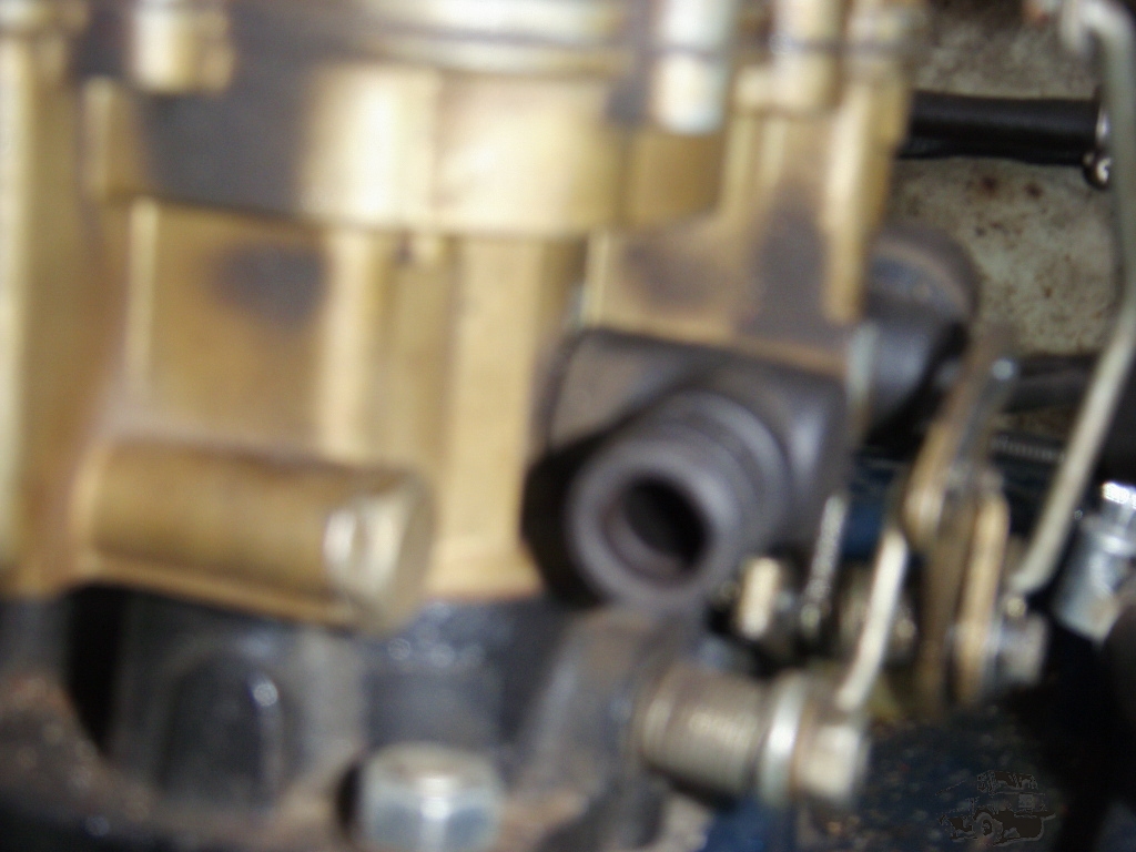

Поделюсь как я ставил газовое. У меня недопривод двиг 523, пустой 4-т. груз 5-6т. 20% трасса остальное город, пробки. Меньше 45 литров газа ну ни как не получалось при условии что бы хоть хоть как то ехало. Есть такое мнение что все редуктора второго поколения которые у нас можно купить не рассчитаны на моторы больше 3л. Второе мнение что наши моторы заткнуты по воздуху маленькими карбами. Поэтому поставил паук старого образца в варил площадку под к-114 и воткнул два редуктора. Не обращайте внимания на волговскую подкапотку там все тоже самое,но фоткать удобнее.
В результате расход 35л и при этом мотор проснулся и реально попер.Приятный бонус заводиться на газу в любой мороз, самое холодное что было-23, холоднее просто не надо было ни куда ехать.

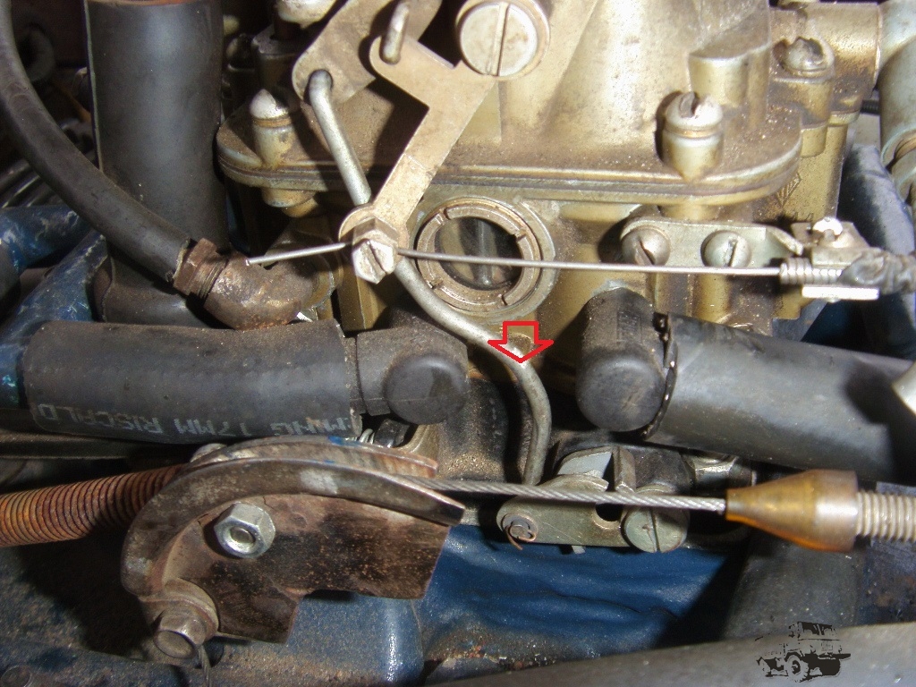

Со вторыми камерами проблем нет, а вот с первыми с одной стороны привод карба с другой привод вторых камер и места для длинных штуцеров нет от слова совсем.А потому короткий 10-15мм штуцер на него пластиковый уголок посадка получилась очень плотная
Извините за качество фото.
Из сложностей пришлось перегибать эту тягу, но там не очень принципиально, при вытаскивании подсоса она блокирует открывание вторых камер.

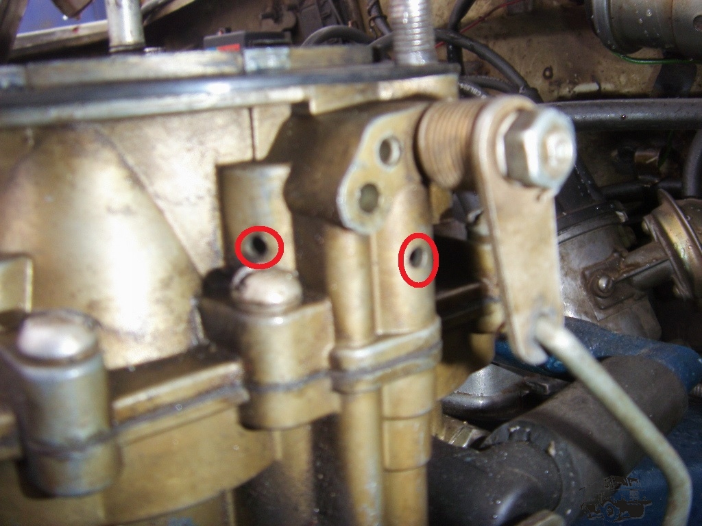

В отличии от 126-135 карба у этого привод ускорительного насоса жестко связан с заслонками и через какое то время от работы на сухую начинает приклинивать ну и соответственно холостые повышаються пришлось дорабатывать. Просверлил два отвестия и примерно раз в месяц шприцом вливаю немного масла. Чем меньше заводишь на бензине тем реже приходиться шприцевать
Еще одна проблема была в том что при открывании вторых камер получался провал то есть можно ехать 70 или 90, а вот 80 ну не как. Лечилось увеличением подачи газа и соответственно и расхода. Пришлось применить сложную нано технологию в виде болтика с гаечкой который заставляет раньше открываться вторые камеры.

Да первые попавшиеся в магазине купил. Главный критерий был внутренний диаметр. Штуцера 12 уголок был 11 легкая доработка сверлом и все подошло ну и по длине обрезал.

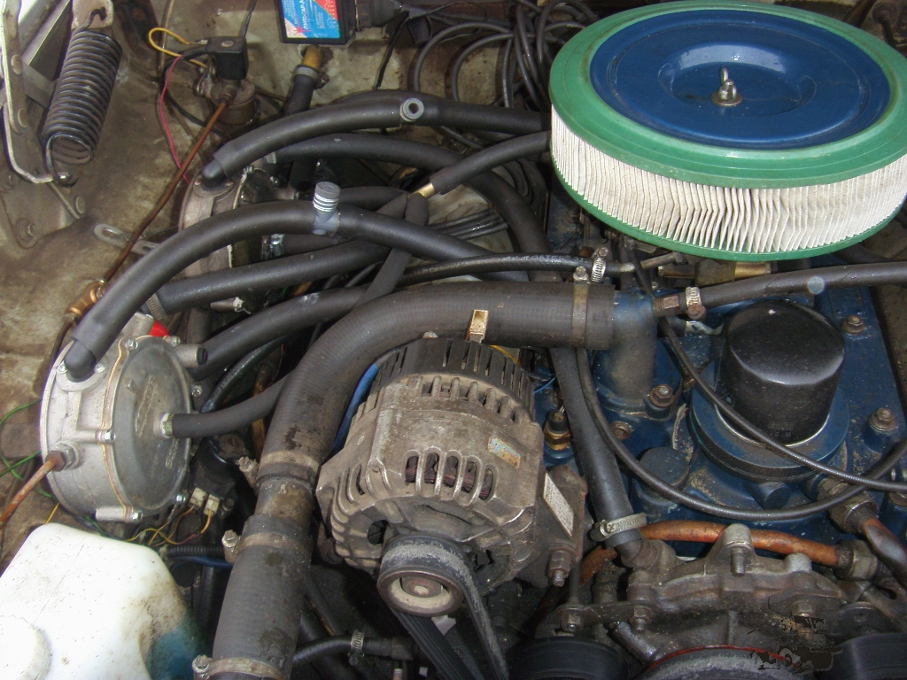

Есть еще одна хитрость. В газ. редукторе диафрагма вторичной камеры связана с атмосферой и подрузамевается что внутри воздушного фильтра тоже атмосферное давление ну или где то рядом. Но очень быстро 500-1000км фильтр начинает создавать дополнительное разрежение и соответственно растет расход, приходиться очень часто регулировать. Берем крышку редуктора и завариваем или заклеиваем все отверстия втыкаем в нее штуцер и шлангом связываем с полостью внутри фильтра. И все теперь про регулировки или частые замены фильтра можно забыть.

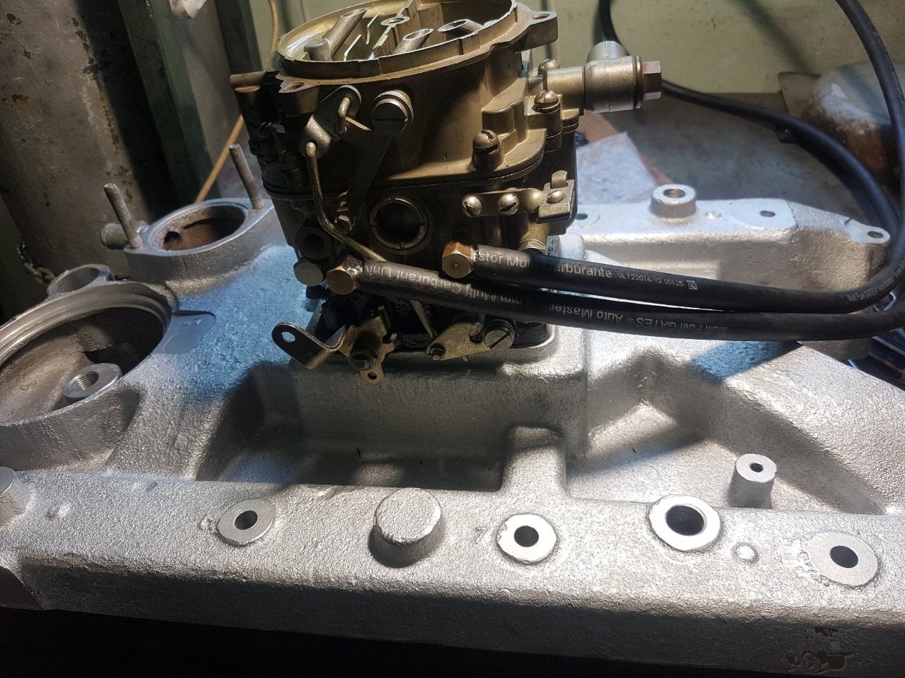

Потихоньку готовлюсь к замене паука и карба на чайковские.
Сделал врезки под ГБО на к-114. Каждый штуцер из четырех, разный по длине и углу изгиба, чтобы не мешался никаким тягам и приводам.
Даже тут помогла моя любимая игрушка - токарный станок. Как я раньше жил без него))))
