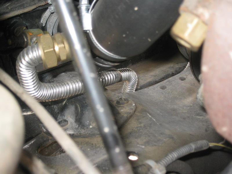

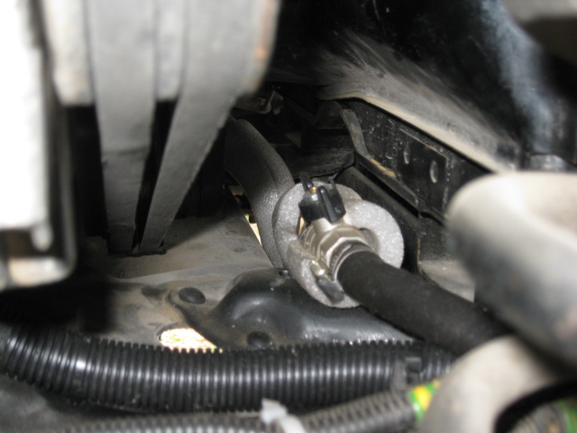

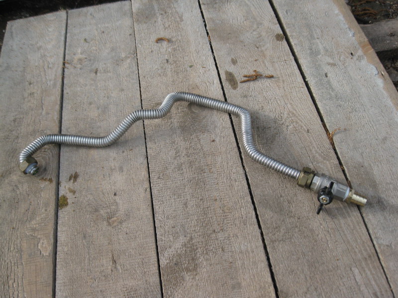

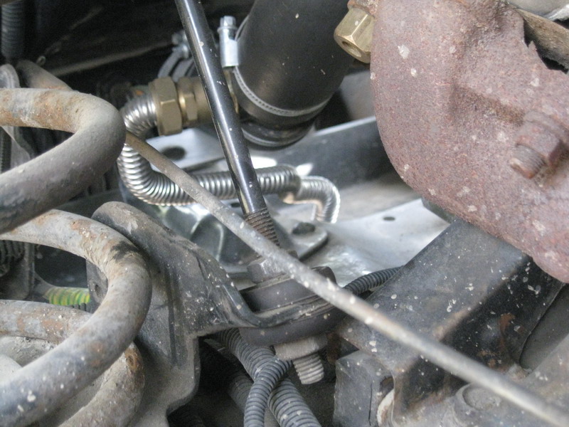

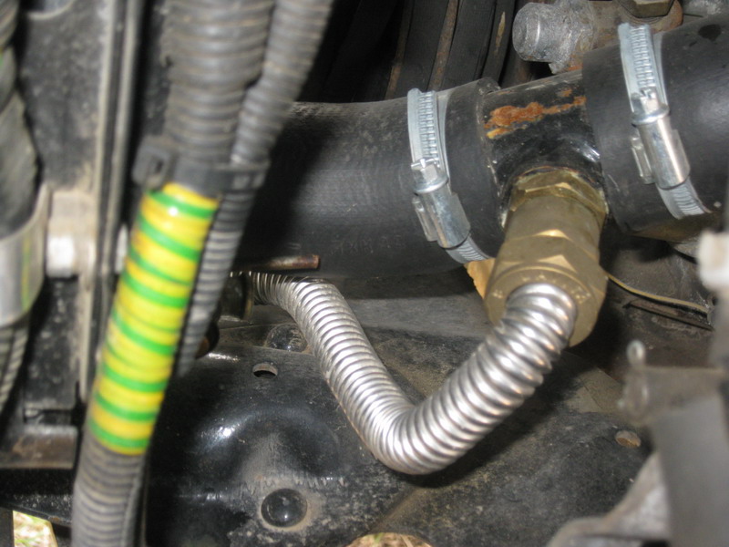

Сделал таким образом:
Кран закреплен хомутом, трубка утеплена.

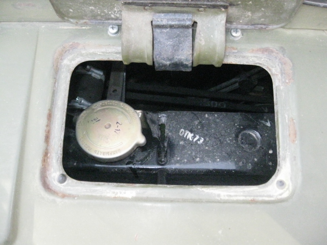

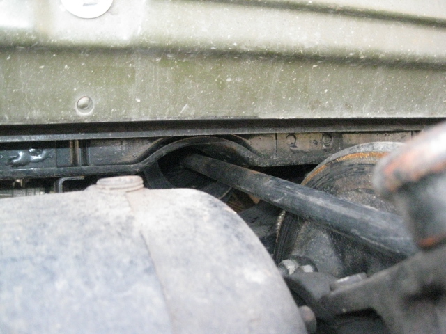

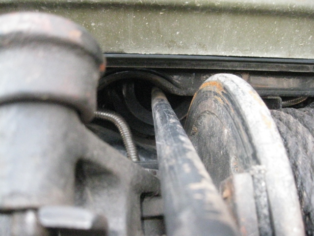

Пробка немного смещена, но доступ удобный:
Кривым стартером можно пользоваться:

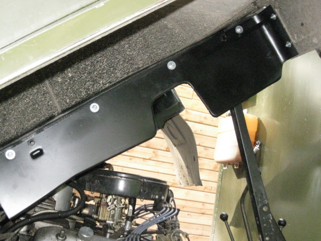

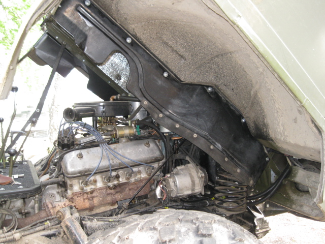

Вчера поставил на место брызговики.

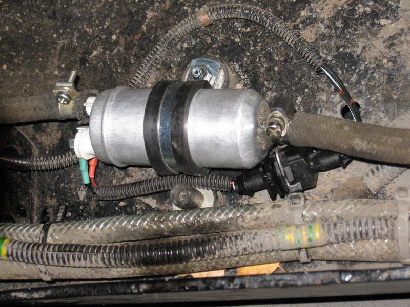

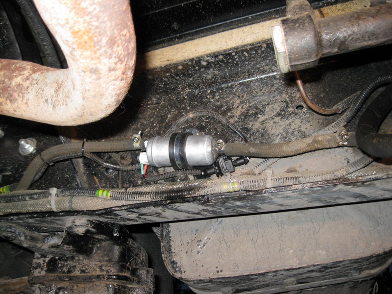

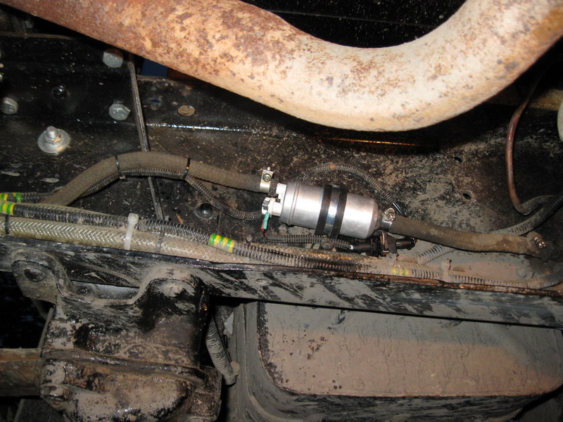

Снова снял механический топливный насос, положил его в ЗИП, на место уставшего эл. насоса поставил другой, фирмы STELLOX.
Без проблем установился на ту же резьбовую заклепку.

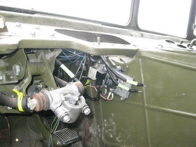

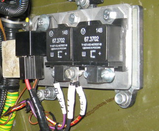

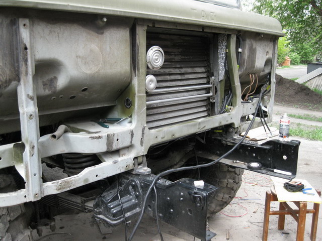

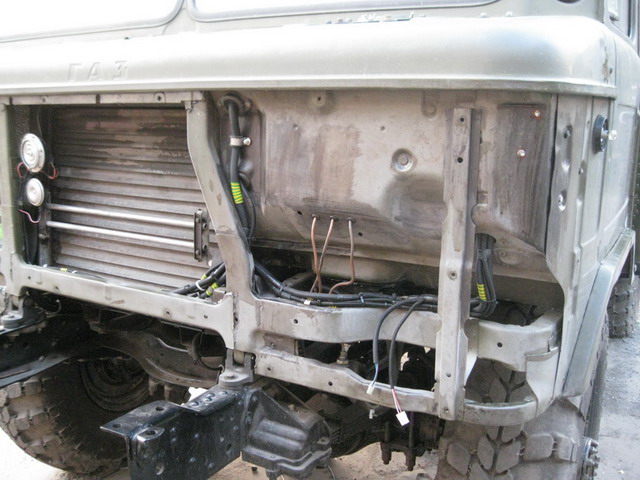

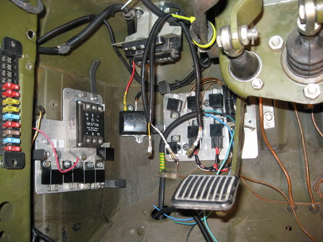

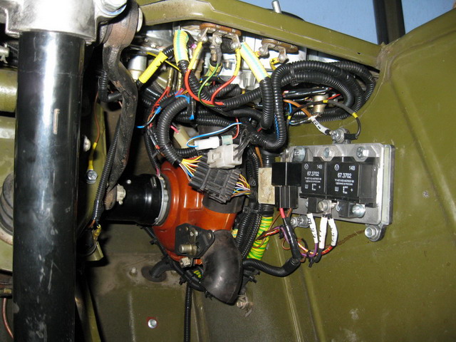

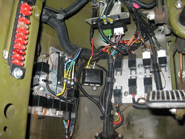

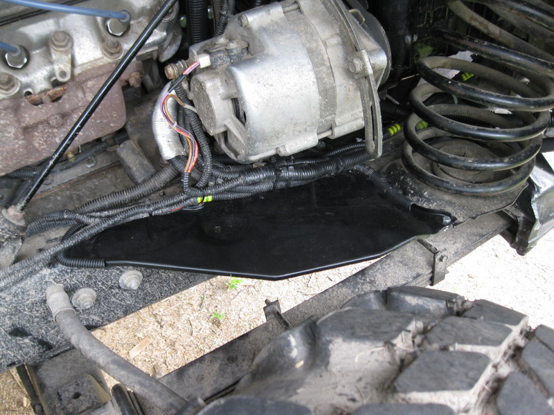

Теперь снова возврат в прошлое лето. Электрика...как много в этом слове....
Поначалу, пока возился с кабиной, родной жгут проводов берег - собирался оставить, добавить к нему кое-что в соответствии с задуманным.... Потом понял - нужно либо оставить все как есть, без всяких модернизаций, либо делать полностью новую проводку. Выбрал второй вариант :) Знал бы, сколько времени потрачу на это, наверное отказался бы от этой затеи. Хотя...вряд ли :D

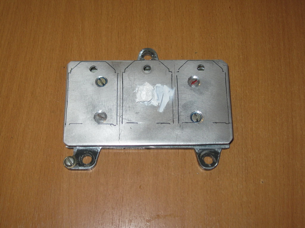

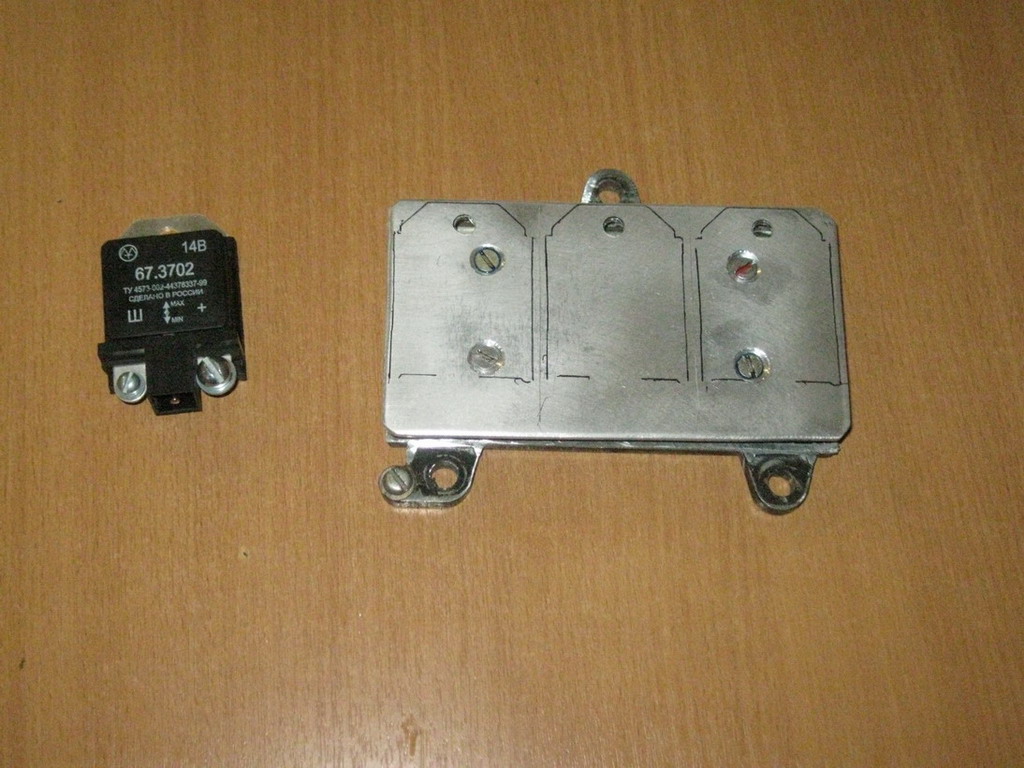

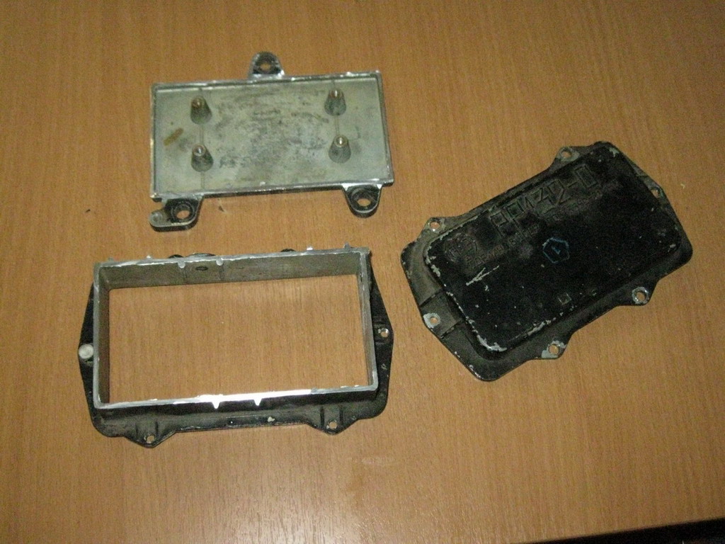

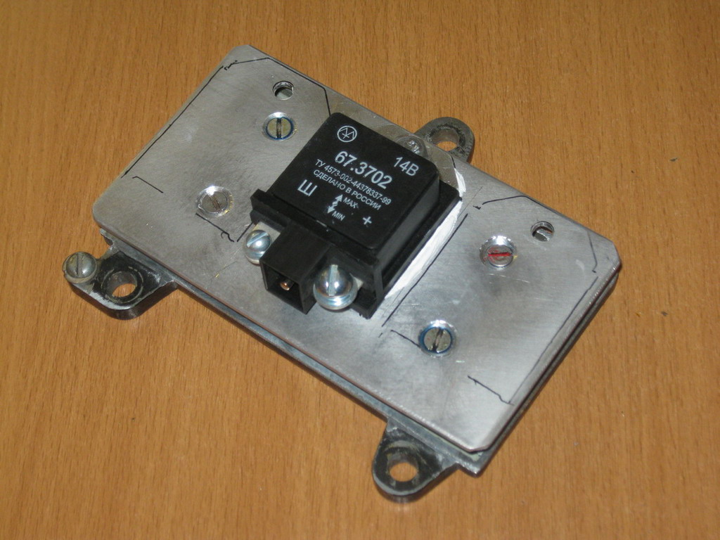

Итак. Реле регулятор, вернее, реле регуляторы...
В случае выхода из строя одного РР, нужно только перекинуть клеммы. Через реле слева подается питание на РР.
Последний раз редактировалось Евгений_НСК 14 июн 2013, 23:39, всего редактировалось 2 раза.

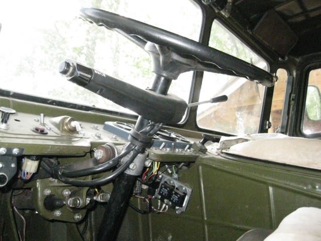

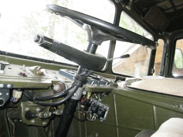

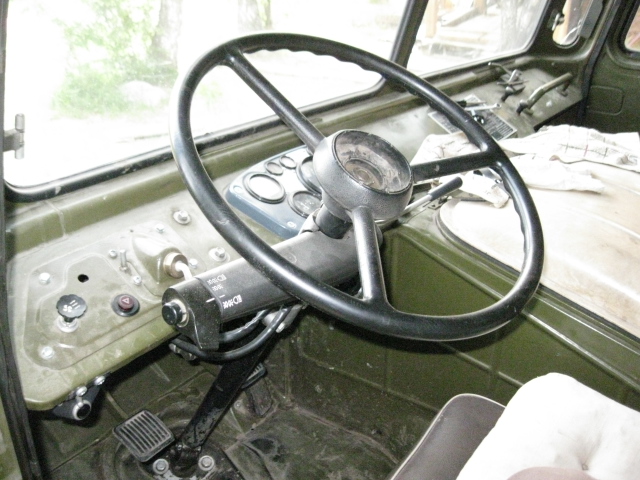

Поставил подрулевой переключатель от КАМАЗа. Чтобы он не задевал об панель при поднятии кабины (именно так и происходило при примерке), развернул его. Сначала не очень нравилось как смотрится, потом привык.

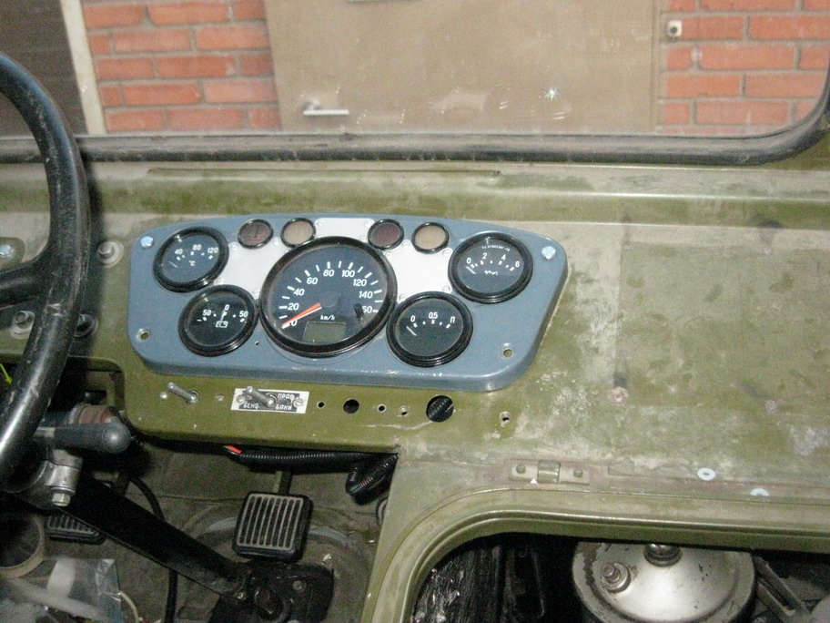

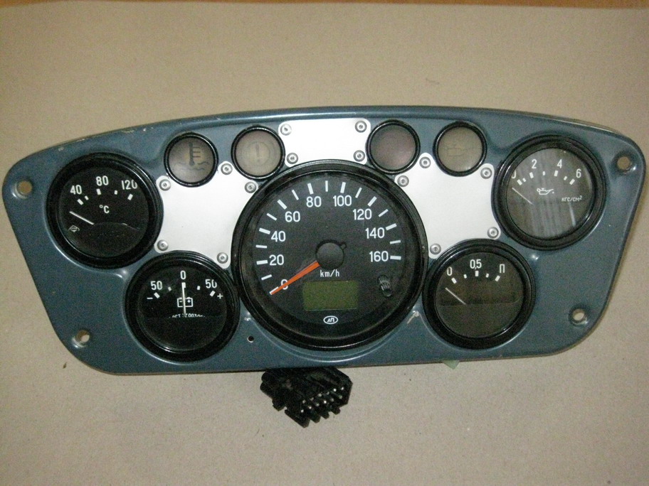

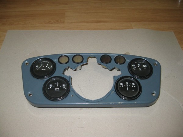

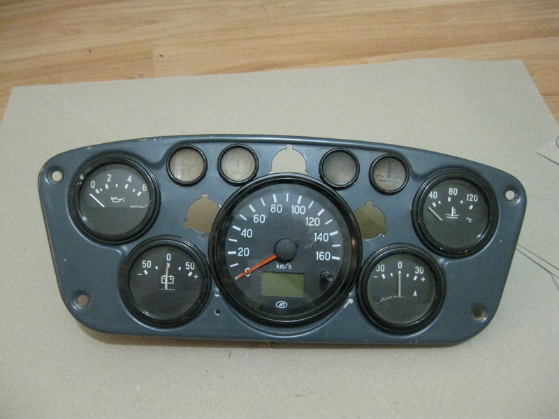

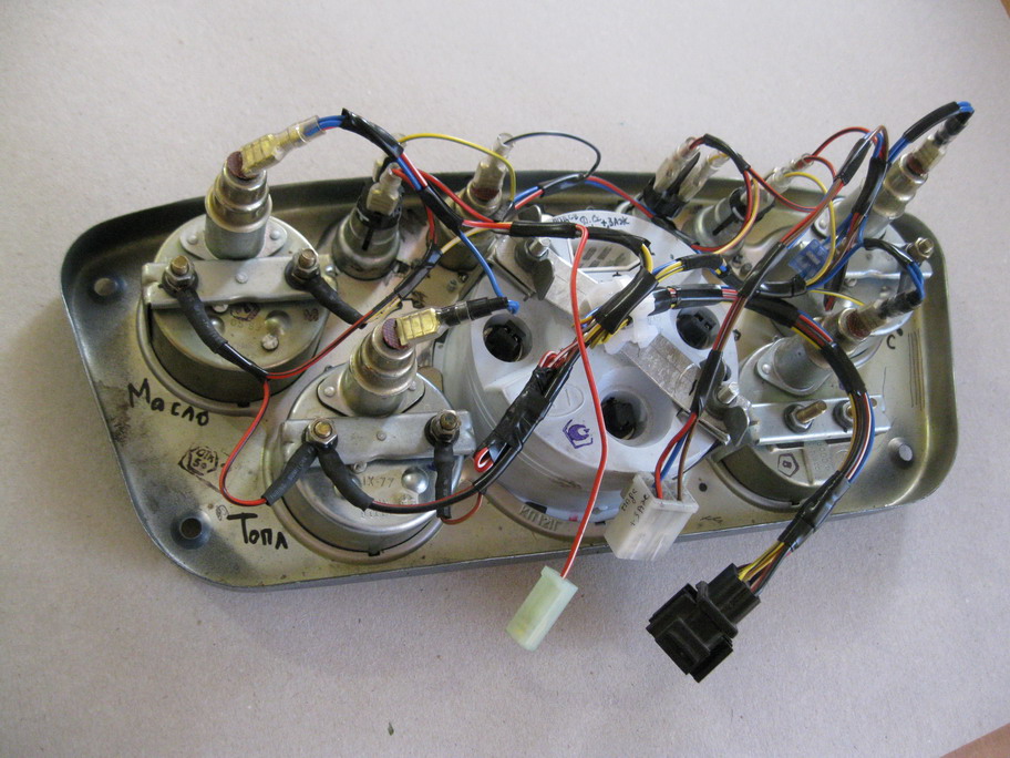

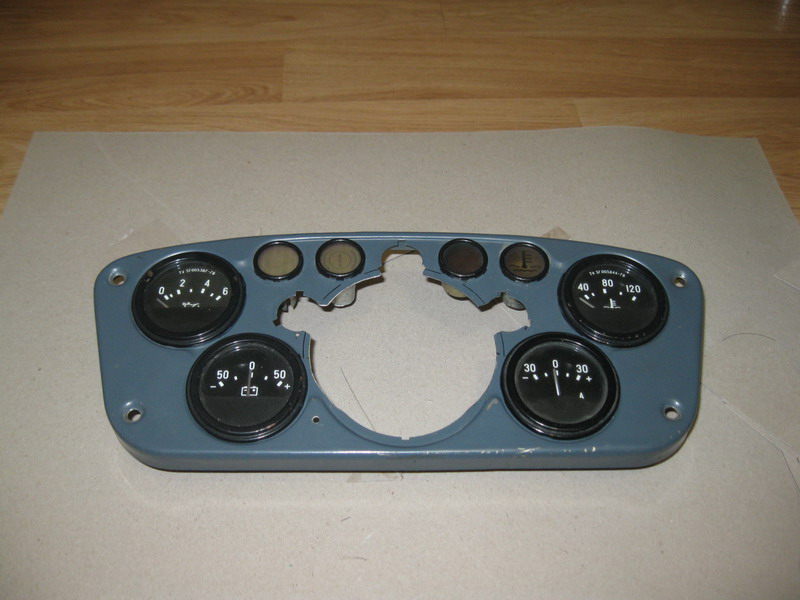

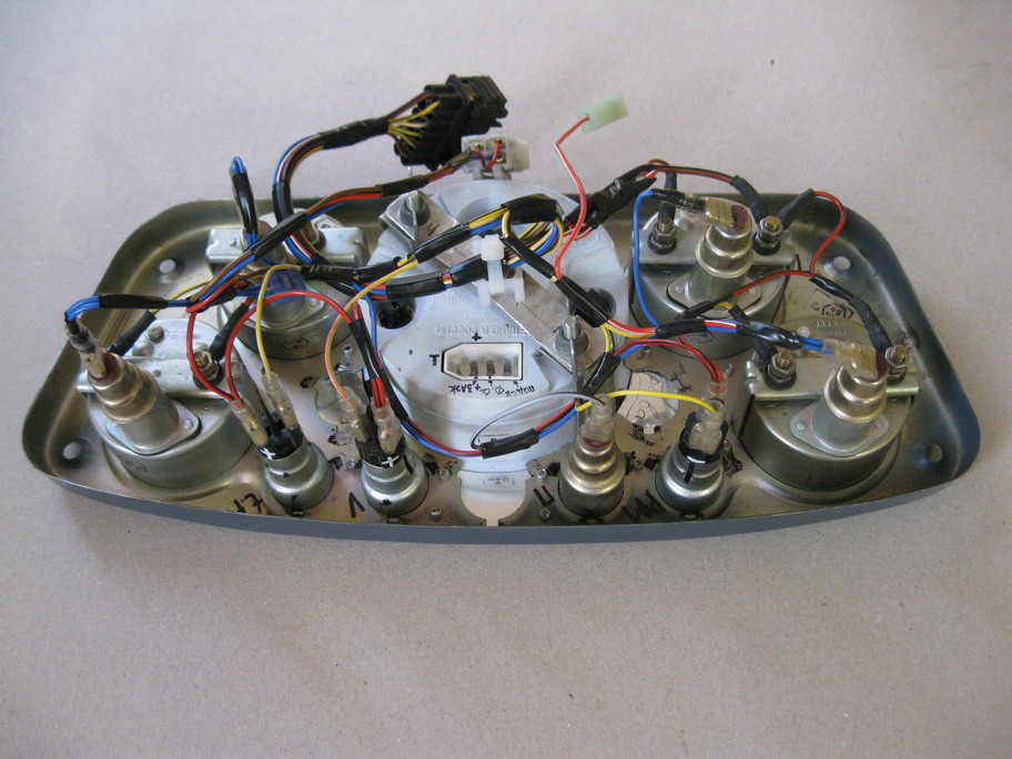

Панель приборов. В связи с установкой электронного спидометра, ее тоже пришлось немного видоизменить.

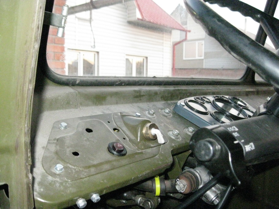

Замок зажигания, захотел поставить флажковый, без ключа.

Жень спидометр от Уаза?тоже собираюсь такой ставить.Как запитывать его будешь? 8)

Задам ламерский вопрос. Металлическую трубку вот так изощренно вы как согнули?

Дмитрий7171 писал(а):Жень спидометр от Уаза?тоже собираюсь такой ставить.Как запитывать его будешь? 8)
Информацию по спидометру брал отсюда, еще для ЛУАЗа: http://www.uazbuka.ru/electro.htm#electro_sp. Если нужно, могу скинуть файлик на почту, там немного больше информации у меня собрано.
Что касается спидометра, он безбожно врет :D Я, конечно приспособился поправку делать в уме, но это неправильно. Датчик на данный момент стоит шестиимпульсный, может, его поменять надо, и с ним будет более точно показывать. В общем, серьезно пока не задумывался, не до того. Если кто разбирается, подскажите, пожалуйста. На крайний случай, тема на той же УАЗбуке: http://forum.uazbuka.ru/showthread.php?t=70017.

Caspen писал(а):Задам ламерский вопрос. Металлическую трубку вот так изощренно вы как согнули?
Руками могучими :D Это корейская нержавеющая труба для систем отопления и водоснабжения (LAVITA). Легко гнется руками под любым углом. Делал систему отопления себе такой трубой.

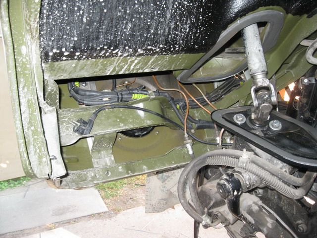

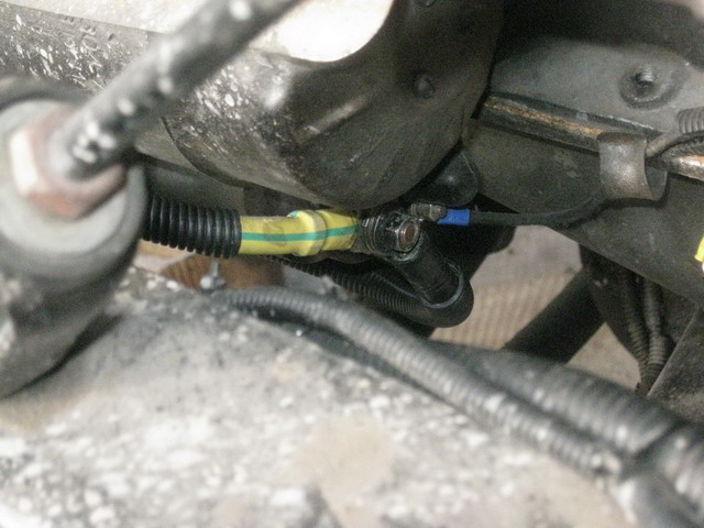

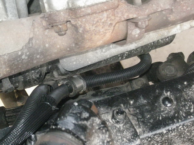

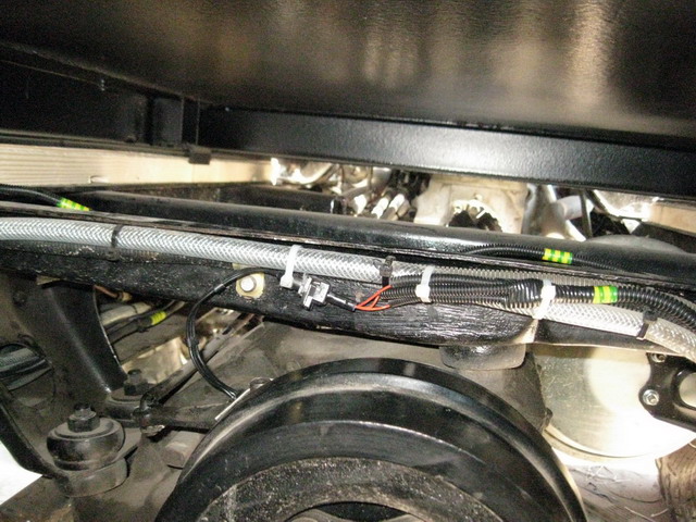

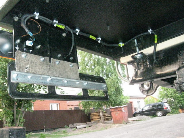

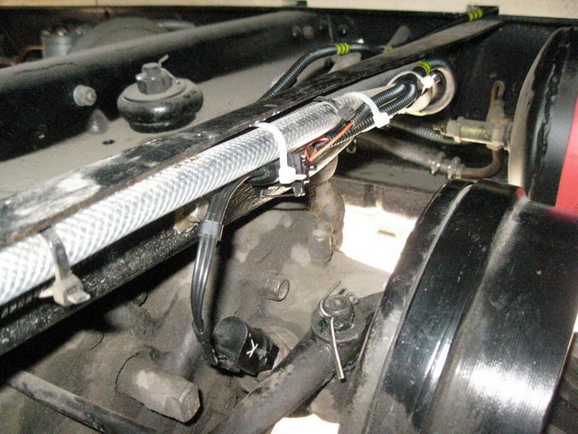

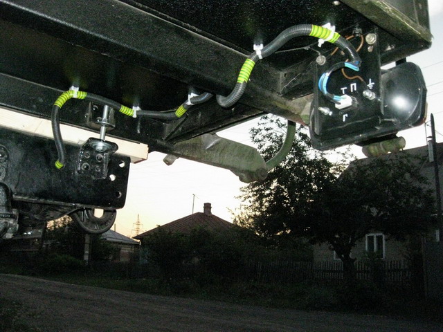

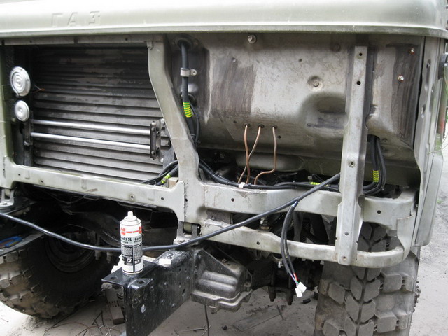

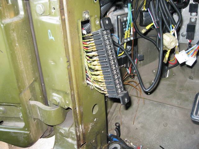

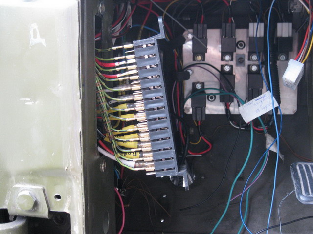

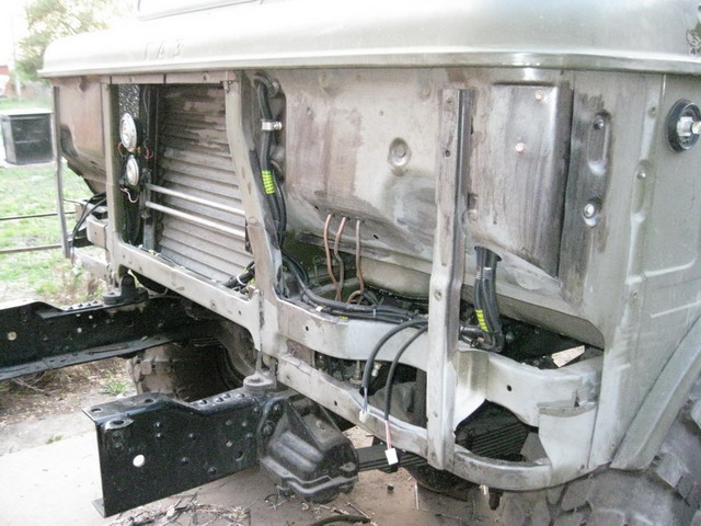

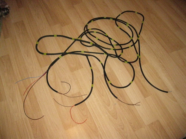

Пока тихо, я выложу фото по электрике. На это было потрачено ТРИ НЕДЕЛИ !!! Проводка была полностью изготовлена заново.
Коммутатор тоже поставил сдвоенный. Если что, только клеммы перекинуть.

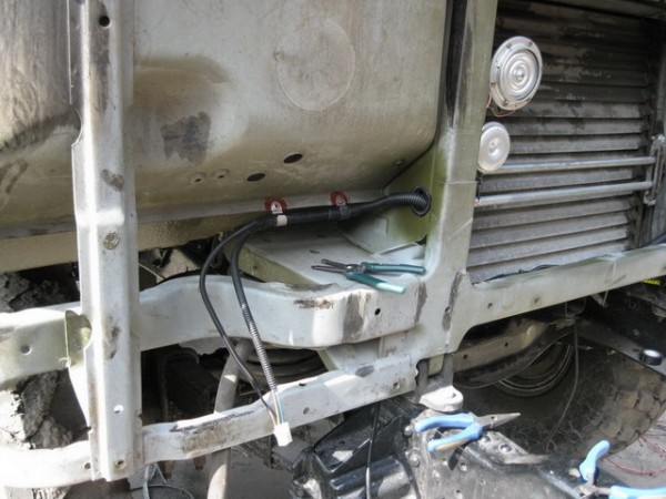

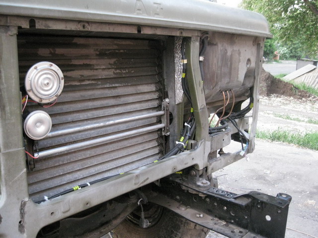

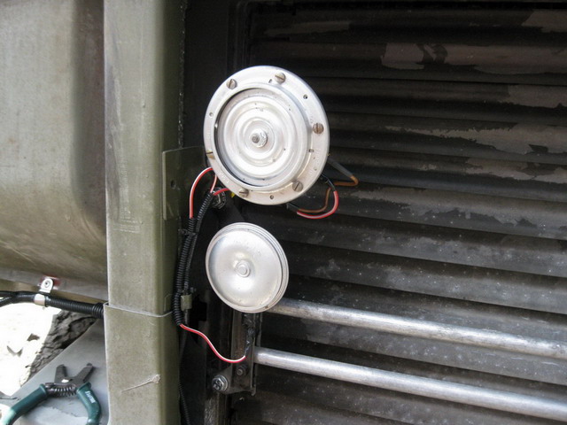

К родному сигналу добавлен от Хонды. Дуэт получился очень неплохой.
Таких змей было много...

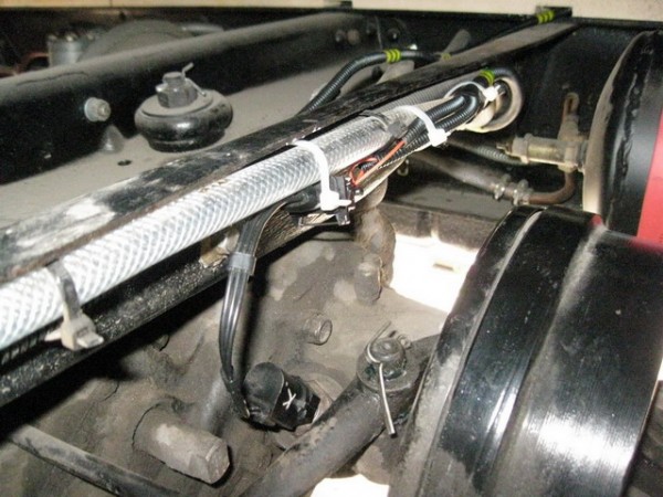

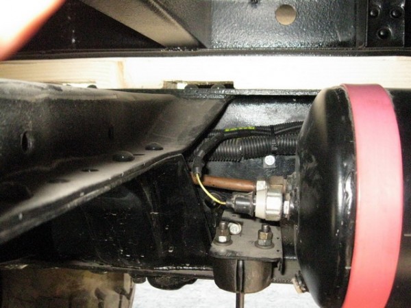

Датчик скорости
Датчик вакуума.
