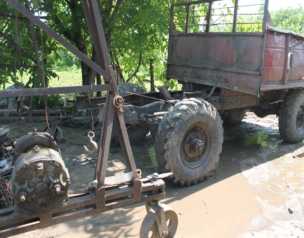

Давно не писал я в эту тему.
Кроме переделки шишы у меня много других забот, я живу в Молдове в деревне, весной и летом каждый день на поле ,кукуруза подсолнух и тд...
Но все равно работа над дизелизации не остановилось по чуть двигаемся.
Короче машина собирается под открытым небом в деревне. Вот это и есть мой гараж.

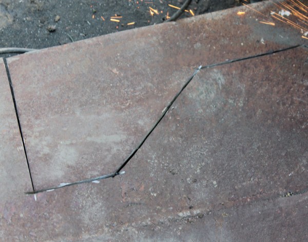

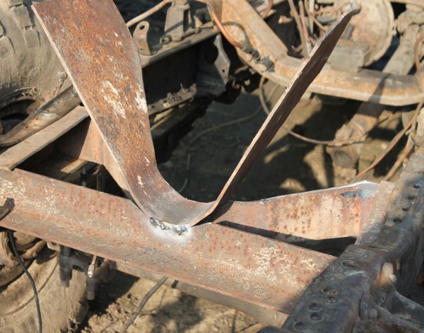

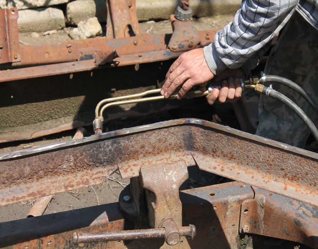

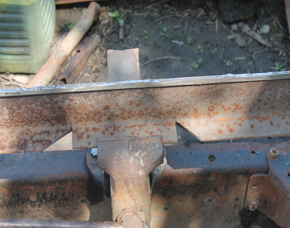

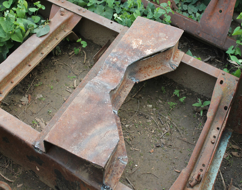

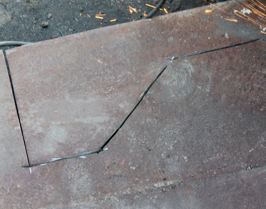

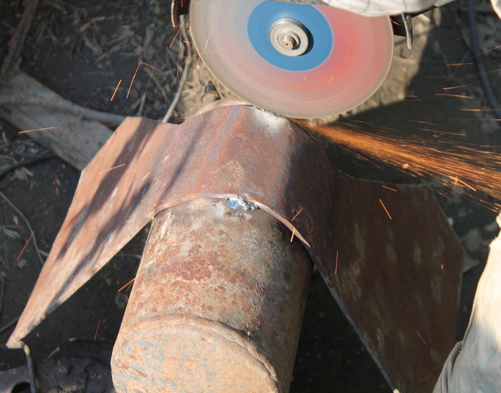

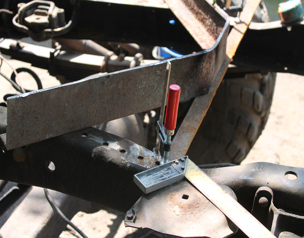

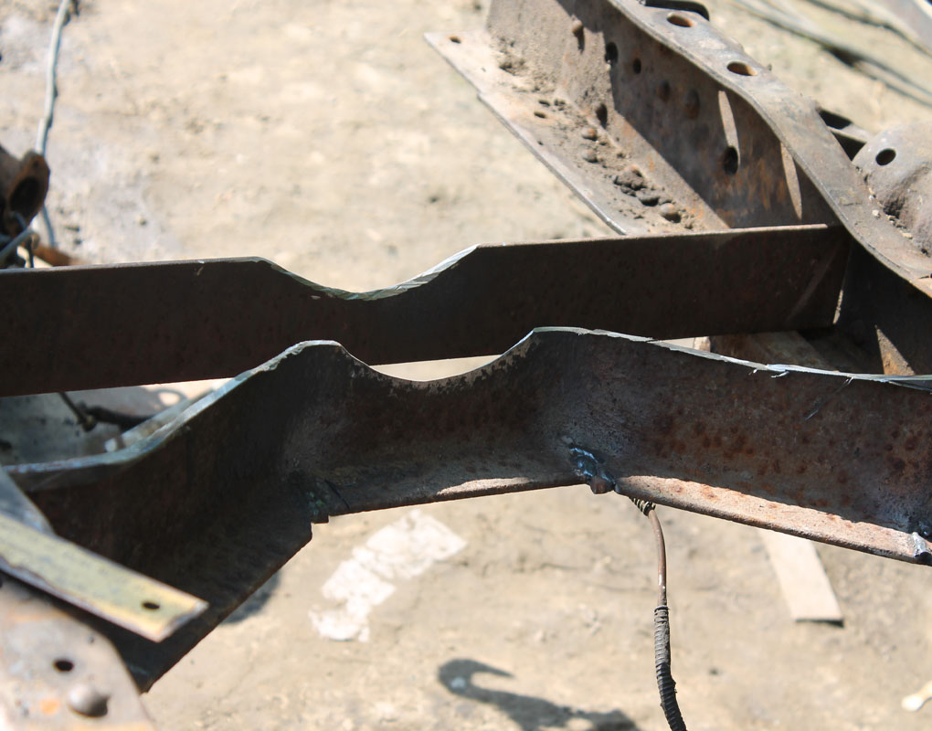

Сняли все потроха от бензинки,кабину, удалили траверсы двига и кпп.
Все таки решился cделать траверсу как у Comandor.
Вот некоторые моменты

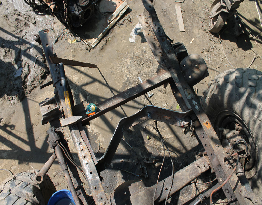

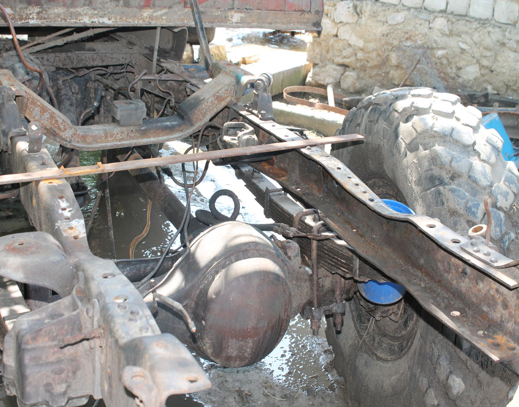

И вот еще фотки

Задние опоры решил поставить зиловские.
Booss
- Сообщения: 86
- Зарегистрирован: 28 мар 2013, 00:17
- Откуда: Подмосковье
Re: Я тоже сдаюсь ....перехожу на дизель.
Если на моторе будет стоять картер маховика от бычка,то задние опоры придеться опускать,двигатель будеть сильно задран.
- victor
- Сообщения: 480
- Зарегистрирован: 15 мар 2010, 22:52
- Откуда: Moldova( на границе с ЕС)
Нет ,картер стоит обычный мтз алюминий, который придется порезать.

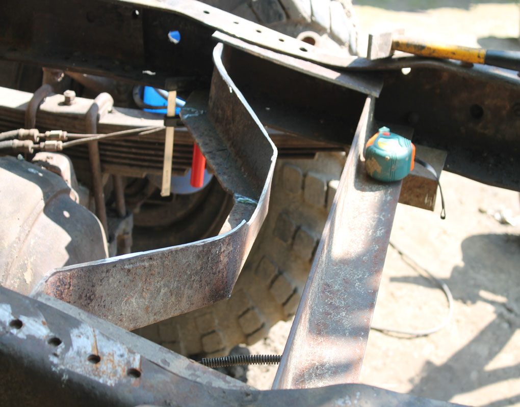

Рессоры решил добавить по три листа в каждой пачке, именно столько позволяет длинна родных стремянок .Гайки стремянок вышли на под лицо со стремянкой, гровершные шайбы не поместились, пришлось отказаться от них.
Аморты поставил ЗИЛ 131 .
Рулевую сошку согнул под новый пакет рессор.
