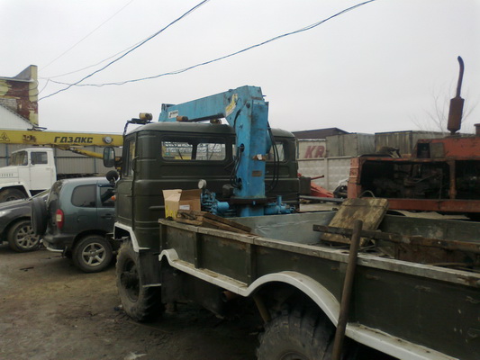

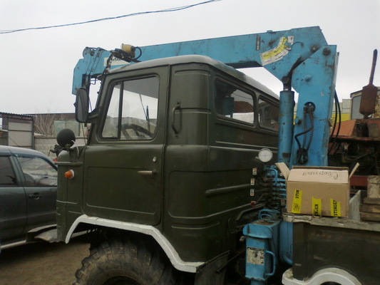

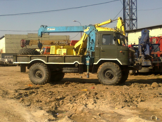

Появились первые результаты работы ГАЗ-66 с манипулятором отработал первую неделю на монтаже металлоконструкций монтировали прогоны и связи на эстакаде из профильной трубы 200х200х6
График работы был следующий шестидневная рабочая неделя с рабочим временем с 8 утра до 18 часов
Установка работает четко плавно без рывков. НШ тянет отлично двигатель работает на холостом ходу без подгазовок Расход топлива получился 6-6,5 литров/час я считаю неплохой результат
Немного фото готовой установки

Стрела над кабиной , как то зимой видел как крановщик на мазе ,утром не мог откинуть кабину , а стрела так же была опущена , сколько нового о себе он узнал от монтажников. :D

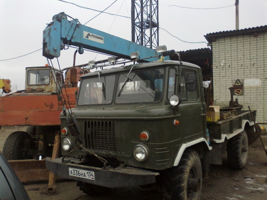

Cегодня наконец зарегистрировал манипулятор :D в ГАИ в тип ТС записали кран-манипулятор(вместо грузовой бортовой автомобиль) , а в особые отметки записали установлена крано-манипуляторная установка TADANO Z-254 бортовая платформа смещена на 300мм. С нового года в гор.гаи не было бланков на переоборудование вот только появились + одно МРЭО которое занималось только регистрацией прекратило свое существование и его объединили с другим МРЭО поэтому такие задержки по времени Так что теперь МАНИПУЛЯТОР В ЗАКОНЕ работаем спокойно и ездим по улицам тоже :D :D :D

++++++++++++++++++++++++++++++++++ раму усилить надо...
Заводило писал(а):газ66.34рус , раму однозначно сломаешь без подрамника, т.к. ттх таданы этому способствуют. Одумайся и заставь мастеров сделать подрамник от установки до заднего конца рамы газ66 из 14см швеллера и подваркой одной стенки чтоб получился прямоугольный профиль. А в целом функционально получилось, молодец. Запаску куда прикрутишь?

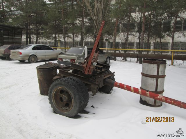

У меня 11 мая повторно рванул радиатор запаяли поменял прокладки за одно и колпачки маслосъемные собрали завели сегодня уже отработали смену слава богу Стрела над кабиной у меня только при переездах а в рамках строительной площадки всегда развернута на кузов Нашел прицеп роспуск планирую на следующей недели забрать чтобы можно спокойно ездить с трубой или еще с чем-то длинным Нашел правда без документов одноосный с колесами спариными ГАЗ-53 и поворотным кругом таких раньше много было в ЖКХ и горгазе и выполняли поставленые возили трубу небольших диаметров у меня в принципе такие же задачи развозить трубу внутри объекта

Результаты работы КМУ за 2 месяца работы в принципе радует :) машина ежедневно в работе по 12 часов расход бензина 30 литров в день . Машина работает внутри действующего предприятия пробег небольшой получается, но манипулятор постоянно работает на монтаже трубопроводов и металлоконструкций .Установка работает четко без проблем гидравлика вся сухая НШ работает нормально Так что в принципе с выбором КМУ не ошибся единственное при монтаже тяжелых заготовок нужно пригружать заднюю ось а то сильные крены возникают :shock:
