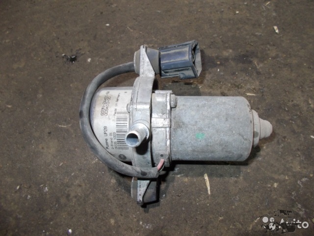

Алексей58 писал(а):[post]368168[/post] Насос вакуумный
Вольво С80 S80 Помпа вакуумный насос с 07 года.чем плох и недорого

[ref]саня222[/ref], Я в том году такой находил вакуумные Volvo электрически, тоже хотела его купить поставить потом передумал,

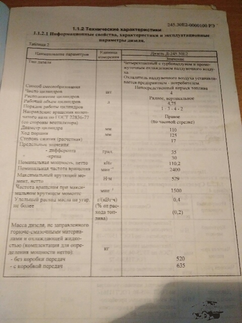

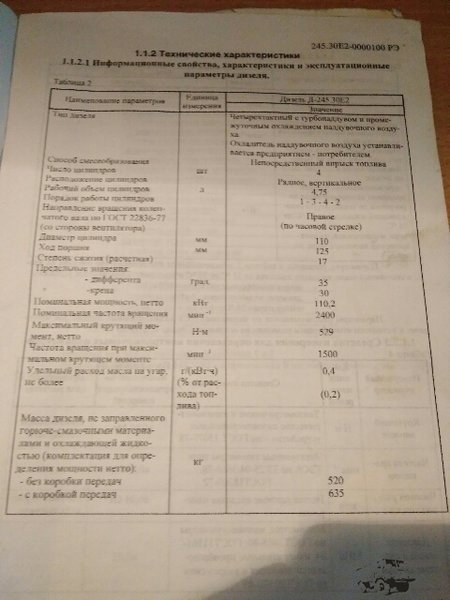

сколько весит 245.7 а то транспортная выставила 587 кг
Сообщения: 4694
Поблагодарили: 204 раза
Данные правда для тридцатки,но думаю по весу разницы почти нет.

тяжёлый сука))

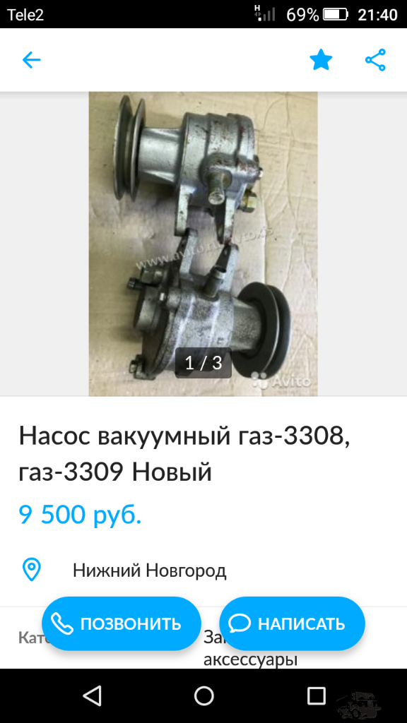

DOTTORE писал(а):[post]368257[/post] Честно говоря не слышал о дизельных Садко с вакуумом, а откуда кстати на них вакуум брали?
У меня такой. Вакуум создает вакуумный насос, аккумулируется в двух ресиверах литров по 20.

На ремне, отдельным агрегатом?
Сообщения: 3324
Благодарил (а): 25 раз
Поблагодарили: 258 раз
Именно так. Ещё и с отдельной подачей смазки. Их фото есть вверху страницы.
