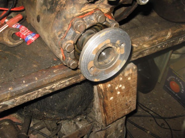

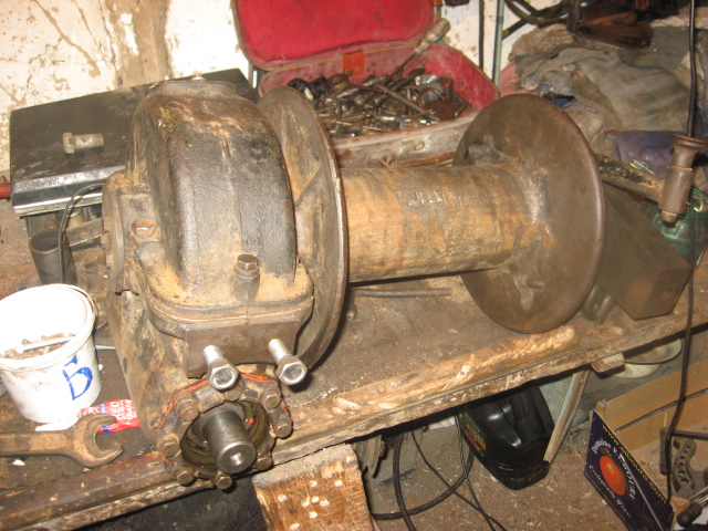

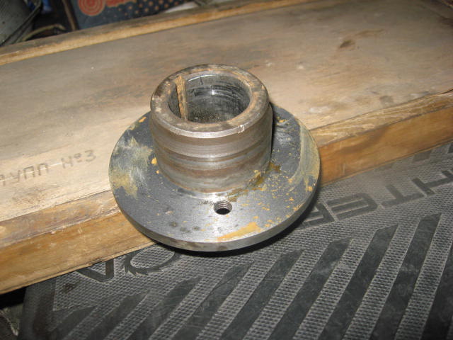

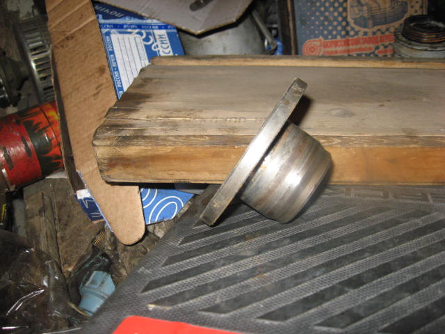

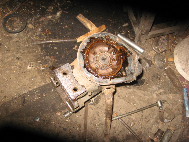

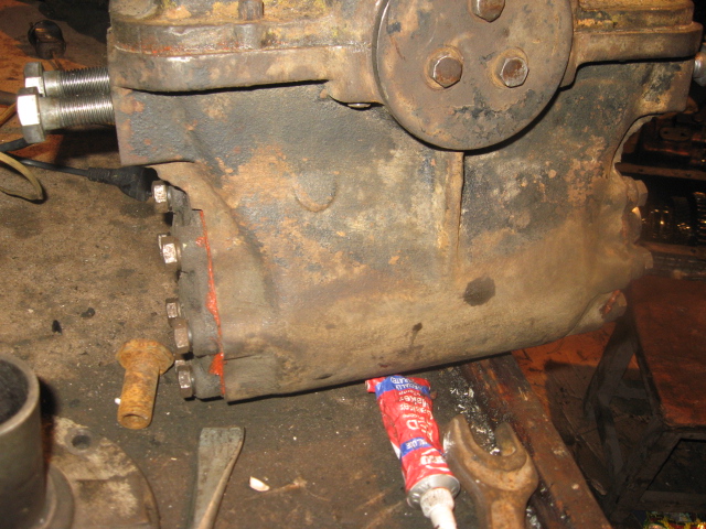

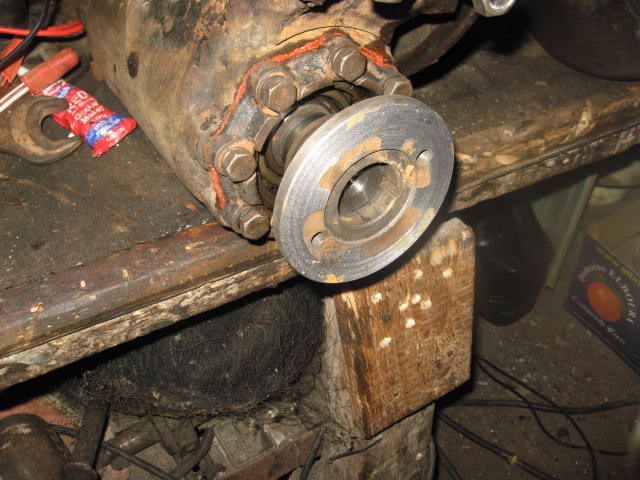

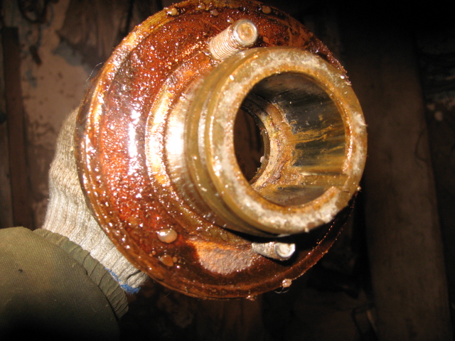

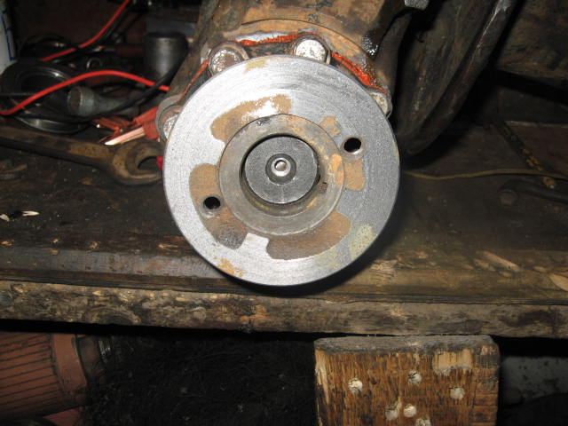

в связи с катострофическим отсутствием флянца на лебёдку от 157 ,поступил просто и незатейливо ,барабан тормоза был отрезан на токарном ,и всё в ажуре тем паче что не придётся искать кардан от лебёдки а можно приколхозить любой ,тем более с кома разддатки выходит газоноский как на мостах осталось только отверстие просверлить и штифт забить предохранительный ,думаю 10 мм хватит

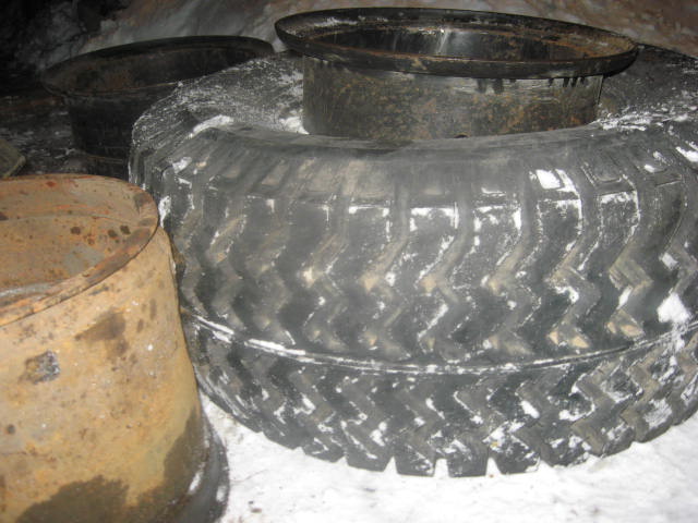

всем привет,сегодня забрал половинки дисков из транспортной ,и не утерпел стал примерять на колесо ,и понял что когда начну собирать колёса надо говорить жене что бы ночью на меня не рассчитывала :) залазить всё будет очень туго

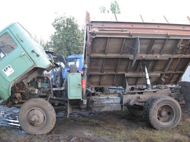

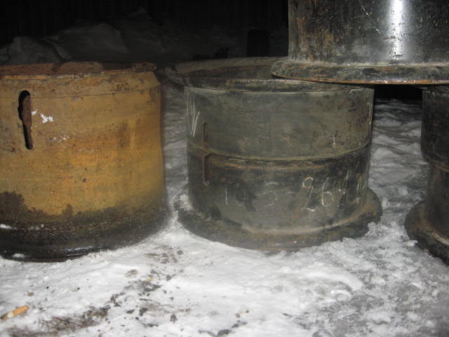

за прошедшее время автомобиль был поставлен на ход ,установлена задняя лебёдка,обшил кабину на сколько хватило финансов,(остался пол,короб ,и капот )ну и поменять сиденья на более менее удобные ,проварил весь кузов (благо немного там ,сям ) нарастил борта до 110 см,начал эпопею с переходом на резину к-97,2 шт собрал на родные болтовые диски ,только из 2 широких половинок ,(собирал на родные диски ,преследуя цель поставить их на перед,думаю будет меньше биений )но, НИКОМУ НЕ СОВЕТУЮ ТАК ДЕЛАТЬ,геморрой ещё тот,осталось проточить барабаны задние снаружи,и серединку болтовых дисков тоже .а потом сварить,диск от птс-6,и серединку от диска шишиги ,по лебёдке нужно ещё сделать защиту барабана и ролики ,но у нас погода не лётная даже на улицу выходить не хочется

ЧОПОРОВ писал(а):всем привет,сегодня забрал половинки дисков из транспортной ,и не утерпел стал примерять на колесо ,и понял что когда начну собирать колёса надо говорить жене что бы ночью на меня не рассчитывала :) залазить всё будет очень туго
Лучше немного покрышку подрезать, а то потом не разбереться, я недавно собирал, нажимал тракторной навеской а потом гайки наживлял.
ЧОПОРОВ
Сообщения: 1340
Откуда: воронежская обл
Re: долгожданный газ 66
Сообщение ЧОПОРОВ »
я ,боялся .чего нибудь нарушить,всё таки их хочу на перёд,а так да я куном давил ,и накачивал ,а как с флиппером вы поступили?зато если колесо спусти оно хрен когда на диске провернётся :mrgreen:

Я флиппер брал от тракторного колеса. У меня есть два колеса с ввареными серединами от болтовых дисков, но тяжелые они получаются. Мне на гайках больше нравится.

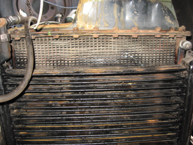

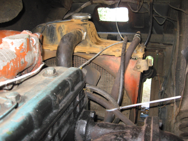

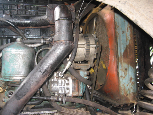

Lord Set
Сообщения: 1082
Сообщение Lord Set »

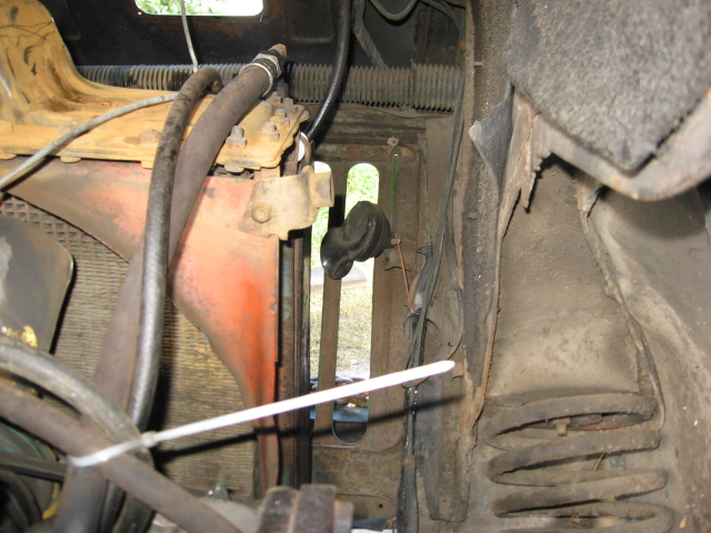

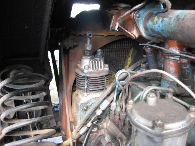

Привет!
А сфотай пожалуйста радиатор, крепления, расстояния
ЧОПОРОВ
Сообщения: 1340
Сообщение ЧОПОРОВ »
вот и фотки
ЧОПОРОВ
Сообщения: 1340
Сообщение ЧОПОРОВ »
ещё немного
