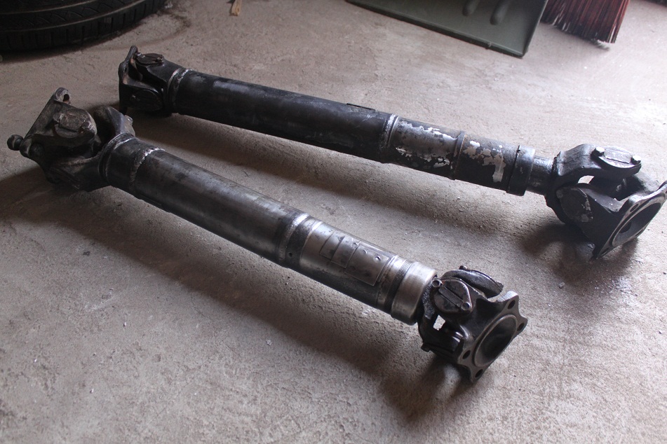

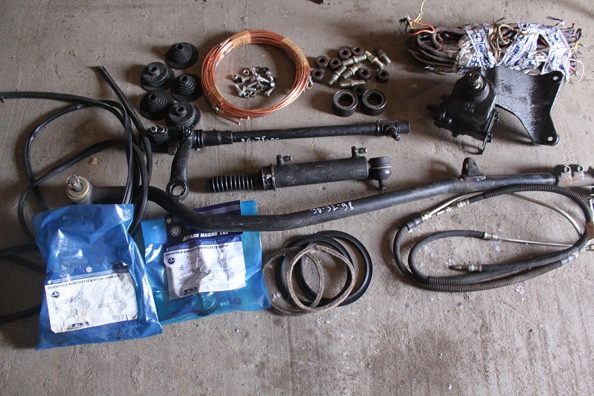

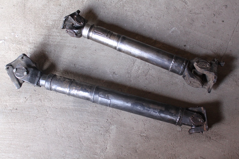

Пришли новые запчасти.Диме(dimidrol)спасибо все быстро и без суеты.Рекомендую :D Забрал у токаря карданы,поменял крестовины.

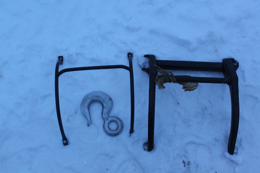

Привет, подскажи пожалуйста на фотографии где крюк что за кронштейны такие?

Привет!Это детали от лебедки(у меня передняя от 131го) направляющие ролики и предохранительная скоба 8)

Дмитрий7171 писал(а):Привет!Это детали от лебедки(у меня передняя от 131го) направляющие ролики и предохранительная скоба 8)
Предохранительная скоба оригинальная?

Сообщение Дмитрий7171 »
Наверное)а что не похожа?

Дмитрий7171 писал(а):Наверное)а что не похожа?
Оригинальных не видел и не слышал,поэтому и спросил :D в основном все сами их делают,мне тоже предстоит)

Сообщение шишигер »
это от зила 131 :roll:
