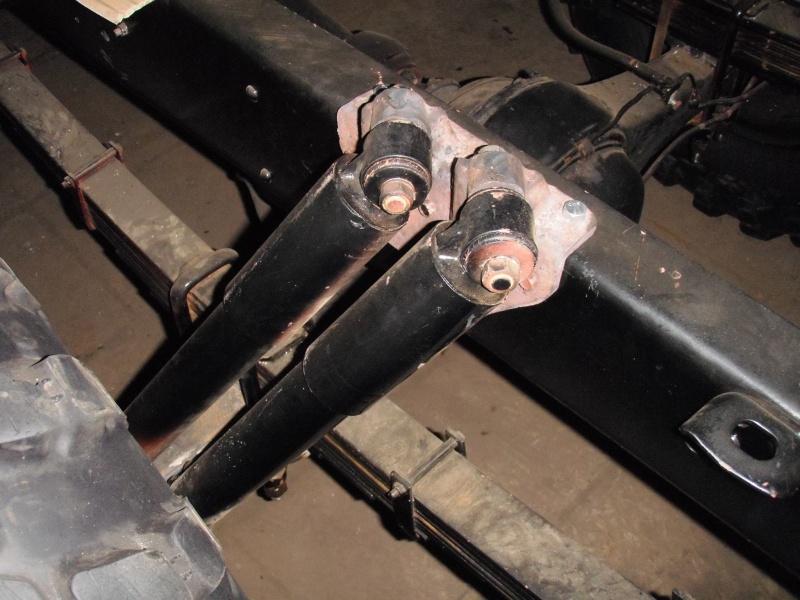

всегда было интересно - сдвоенные амортизаторы - пижонство, или некий здравый смысл в этом присутствует. и пока выдалась возможность - попробую. стальное литье, фрезеровка.

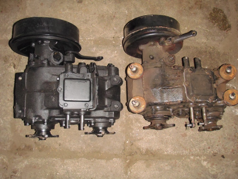

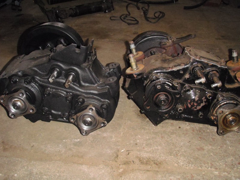

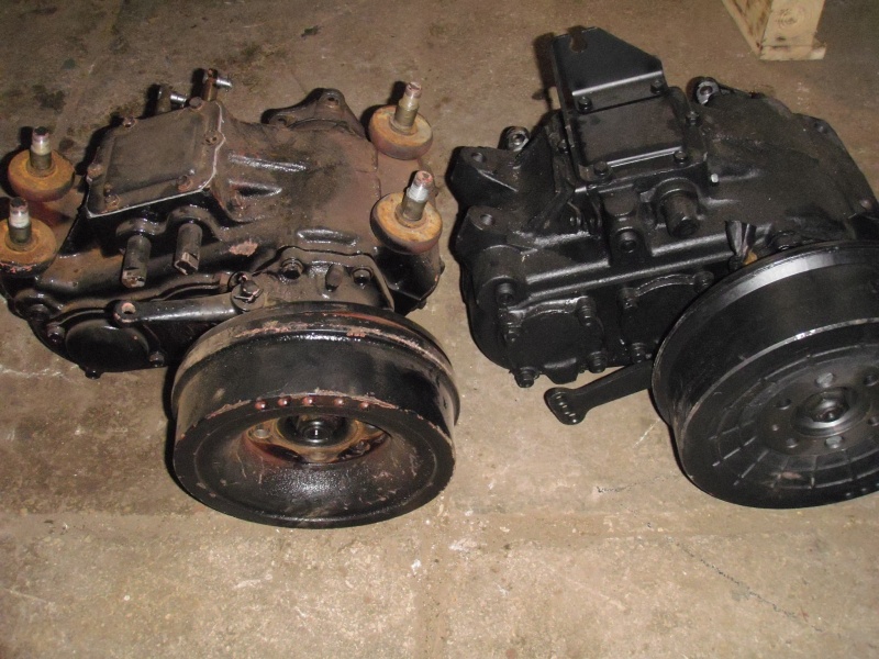

С окончанием несколько подзатянувшегося в наших краях февраля (кстати на украинском февраль - лютый, название оправдал) работа возобновилась. в качестве разминки - замена родной РК на РК дизельного Садко. Небольшая фотосессия сих девайсов прилагается. Очень плохо менялись шпильки. Со старой еще как-то выкрутил, а в Садковскую две отказывались садиться категорически. До такой степени, что уже думал придется резьбы перерезать или новые шпильки вытачивать.
Смотря на две РК вспомнилось решение одну из них устанавливать наоборот - как повышающую. Но удачного воплощения этой идеи на нашем форуме не нашел. Может кто знает - получается такое или нет?

Перекресток писал(а):всегда было интересно - сдвоенные амортизаторы - пижонство, или некий здравый смысл в этом присутствует.
Сдвоеные аммы это не пижонство. Мы с "Ренкомом" катались в паре (у него как разсдвоенные) дак он гораздо быстрее носится по пересеченке, а мой телепать начинало сразу. :D

А в чем смысл замены одной РК на другую?
Глаза боятся - руки делают!
WRANGLER
Сообщения: 1514
Re: Проект №66/245-12
Сообщение WRANGLER »
думается что рк от садко дизельного попрочней 66.

У меня как раз родная дизельная посыпалась, сейчас на 66-й езжу.

да-а, вот уж точно, "чудны дела твои" :? . Неоднократно во многих разделах нашего форума упоминалось, что родная шишкина РК с дизелем не сильно дружит, соответственно шли в ход РК бтр, потроха от рк брдм. были отзывы и рк Садко, и вроде неплохие. О том, что РК Садко действительно помощнее было у Странника в одной из его тем (там же расписывались переделки по рк бтр-ской). а тут такая новость - все таки посыпалась. от рк бтр я отказался в свое время из-за смещения кардана заднего моста и долго и нудно доставал рк Садко по гуманной цене. Славон - по вашему мнению чего она все-таки посыпалась - свое время пришло или поднапрягли серьезно? в любом случае планировал сперва родную ухайдокать а потом уже садковскую ставить, но в итоге, чтобы не терять время решил сразу ставить от садко. посмотрим - грязь покажет.
Илья. писал(а): Мы с "Ренкомом" катались в паре (у него как разсдвоенные) дак он гораздо быстрее носится по пересеченке, а мой телепать начинало сразу. :D
Илья, а на форуме фотки его аммортизаторов есть? по поиску найти не смог.

Перекресток писал(а): Славон - по вашему мнению чего она все-таки посыпалась - свое время пришло или поднапрягли серьезно?
Скорее всего в новых изделиях качество обработки металла хуже, потому как при вскрытии выяснилось, что на некоторых шестернях выломаны зубья. Произошло это в марте того года. Тоже когда читал на форуме про раздатки, всё думал, что же ставить. Выбора не было, поставил обычную шишкину. Вот год с копейками уже отъездил и пока никаких нареканий, хотя я практически каждый день серьёзно подвергаю своё авто нагрузкам, потому как у меня самосвал и постоянная работа в лесу.

РК от БТР, в том-же корпусе, что и РК 66, у них одинаковы валы по диаметру, все! Так-же они одинаковы по твердости и степени закалки (проверяли на оборудовании НИИ СО РАН) (просто там ребята близкие работают).
Лично мое мнение, которое никому не навязываю, ЧТО ВСЕ РАЗДАТКИ В КОРПУСЕ 66 РАВНЫ!!! РК садко не разбирал, не знаю, но думаю тоже самое...

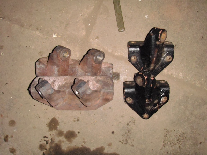

Перекресток писал(а):Илья, а на форуме фотки его аммортизаторов есть? по поиску найти не смог.

Сообщение Илья. »
Она, она :D

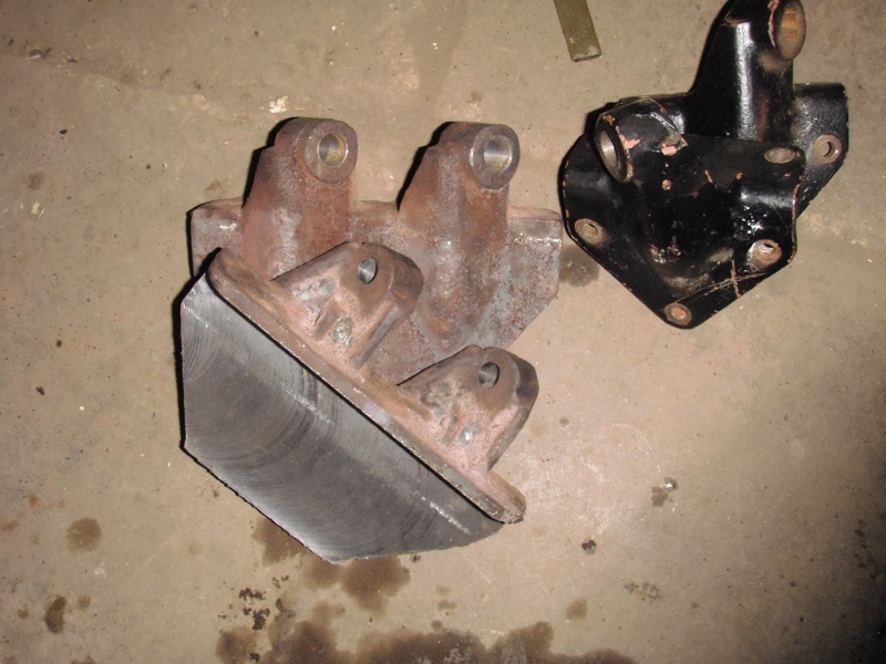

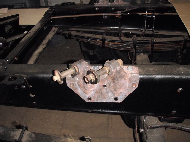

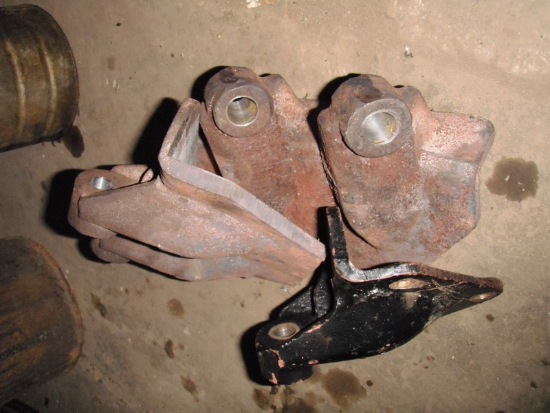

А от чего передний кронштейн.
Сообщения: 1678
Откуда: Н. Тагил
Благодарил (а): 22 раза
Сообщение Илья. »
У ренкома был донор ( viewtopic.php?f=14&t=19&p=72#p72). Верхние кронштейны срезанны с рамы, нижние соответственно с моста.

но как?!
в отношении У-образного расположения аммортизаторов у меня были большие споры. потом на куче внедорожных форумов нарыл отзывы, что такое расположение не эффективно и амм. рано или поздно ломаются и гнутся. речь шла и про А-образную подвеску и про мосты. на куче фотографий серьезных "котлет" аммортизаторы паралельны друг другу.
а тут оказывается все нормально ходит и работает на У-образной конструкции.

Сообщения: 7106
Благодарил (а): 54 раза
Есть одна серьезная проблема . С такой установкой .
Оси на кронштейнах становятся не перпендикулярны оси аммортизатора .
Резинки понятно деформирует . И сильно .
Но у меня пробеги не большие совсем .
А отчего должно что то ломать , не знаю . Особенно на рессорной подвеске

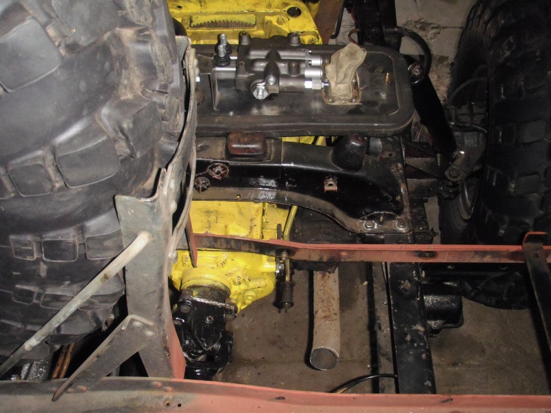

потихоньку всё собирается до кучи. где-то здесь будет выходить за кабиной вверх глушитель, проходить семь шлангов гидравлики, сам гидробак, ну и всякой проводки для компании. а места мало. очень :?
