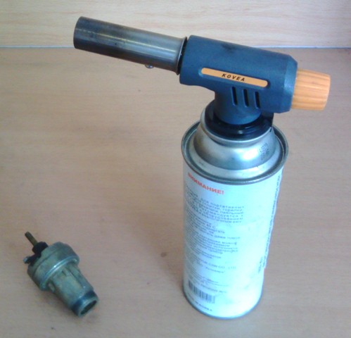

А фотка горелки это намек, что со злости спалил машину?

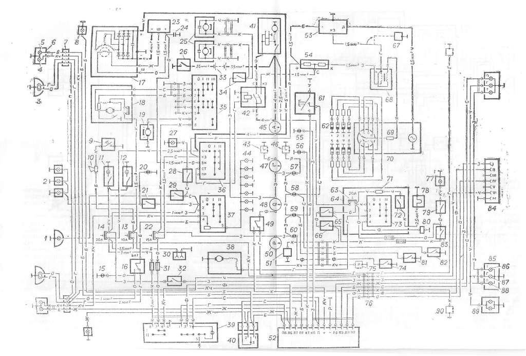

Вжужик, сделай пожалуйста фото того как ты подцепил замок зажигания!!! А еще лучше, если сможешь, схему подключения т е рисунок какие провода на какой контакт подцепил. Можно в ЛС. Дело в том, что я то же, что то не так подцепил и у меня ситуация вот такая: вставляешь ключ, поворачиваешь на право ( по часовой стрелке) и авто сразу заводится. А поворачиваешь на лево загораются контрольные лампы, стрелки оживают. По идее должно быть же по другому: вставляешь ключ и поворачиваешь на право, загораются лампы и стрелки на контрольных приборах оживают. Дальше ключ поворачиваешь, вкл стартер!
Извини, что в твоей теме!!!

У меня почти как здесь, только клеммы "ВК" на моем замке нет и оранжевый провод присоединен к "ПР". Вот и все.

Спасибо огромное!!!! Но схема у меня есть и даже цветная!!! Но я чувствую, что где-то промахнулся с подключением контактов!!! Буду разбираться дальше. :)

На замке зажигания буквы возле контактов. На схеме те же буквы. При повороте ключа налево включается все кроме зажигания. При повороте направо включается все, зажигание тоже. Еще правее- стартер. Если стартер включается сразу направо, то стартер работает и на заведенном двигателе.
Если оставить машину незаведенной, но с включенным зажиганием, то сгорит катушка. Или ставить коммутатор, который сам отрубает зажигание через несколько секунд на незаведенном двигателе.

Вот в том то и вопрос, Александр, на какие буквы нужно какие контакты вешать!!! Попробую еще раз все отключить от замка зажигания и снова подцепить. Видимо я не так "понял" расположение букв на замке зажигания.

В схеме расписаны провода по цветам.
я определял цвет провода по схеме и соединил.

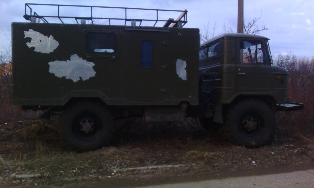

Проездив 700 км на рабочей шишке (обкатываю двигатель), вернулся к своей машине. Удалось каким-то чудом урвать КИ-115 по 7000. Прям маленькая, светлая полоса в моей никчемной жизни. Сегодня закончил с ходячими колесами. Осталось перебортироваь запаску, залатать радиатор, найти масляную дыру и можно снова ездить на покатушки на кунговой, а то в палатке все же неуютно, даже весной. Захотелось мне что-то спать в тепле и иметь кучу полезного барахла под рукой.

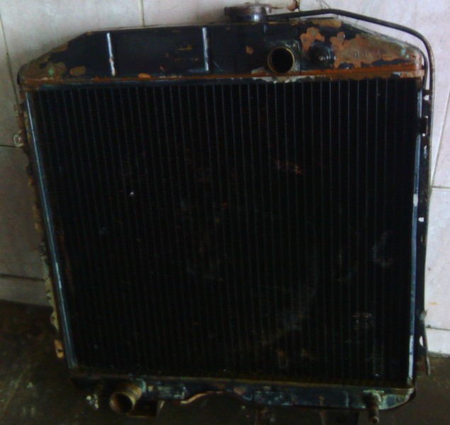

Ура, сегодня я победил лень и снял радиатор. Кто посоветует, куда отвезти, заштопать? Когда-то давно я здесь читал рекомендации, но кто это говорил и про кого, уже не помню.
