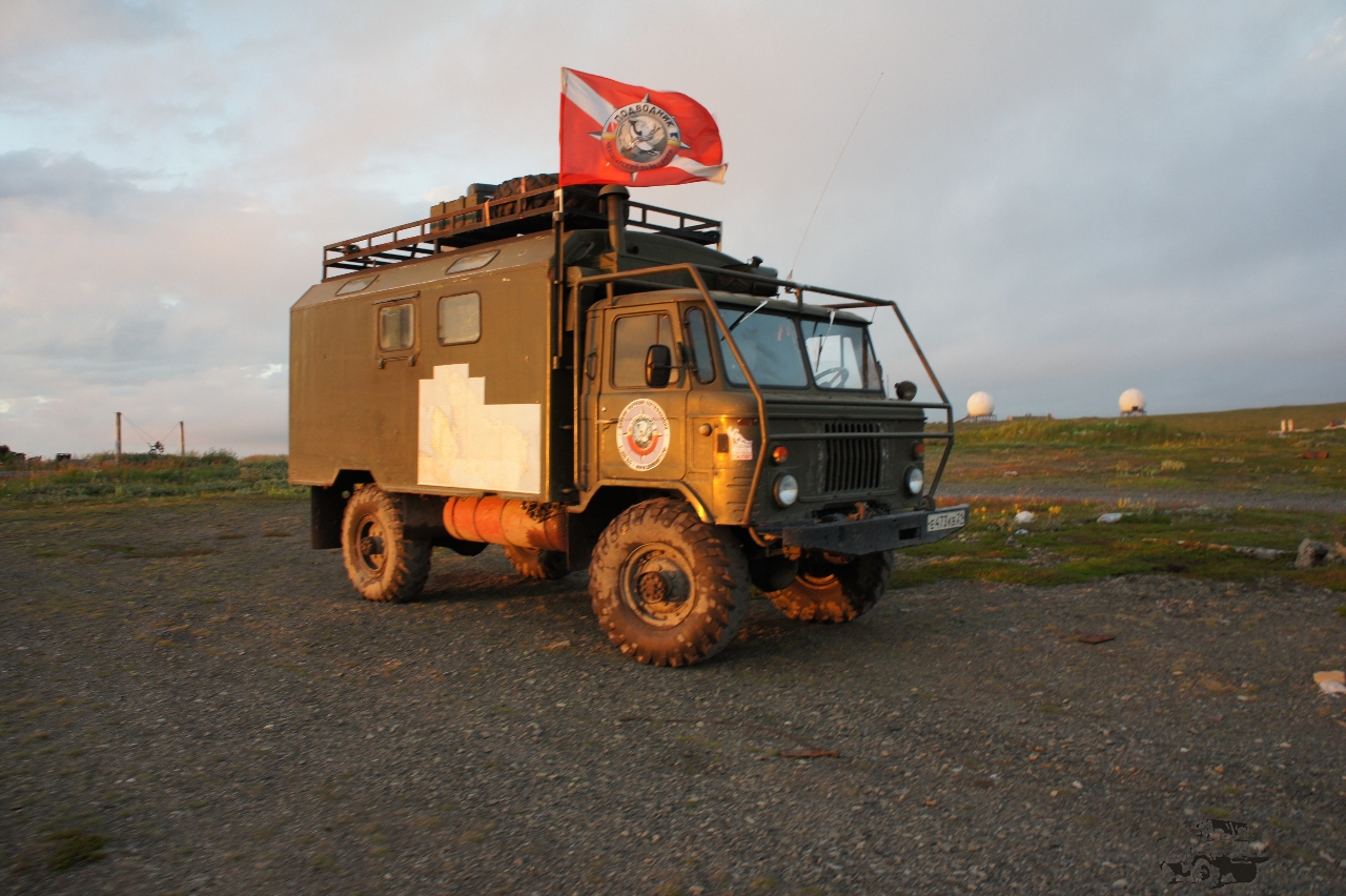

Вот он. Что только с ним не делал!!!

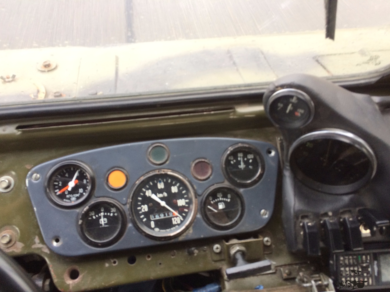

Daiv21 писал(а):[post]343818[/post] Добрый день! Вот читаешь форум и аж руки начинают трястись. Как как Вы разгоняете 66 до 120????? У меня 66 с кунгом тоже с двигателем ЗМЗ-41 с фрезированными головами, карб 135, компрессора нет, на передних колесах фальшступицы (т.к. в основном по трассе), главная пара на мостах стоит 37/6, че только не делал, как только не регулировал, но больше 90 км в час не идет и все тут. Как вот как можно разогнать 66 до 120 км/ч по прямой?????
Видио загружать надо, а фото пожалуйста !))

вот

Robert писал(а):[post]343963[/post] вот
Отчего у тебя прибор, давления?

Эдуард100 писал(а):[post]343966[/post] Отчего у тебя прибор, давления
Скорей всего камаз ,Код: 1901.3830

посмотрел манометр механический и на два контура похоже
