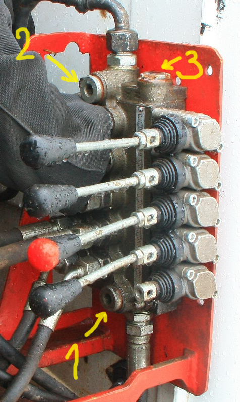

Не подскажите куда, в какое место во всей гидросистеме монтируется манометр для контроля давления? Хочу себе поставить.

Ага, то есть в линию между насосом и распределителем... В моём случае получается до крана-тройника, потому как у меня 2 распределителя: один чисто манипуляторный, второй на лапы+гидролебёдку+самосвал.

У меня три заглушки. В какую из них можно врезаться?
Где №1 - там вход, рядом с №2 слив.

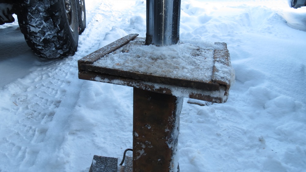

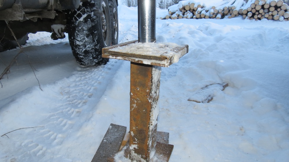

dimks82
Сообщения: 20
Зарегистрирован: 03 янв 2013, 21:30
Модель: КАМАЗ
Откуда: карелия
Re: камаз-манипулятор
Сообщение dimks82 »
ну ни хрена себе!!! а как ездил-то??? гайцы первым делом смотрят -- вписан или ни фига..... а на кран доки были,он ведь номерной гретик!!!

Славон писал(а):У меня три заглушки. В какую из них можно врезаться?
если №1 вход
то заглушка около 1-го это давление на входе в систему, и оно же давление на рабочем отводе при открытии золотника
№2 давление на сливной линии
№3 выход для тандемного подключения распределителя.
посм плз маркировку распреда.

avv
Сообщения: 1241
Откуда: г. Москва
Сообщение avv »
dimks82 писал(а):у меня специальные самоделки вставыши
Ногу чуть подвернет и площадка опоры выскочит из этих сопливых уголков
