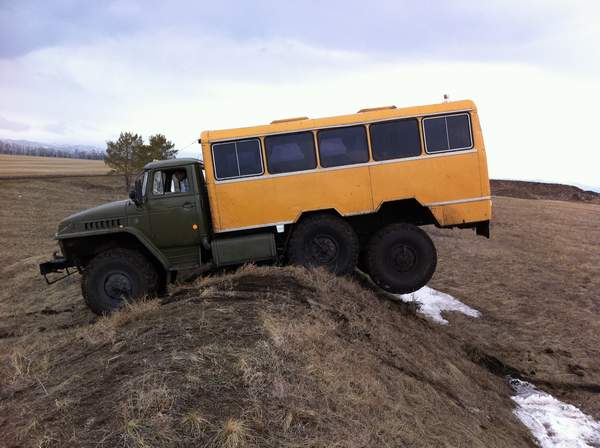

Вот чего народ с Уралами делает (в хорошем смысле):
александр я согласен с тобой что урал по лесу хорош но самому в нем долго находиться это жесть я после трумана думал круче нету машины и по комфорту и по проходимости даже ставил средний дифер самоблокирующий никто не мог понять как я вылажу в горы с камазовским двс никакой 238 и 236 не вытягивал с разгону .......
........а насчет самоблока произошло так, зашел к одним в гараж стоит урал дремучий приехал мужик с леревни на постой ну и как уралист с уралистом разговорились кто как ну и он расказал что у него стоит такой диффер .. по его рассказу я понял что с каких то гусеничных уралов это приблуда и взялась ...тогда я даже не знал о существовании интернета и искал где придется и нашел у мужика с тойже деревни откуда был урал оказалось что этот мужик продал урал а шурушки остались привез он самоблок в магазин на реализацию много народу диву давалось... купят потом назад несут не входит в корпус у него чашки сателитов толще и снаружи этих чашек еще отливы для осей сателитов . купил я его втыкаю не входит выкидываю все потроха из редуктора ставлю диффер на подшипники смещаю в ту сторону где не задевает и прикидываю где надо сточить чтоб сместить его на центр и сточил в корпусе примерно 8 мм и все получилось и все встало как надо
Немножко парень путано написАл, но смысл в том, что у него был Урал с самоблоком (на одном мосту!!!) и машину со стандартной уже было не сравнить..
