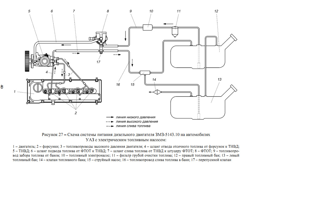

Ай красава!!!!!! Шикарно!!!! Супер!! Ув. Юрий , а что за сыр бор с баками...столько запиток, кранов..Подогрев что ли соляры????
- comandor
- Сообщения: 3515
- Откуда: Смоленск
Re: Установка ММЗ-245.9 на клиентский ГАЗ-66 (дубль 2)
По бакам иначе никак. Два всаса, две обратки. Там хитросплетение только на одном из баков, где разводка, на фото положение когда автомобиль питается из второго бака, не из того, что с кранами. Там ещё на каждом баке лежат спереди мотки шлангов с отдельными штуцерами - это сапуны, в дальнейшем эти шланги лягут на переднюю стенку кунга под крышу.

- ivan_dpt
- Сообщения: 141
- Зарегистрирован: 06 авг 2011, 06:33
- Откуда: Якутия Усть-Янский район поселок Депутатский.
А что если сделать питание из одного бака и перекачку из другого. Так например реализовано на УАЗах. У меня на Хантере ЗМЗ-514 E2 основной бак правый из левого переливает в правый струйный насос. Позволит избавиться от краников и как следствие лишних поводов завоздушить систему. На уазике мне нравиться сменил фильтр включил зажигание электронасос прокачает систему.
- AlexM
- Сообщения: 551
Резиновые бензошланги не хорошо,при теперешнем качестве.Мне очень нравиться,как сделано на 131 ЗиЛе.На бензине нет ни одной резинки,везде медные трубки.Никогда не высохнет и не побежит в самый ненужный момент.
А теперешним шлангам не доверяю,за полгода десяток разных уже поменял.
- comandor
- Сообщения: 3515
- Откуда: Смоленск
Все шланги на системе подачи топлива - специальные дюриты сов.производства с несколькими армирующими слоями, маслобензостойкие с рабочим давлением 13 атм. поставляются мне с нашего военного завода по кап.ремонту тяжёлой военной техники. Абсолютно не реагируют на диз. топливо и др. агрессивные жидкости. Среди местных имеют название =вечные=. Жаль только, что идут определённых типоразмеров и по два метра отрезками. Ну и всё труднее доставать. Мой 66й, который был у меня, весь сделан из таких)) с первого дня, ни разу не было проблем. Я постараюсь сфотать срез, если получится.
