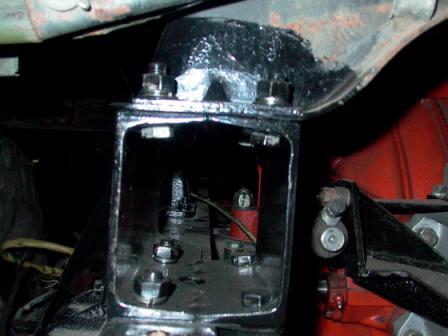

Инженер 74 писал(а):Какой наблюдательный! Конечно можно. На неделе в гараж попаду отсниму. Машина сейчас только разобрана, кое-что усовершенствуем. Задние кронштейны двигателя фотать?
фотать все! подробно!
спасибо за фотки :wink:
что за крестовина на DSC07775 ?
что за девайс на шкиве вентилятора Р1030037? вискомуфта? (если да, с чего? каталожный нумбер???)
очень хочется поднобностей переключалки КПП
Костя правильно заметил, на фото ГТК КамАЗовский. У меня тормоза пневмогидравлические. Я тебе по тормозам ещё фоток сделаю. Вискомуфту брал на разборе, от чего не знаю, но похоже что с TOYOTA KROWN. Ещё на фотографиях рабочий цилиндр сцепления - это тебе как вариант, сейчас у меня ПГУ стоит, HOVOвский. Сначала хотел КамАЗовский примутить, но он слишком большой и надёжностью не блещет. Этот тоже, великоват. Если будеш ПГУ ставить, то лучше с какого-нибудь японца подобрать.

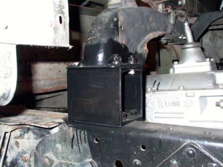

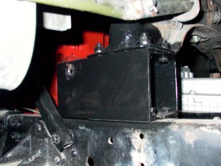

Сообщение Lord Set »
Инженер 74
а сделай фото крепления двига снизу, пожалуйста. НУ и перед по подробнее.
интересует что стало с траверсой на которую крепился ЗМЗ сзади.
и как ты решил проблему поддержки коробки
DSC00861- перенес крепление аммортизатора из за того что мешало крепление двигателя ?
