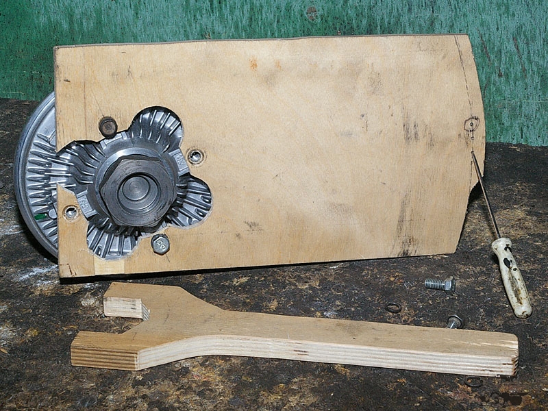

Саш, муфту вентилятора храни вертикально!!!

Re: AlexanderN и мой ГАЗ-66
Сообщение AlexanderN »
Почему? Вроде ничего не вытекает.

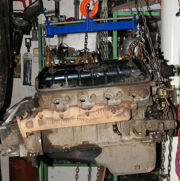

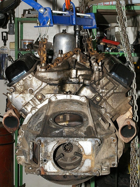

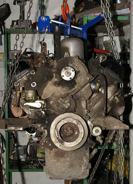

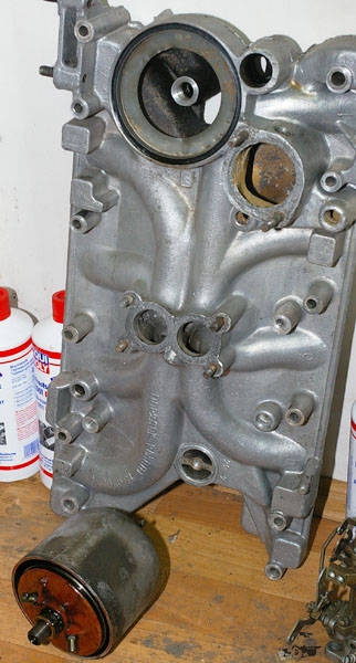

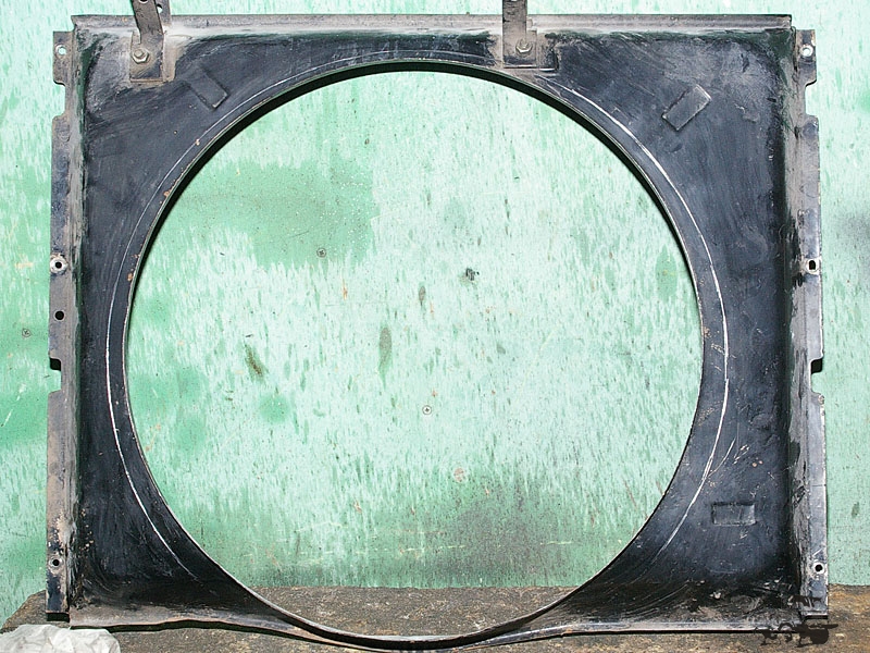

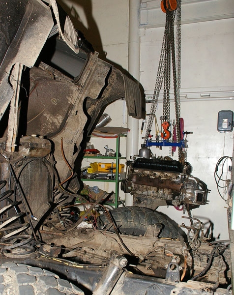

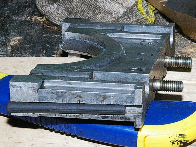

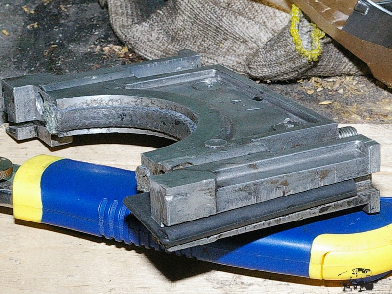

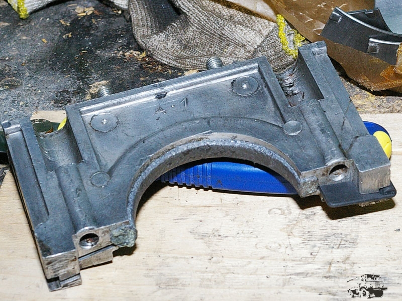

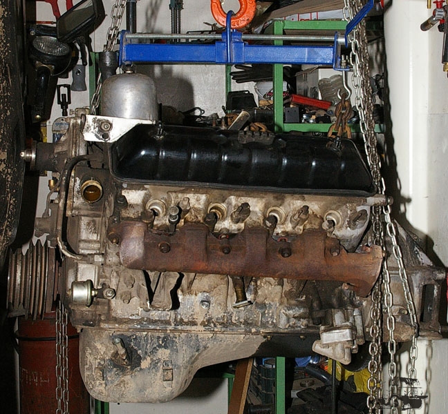

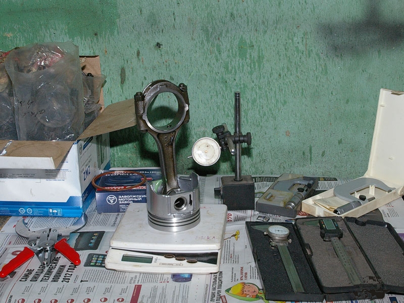

Двигатель собирается, но медленно. Проверяю, промеряю и взвешиваю все детали.

AlexanderN писал(а):Двигатель собирается, но медленно. Проверяю, промеряю и взвешиваю все детали.
Детали поршневой группы? какая разница в массе должна быть?
AlexanderN
Сообщения: 5389
Откуда: г.Москва
Andrew-iga писал(а):Детали поршневой группы? какая разница в массе должна быть?
[url] Перебираю двигатель под ПАЗколено и 92-й. Вопросы
http://www.gaz66.ru/forum3/viewtopic.php?f=41&t=15247[/url]
Какая допускается- не знаю, в книжке есть. А весы у меня с точностью 1грамм. Вот так и вывесил.

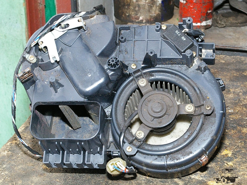

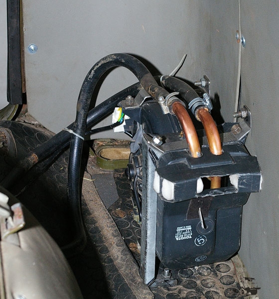

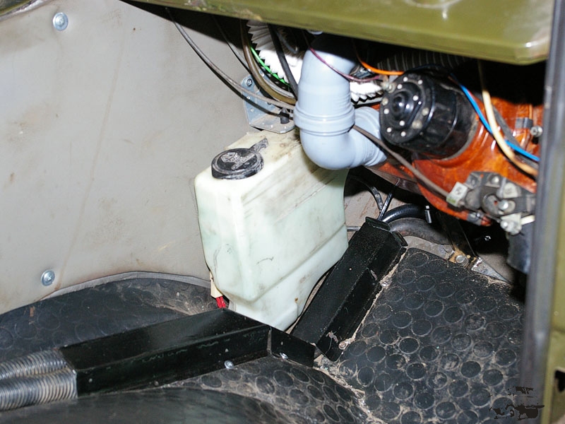

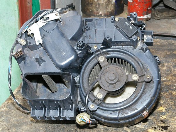

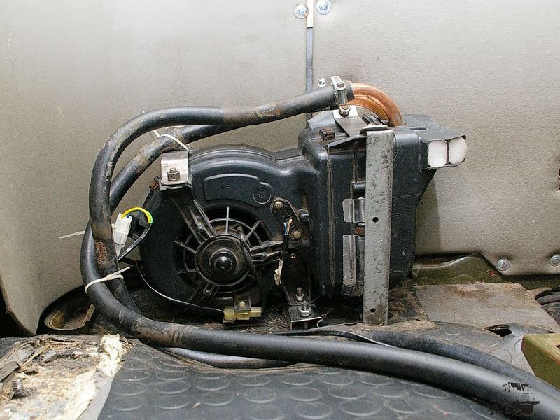

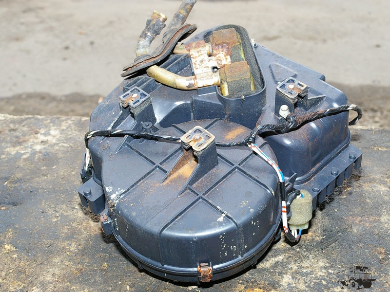

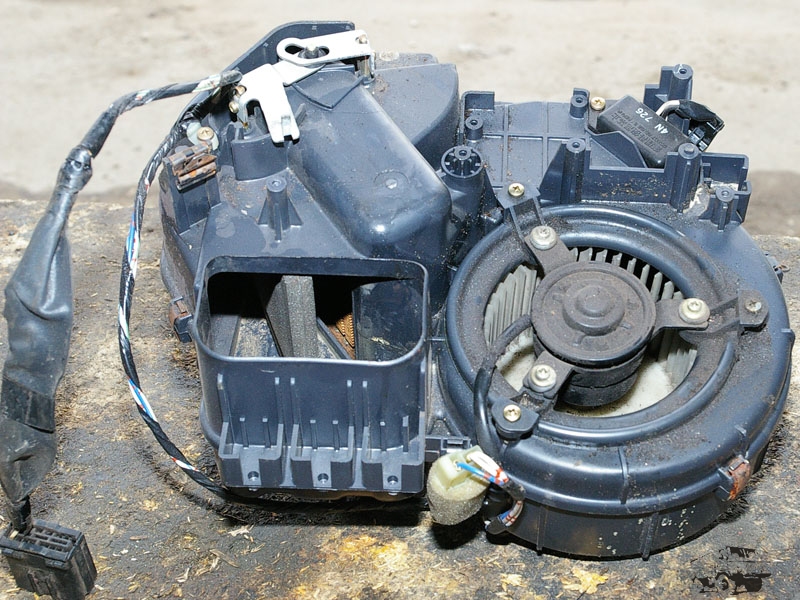

Поставил дополнительный отопитель в кабину. Штатный дерьмо полное. Штатный отопитель разобрал, запаял небольшую течь в радиаторе, собрал корпус на герметике. Но особого эффекта от этого не жду - сама конструкция ущербна. Вывел шланги на дополнительный отопитель- включил последовательно. Закрыл шланги кожухом
Печка от тойоты фораннера. Воткнул за пассажирским сиденьем. Две скорости и краник. Удобно.
Кнопку включения печки поставил на дополнительную панель. Печка включается независимо от штатной.
Дует на меня. Затычки из поролона, переставляя, можно менять направление воздуха. Пока дует мне за спину. Не знаю, как в мороз, но поток воздуха несопоставимо мощнее чем от штатной.

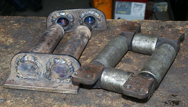

Нашел в закромах такую штуку. Вернее, штука была целой, но ненужной.
AlexanderN
Сообщения: 5389
Откуда: г.Москва

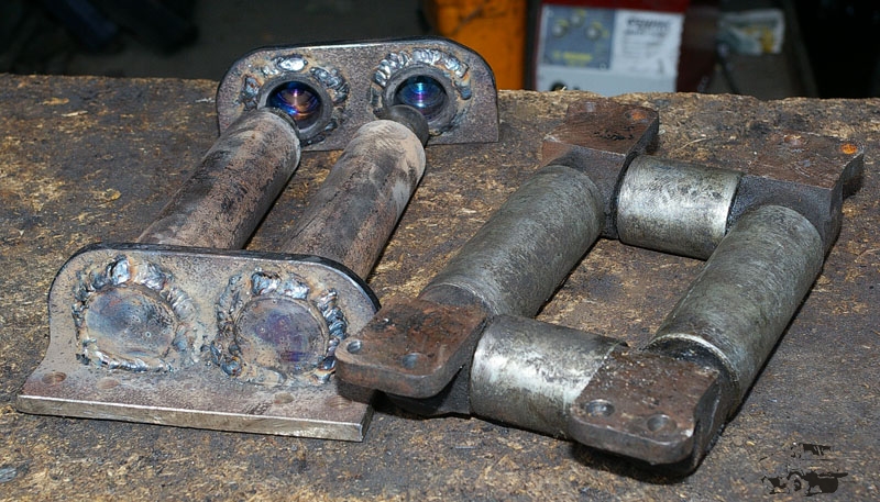

И сдела я из нее радиатор ГУР. Трубки паял серебром- олово расплавится. Поставил внизу- у меня наверху пневмобибикалка под обрешеткой, вот и пришлось трубки вести зигзагом. Зачем- так настоятельно посоветовали спецы из сервиса по ГУРам, мол в говнах, когда машина на месте крутит колесами, нужен однозначно. Крючок слева- это для шланга пневмобибикалки. Подключается к обратке, там никаких переделок, просто шлангом на хомутах.
Оребрение тоненькое алюминиевое. Не самый лучший вариант, но готовые радиаторы или люминь неподходящего размера, или просто медная трубка задорого, или хороший медный радиатор за 5000руб плюс еще переделывать под себя...
Если кому надо, могу отрезать трубку, за 500 руб . "Под ключ", с припаянными изогнутыми трубками- дороже.

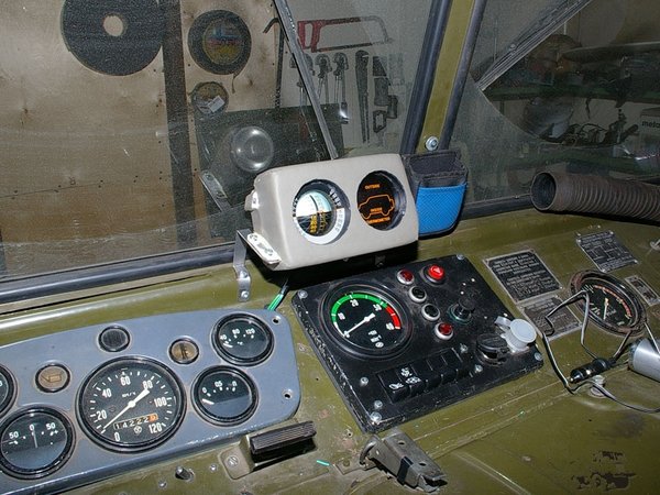

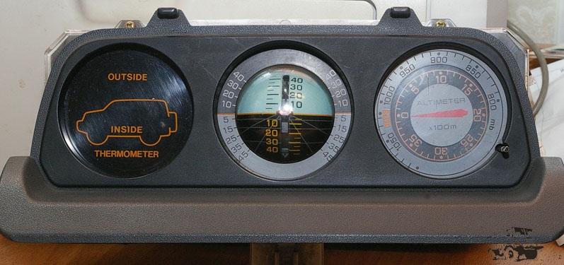

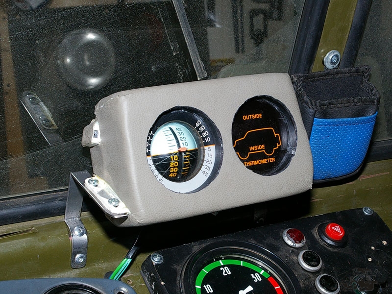

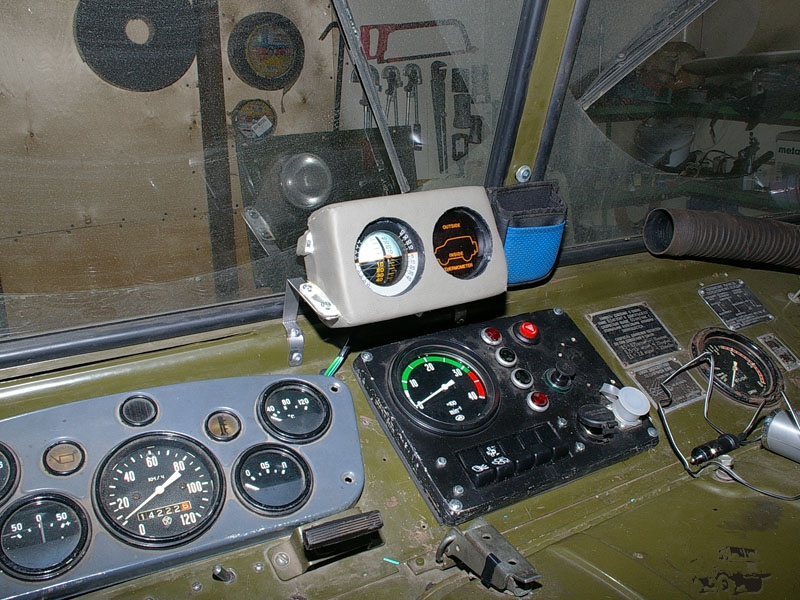

Поставил паджеровский кренометр. Альтиметр убрал, оставил только кренометр и термометр. Все работает, температуру показывает. Наружнюю очень точно- выставлял подстроечным резистором. Внутренюю температуру с ошибкой 1 градус.

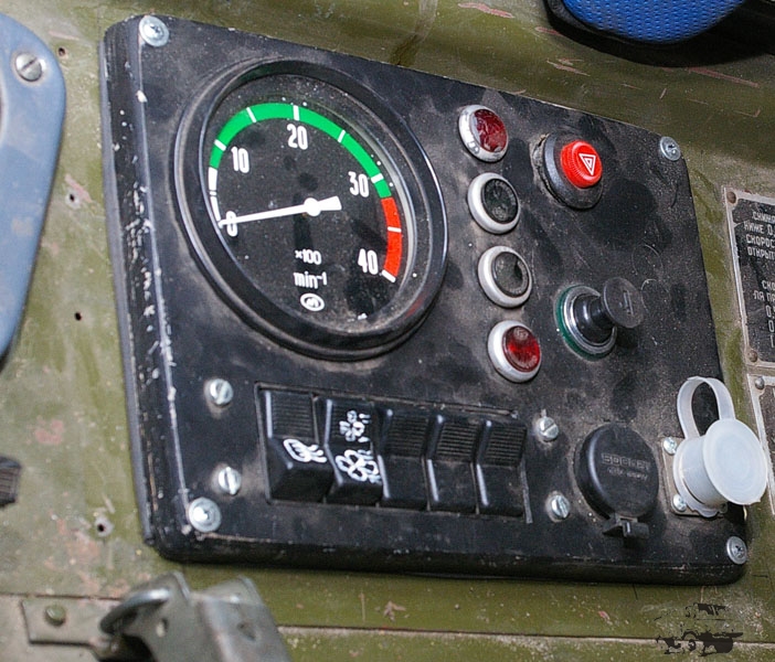

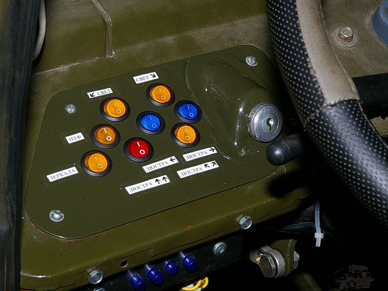

Добавал немного света и соответственно кнопки его включения
Передний и задний свет- это для видеокамер. На переднюю и заднюю лебедки ну и мертвые зоны. Синие кнопочки внизу- включение самих камер. Зеркала- обогрев зеркал. Люстры на самом деле еще нет- есть только проводка под нее, сейчас ищу жигулевский багажник, лапки отрезать и сварить рамку люстры. С противотуманками пришлось повозиться, на бампере в туман бесполезны, под бампером оторвутся в грязи. Ну, вроде решил проблему
Окончательно расстался со штатными предохранителями и перевел все на флажковые. Теперь каждый мощный потребитель на отдельном предохранителе и на отдельном проводе.

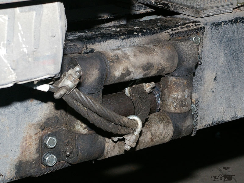

Поскольку бампер пришлось снимать для установки противотуманок, решил поставить дополнительные ролики лебедки. Надоело рвать трос в углах.
